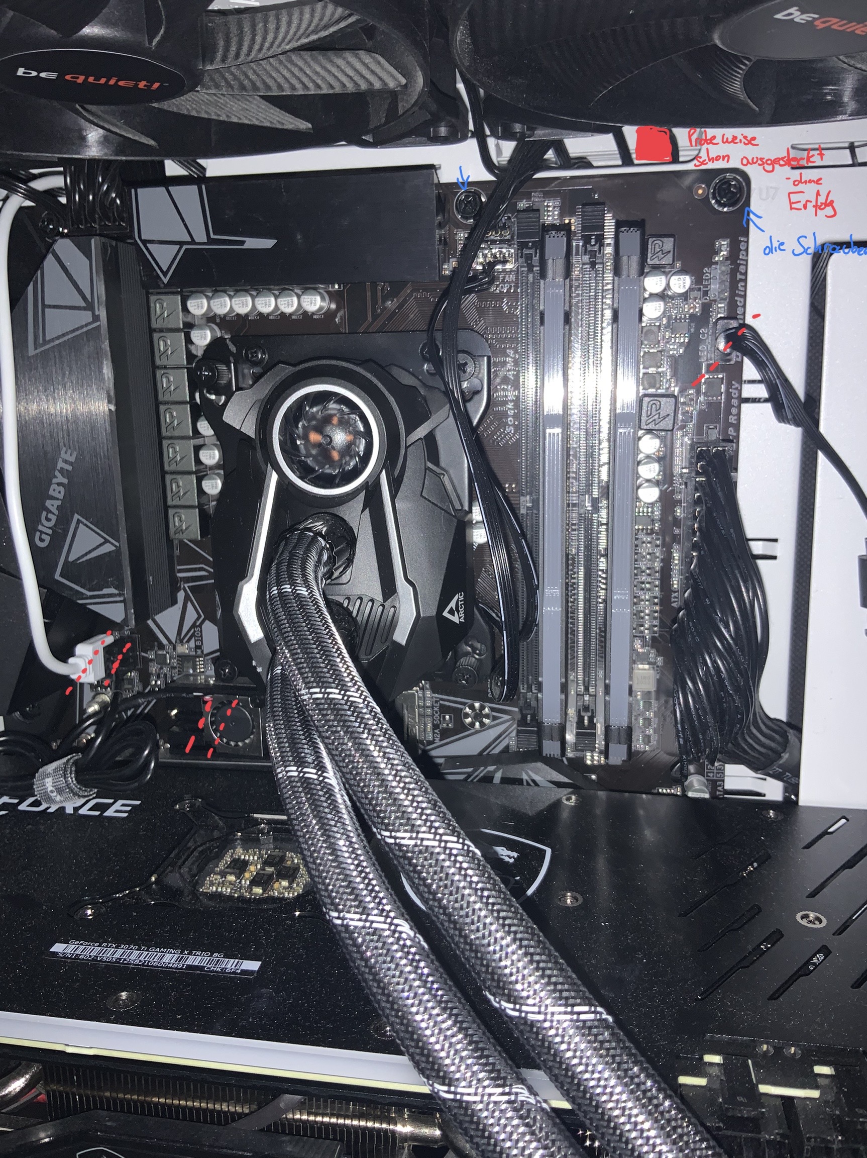

ich glaub die waren bei mir einfach schon ins Case verbaut
Schau bitte mal nach, die gehören alle rein wo das Mainboard auch Aufnahmen hat und selbstverständlich auch keine an falschen Stellen. Sich da auf die Vormontage des Gehäuseherstellers zu verlassen wäre leider fahrlässig.

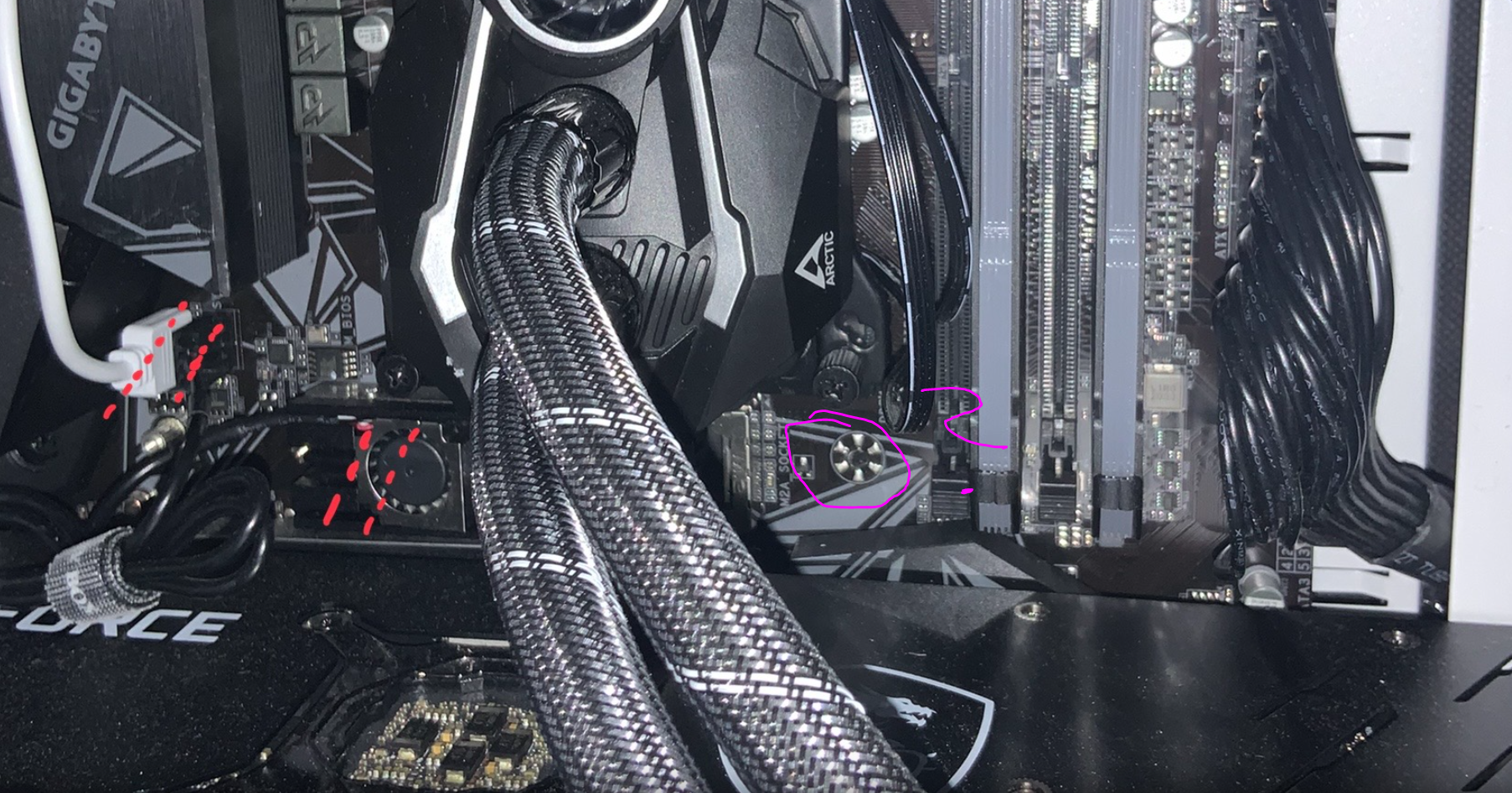

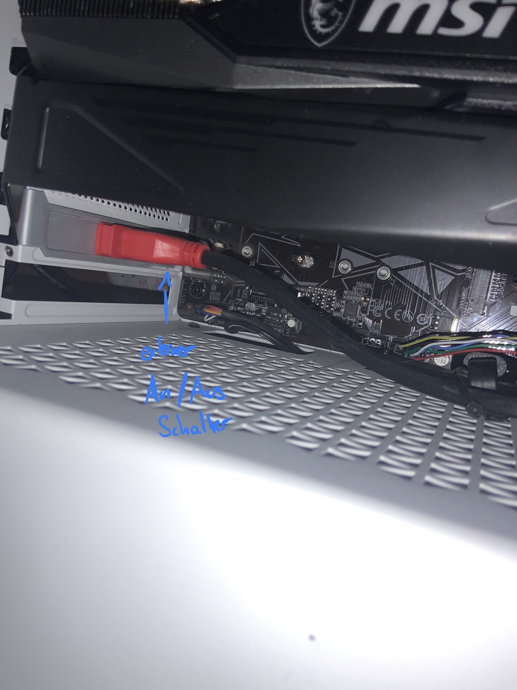

Hier sind ein Paar Bilder vom Pc (ja ich weiß Kabelmanagement suckt aber ich hab schon ein bissel dran rumprobieert und keine Lust ihn "schön" zu machen wenn er eh nicht problemlos funktioniert :D)

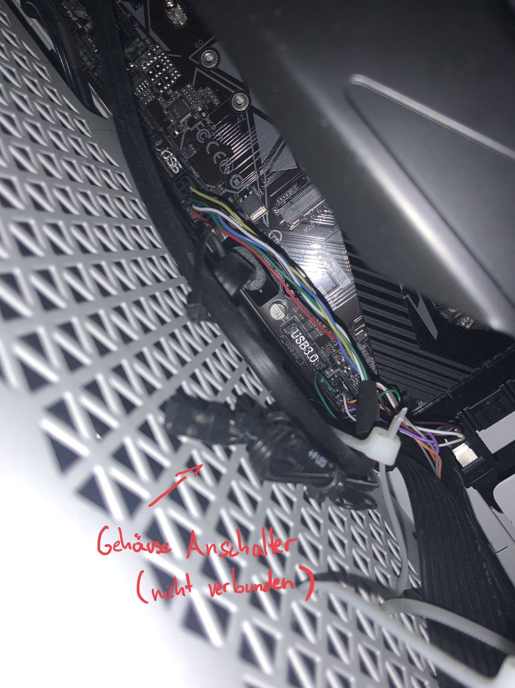

Die letzten Beiden bilder zeigen meinen "Externen An / Ausschalter". Als ich das Mainboard meines alten Pcs aus dem gehäuse bringen wollte um es bei meinem Vadder einzubauen hab ich einen dieser ein Pol Anschalter aus der Plastik verkleidung gelöst. Er hat zwar trotzdem noch funktioniert mir war aber nicht wohl dabei und hab mir deswegen einen Anschalter gekauft (für 10€ oder so). Darum das Kuddel Muddel und vielleicht die Gefahr eines Kurzschlusses

Das von dir genannte Seasonic 500 Watt sollte mit deinem System keine Probleme haben.
Hmm - wollte auch schon nach Power-Taster und den Käbelchen fragen ... :rolleyes: sehr verdächtig

Mainboard ist das neue --> habs beim Rauslösen aus dem alten kaputt gemacht. Und ich Habs dieses Drähtchen das in dem Plastik Plus oder Minus Pol des Anschalter ist rasugerissen. Er ging dann trotzdem noch aber ich hab mir dann Lieber einen Externen Schalter geholt, das Gehäusekabel ist nicht mit dem Pc verbunden. Ob da aber trotzdem Strom draufliegt weiß ich nicht (Gehäuse hat vorne noch einen Usb Anschluss und Beleuchtung die Angeschlossen sind) aber ich glaube nicht
