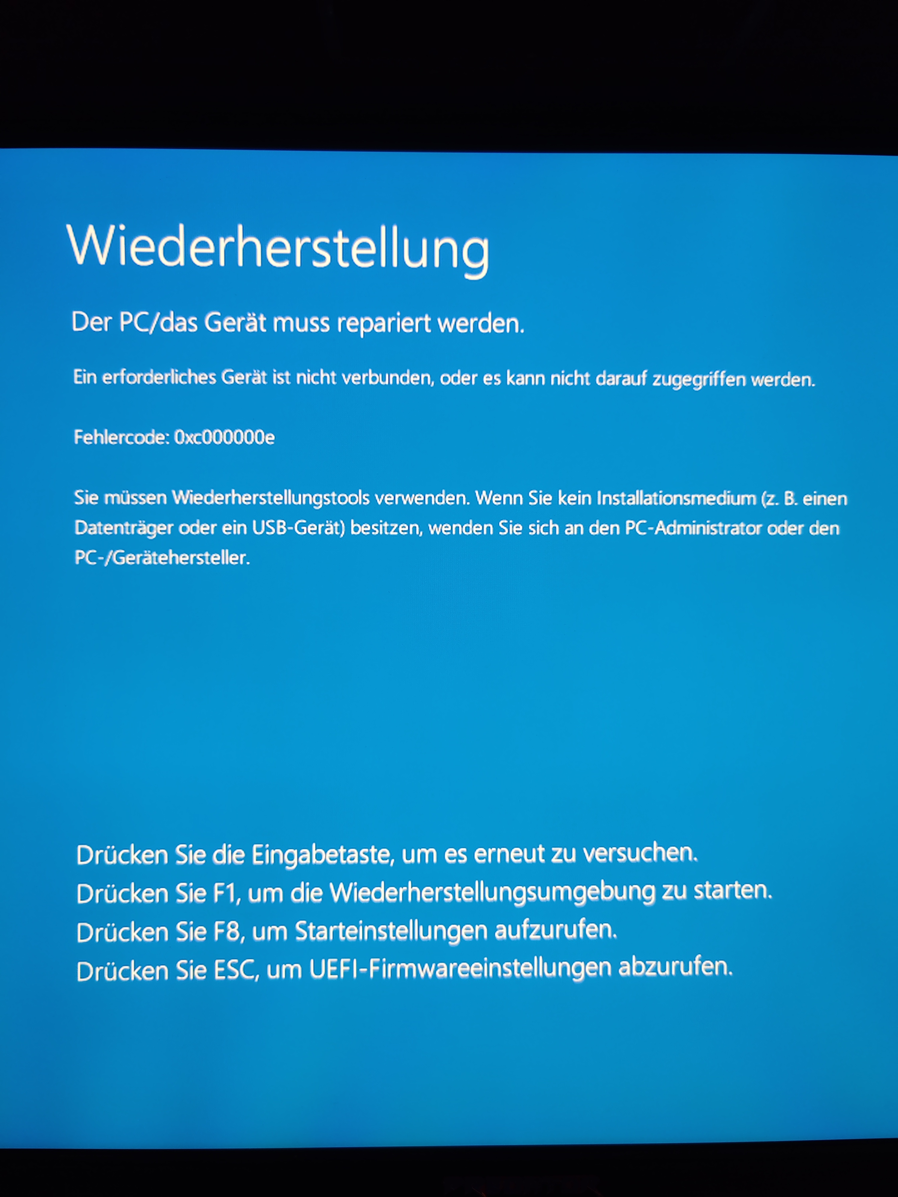

Nach tausend neustarts bin ich auf nem Widerherstellungsscreen gelangt
Enter/F8 = Nichts
F1/ESC = Neustart und selber Screen
