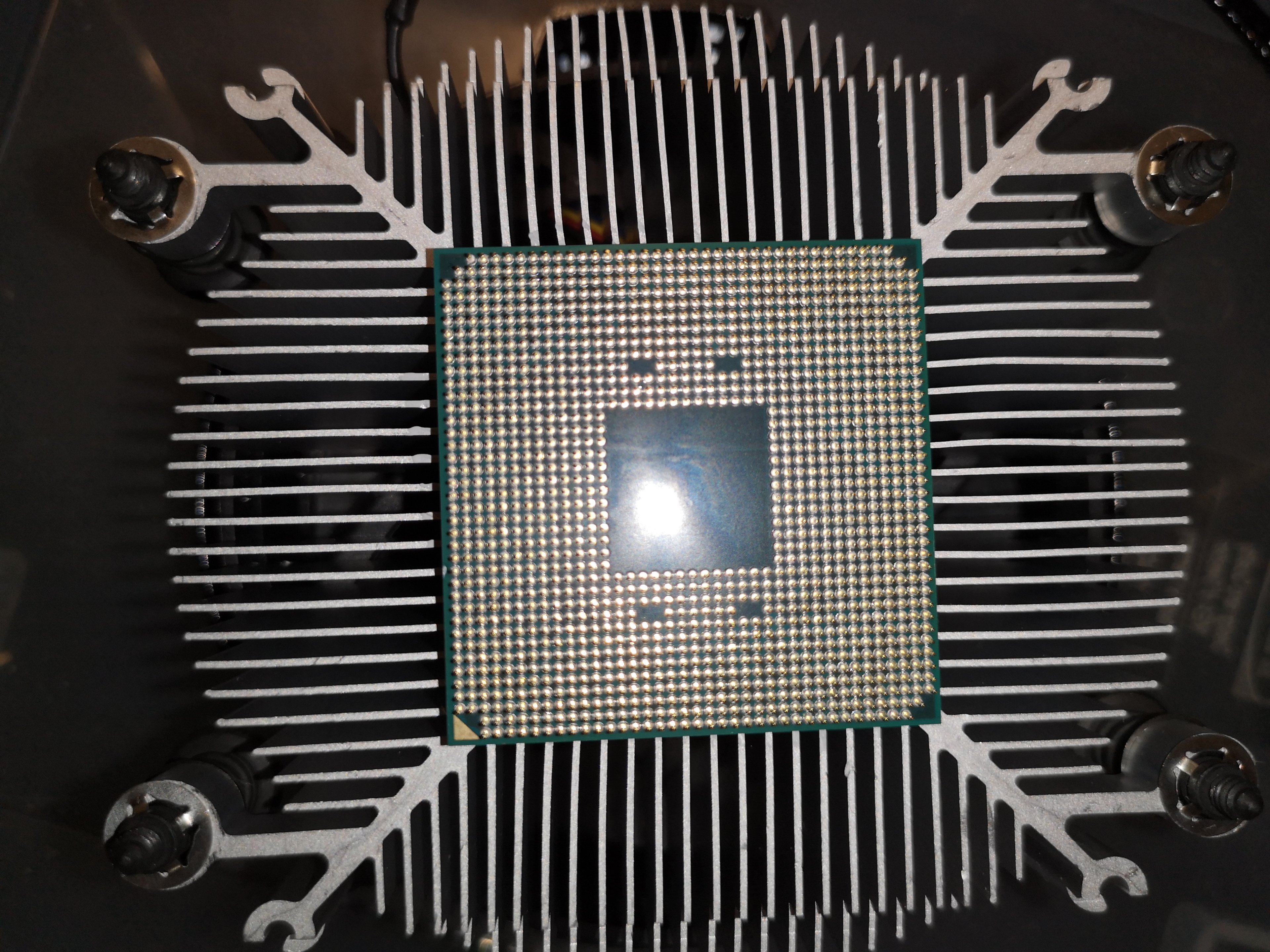

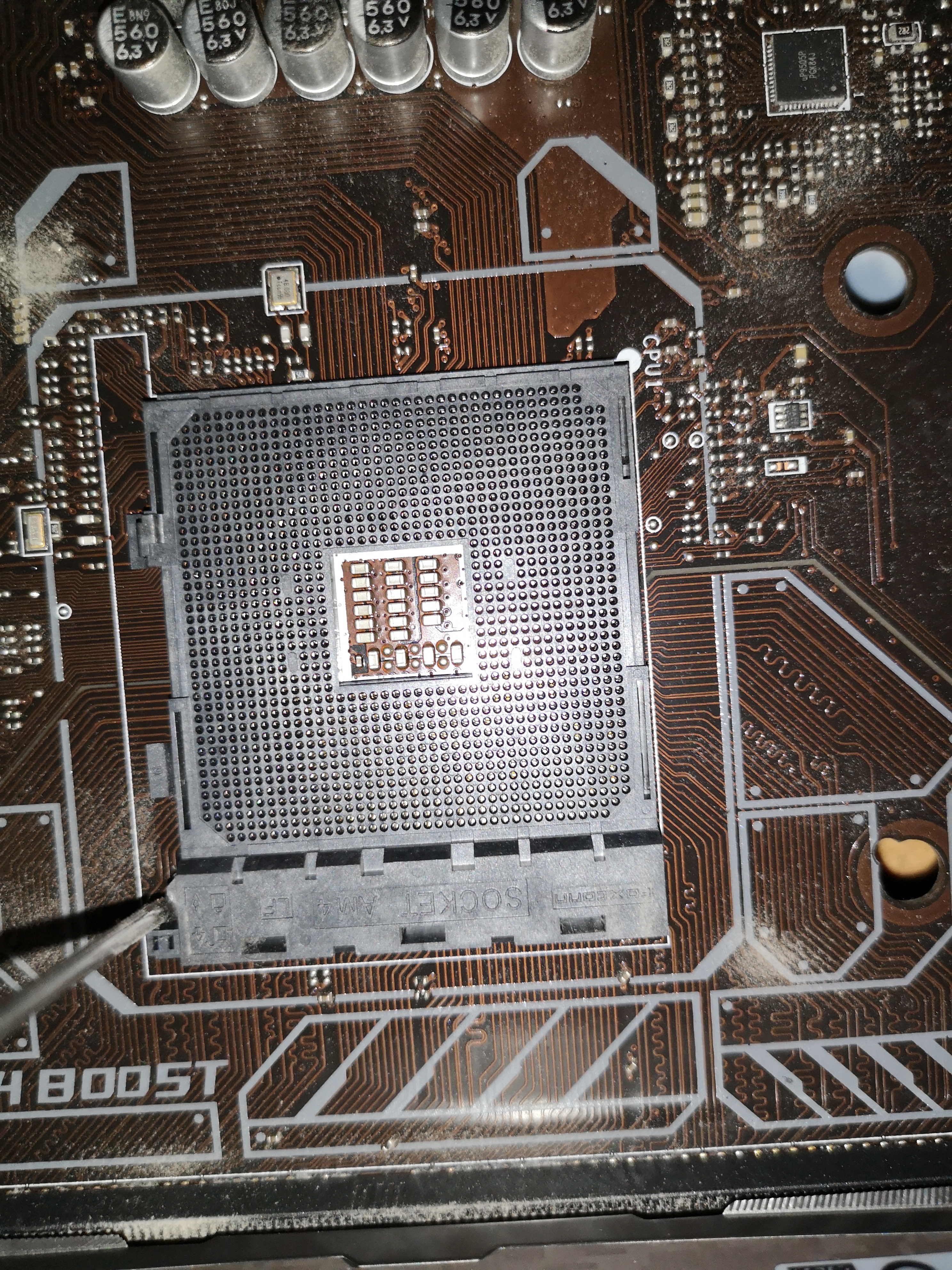

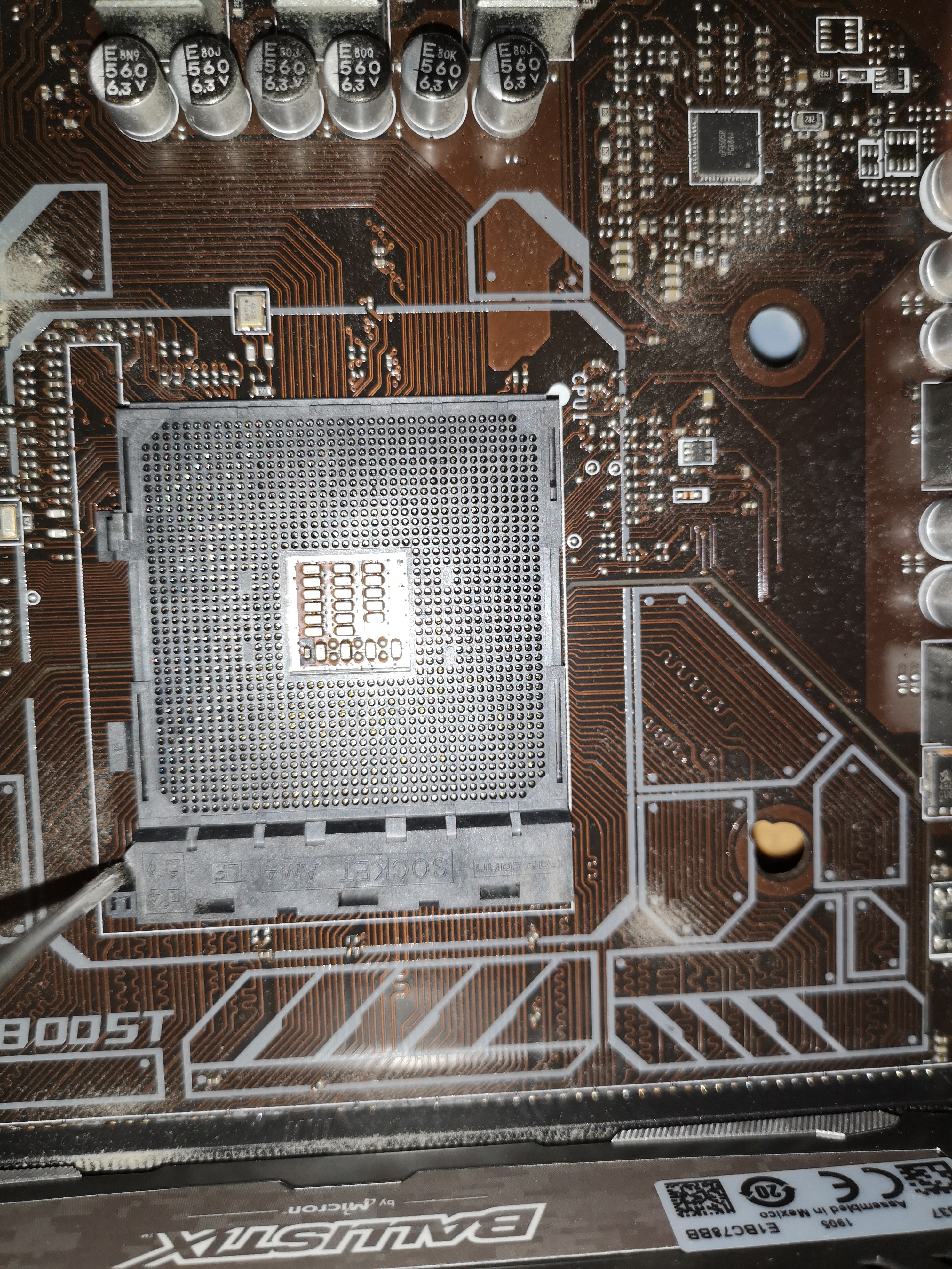

@DJKno kriege die alte CPU nicht vom Lüfter. Die neue CPU sieht übrigens nicht so gleichmäßig aus wie meine alte (die Reflexionen, man kann keine verborgene Pins erkennen). Weiß nicht ob das normal ist oder die vorher schon defekt war.
rechts NEUE cpu
Und auch wenn bisher nichts bei rumgekommen ist, danke für die HIlfe :)

Das sieht alles gut aus

Scheint fast so, als hättest du den Sockel beschädigt.
@DJKno das macht doch garkeinen Sinn. dann würde der alte Prozessor doch nicht funktionieren.
