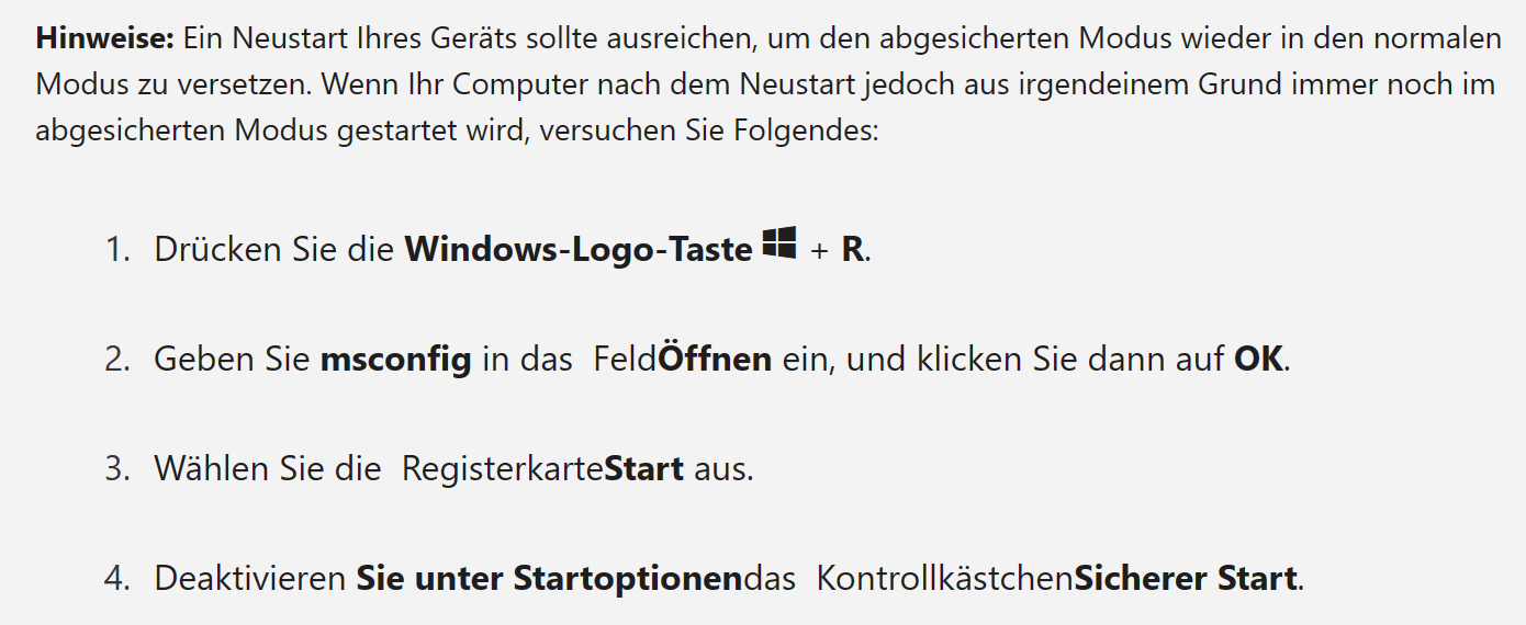

Nach Cpu Wechsel erst kein starten möglich. Dann nur noch Anzeige des BIOS (LED auf Mainboard leuchtet weiß (CPU problem)). Beim Ausbau der alten CPU ist diese mit dem alten Kühler rausgenommen. Bios ist schon seit paar Tagen geupdatet. Habe vor dem Umbau das Startverhalten auf "abgesicherter Modus" umgestellt.

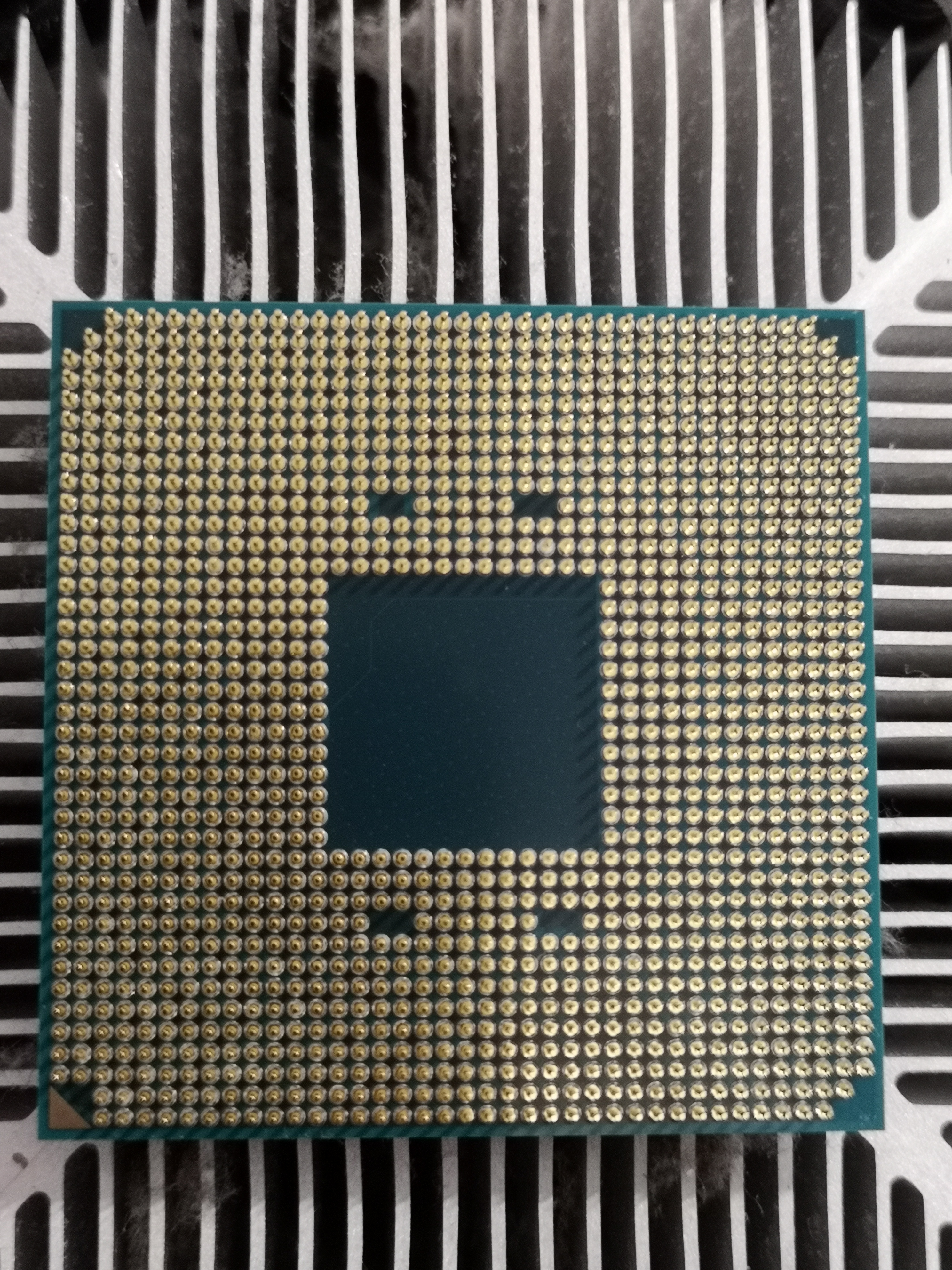

Mach mal bitte ein scharfes Foto (!) von der Unterseite der alten CPU und schau mal ob da Beinchen fehlen.
Das sieht "hoffentlich" so aus..... Also ohne Schäden (symbolbild)

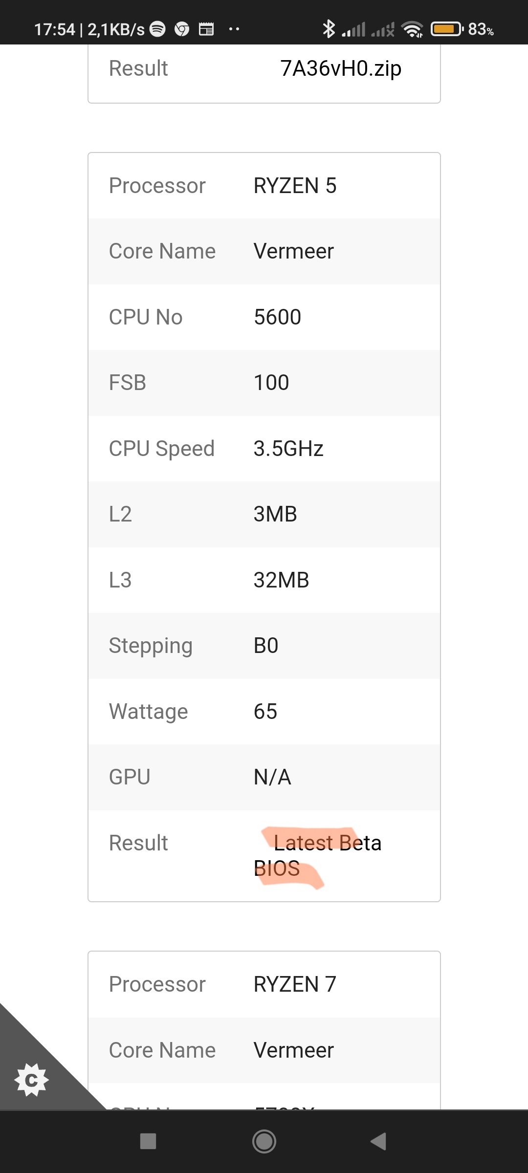

In der Kompatibilitätsliste steht bei den zen3 CPU "latest Beta BIOS" hast du das Beta BIOS drauf?
Reaktionen: Loax28

Hast du dieses BIOS drauf? 7A36vH74(Beta Version) ?

@Tekkno_Frank hier noch das bild der CPU. Ich finde nichts was verdächtig aussieht.

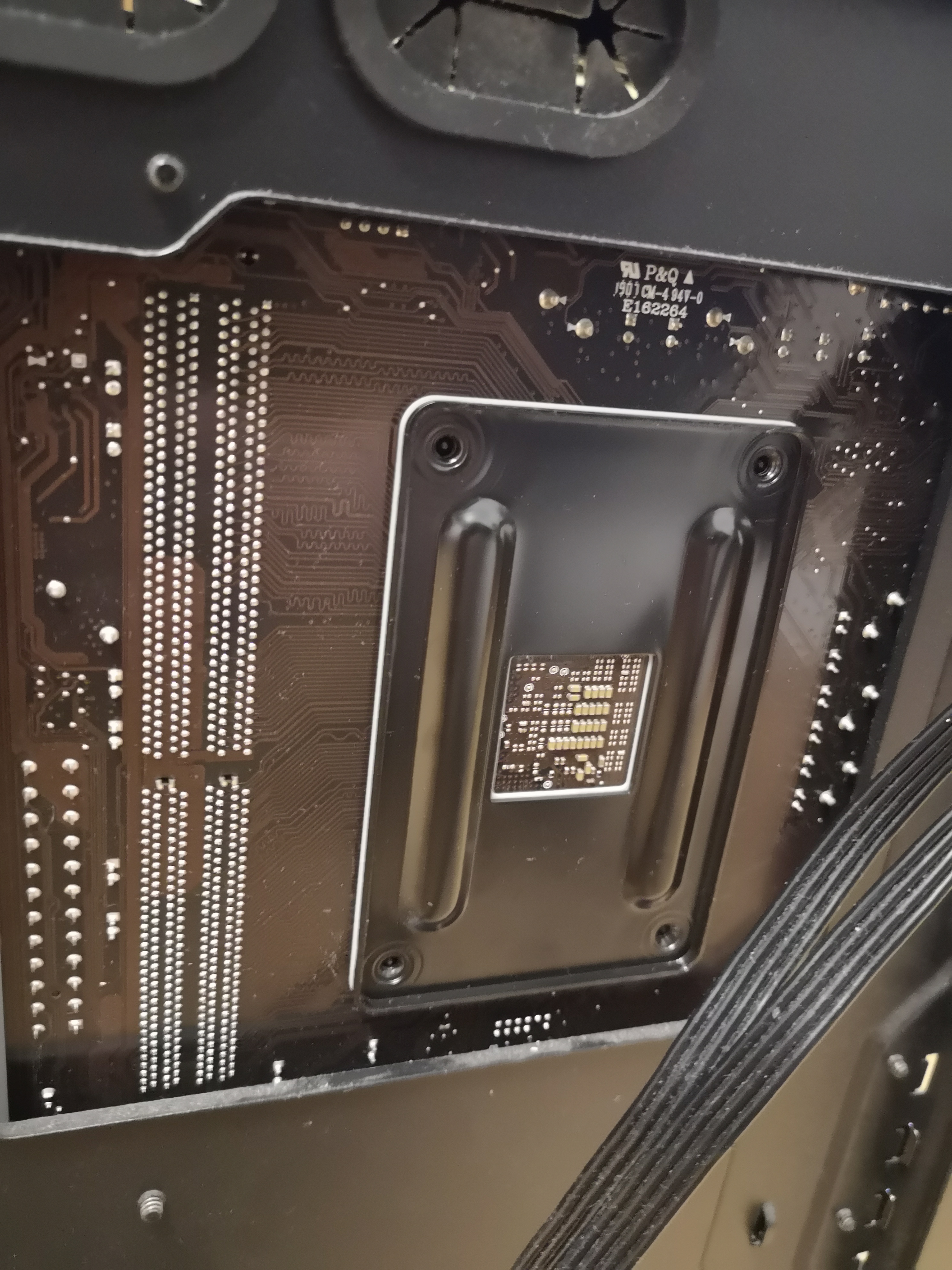

Was auch komisch war ist dass die Platte wo die CPU festgescjraubt wird abging(2. Bild) 🤔

@fairhext ja

An der Platte ist nicht die CPU fest sondern der kühler.
Reaktionen: Loax28

Fun fact: Falls die alte CPU bisher noch keine krumme pins hatte, hat sie jetzt welche xD
Aber das ist kein Problem, dass ich das vorher aktiviert habe um in den abgesicherten Modus zu starten?
Wie krumm sind die Pins? Versuch doch mit der alten CPU zu testen.
Es ist immerhin nur ein A320 Board und der 5600x läuft nur mit Beta BIOS. Kann also auch sein, dass beide einfach nicht zusammen wollen.
Reaktionen: Loax28
