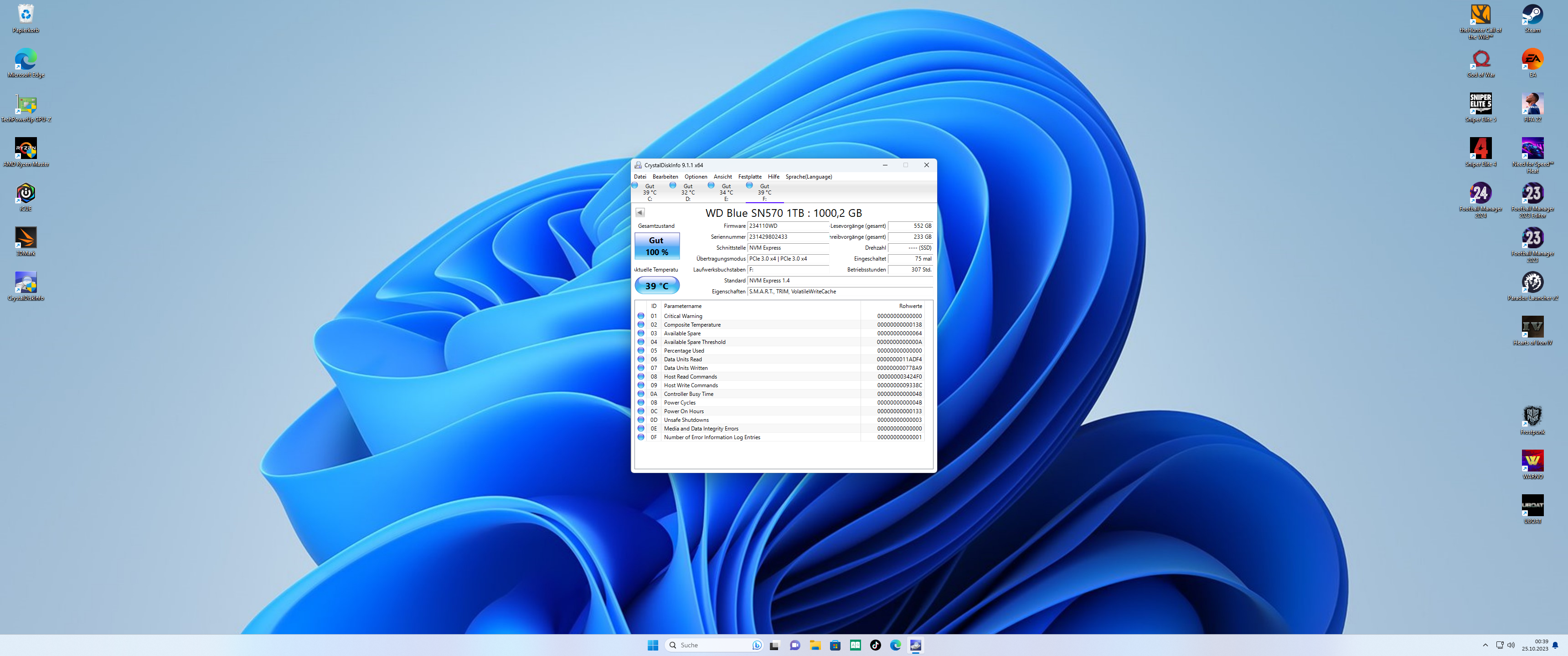

Ich habe alle Tests gemacht und bei der überprüfung der Festplatten ist mir aufgefallen das die Festplatte mit dem Betriebssystem nur mit PCI 1.0x 3 angebunden ist. Die andere hingegen mit 3.0x3 wie es sein sollte, weiss jemand wie ich das richtig einstelle
so was stellt man nicht ein, das handelt die Hardware normal aus. Was deine SSD da kann, kann ich leider nicht sagen, weil du ein Meister der Verschleierung bist, dass man alles sieht, außer das relevante: Welche SSD es eigentlich ist ;)
Reaktionen: matze313
Sorry das ist nicht meine Absicht. Das sind beides 1TB Western Digital NVME SSD die auf PCI 3.0 ausgelegt sind

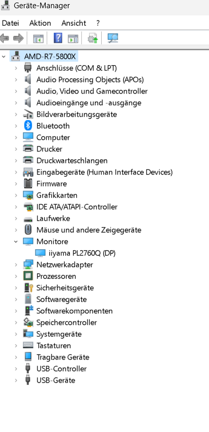

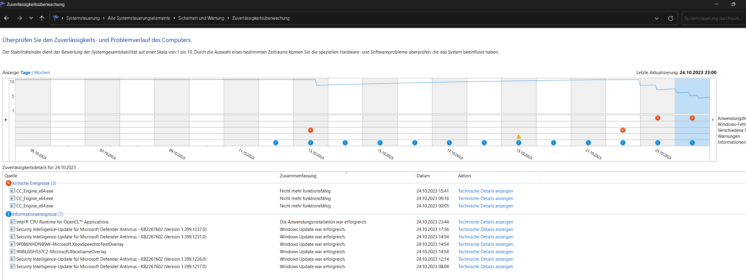

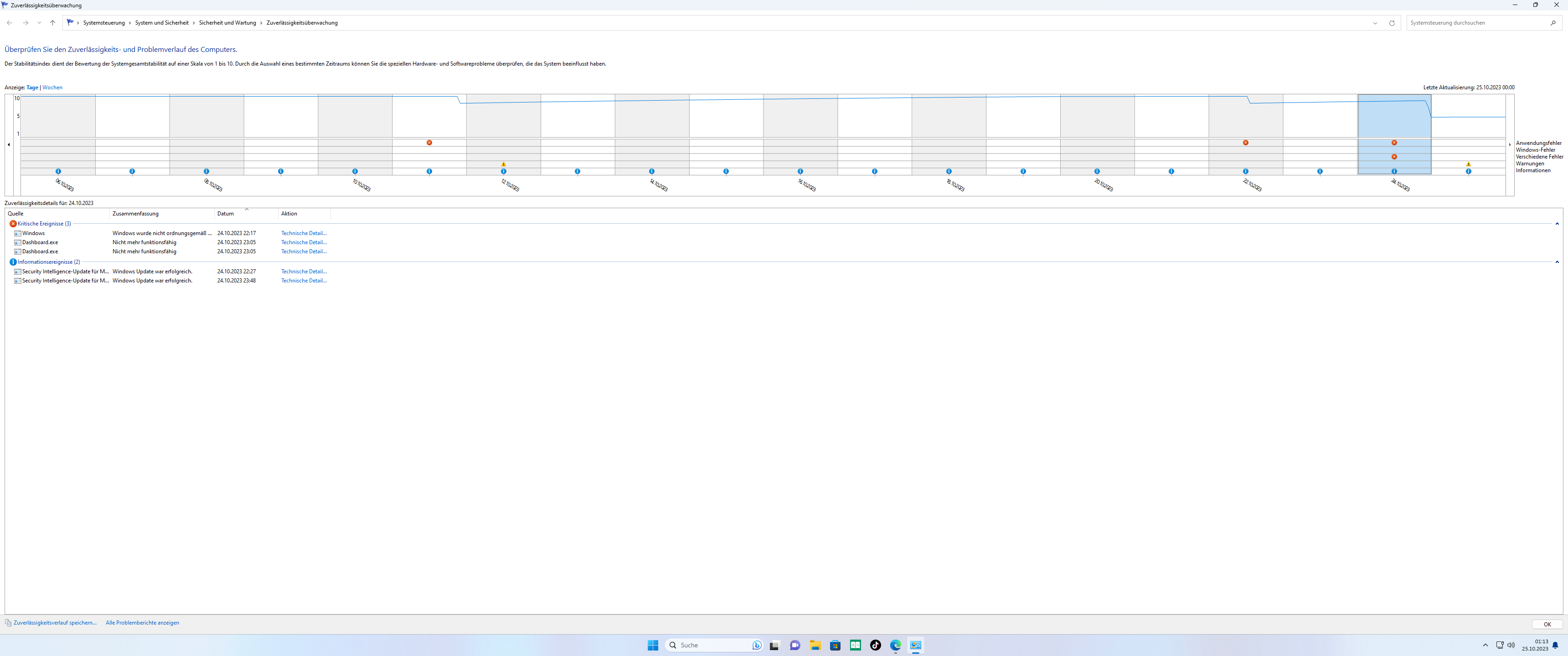

Zuverlässigkeitsverlauf auf Fehler überprüfen.
Ist der neuste Chipsatztreiber installiert?
Alle Treiber aktuell?
Wird der Monitor richtig erkannt, also steht im Gerätemanager die korrekte Bezeichnung drin?

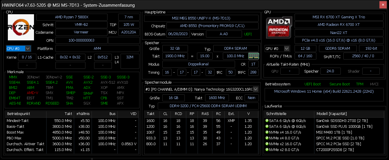

Von HWINFO mal die Zusammenfassung als Bild hochladen.
Sagst du, es sind aber offensichtlich komplett andere.
Und deine Hardwareinfos hast leider auch nicht angepasst:
HDD / SSD: 2 TB NVME SSD…
Also so macht das einfach keinen Spaß, wenn du nicht mitarbeitest. Du hast hier ein Problem, nicht wir.
Es ist deine Aufgabe, dass du ausführliche Infos gibst.

Also ich habe 2 mal 1TB NVME ssd und ein 480 GB sata ssd und eine 1TB HDD
Ich habe den Ram überprüft, ich scan now durchlaufen lassen .Ich habe das diagnose Tool von Direct X durchlaufen lassen und auch einen 3D Benchmark durchlaufen lassen. Mein problem ist dieser FReez den ich heute hatte das muss nichts dramatisches sein. Es ist nur seltsam das ich seit einem halben Jahr keine Probleme mit der GPU hatte dann gerade heute nachdem ich das MB gewechselt habe. Das andere Problem ist das dei NVME ssd in Laufwerk c nicht mit 3.0x4 läuft sondern nur mit 1.0x4 deswegen die screenshots
Moment... du hattest EINEN Freeze? Da kann einfach ein Bit "umgekippt" sein, sowas ist es doch nichtmal wert überhaupt irgend einen Fehler zu suchen, wenn es einmal war.
Deine SSD setzt einfach neu ein und schaust, dass die Kontakt dieses Mal sauber sind und kein Staub irgendwo. Sowas ist in der Regel einfach ein Kontaktproblem.
der neuste Chipsatztreiber ist instaliert. Der Monitor wird nicht richtig erkannt bzw. steht nicht mit vollem Namen da
