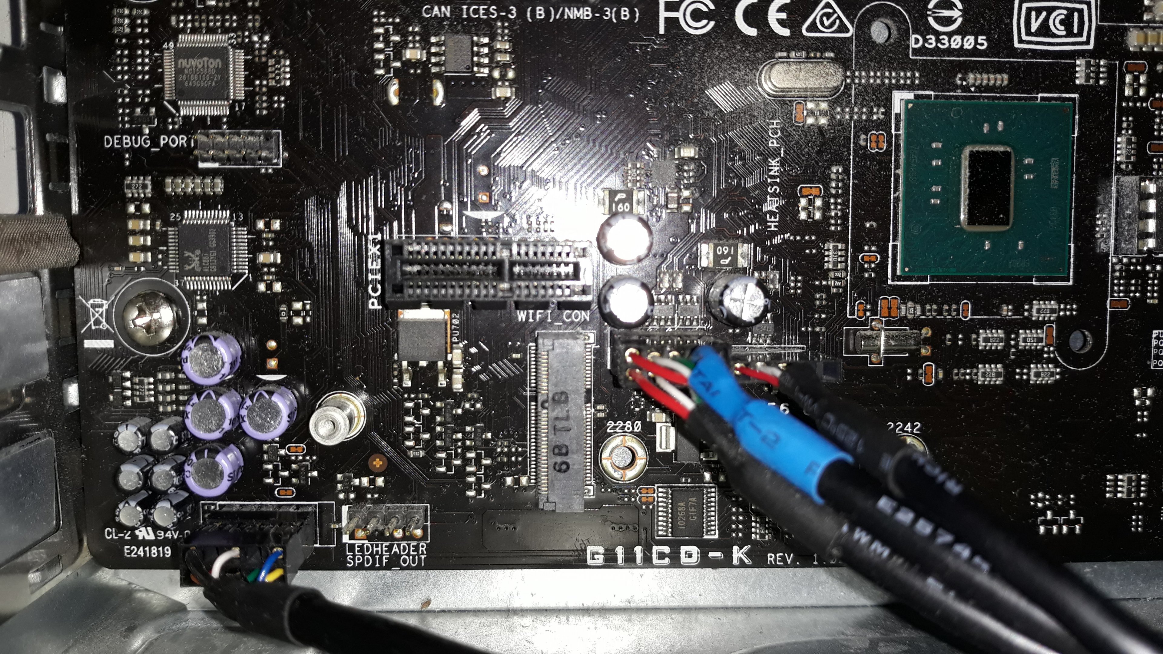

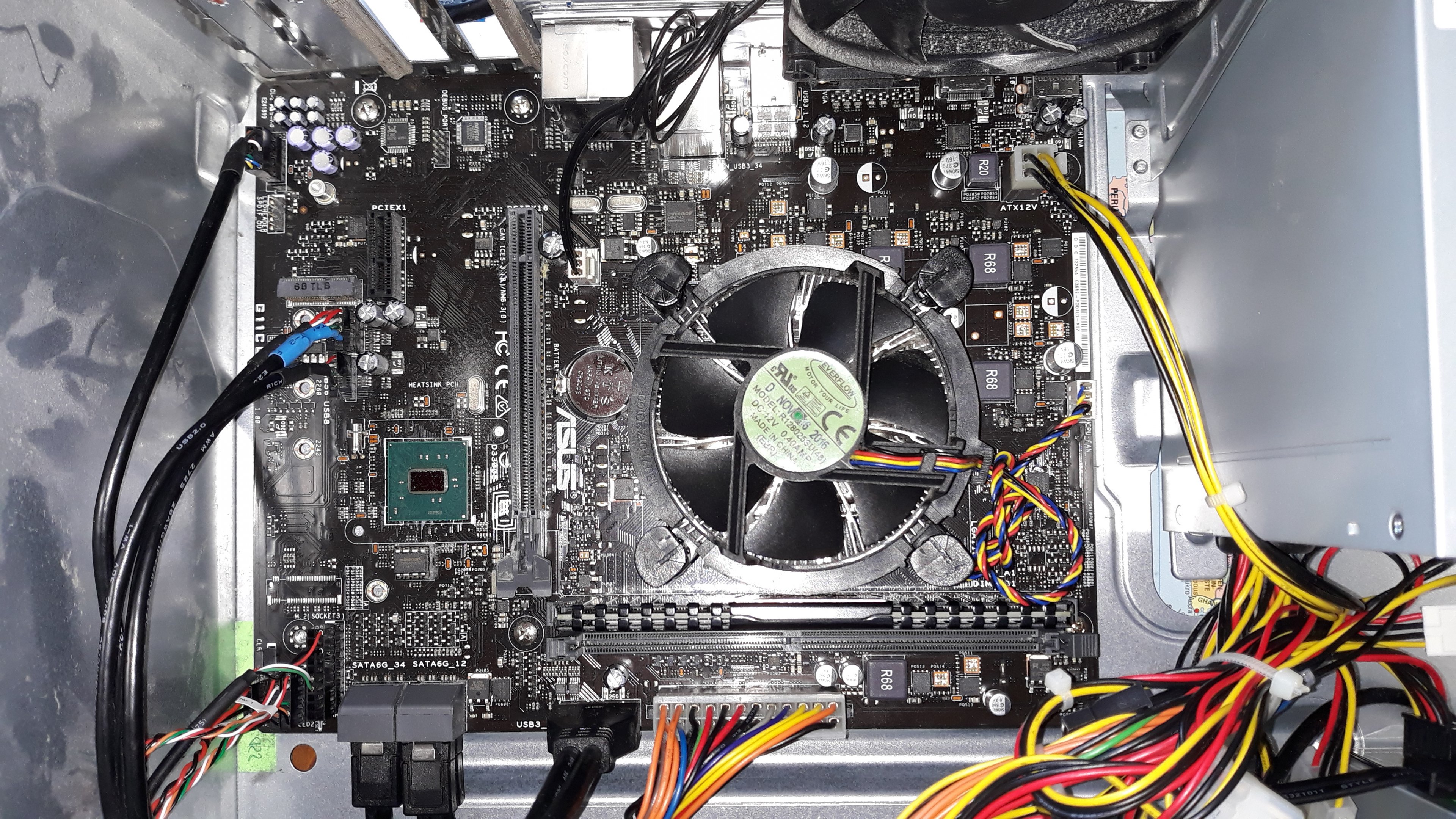

Ich wollte bei meinem Fertig Pc Asus G11CD-K den Prozessor von einem I5 auf einen I7 wechseln. Um meinen Kühler abzumachen, musste ich das Mainboard abschließen und herausnehmen, um an die Rückseite zu kommen. Danach hab ich den Prozessor ausgetauscht, den Kühler wieder ans Mainboard befestigt und die Kabel wieder ans Mainboard angeschlossen (Sogut es ging).
Dann wollte ich meinen Pc starten, um zu sehen, ob die CPU etc wieder richtig erkannt wird, allerdings tut sich nun überhaupt nichts mehr, wenn ich den Startknopf von meinem Pc drücke. Es schalten sich weder die Lüfter ein, noch leuchten die roten LEDs vorne am Gehäuse. Kurz gesagt: Der Pc bleibt tot.
Ich denke eigentlich nicht, dass mein Mainboard beim CPU Wechsel kaputt gegangen ist, denn ich war sehr vorsichtig beim abklemmen und habe mich immer wieder geerdet (nach jedem Kabel oder Komponente die ich raus- oder angeklemmt habe). Der Stecker vom Netzteil war selbstvertändlich auch draußen, als ich gearbeitet habe.

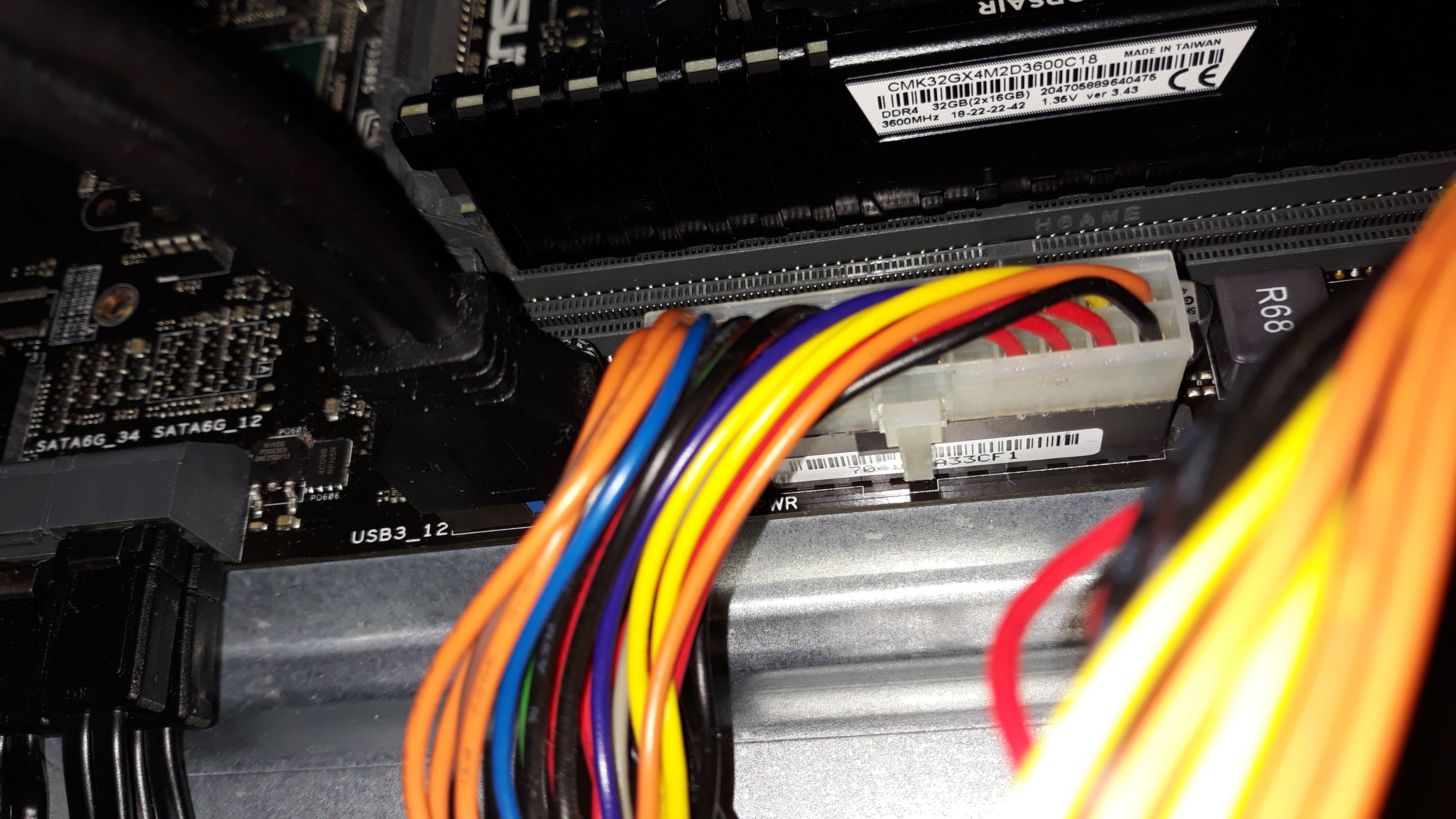

Ich habe die Stecker überprüft, ob sie richtig am Mainboard angestekt sind (meiner Meinung nach sind alle richtig drin, nur beim 24Pin ist meiner Meinung nach noch ca 1mm Luft, ich kriege ihn aber nicht mehr weiter rein. Übrigens ging dieser schon erstaunlich schwer raus, ich bin dann vorsichtig mit einem Schraubenzieher in den Schlitz und hab langsam den Abstand zwischen Stecker und Steckplatz vergrößert. Ans Mainboard bin ich mit dem Schraubenzieher aber nicht gekommen.)
Ich könnte mir vorstellen, dass ich das Kabel für den Startknopf nicht richtig angeschlossen habe, jedoch bin ich mir nicht sicher, welches zum Startknopf geht.
Beim Stecker überprüfen ist mir aufgefallen, dass sich ein freier Pin zwischen CLRTC und JLED3 befindet.
Eine Mainboard Anleitung besitze ich nicht und auch im Internet hab ich keine gefunden, vermutlich weil es ein Fertig Pc war.
LEDs am Mainboard finde ich nicht.
Ich habe auf den Bildern die Grafikkarte und 1 Ram Modul nicht eingebaut. Ich hoffe man erkennt auf ihnen, wie die Kabel angeschlossen sind.

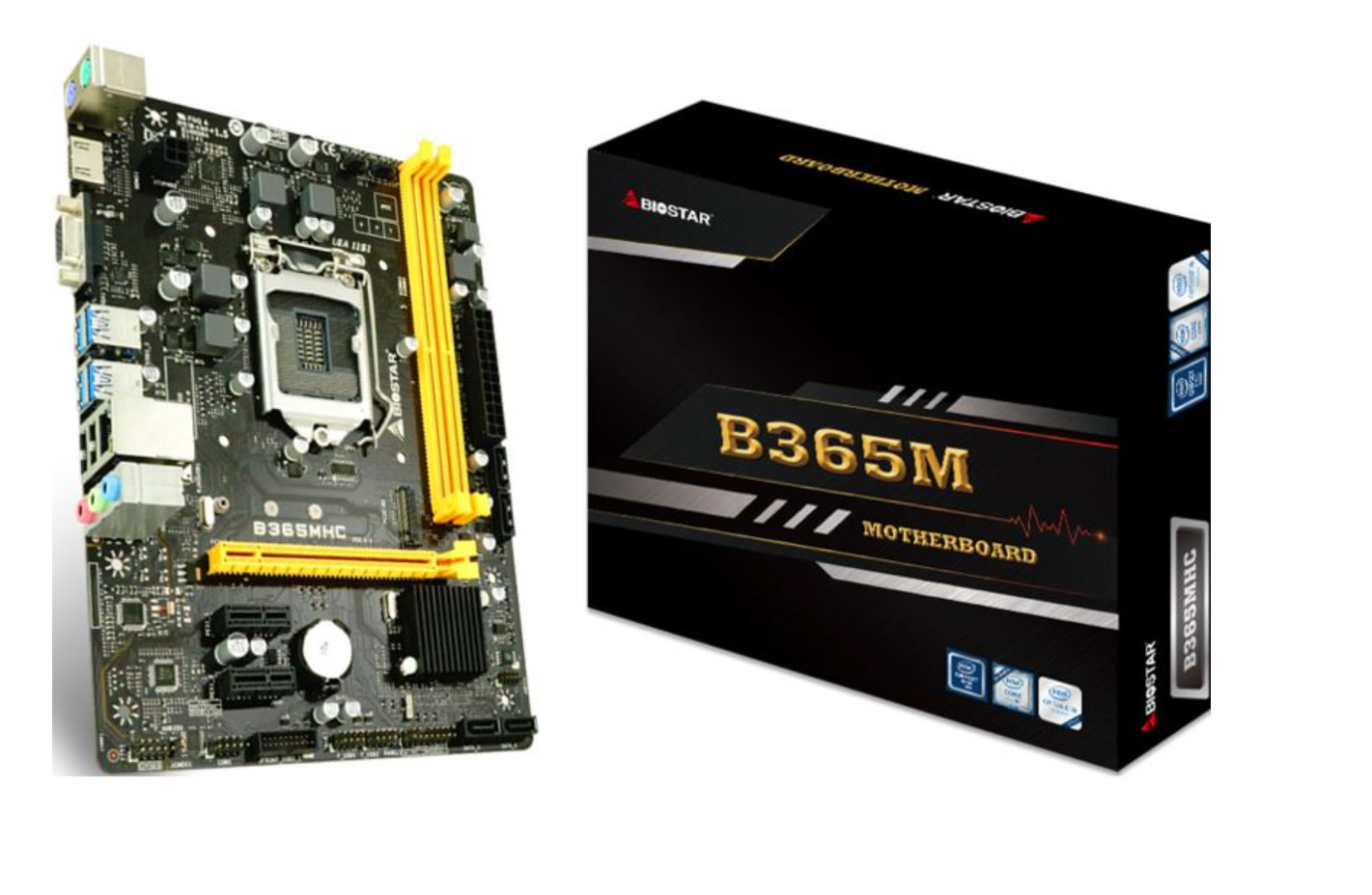

Board
https://geizhals.de/asus-prime-z390-p-90mb0xx0-m0eay0-a1902122.html?hloc=at&hloc=de
Netzteil
https://geizhals.de/be-quiet-pure-power-11-cm-600w-atx-2-4-bn298-a1910278.html?hloc=at&hloc=de
Auch wenn Dein rausgesuchtes Netzteil von EVGA ist glaube ich nicht wirklich, dass 600W für ~35-40€ was taugt. Der Preis ist ja irgendwie auch begründet. Es ist z.B. nur 80+ zertifiziert (nicht Bronze, Silber, Gold Titanium). Beim Board würde ich eines nehmen, was den Z390-Chipsatz hat, damit Du auch flotteren RAM nutzen kannst.
Normale ATX Boards passen nicht in das Gehäuse, also entweder mATX Board oder auch neues Gehäuse.
