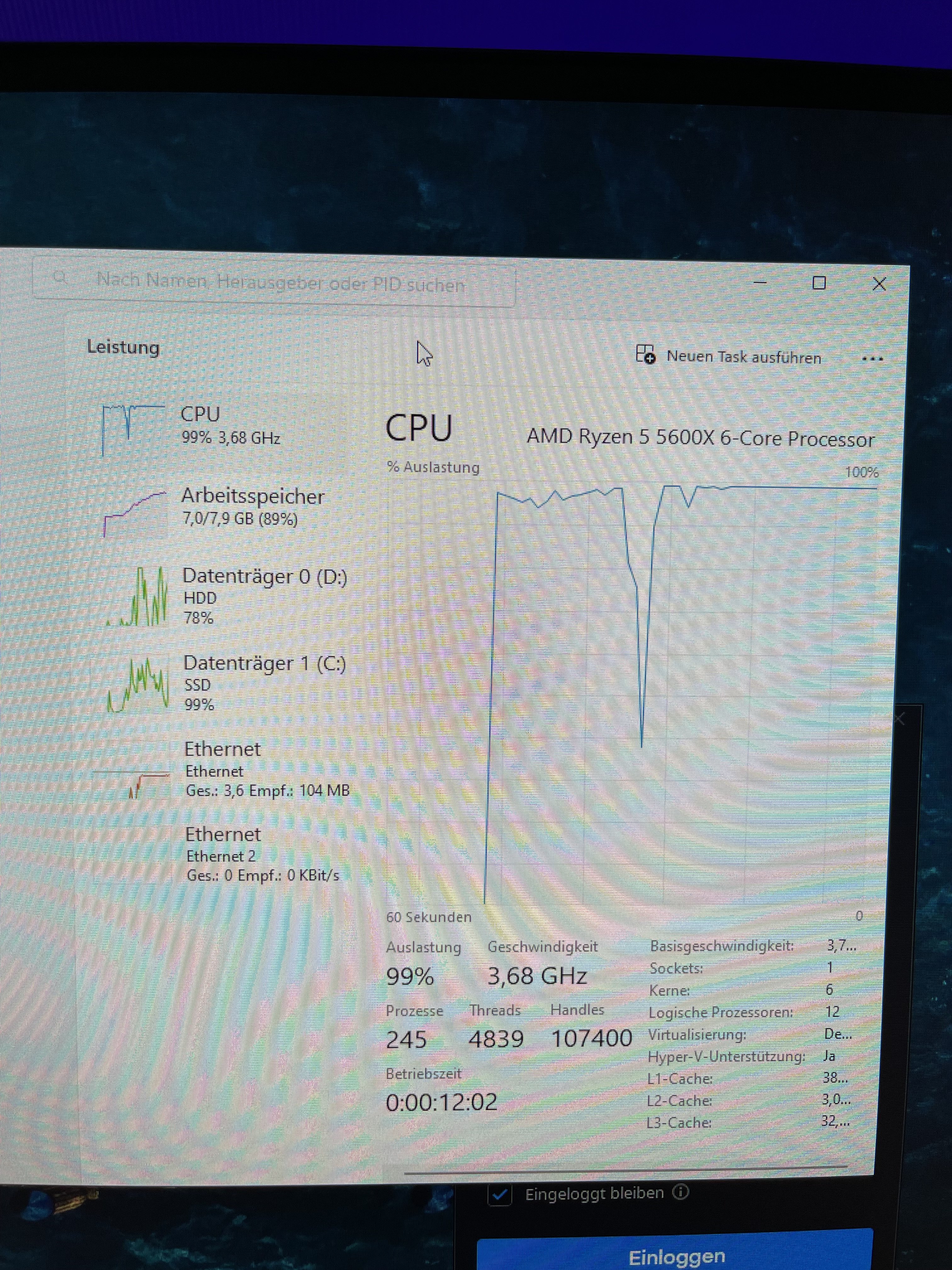

So… der ist nach 5 Minuten mit einem RAM Riegel gestartet gestartet, ich hab mich gewundert wieso der so verdammt langsam ist und habe mal in den Task Manager geschaut und gesehen dass die CPU voll ausgelastet ist. Ich probiere mal die Sachen, die ihr geschrieben habt und gebe dann bescheid was Sache ist.

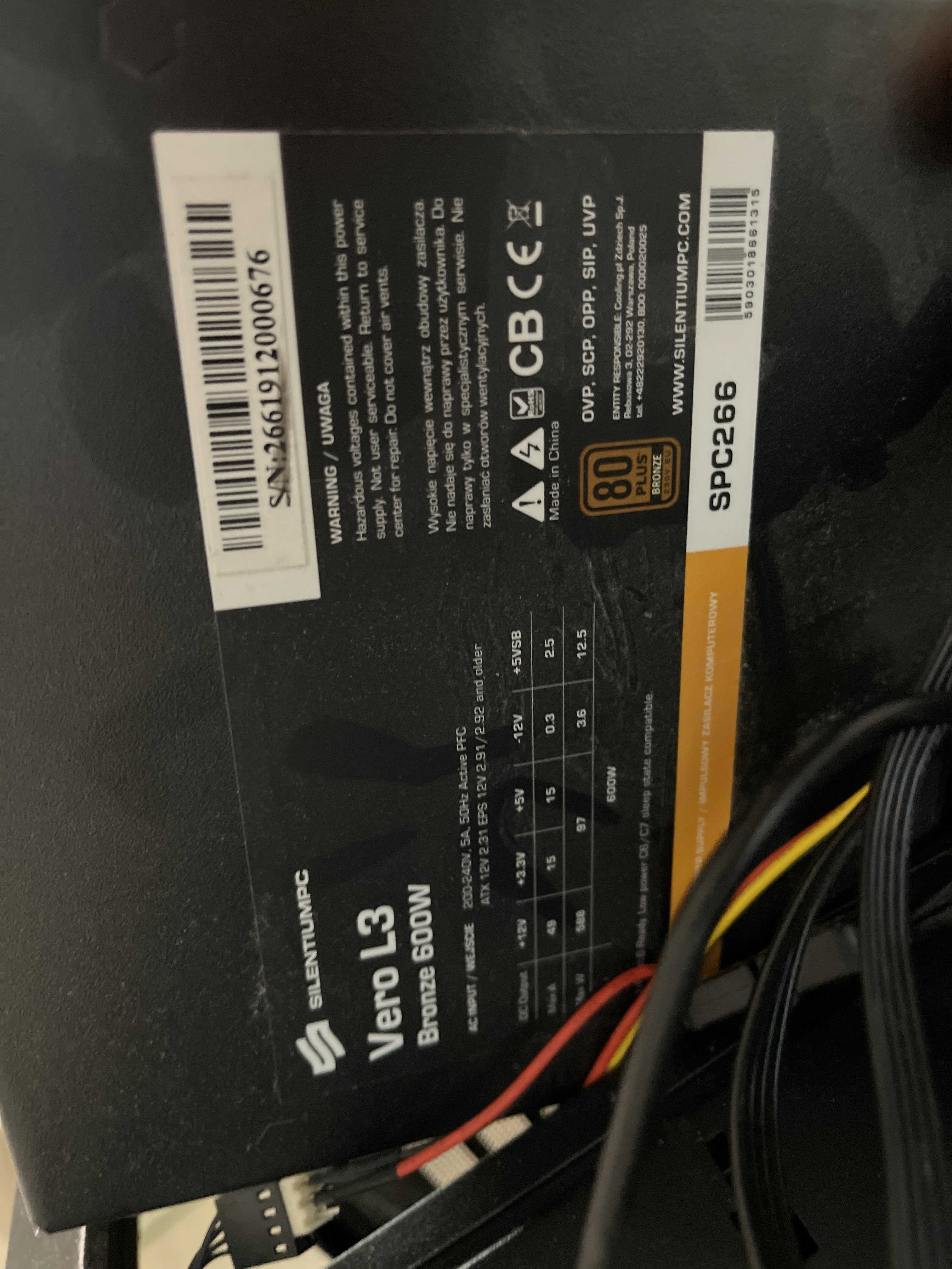

Sooo es gibt Neuigkeiten. Ich habe die neuste Bios version draufgespielt, keinen Unterschied. Dann hab ich eine neue Bios Batterie eingesteckt, das hat auch nichts bezweckt. Naja gut.. dann hab ich mal ausprobiert die Ram sticks in den anderen Pc einzubauen ob die eventuell defekt sind, aber nein im anderen pc werden diese angezeigt und funktioniert einwandfrei. Dann hab ich mal die rtx 3080 in den anderen pc reingepackt und diese läuft mit den Ram sticks im anderen pc auch einwandfrei. Dann hab ich die gtx 1080 und die Ram sticks in meinen Rechner reingebaut und das läuft auch mit den Ram Sticks.
Also um das nochmal zusammenzufassen…
Die RTX 3080 möchte einfach nicht in meinem Rechner laufen, wenn ich die gegen die gtx 1080 austausche läufts perfekt. Jedoch läuft die RTX 3080 im anderen Pc.
Also ich bin verwirrt!😵‍💫
Woran kann das bitte liegen? Im anderen Pc ist ein 600 Watt 80 Plus Bronze Netzteil (Bild im Anhang) und in meinem ein 650 Watt 80 Plus Platinum.

Konstant 100% CPU Last finde ich halt echt merkwürdig.
Sicher das der PC nicht gerade eine Virenüberprüfung oder Updates durchführt?
Mach mal einen Screenshot vom Prozesse Tab.
Gestern Abend lief alles einwandfrei und nun mal wieder ein schwarzer Bildschirm und ein Q-Code 02. Somit kann ich nur noch den Prozessor einmal ausbauen und überprüfen
