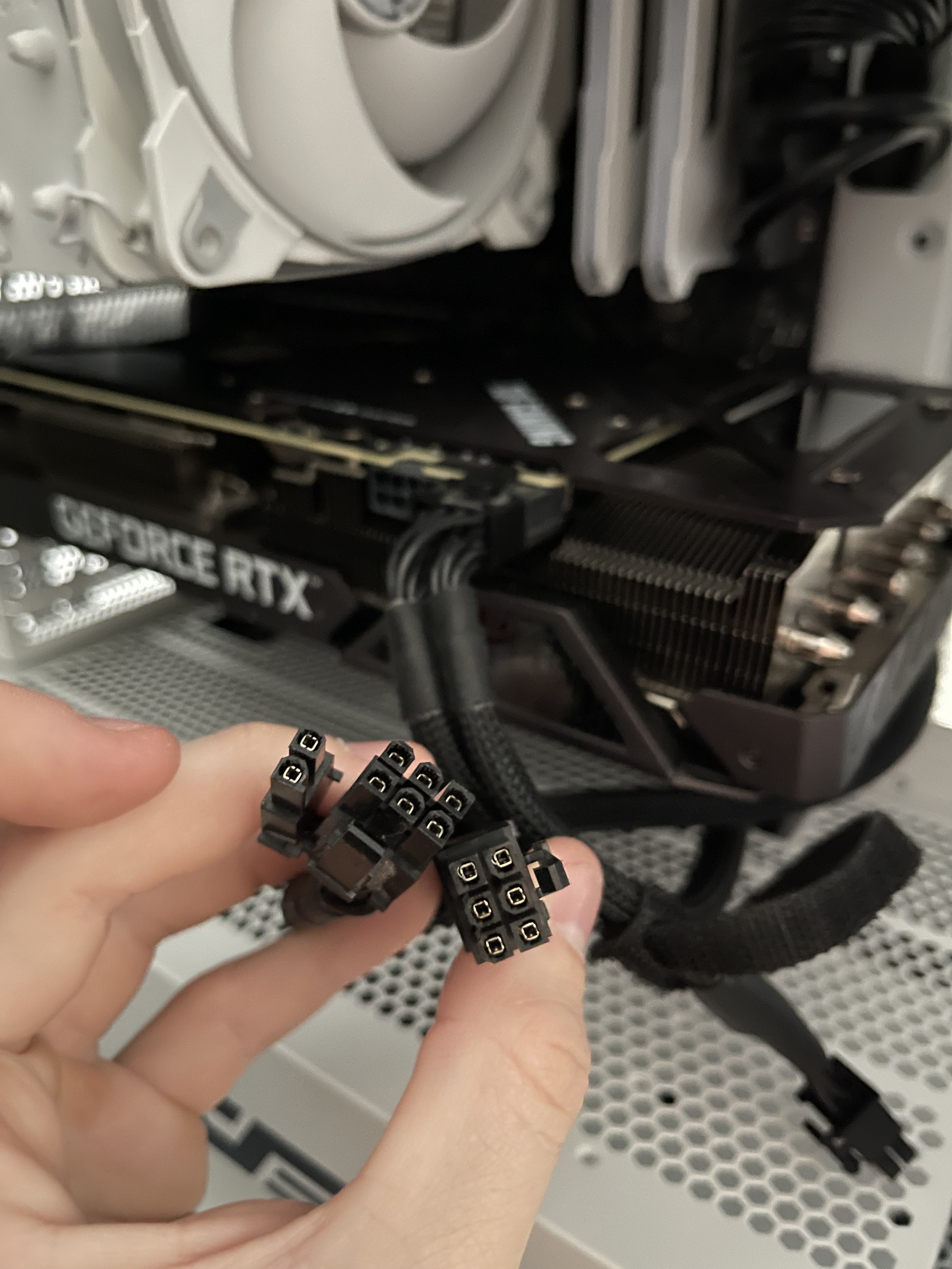

Ja, ich habe die Grafikkarte in den oberen Slot gesteckt und auch beide Stromkabel eingesteckt. Das einzige Problem welches ich dabei hatte war, dass ich ein modulares Netzteil habe und auf dem Netzteil gpu 1 und gpu 2 benutzen musste. Das heißt ich musste zwei Kabel benutzen welche jeweils 1x 8-pin und 1x 6-Pin haben, weil die Grafikkarte 2x 8-Pin braucht.
Ist das eventuell ein Problem wenn man zwei Kabel benutzt? Kann es daran liegen?
Nein ist es nicht. Zwei Kabel zu nutzen ist sogar empfehlenswert.
Garantiert, die Grafikkarte braucht 2x 8-Pin, ansonsten geht sie garnicht an.
Reaktionen: mazO! und Azghul0815
die GPU hat vermutlich 2x8Pin und benötigt auch 2x 8 pin.
DU hast was von 1x8Pin und 1x6Pin geschrieben...das wäre irgendwie merkwürdig. Bitte hiervon, wie vom Netzteil ein paar gute, scharfe Bilder.
Des Weiteren reichen die 650 Watt zumindest soweit aus, dass dein PC starten sollte und ohne Probleme in Windows booten. Ich weiß zwar nicht, was die anderen so mit ihren GPUs während des Bootens so machen, aber KEINE GPU zieht beim Bootvorgang so viel Strom, dass Windows nicht startet. Auch gehe ich bei einem modularen Netzteil mal nicht von einem Chinaböller aus, aber auf den Bildern Bilder die du uns schickst, sehen wir das dann ja.

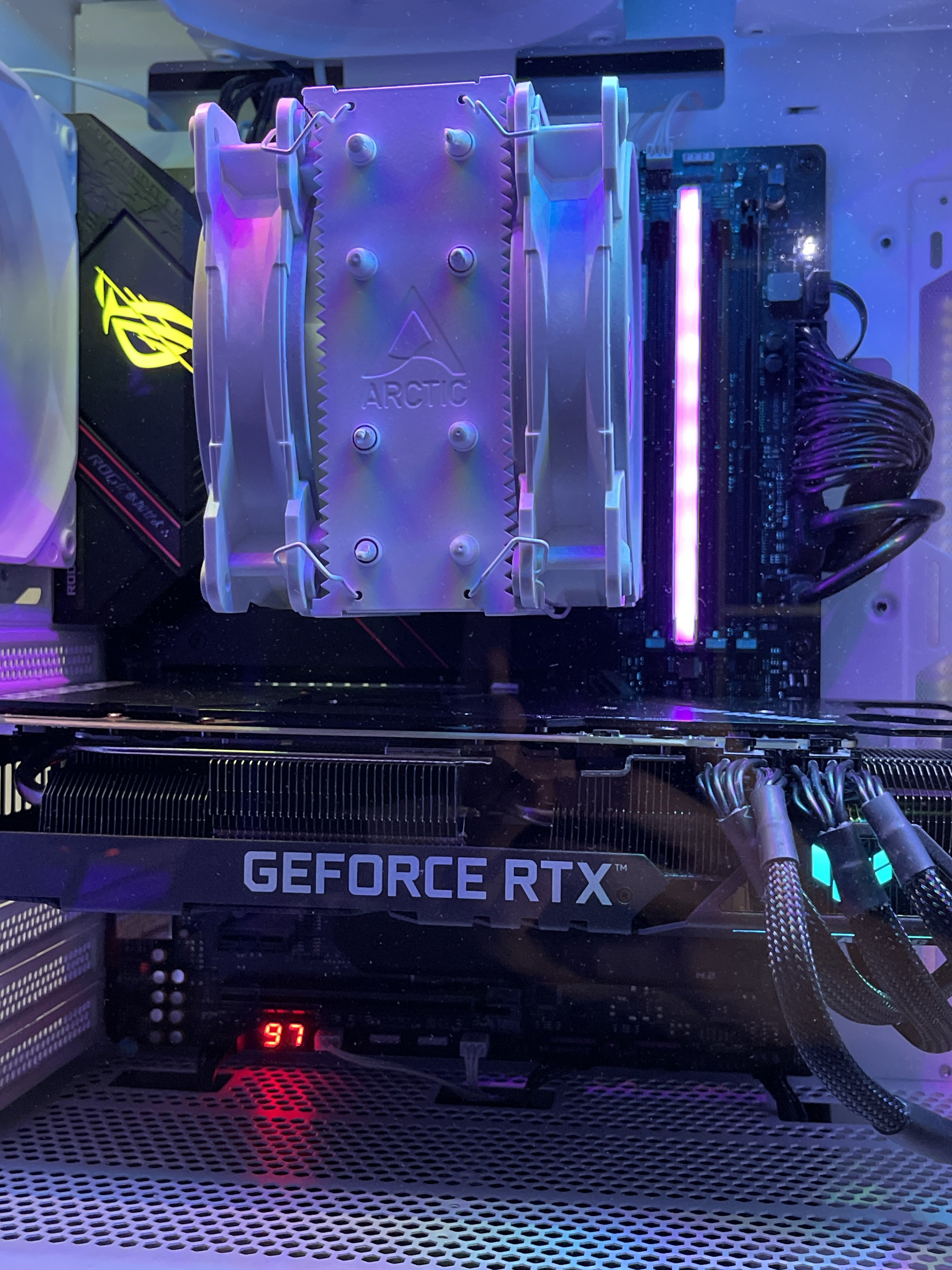

Hmm, jetzt hat er neu gestartet und es ist mit dem RAM Riegel der Selbe Fehler wie davor. Ich hab den jetzt eine weile so gelassen mit dem Fehler code 07 und jetzt kam der code 97 🤨

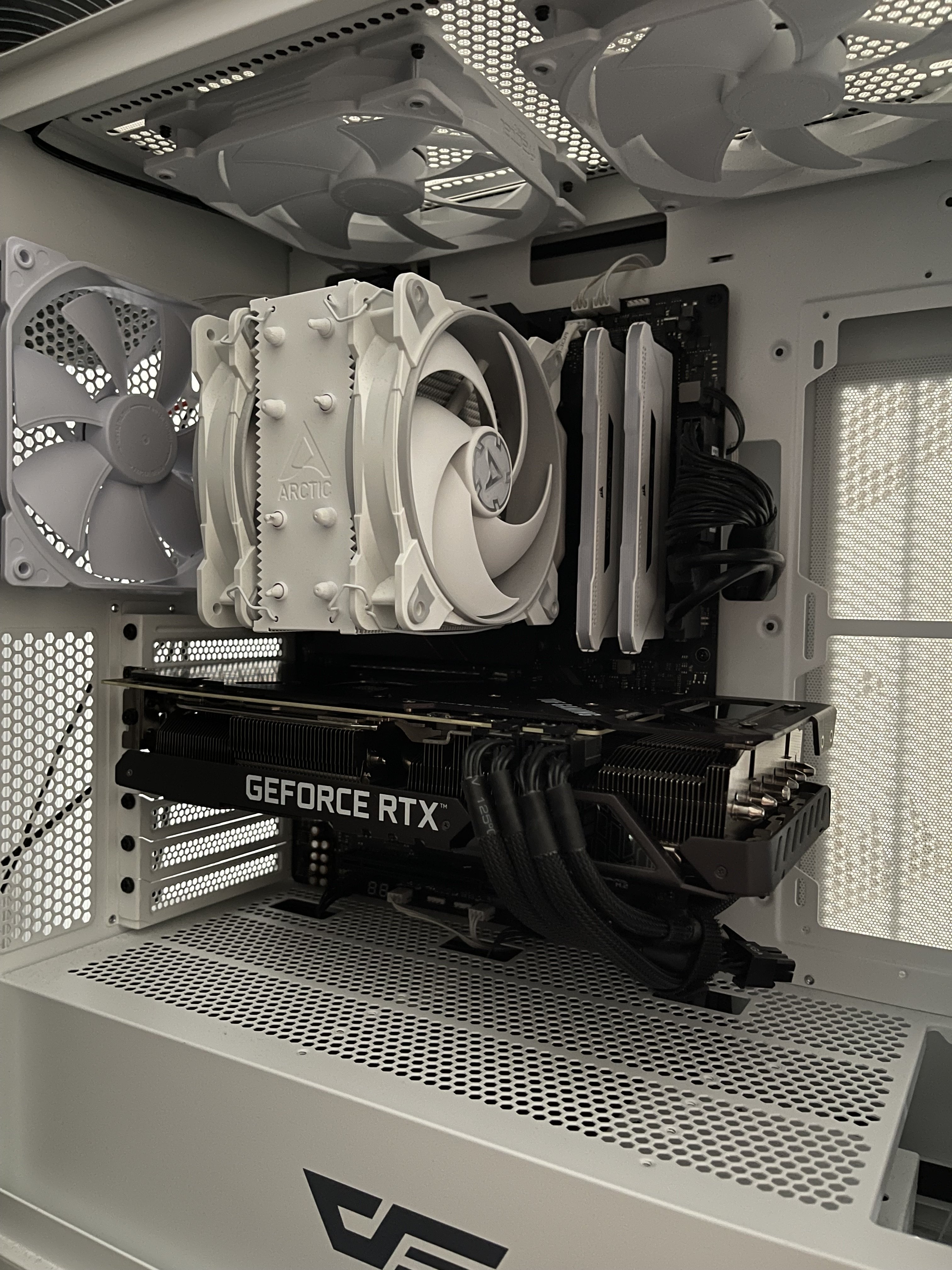

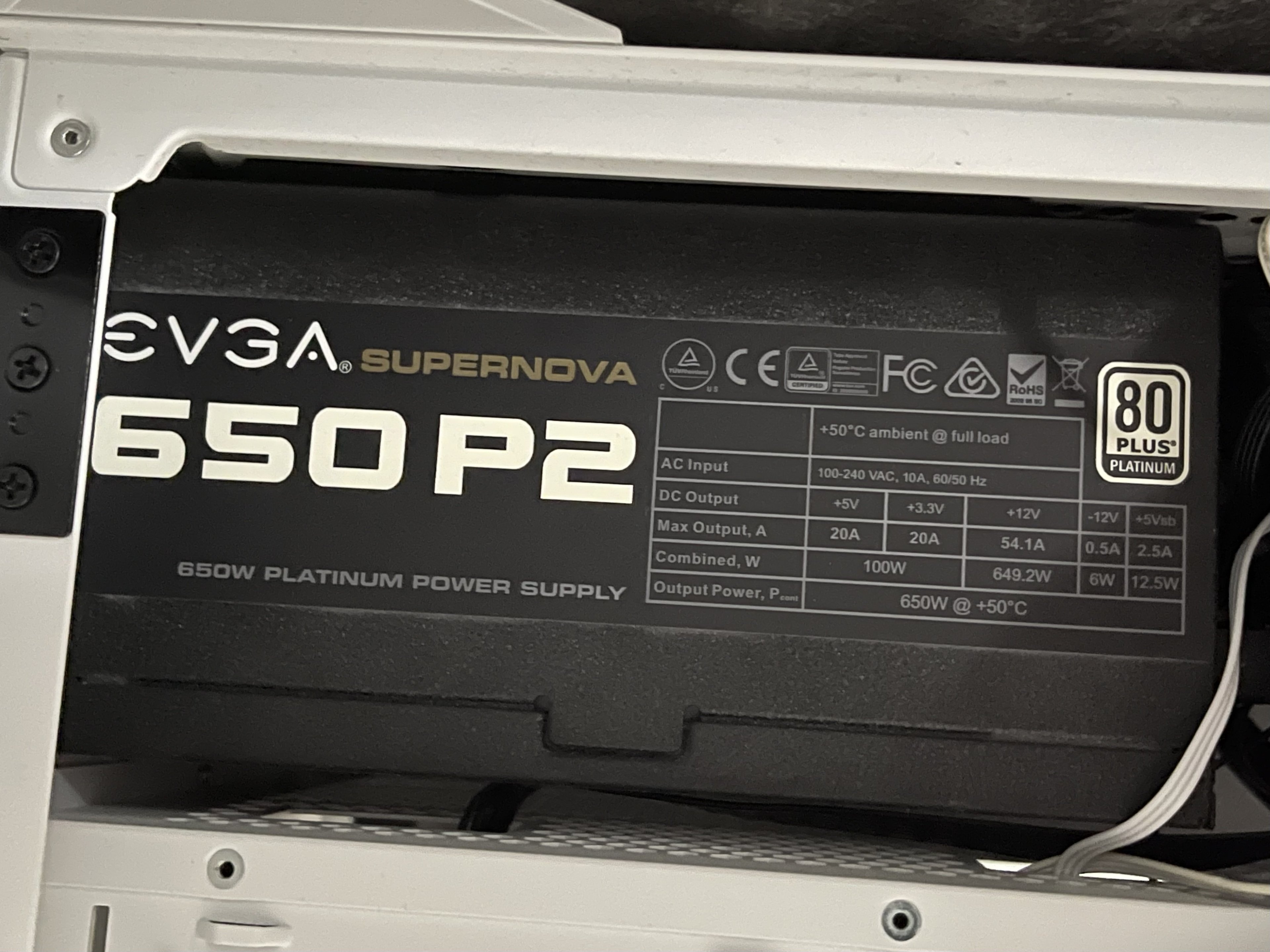

Anbei noch die Fotos von meinem Netzteil

dein 650W EVGA NT sollte für deine 3080 vollkommend ausreichend sein, die hohen Herstellerangaben sind nur deshalb so hoch da minderwertige Netzteile nicht das liefern was draufsteht

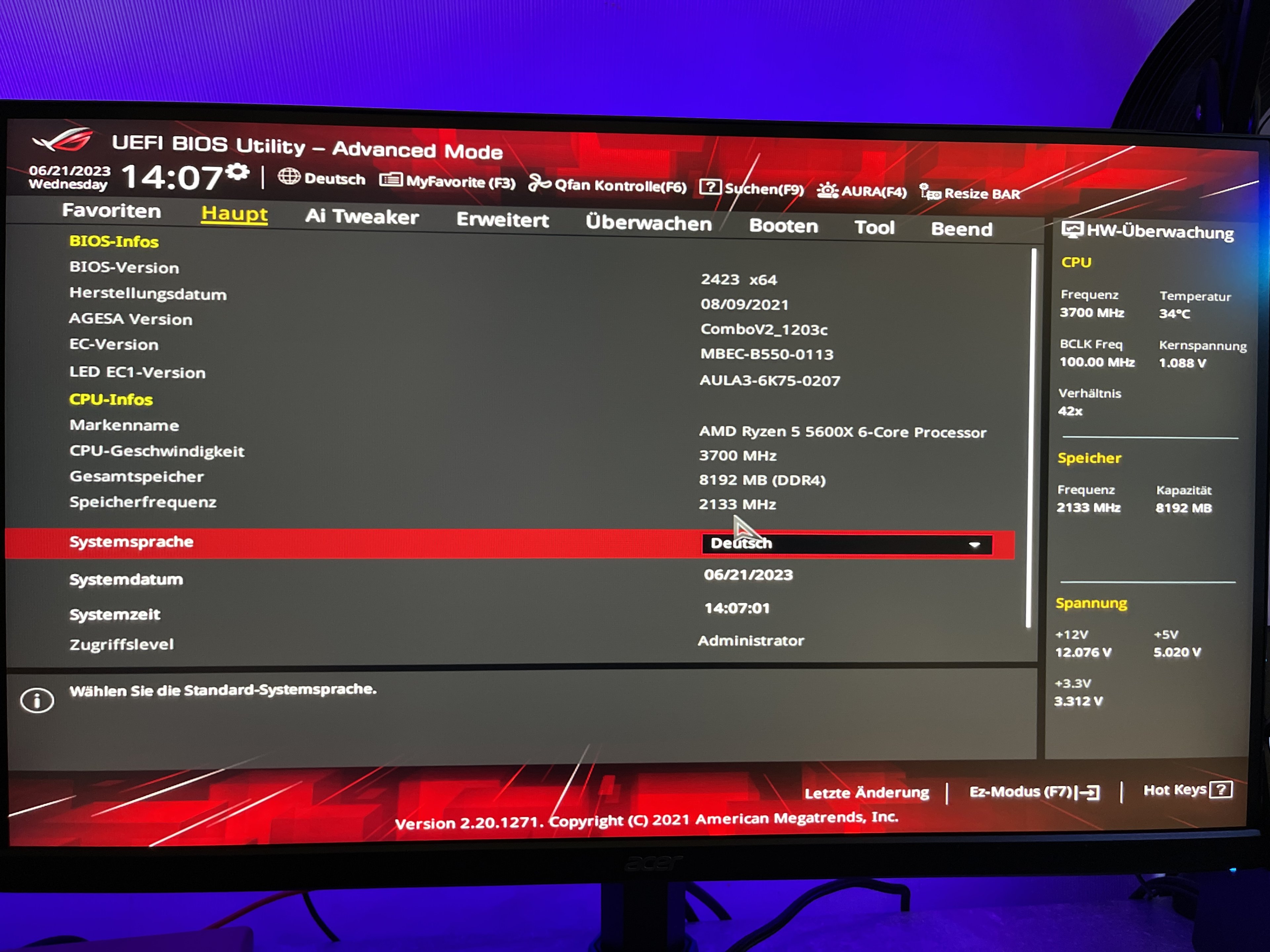

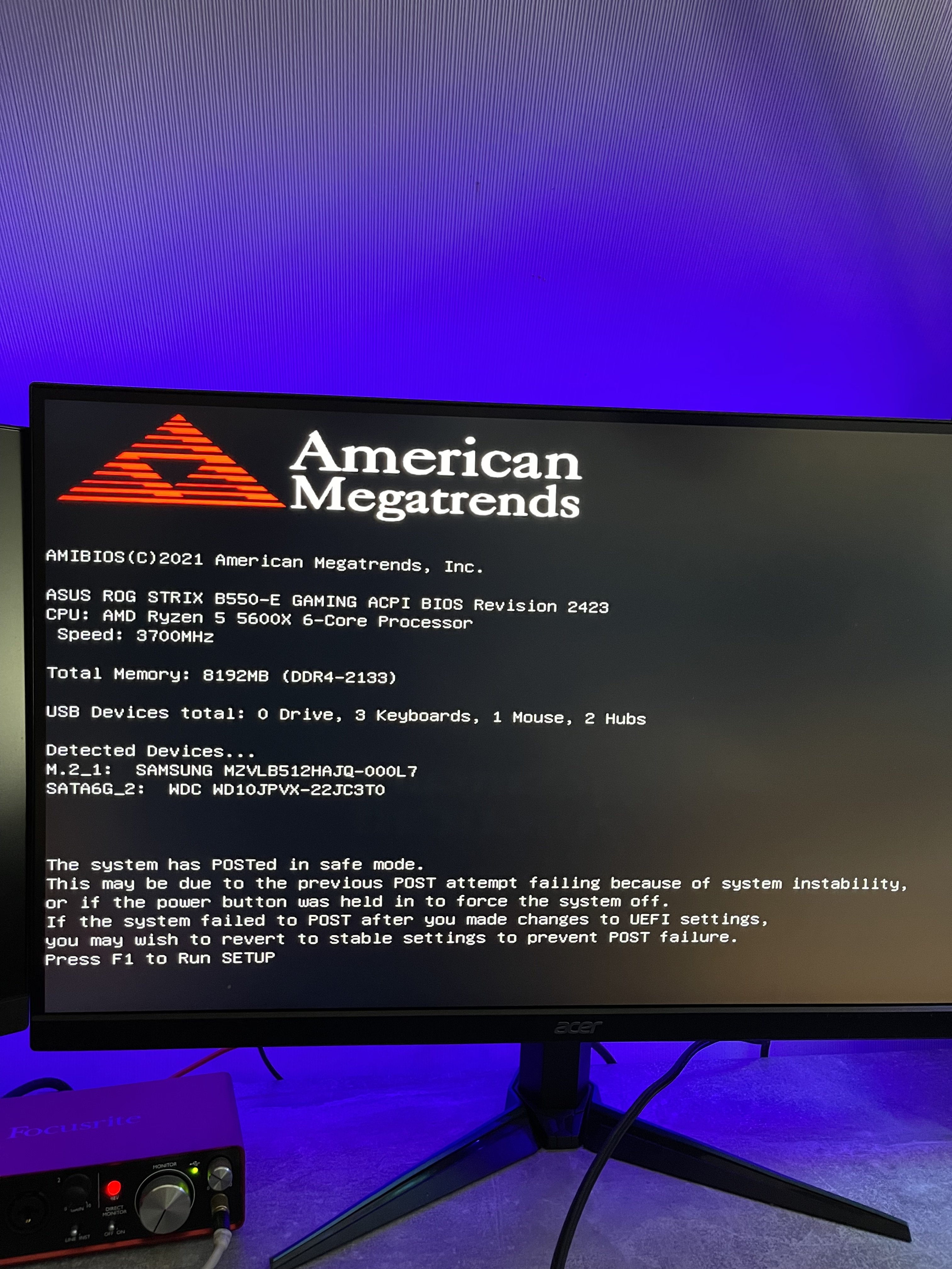

Der hat nach einigen Minuten wieder sehr langsam gestartet und aktualisiert das bild echt sehr langsam von oben nach unten, mit einem RAM Modul.
