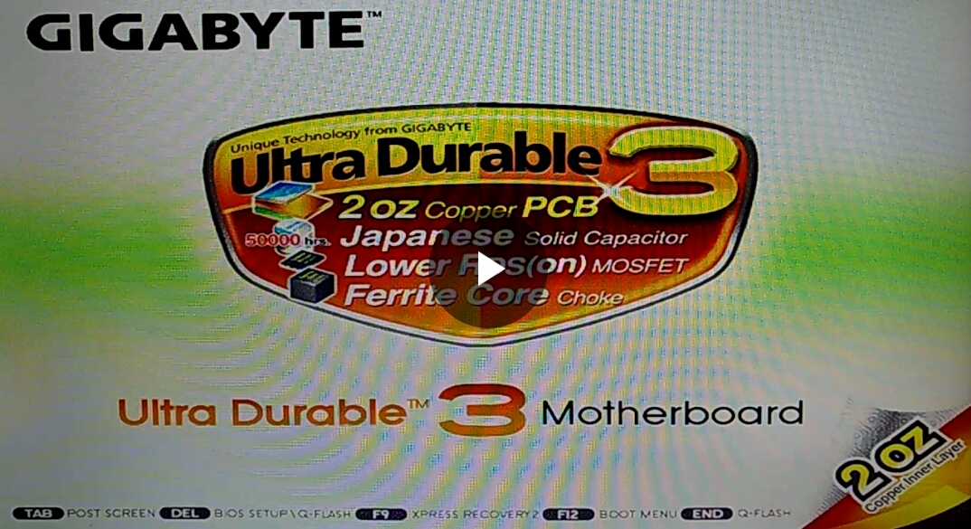

Der bootet gar nicht. Das erste und einzige was am Monitor angezeigt wird ist dieses Bild. Wie kann ich jetzt herausfinden was kaputt ist? Board,CPU oder NT?

Alles anderen Teile können nicht defekt sein, weil Du ja ein Biosbild bekommst, Du kannst nur die entsprechende Taste nicht dücken, also wird es wohl bei der Tastatur hängen. Bios resetten hilft evtl bzw resetten und neue Batterie einsetzen, Stromlos macht man den Reset des Bios, also Netzkabel abziehen.
Wenn es dann nicht geht wird die Tastatur nicht mehr erkannt und es würde mittels PS2 wohl klappen.

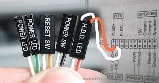

Du kannst auch die HDD-LED (meist rot vorn am Gehäuse) oder Power-LED benutzen, wenn sie getrennte Kontakte hat!
Dann kommt aber natürlich kein Beep-Ton, sondern -> Licht-Zeichen!
In dem Falle wäre es die Power-LED (meist grün, aber auch blau oder selten weiß) mit getrennten einzelnen Kontakten.

Also ich hab jetzt für 5€ eine PS/2 Tastatur gekauft und es geht immer noch nichts. Eine neue Batterie habe ich auch besorgt. Alles beim alten. Jetzt weiß ich auch nicht. Ich habe nie Overclocking gemacht oder ein anderes Bios aufgespielt.
Welche der Tasten die im Bild
cassinni schrieb:
Das erste und einzige was am Monitor angezeigt wird ist dieses Bild. Wie kann ich jetzt herausfinden was kaputt ist? https://pics.computerbase.de/forum/attachments/581/581644-ff8a30066569311e8e70a100af3b35cb.jpg
angezeigt werden drückst Du denn?
Tab oder DEL solltest Du mal testen, geht das Licht an der Tastatur an wenn Du auf die "NUM" Taste drückst?
