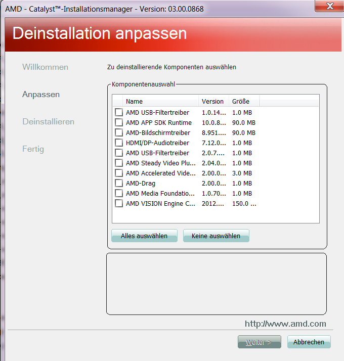

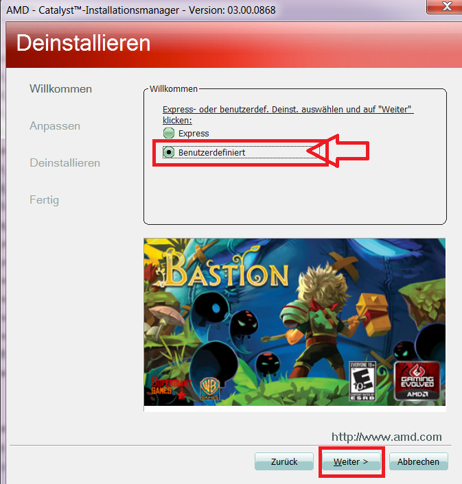

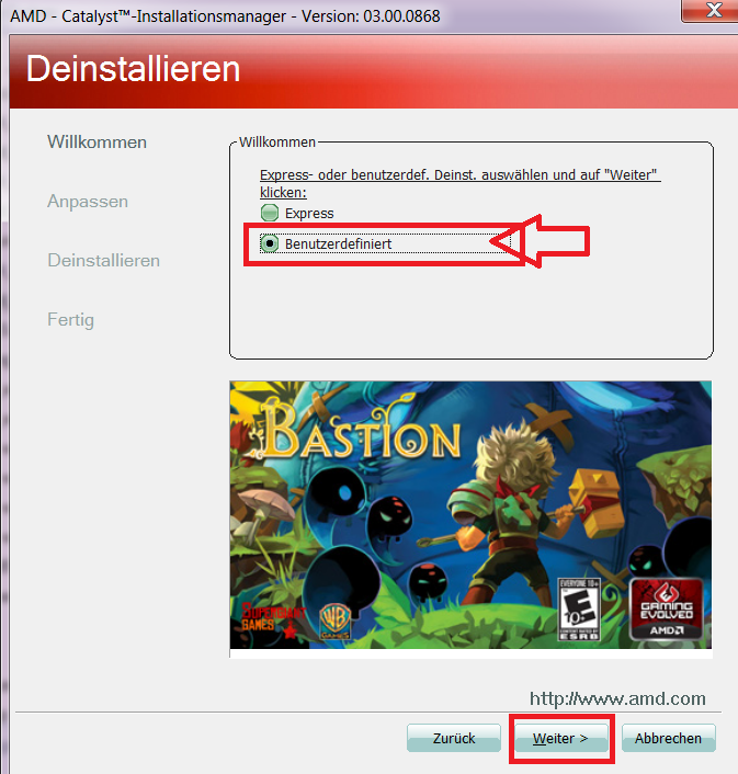

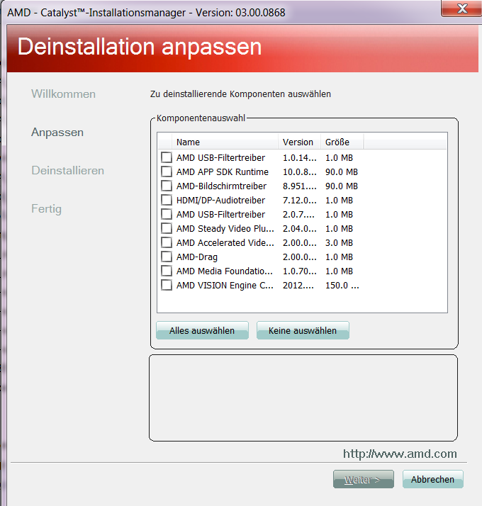

Hat ein USER aber eine AMD GRAKA und einen AMD Chipsatz muss er bei der Deinstallation aufpassen.
Es ist manuell (Benutzerdefiniert) möglich, den AMD Chipsatz aus der CATALYST Deinstallation auszuklammern.
Dazu wählt man die manuelle Deinstallation des CATALYST und klammert die Chipsatztreiber mit Haken raus, aus.
In diesem Fall die USB Filtertreiber ... (= bei mir z.B. 2 mal in der Liste).
AMD muss den USB Filtertreiber wieder aus der EXPRESS Deinstallation des CATALYST Komplettpakets entfernen ... und diesen nur in die EXPRESS Deinstallation der CATALYST Chipsatztreiber einbeziehen.
Viele Grüße
