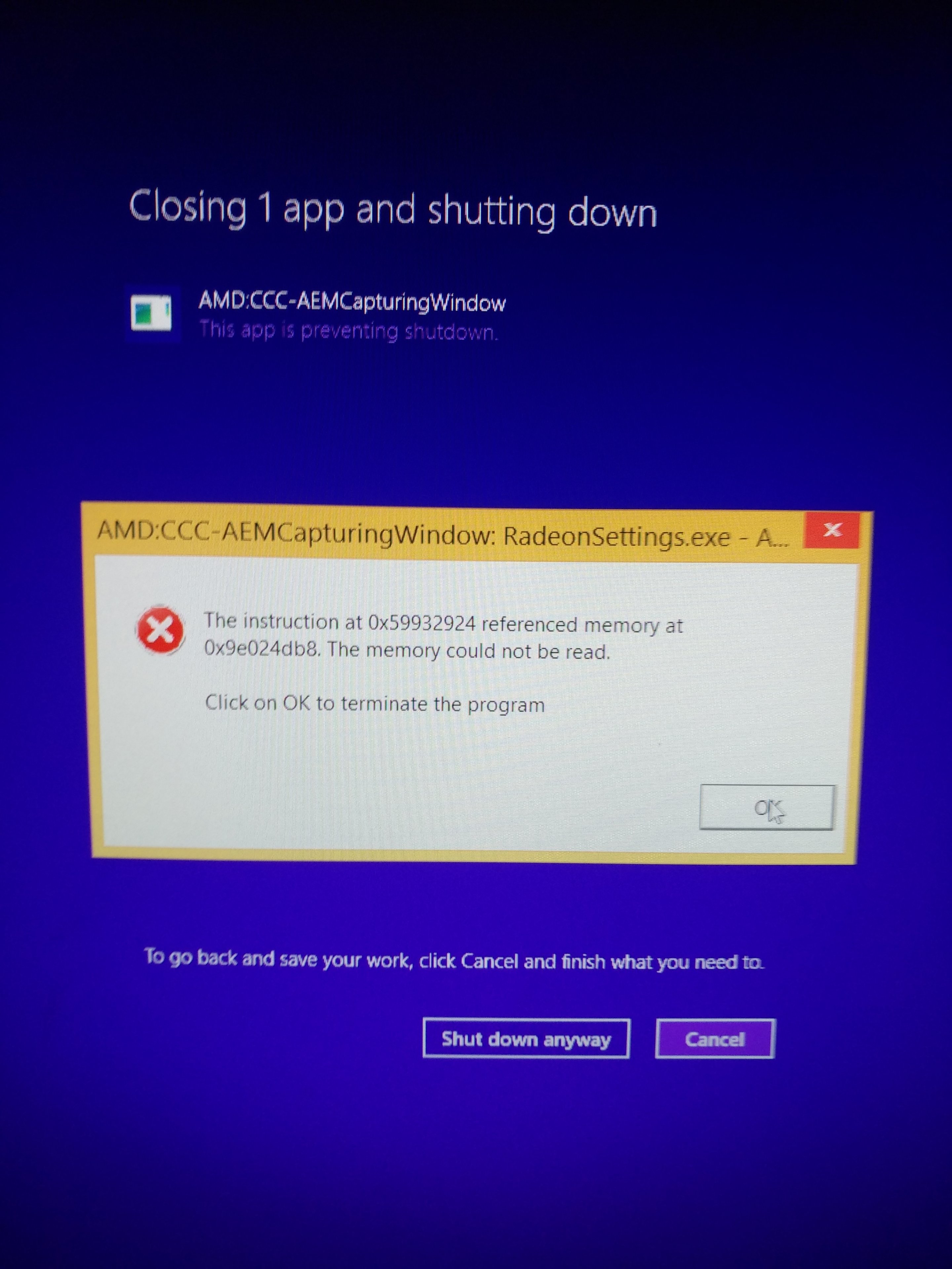

Leider schlechte Nachrichten. Heute morgen versucht den PC zu starten und er blieb im Bios Screen hängen. Dann ausgemacht und wieder gestartet und es ging. Vielleicht ist es der Speicher der Grafikkarte? Bevor diese Boot-Probleme auftraten habe ich einen Screenshot von dem CCC (AMD Software) Fehler Bluescreen gemacht. Dort steht was von Memory.
