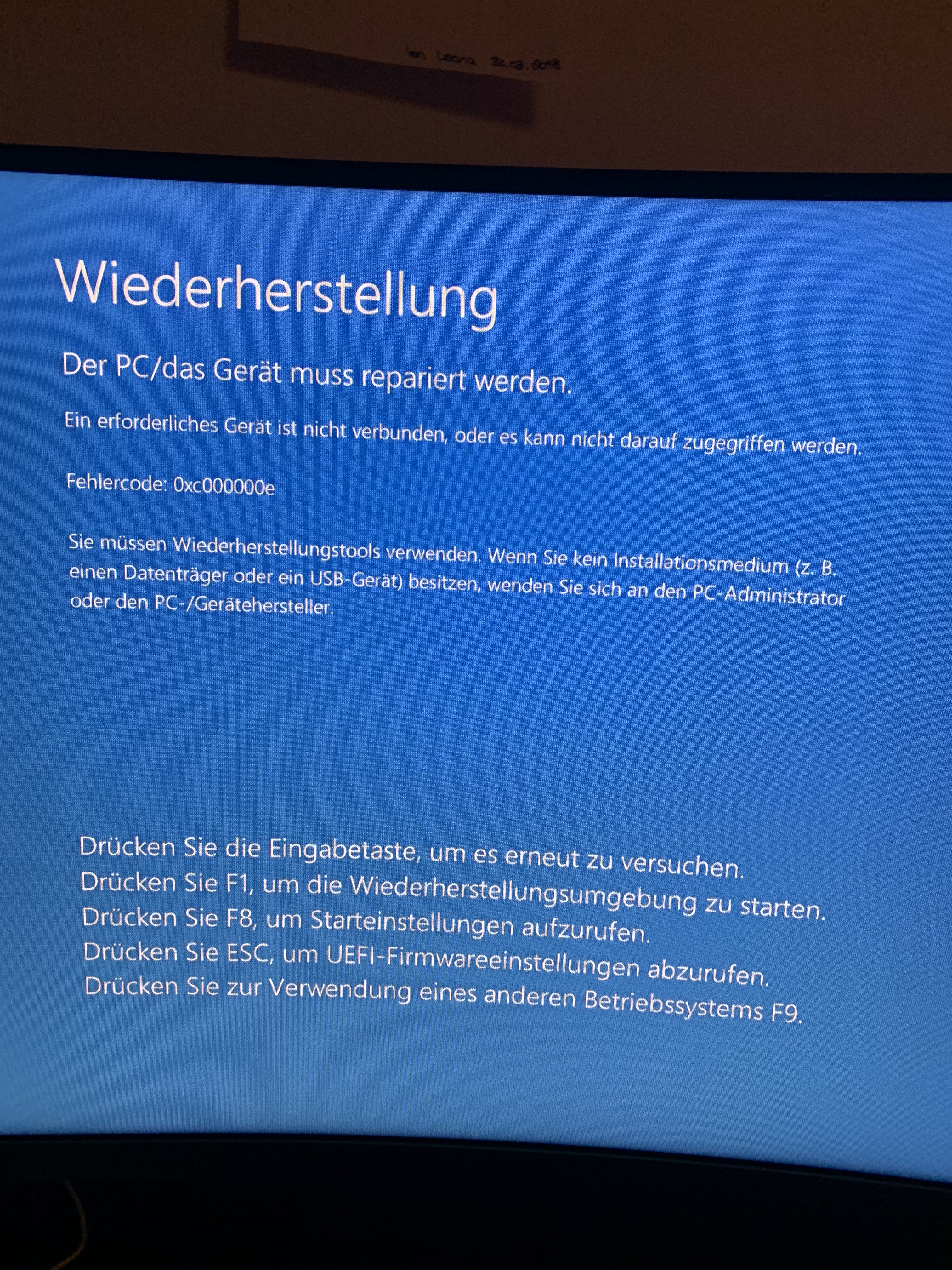

Jetzt habe ich meine alte Platze wieder angeschlossen, eben hat es noch funktioniert, jetzt bekomme ich folgenden Fehler .....
Ich komme nicht mehr in Windows rein.
Ok ich kann nichts mehr machen, der Rechner startet immer wieder neu. In abgesicherten Modus komme ich auch nicht rein, gleicher Fehler wie im Bild ......

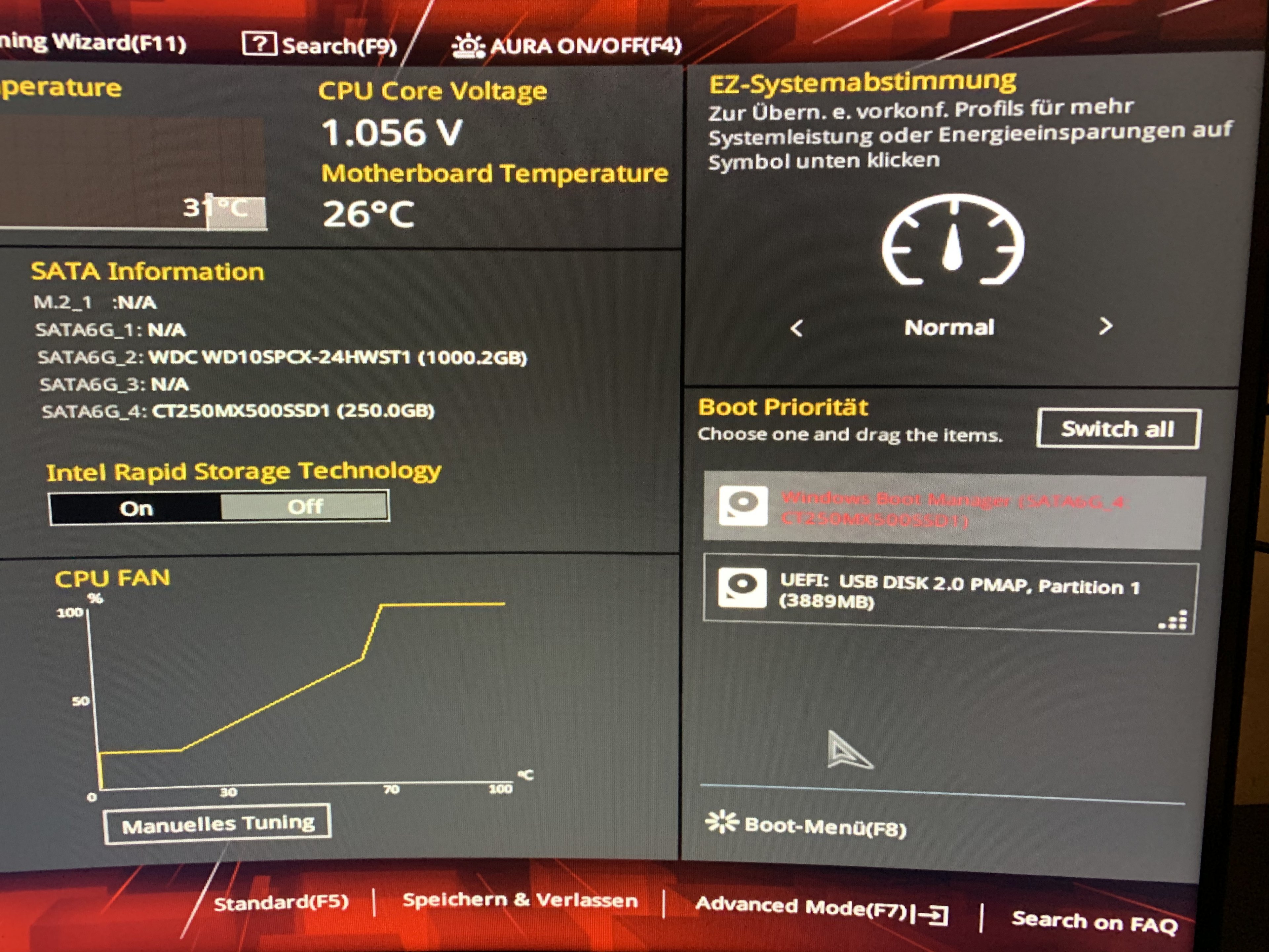

Ich habe nochmal ein Foto gemacht von dem Bios. Hier kann man unten rechts sehen, dass meine 250GB Platte booten kann. Wie kann ich ihr das entziehen??

Scheint genau so zu sein, wie Madnex vermutet hat: Der Bootloader ist auf der 250er MX500. Wenn du die 970 Evo nicht via Bitlocker o.Ä. verschlüsselt hast, macht es wirklich sinn, ein Knoppix zu booten und vor weiteren Umbauten die Daten, die du benötigst, wegzusichern bzw das komplette c:\users verzeichnis. Das ist auch kein Hexenwerk, solange er die 970 Evo erkennt. Hast du einen Zweitrechner, mit dem du dir nen USB Stick erstellen kannst?
Mein Bios erkennt die 970 Evo nicht mehr. Es werden alle Platten erkannt außer die 970 Evo. Einen bootfähigen usb Stick habe ich. Ich guck mal nach Knoppix. Zudem wird mir nun auch ein bootmedium im Bios angezeigt was ich aber nicht nutzen kann. ASMT 2115 0 heißt der. Ne einen Zweitrexhner habe ich nicht.

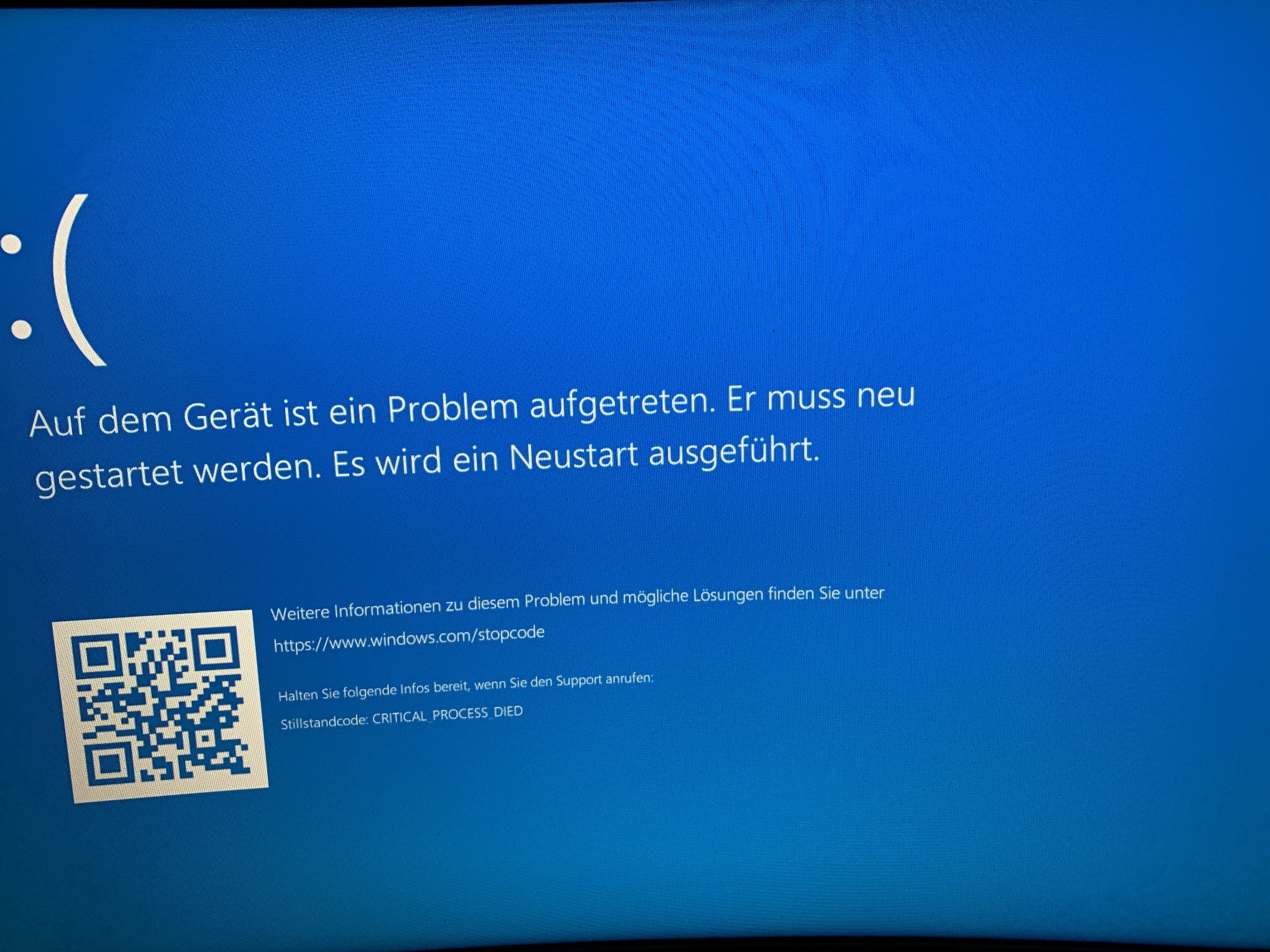

Ich formatiere schon, es scheint aber immer wieder ein bluescreen zu geben. Der ist aber so schnell weg das ich nichts lesen kann.

So ich konnte ein Bild machen, das kommt jetzt nach jedem Neustart .....

Du kannst Secure Boot im UEFI deaktivieren. Das kann helfen.
Und die M.2 SSD würde ich alleine angeschlossen lassen, bis Windows darauf neu installiert ist.
Mein Rechner startet jetzt wieder normal. Ich habe jetzt nach Installation von mehreren Treibern Neustarten müssen und das ging ohne Probleme.
