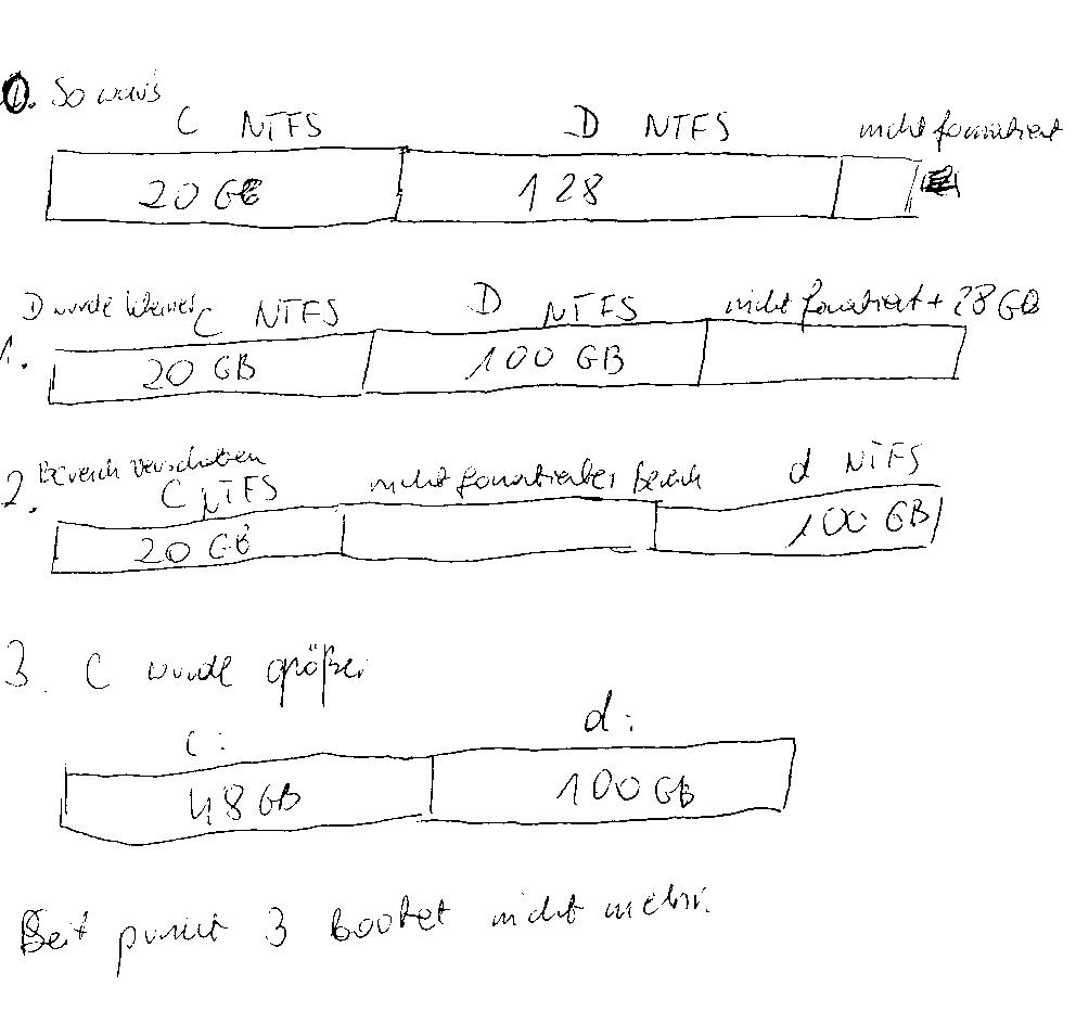

Zustand vor dem Eingriff: Partition c: 20 GB; Partition d: 128 GB
Nach dem Eingriff: c: 48 GB, d: 100 GB Eine Zeichnung der Partitionierungsschritte im Anhang

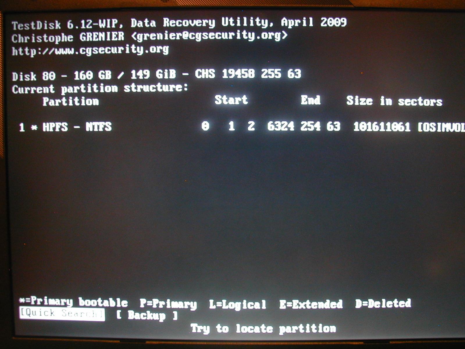

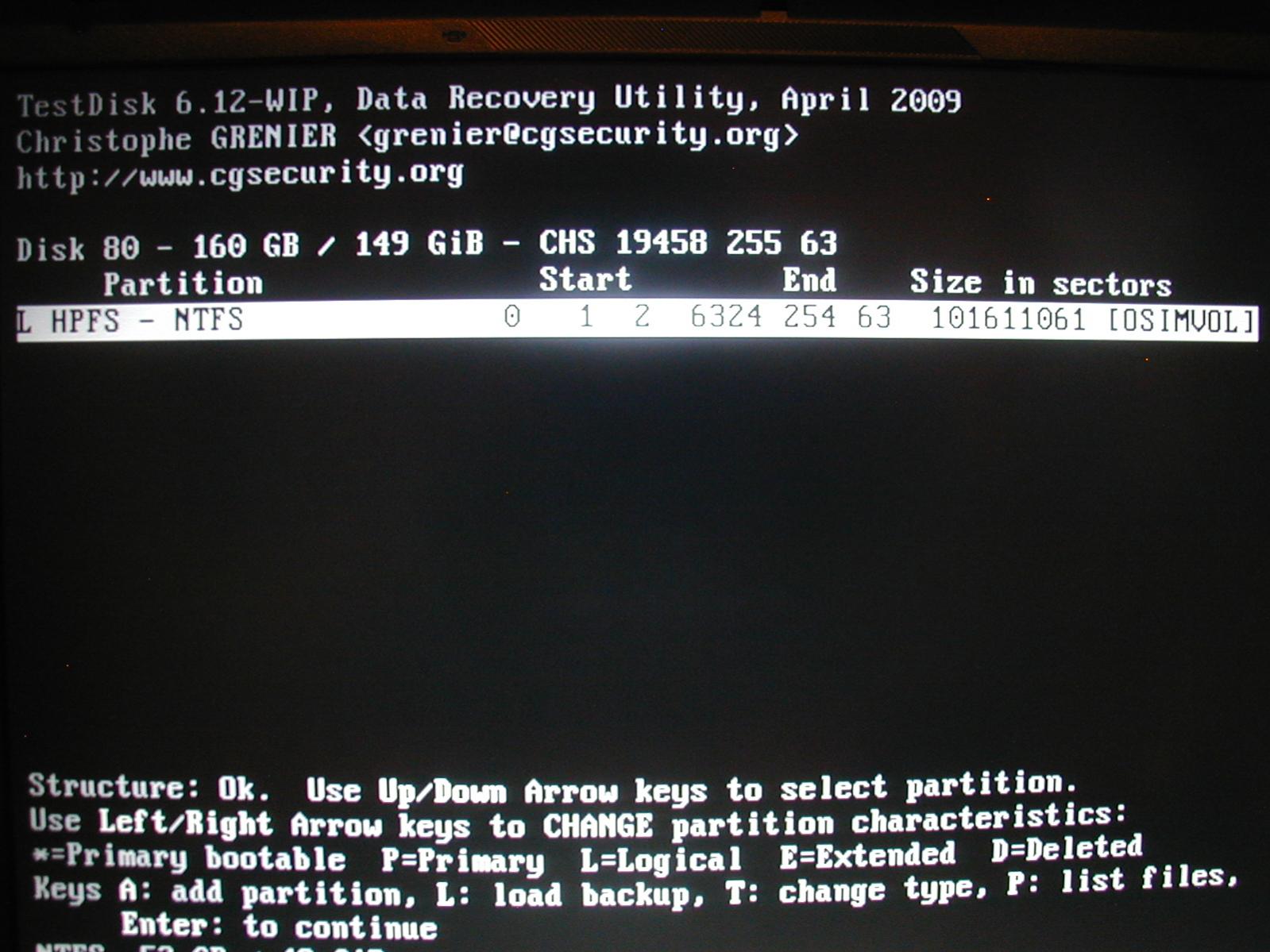

1.Nach Analyse:
DISK 60-160 GB /149 GiB - CHS 19458 255 63
1* HPFS-NTFS 0 1 2 6324 254 63 101611061 [osimvol]

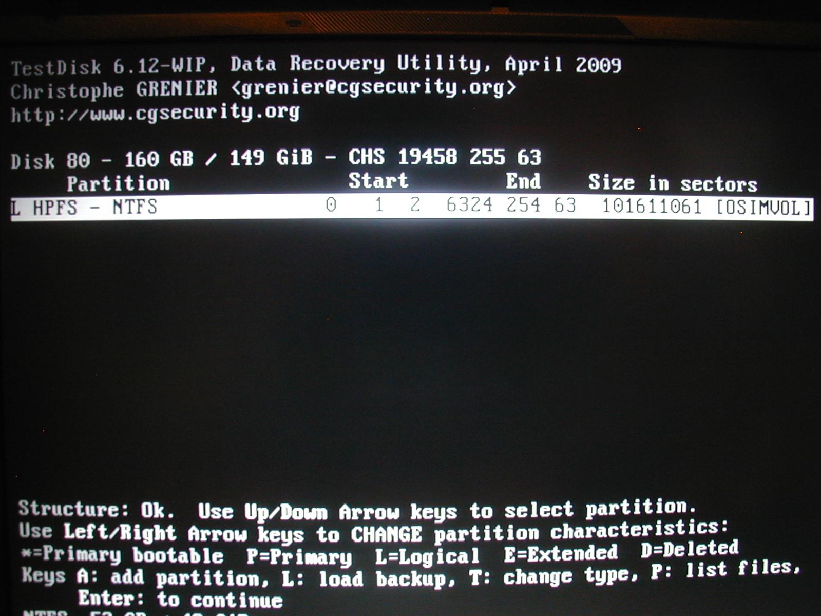

Proceed:
2.Nach Proceed
L HPFS -NTFS 0 1 2 6324 254 63 101611061 [osimvol]
wenn ich jetzt P drücke bekomme ich alle meine Dateien angezeigt.
Bevor ich die Partiotonstabelle abgespeichert habe stand hier noch meine D: Platte mit alle meinen Dateien
Enter

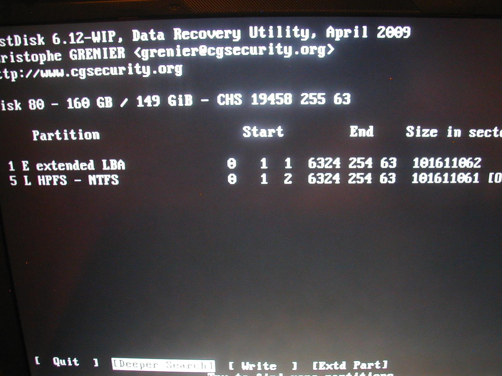

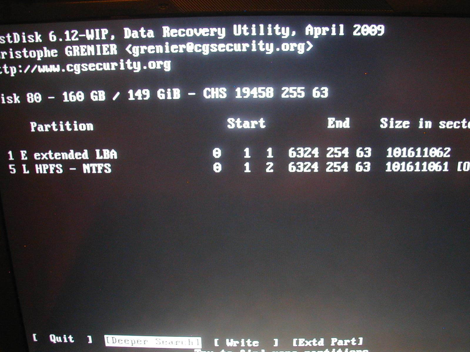

3:Nach Enter:
1 E extended LBA 0 1 1 6324 254 63 101611062
5 L HPFS -NTFS 0 1 2 6324 254 63 101611061 [osimvol]

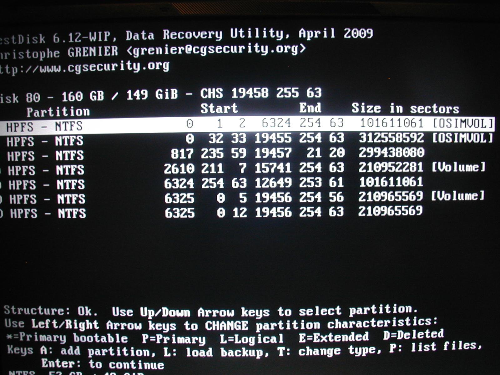

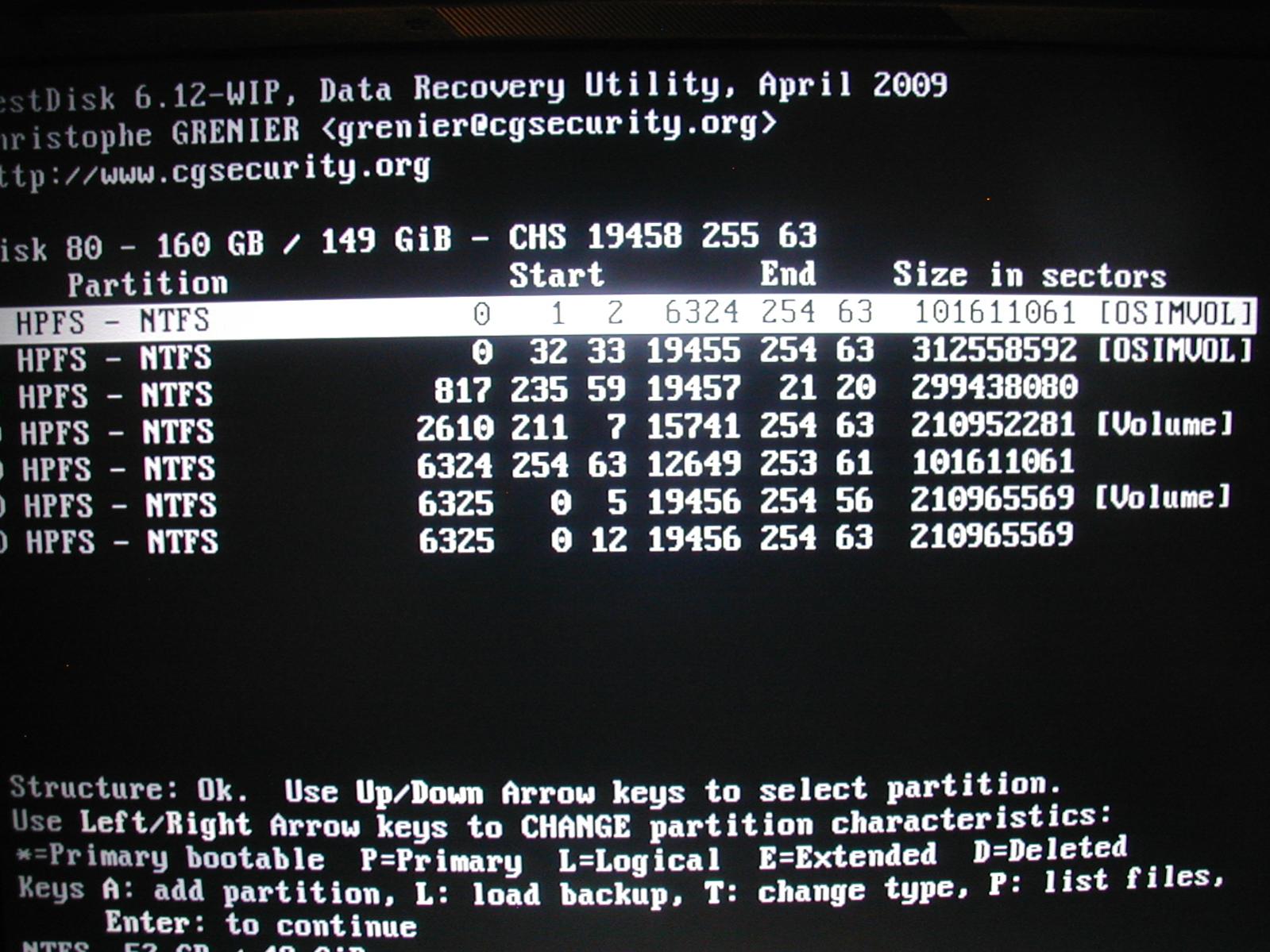

Search
4. Nach Search:
D HPFS -NTFS 0 1 2 6324 254 63 101611061 [osimvol] P gibt Dateien als Ergebis aus
D HPFS -NTFS 0 32 33 19455 254 63 312558592 [osimvol] P gibt Fehler1 aus
D HPFS -NTFS 2610 211 7 15741 254 63 210952281 [Volume] P gibt Fehler2 aus
D HPFS -NTFS 6325 0 12 19456 254 63 210965569 P gibt Fehler3 aus
Structure: OK
Enter: to continue
NTFS found using backup sector!, 108GB /100GiB
:Fehler1
Can't open filesystem. Filesystem seems damaged
:Fehler2
:Fehler3

Der Start von Partition 1 stimmt schon nicht, dies könnte der Grund sein, dass auch die Startpartition schon nicht gelesen (Filesystem) werden kann, er sollte mit 0 1 1 beginnen, bei Dir hingegen mit 0 1 2!
Wenn die erste Partition auf der Festplatte vergrößert wird, ändert sich eigentlich nur das Ende der nun vergrößerten Partition in der Partitionstabelle (Partitionen sind in Cylinder Head Sector angegeben).
Führe bitte mal die tiefere Suche aus!

Ich sehe im Post nur einmal Search! Es gibt Quick Search und Deeper Search
ich möchte dich nicht ärgern. Kann es sein dass die Version Testdisk 6.6 noch nicht diese Optionen hat . Ich habe jetzt die 6.12 runtergeladen. Jetzt weiss ich was du meinst.
Die neue Version hat sich schon gelohnt. Ich sehe wieder Inhalt von D: Partition.
Über "P" sind die Daten lesbar bei :
D HPFS -NTFS 0 1 2 6324 254 63 101611861 OSIMVO (Ehemalige c: ) und
D HPFS -NTFS 6325 0 5 19456 254 56 210965569 Volume
Ich hoffe, wir können gemeinsam diese Fesplatte noch retten. Ich warte auf weitere Anweisung

Irgendwie bin ich durch die Ergebnisse etwas verwirrt, denn die verschiedenen Screens zeigen doch einige Ungereimtheiten (im zweiten Bild die erste Partition als erweiterte Partition, dann der Start bei 0 1 2, weiter geht es mit der zweiten Partition die auch keinem Intel Standard entspricht mit 6325 0 5). Ich bin mir da nicht sicher ob das Schreiben der Partitiontabelle auch den gewünschten Erfolg bringen wird, daher würde ich dringend raten, solange die Filesysteme gelesen werden können, die wichtigsten Daten zu sichern (den nötigen freien Platz vorausgesetzt), das ginge aus dem Screen nach Deeper Scan miitels Menüpunkt c (copy files).
Wenn Du es dennoch probieren willst, wäre es in den beiden Zeilen von Dir:
mit den Pfeilen links / rechts ( <- , ->) auf der Tastatur, die erste Partition auf * (Stern) und den zweiten Eintrag auf L (logisches Laufwerk). Dauerhaft würde ich so allerdings mit dem Drive so nicht arbeiten. Wenn Du die Möglichkeit bekommst, nach der skizzierten Änderung ohne Write die Partitionen einzusehen, solltest Du es nochmal machen.
Die Testdisk Version 6.6 ist schon eine rel. alte Version!
Die zweite lässt sich nur als Primär einstellen. Ist das auch OK?? !!
Dann hast Du keine Wahl, ist eh nur ein Versuch, denn die Partition Start- und End-Werte sind nicht gemäß Intel Standard (Ausrichtung auf Cylinder-Grenzen xxx 1 1 / yyy 254 63).

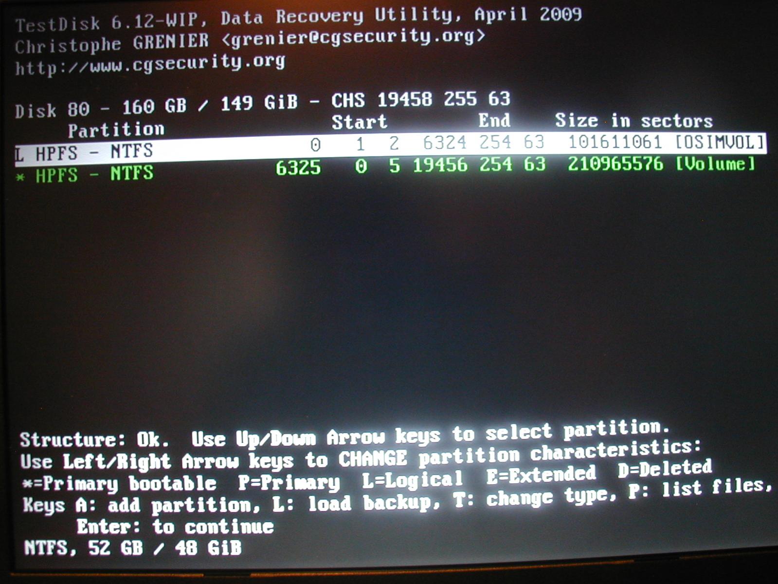

Ich habe es gewagt. Nach Write im Testdisk und einem erneuten Start des Programms sieht es jetzt so aus. (im Anhang)
Wie vermutet startet der Rechner nicht. Er bringt aber keinen Fehler sonder nur ein kleines Strich auf schwarzem Hintergrund.
Warum erkennt er selbständig die Boot/Startpartition auf der 2 Partition.
Die Windows Sachen (boot.ini, windows Verzeichnis) sind auf der erste Partition vorhanden. Nur Pagefile.sys liegt auf der 2 Partition sonst nur als Private Dateiablage genutzt.
Wenn der Rechner von zweite Partition booten möchte dann kann es nicht gehen. (das ist keine Boot/Start Partition). Was können wir jetzt tun?

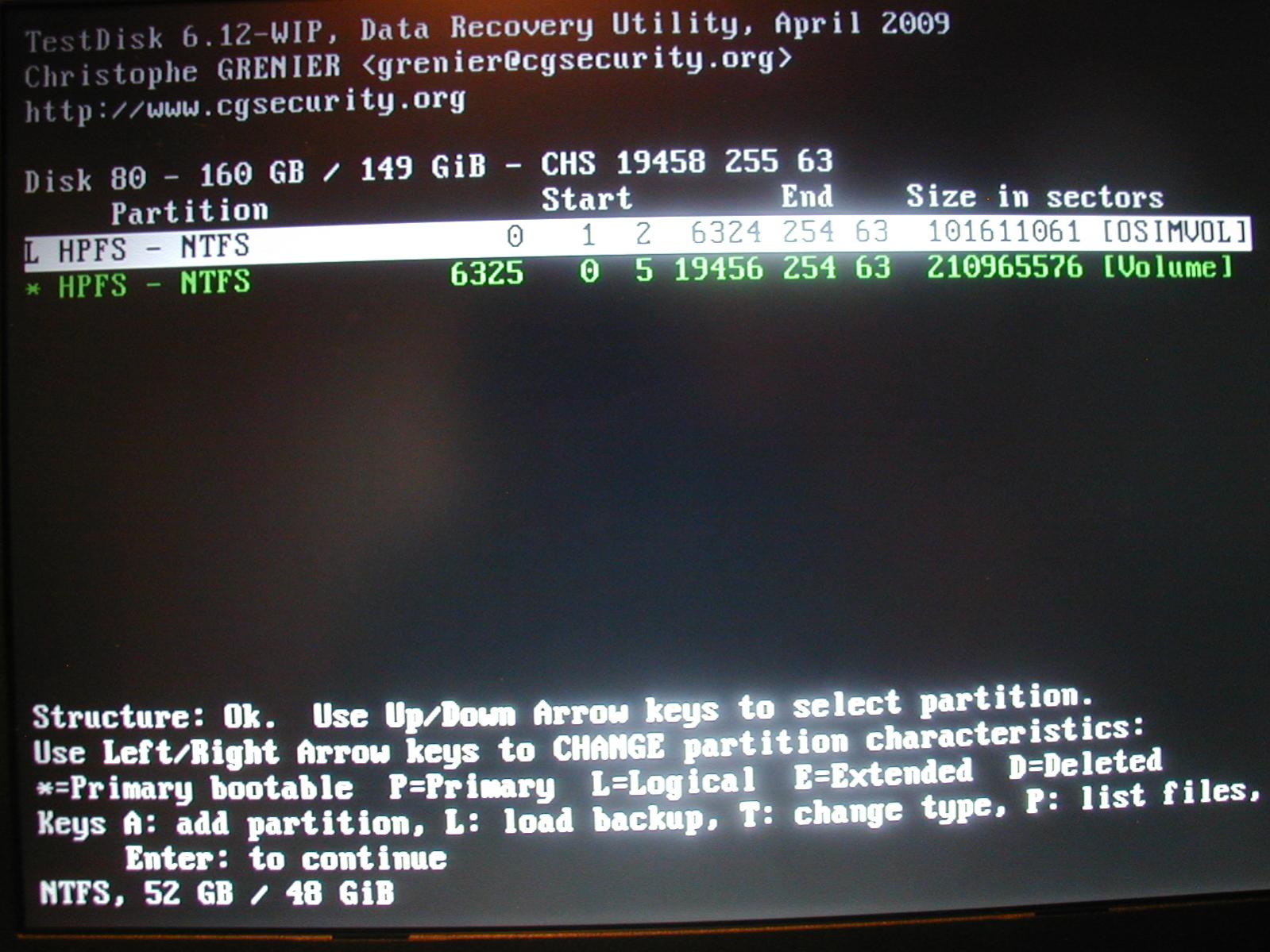

Wieso ist die erste Partition denn ein logisches Laufwerk (L) und die zweite mit * als aktive primäre Partition gekennzeichnet? Die erste Partition sollte doch mit dem Stern gesetzt werden und die zweite als reine primäre Partition (P)!
Hast Du mal probiert mittels der XP Installations-CD zu starten aber die Installation bzw. den weiteren Start von CD abzubrechen, dann wird automatisch von Disk gebootet wenn Boot.ini und Windows inkl. Filesystem o. k. sind.
a)Mit XP Installations-CD habe ich gestartet und wollte eine Reparatur mittels Wiederhestellungskonsole ausführen. Es wurde mir c:\windows Installation abgeboten
b)Nach Analyse sieht es noch alle OK. * ist die OSIMVOL Partition und P die VOLUME
Erst nach QuickSearch wird das ganze anderesrum.
