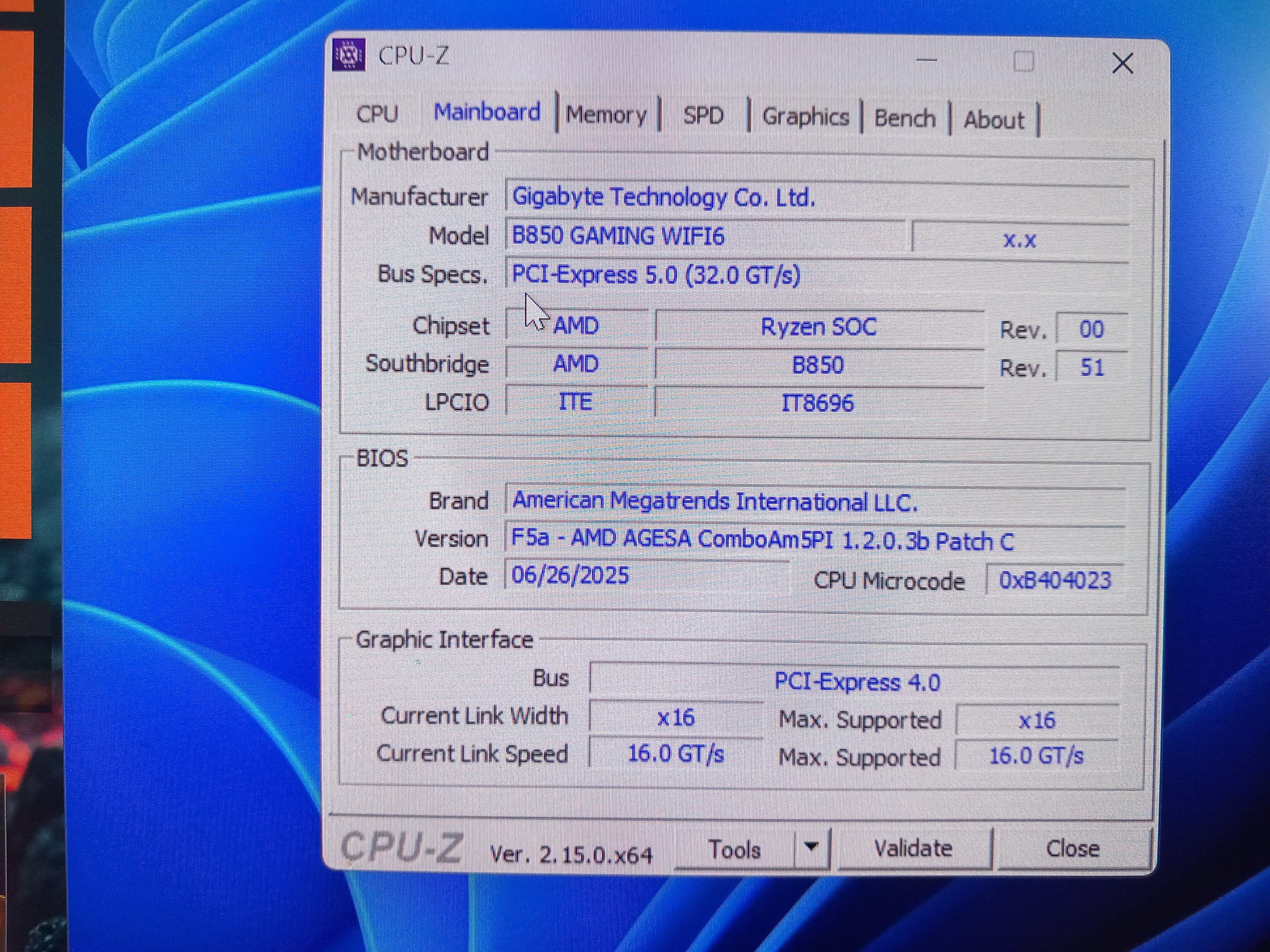

Spiel erstmal das aktuellste BIOS für dein Mainboard ein.
Siehe https://www.gigabyte.com/de/Motherboard/B850-GAMING-WIFI6-rev-1x/support#dl.
Bzw. Version F6 https://download.gigabyte.com/FileList/BIOS/mb_bios_b850-gaming-wifi6_8arpl319_f6.zip vom 31.07.2025.
Du hast noch die Vorgängerversion drauf, Version F5a vom 26.06.2025.
Nach dem Update wäre das BIOS auch wieder auf Werkseinstellungen.
Danach stellt du lediglich das passende Profil für deinen Arbeitsspeicher ein und änderst sonst nichts.

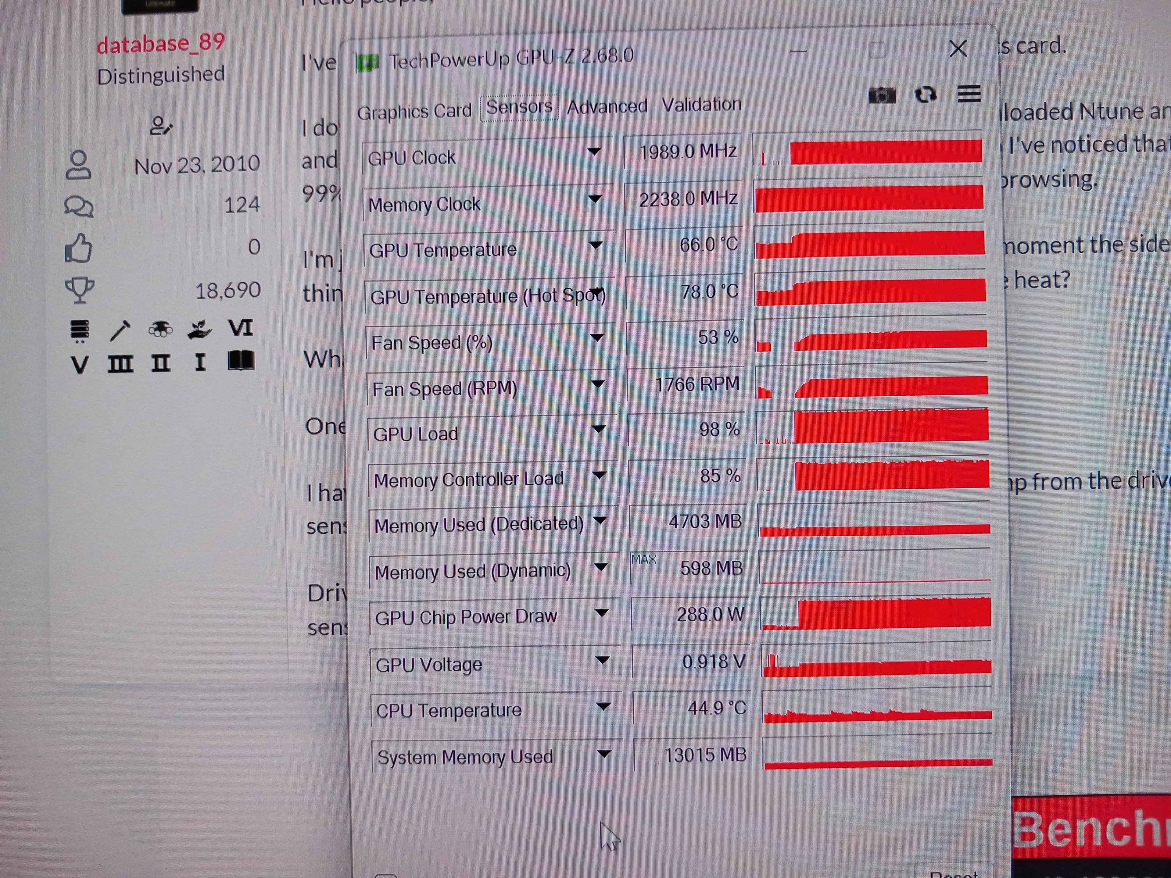

Ist es normal das meine GPU im leerlauf nur mit 10 bis 20 mhz taktet wenn sie nicht gebraucht wird ? Ansonsten scheint jetzt alles zu funktionieren. In Spielen taktet sie normal hoch.
ja wenns nix zutun gibt warum sollte die da hochtakten?
beim autofahren nimmst auch den fuß vom gaspedal wenn du an der roten ampel wartest...oder stehst du da mit vollgas jedes mal mit durchdrehenden reifen rum?
Sorry für meine dummen Fragen aber ich kenn mich echt nicht soo gut mit Rechnern aus. Aber danke für deine Mühe und auch Danke an alle andern die sich bemüht haben. Ich dachte eher das so 200 mhz im Leerlauf einer 6950xt normal seien. Bei mir geht's halt fast schon gegen 0. Deshalb meine Nachfrage um das ab zu sichern.
Hotspot gpu und cpu Temperaturen sind jetzt bei jeweils 42 Grad. Grafik wird aber jetzt auch wieder wärmer beim spielen, was ich gut finde, war ja vorher nicht mehr der Fall. Ich hätte irgendwie gerne ne glaskugel um zu sehen was es denn jetzt genau war, warum die gkarte anscheinend zu wenig Strom abbekam oder woran es noch gelegen haben könnte.

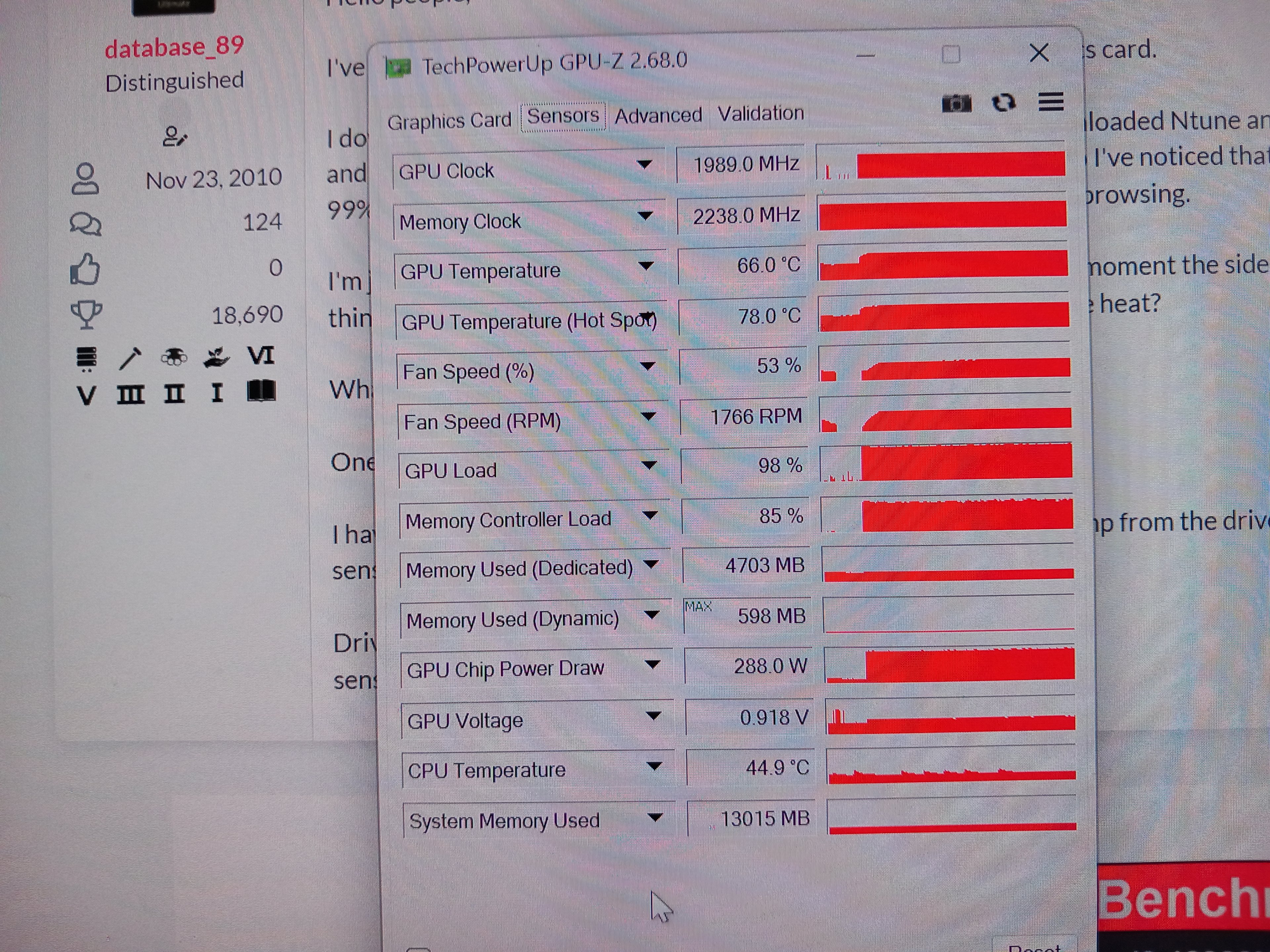

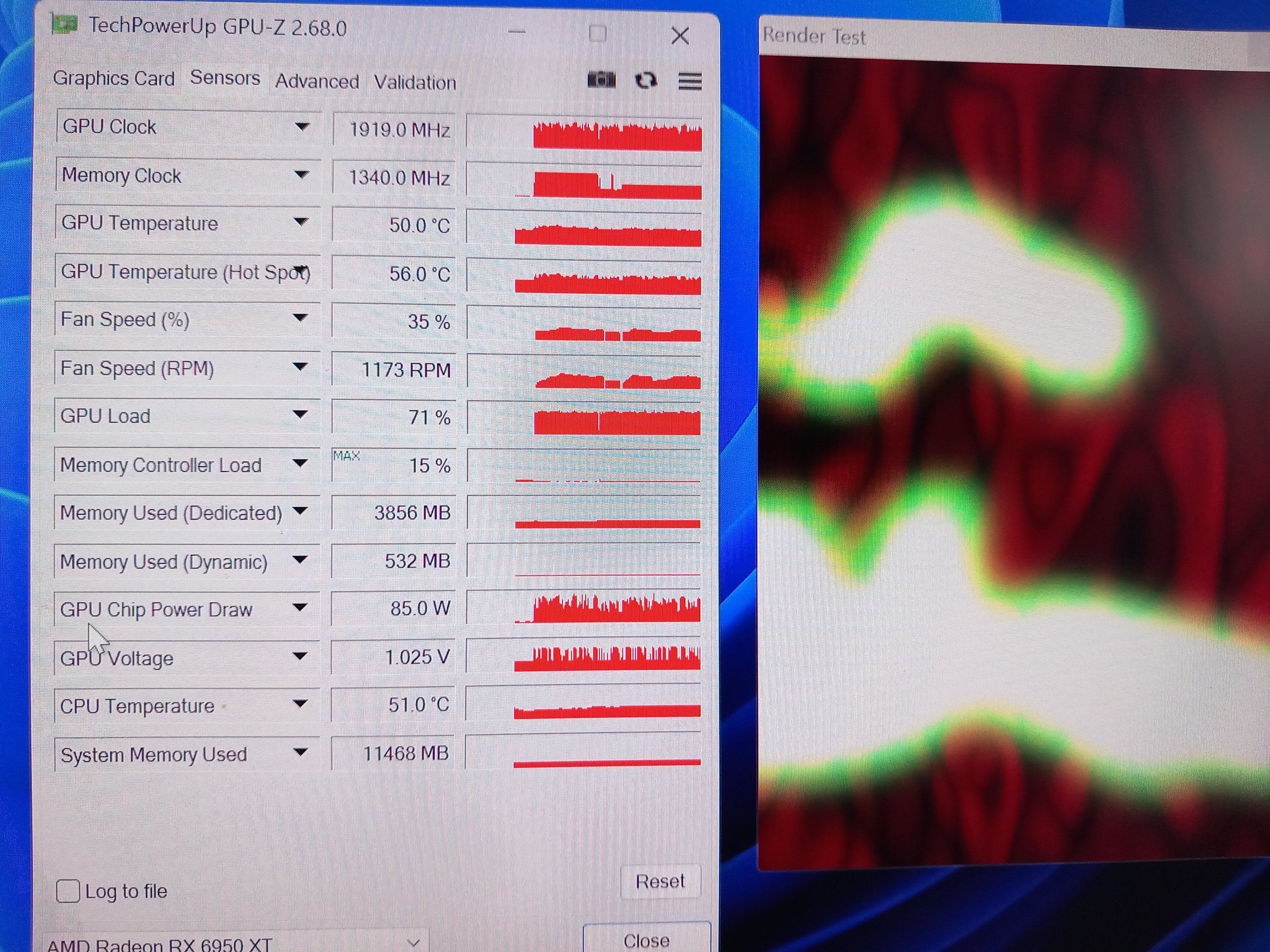

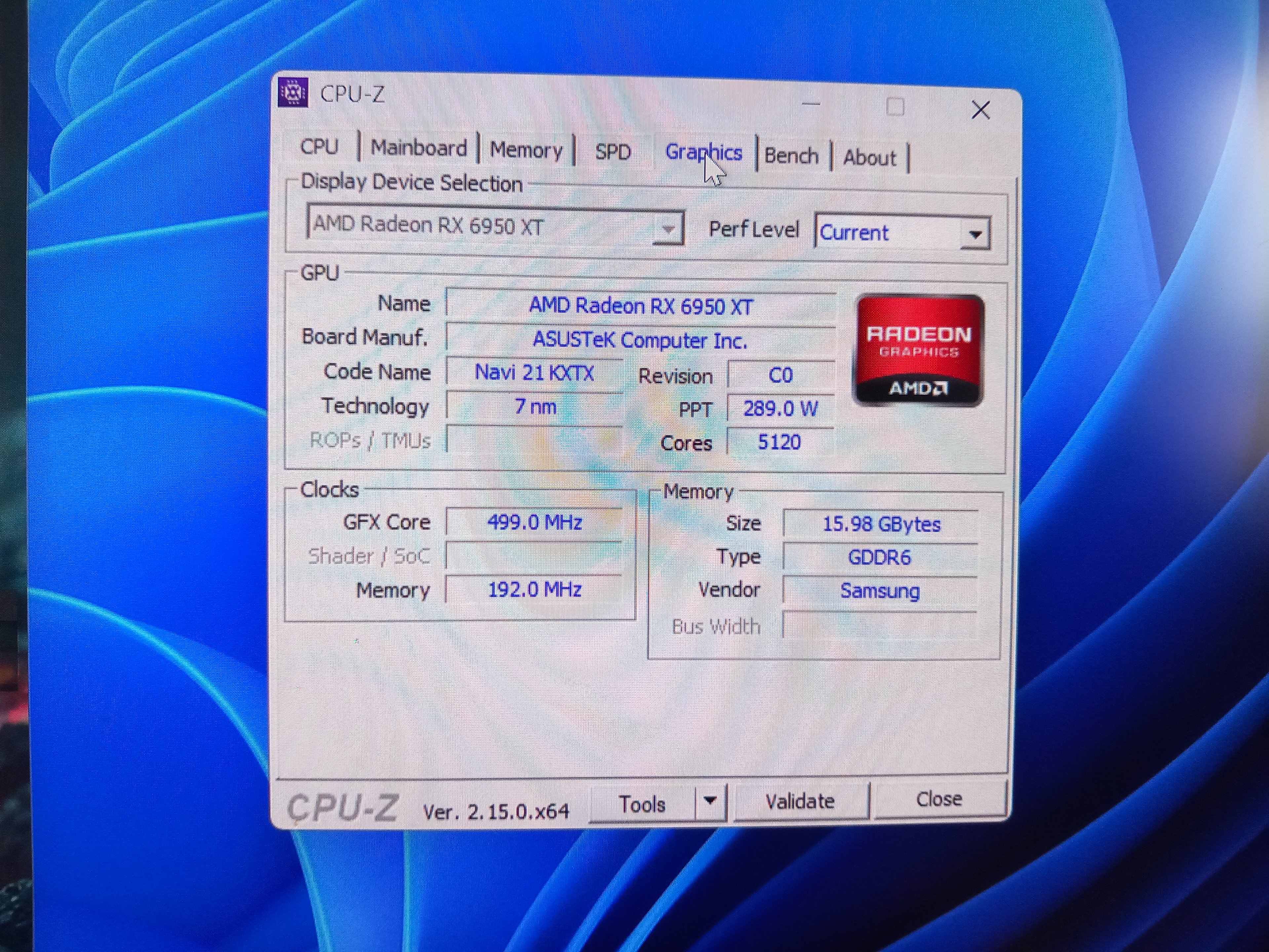

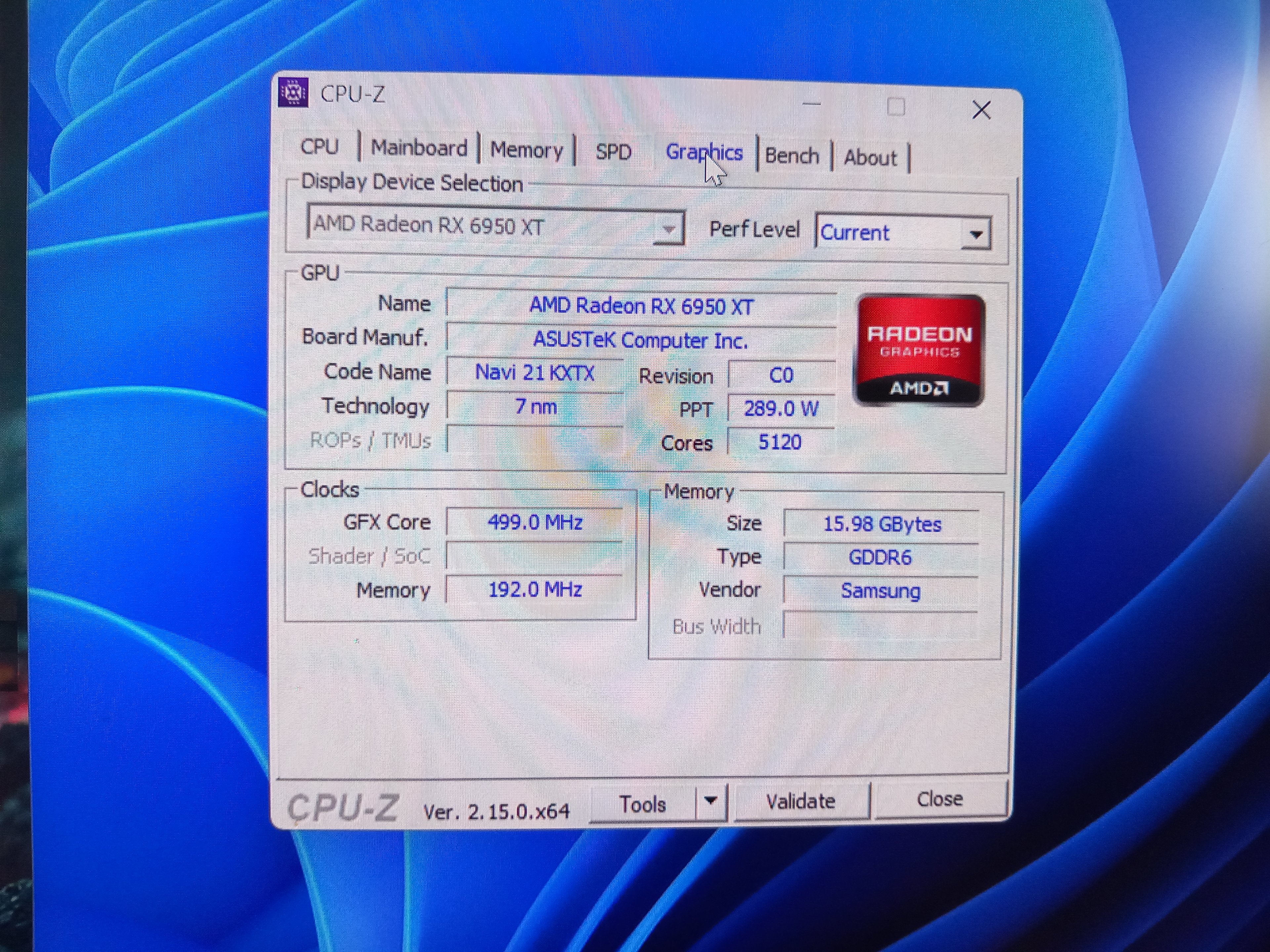

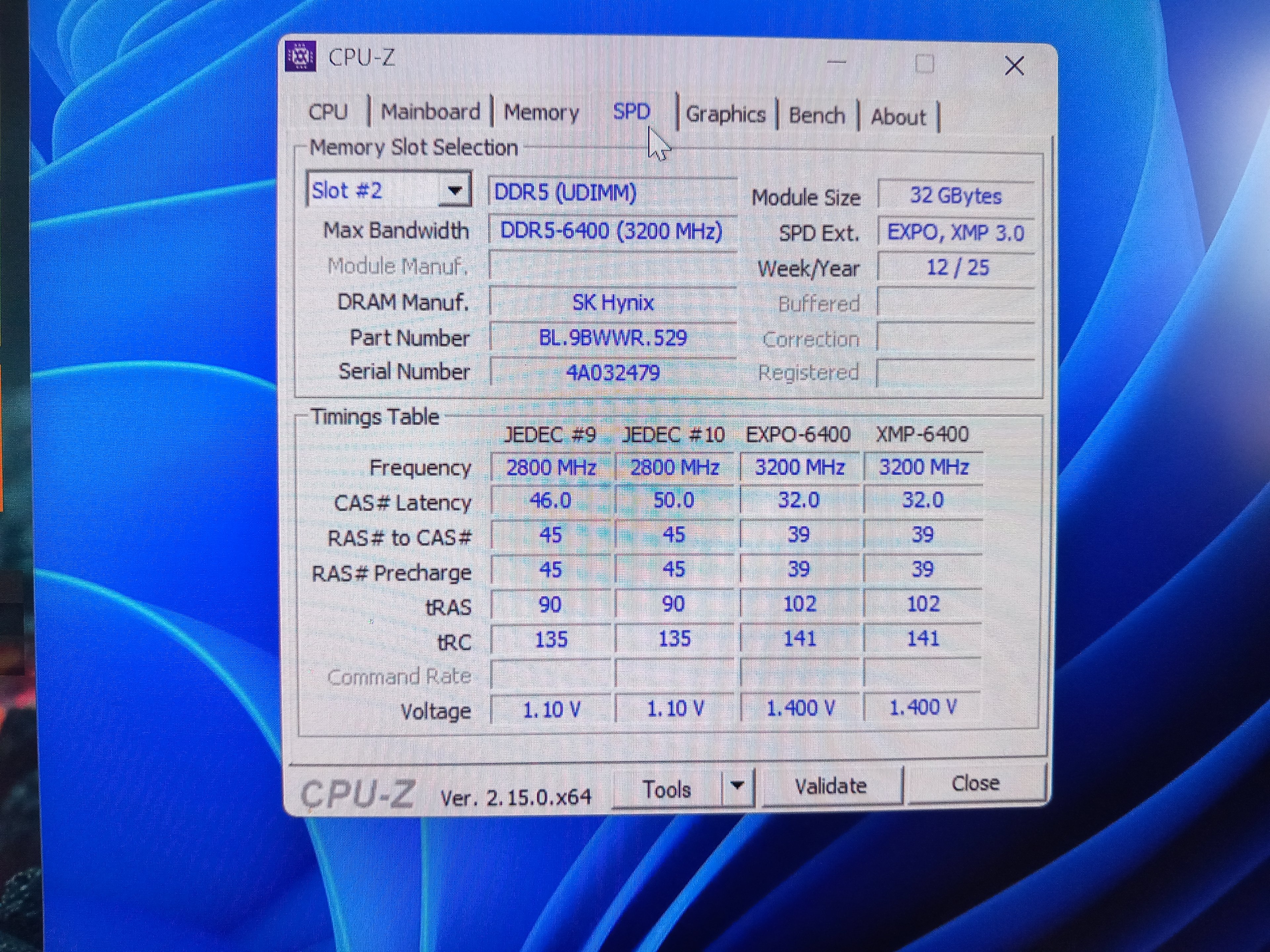

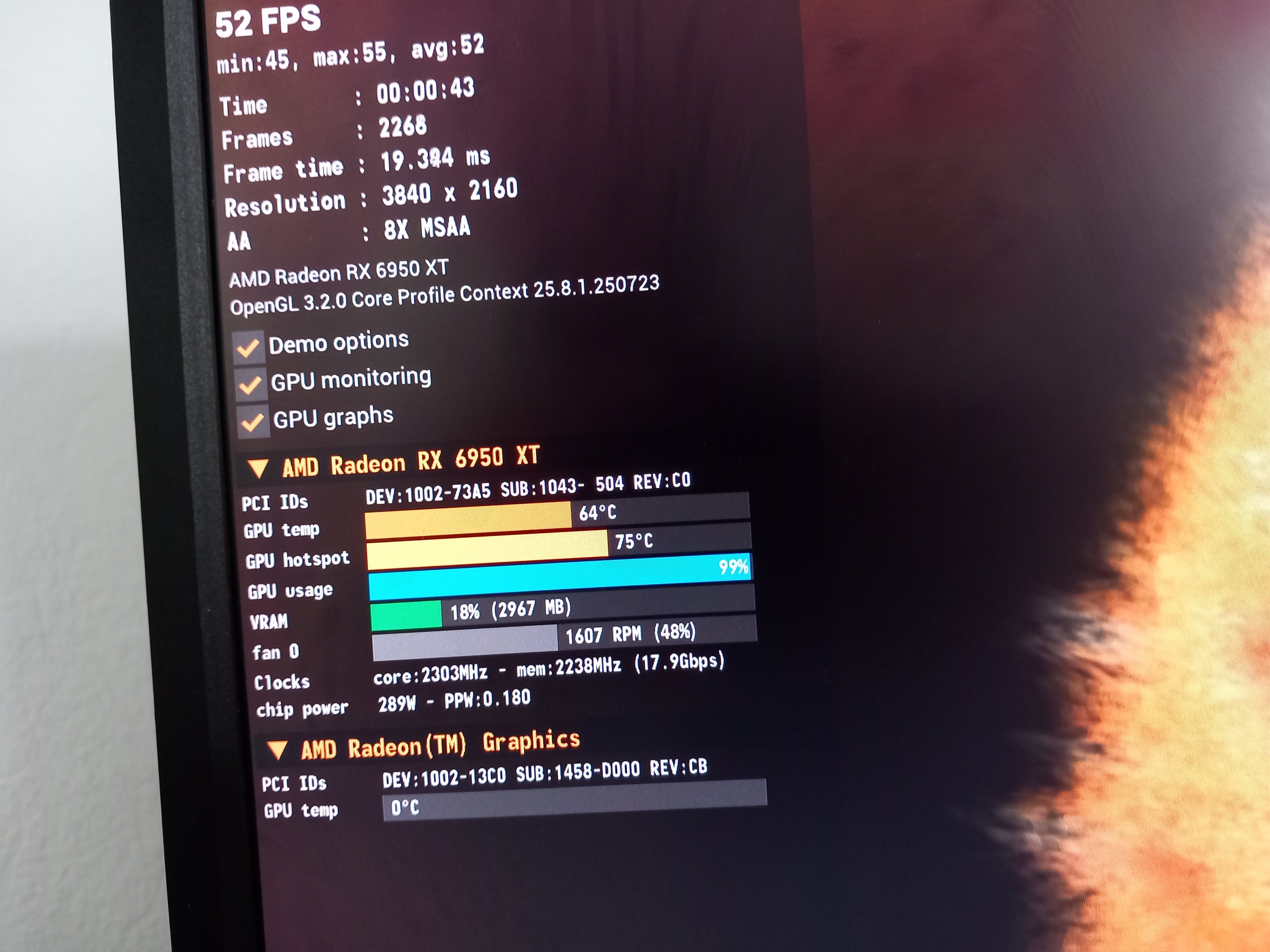

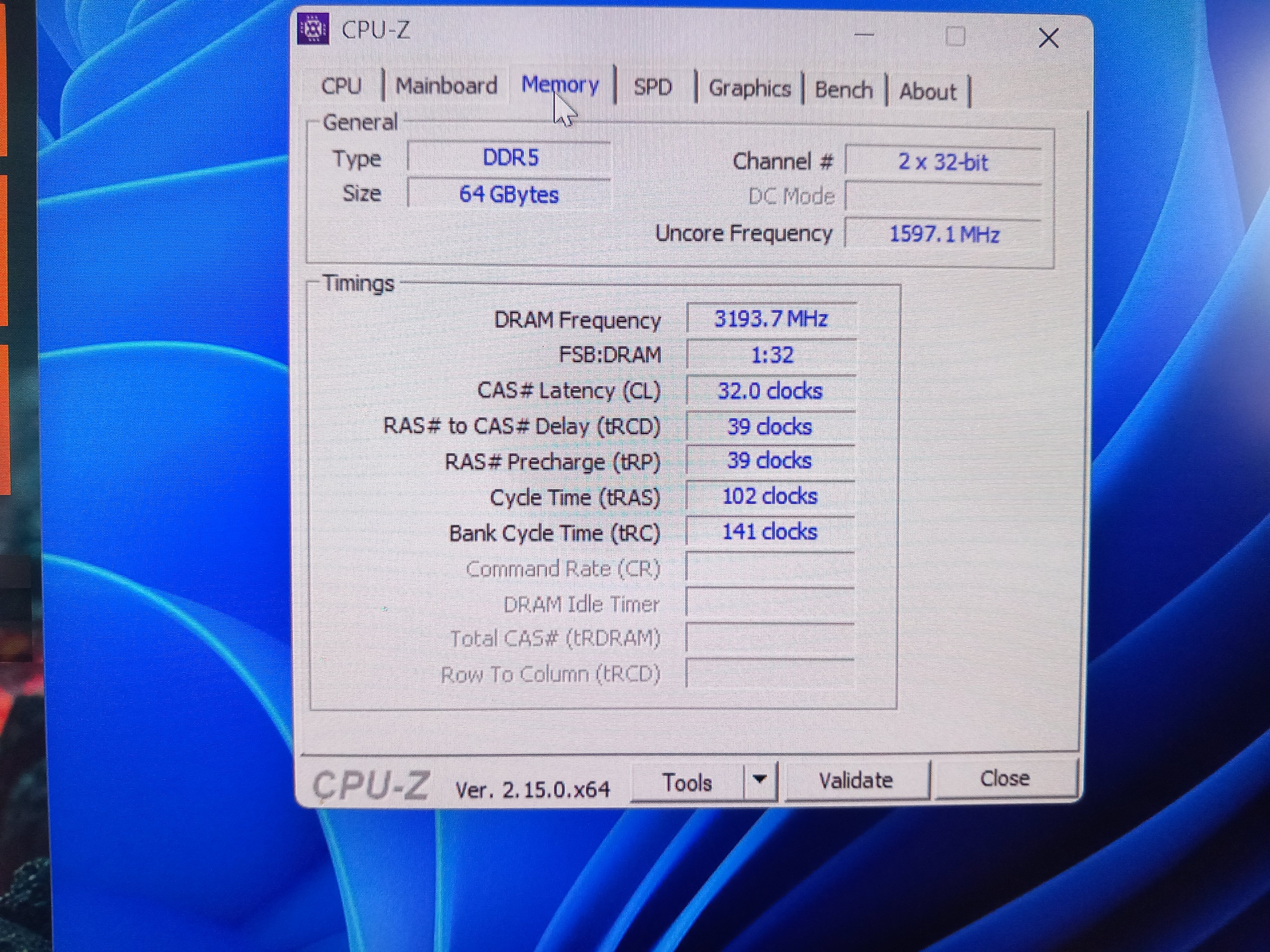

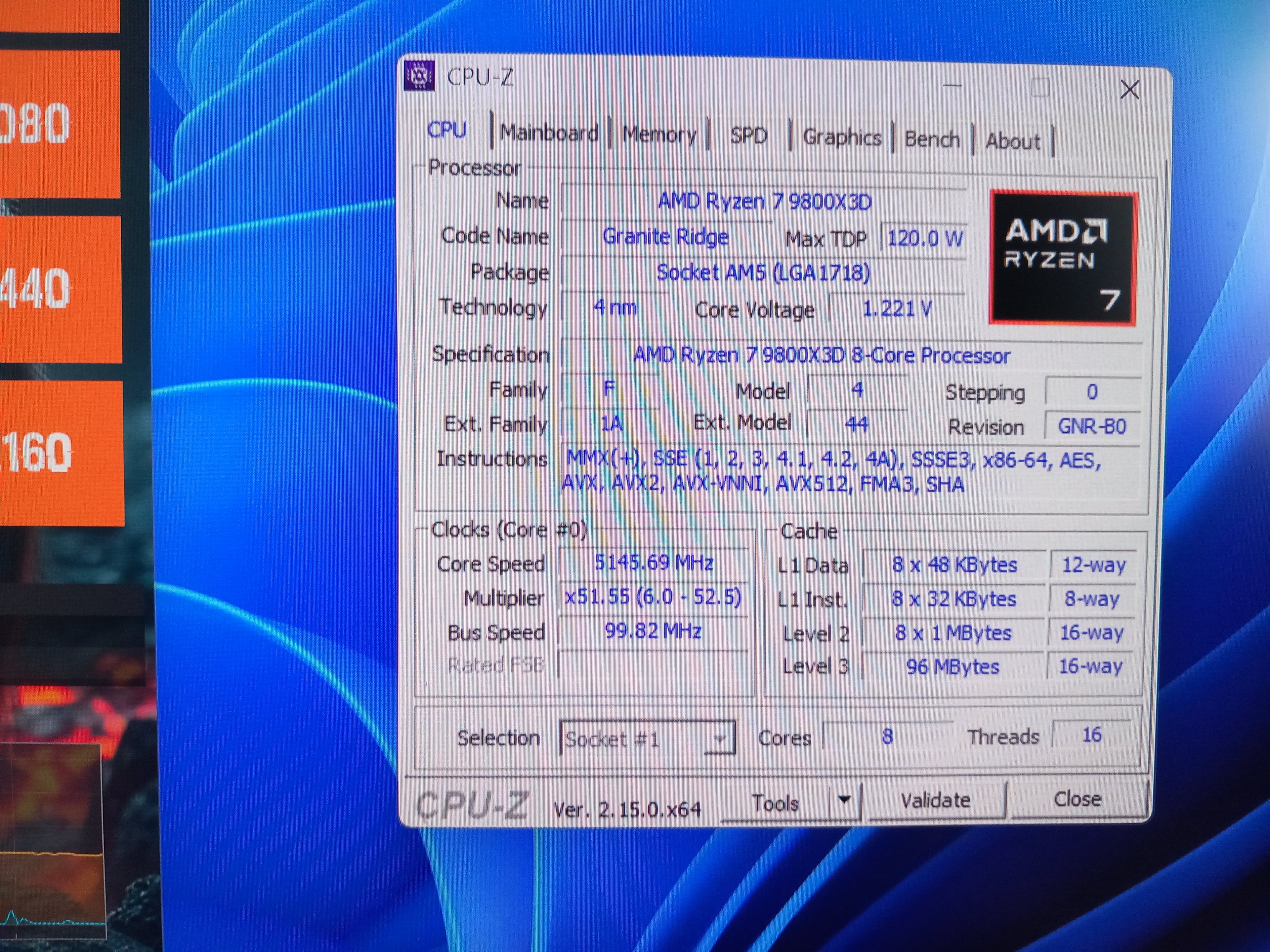

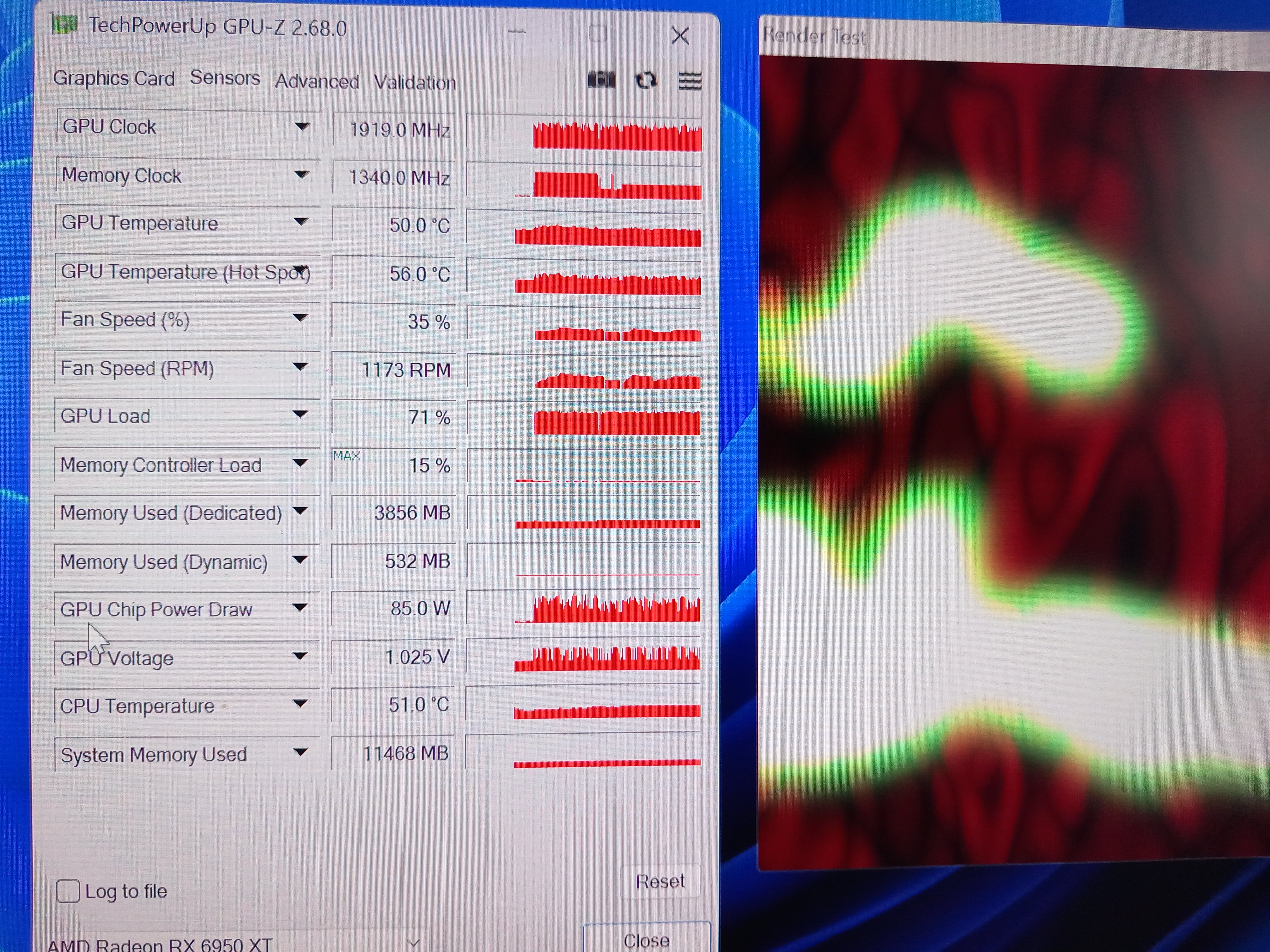

Es läuft zwar jetzt alles flüssig aber ich habe einfache immer noch eine etwas schlechtere Grafik obwohl sonst wirklich alle Werte stimmen bis auf die Temperaturen. Ich habe jetzt mal einen Rendertest gepostet. Könnt ihr daraus etwas ersehen? Das zweite Bild zeigt die grafikkarte unter vollast an wenn furmark im Hintergrund läuft. Die anderen Bilder cpu unter vollast. Bei sehr Anspruchsvollen Spielen arbeitet die grafikkarte mit 60 bis 80 Prozent. Was auch komisch ist, ist die Vram auslastung wenn furpark auf vollen Betrieb ist. Siehe letztes Bild.

Hast du jetzt Windows neu installiert, oder nicht? Aber wirklich ohne jegliche Daten zu behalten!
Am besten nimmst du dafür eine nicht genutzte Platte, vielleicht liegt bei dir oder nem Kumpel noch eine alte SSD rum. Oder ne HDD, wäre auch egal.
ja windows wurde komplett gelöscht und neu aufgesetzt. hab jetzt meinen gesamten PC gelöscht. Mich macht der niedrige VDRAM wert beim letzten Bild stutzig.. VDRAM Abbruch c a/b war ja der Spannungswert den ich erhöht hatte.

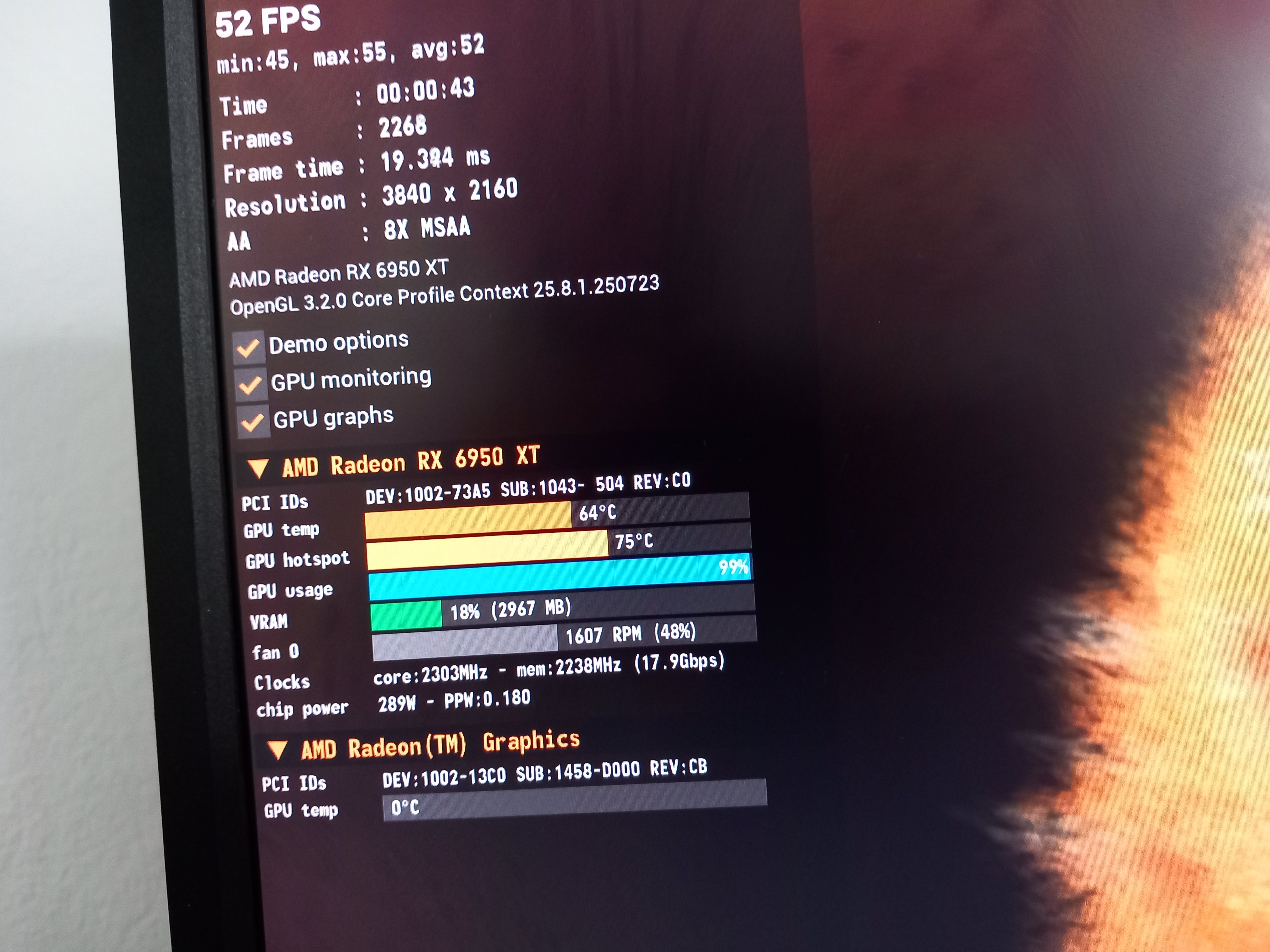

Wenn du die niedrige VRAM Auslastung bei deinem FURMARK Screenshot meinst, das ist fällig normal. Für dieses eine Rendering wird einfach nicht mehr Videospeicher benötig.

Die Werte sind alle OK. Die Leistung stimmt, das BIOS ist zurück gesetzt.

Grounded, Vermentide 2, Warhammer total war 3, Company of heroes 3, die Grafikkarte wird nicht mehr komplett ausgelastet und dementsprechend sind auch die Temperaturen niedrig.
habe das bei sämtlichen Spielen, Bei Spielen die weniger 3d lastig sind ist es nur weniger offensichtlich. Da sind dann einige symbole mal unscharf zb.
In Furmark sind es aber 100%.
Dann mach doch mal von den ganzen Auslastungen im Spiel einen Screenshot. Kann zum Beispiel der MSI Afterburner mit Rivatuner. Ist natürlich schlecht, kein Vorher zu haben. Aber so bringt das hier nix.
Oder du nimmst mal 3D Mark. Da sieht man das auch gut und kann das System mit anderen, baugleichen, vergleichen.
