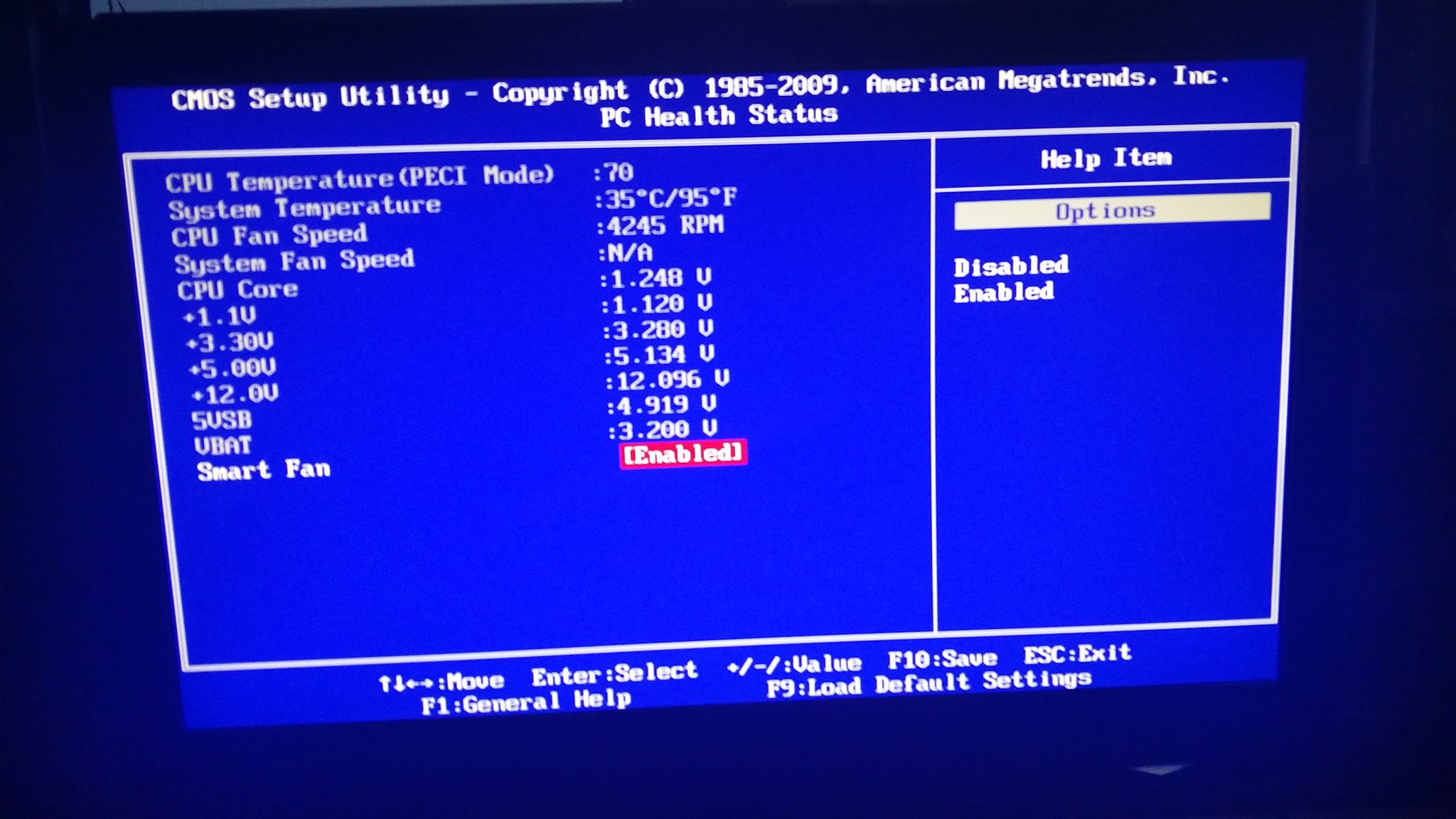

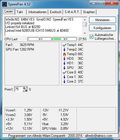

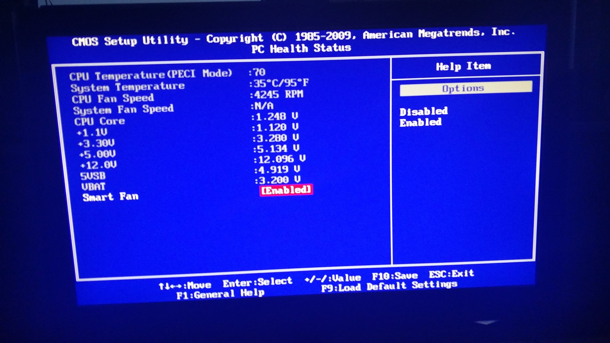

Leider läuft nun der Lüfter meiner CPU nach dem Einschalten des Rechners durchgehend auf 100% (ca. 4300 RPM). Hab schon versucht im BIOS das zu ändern, leider ist die Einstellung ausgegraut und nicht anwählbar. Mit SpeedFan komm ich auch nicht wirklich weiter, weil dort hin und wieder einfach auf 100% geschalten wird, obwohl ich als maximalen Wert 75% ausgewählt habe. Ich würde auch gerne nach Möglichkeit ohne ein solches Programm auskommen, da es ja früher auch ohne tadellos geklappt hat.
Ich würde nun gerne wissen, wie ich meinen CPU-Lüfter wieder leiser bekomme. Meiner Meinung nach muss das Ganze etwas mit dem Festplattenwechsel zu tun haben, da erst ab da Probleme aufgetreten sind. Im Gehäuse befindet sich kein Staub und es ist auch kein Kabel o.Ä. beschädigt.
Hier geht's zu den technischen Daten zu meinem PC. (Grafigkarte ist eine AMD HD 7950 und Netzteil ist ein be quiet! Straight Power E9 450W )
Im Anhang ist ein Bild von meinem BIOS und eins von SpeedFan.
PS: Mir ist gerade aufgefallen, dass oben im BIOS bei "CPU Temperature (PECI Mode)" 70 Grad angegeben werden. Wenn ich mir aber die Temperatur von den Kernen anschaue, dann sind die bei keinen 40 Grad... :confused_alt:

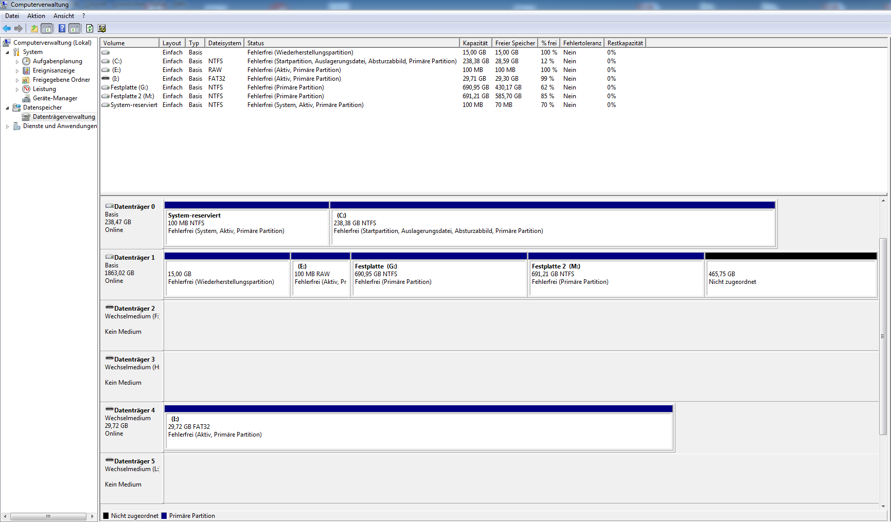

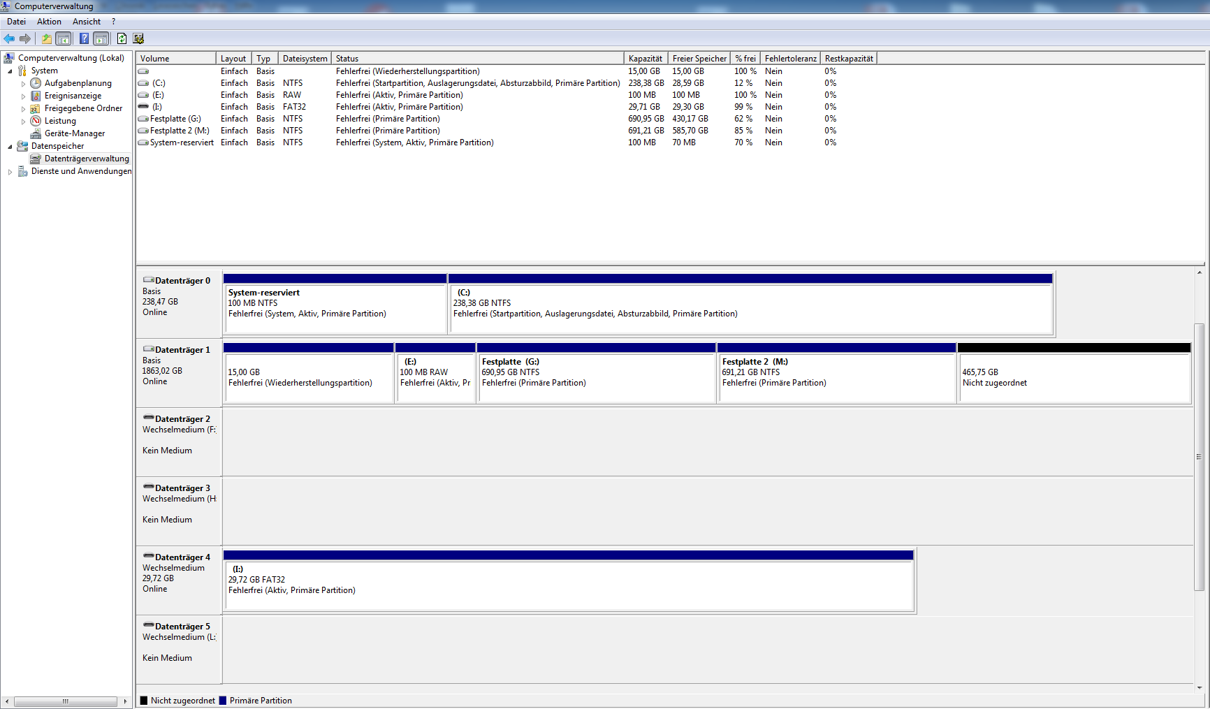

@HominiLupus: Hab einen Screenshot von der Datenträgerverwaltung angehängt.

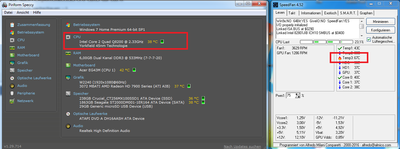

Um mal wieder auf das eigentliche Thema zu kommen:
So wie ich das sehe, ist der Lüfter auf 100%, weil irgentwas zu heiß ist. Laut den Screenshot oben ist das bei SpeedFan doch das Bauteil bei "Temp3" oder? Und wenn ich mir die Temperaturen so anschau und den Eintrag im BIOS "CPU Temperature (PECI Mode): 70 ", muss das doch daran liegen, oder? Aber wenn ich mir die Temperatur unter Speccy ansehe, hat die CPU nur 38°C :confused_alt:

Was macht die Wiederherstellungspartition auf der neuen HDD?
Was macht die 100 MB Raw- Partition auf der neuen HDD?
Was ist Datenträger 4? Ist der immer am Rechner angeschlossen?

Installiere mal CoreTemp und laß die CPU dann ein wenig arbeiten (Spiel oder Benchmark) und berichte dann, was die maximale Temperatur während der Last war!
70 Grad Realtemperatur im BIOS wären eindeutig zu viel! Was ist der PECI Mode?
Edit:
Dein Prozessor Intel® Core™2 Quad Processor Q8300 (4M Cache, 2.50 GHz, 1333 MHz FSB) hat eine Tcase von 71,4° Celsius. (Hast du den 8300er wie aus dem Link oder den 8200er wie auf dem letzten Bild zu erkennen?)
Wenn das der Wert ist, ab dem das Drosseln des Prozessors beginnt und ich die Erklärung zum PECI Mode richtig verstanden habe, dann müßte die Realtemperatur der CPU bei dem angezeigten Wert "70" genau 1,4° Celsius betragen, was aber nicht realistisch ist.
Was die 100 MB Partition angeht hab ich keine Ahnung, die war vor dem Klonen noch nicht drauf. Hab dem Ganzen aber nicht viel Beachtung geschenkt, da es ja nur 100 MB sind. Die Wiederherstellungspartition dürfte von einer früheren Sichrung stammen und kann eigentlich gelöscht werden.
