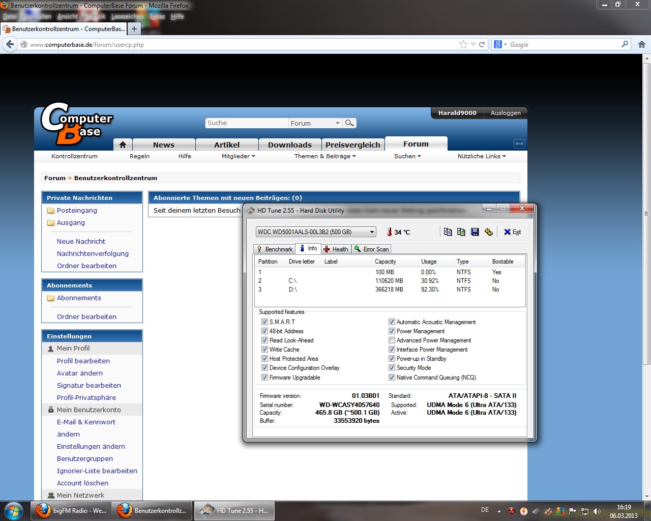

Unbenannt.jpg <-> UDMA ? Ist das richtig ? Kenne mich mit Platten nicht wirklich aus..

HD Tune gibt folgende Werte aus :
Minimum = 37.2Mb
Maximum = 96.8Mb
AVG = 73.9Mb
Acces Time = 12.4ms
Burst Rate = 123.9Mb
CPU Usage = -1.0%

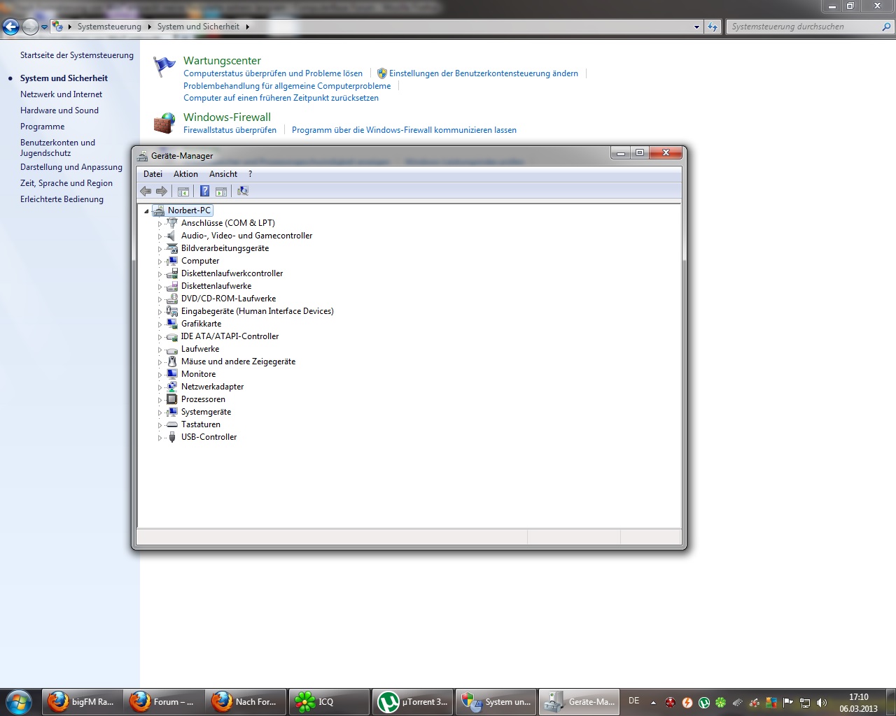

Im Gerätemanager gibt es aber keine gelben Rufzeichen mehr, oder? :)
Alles Grün ;)

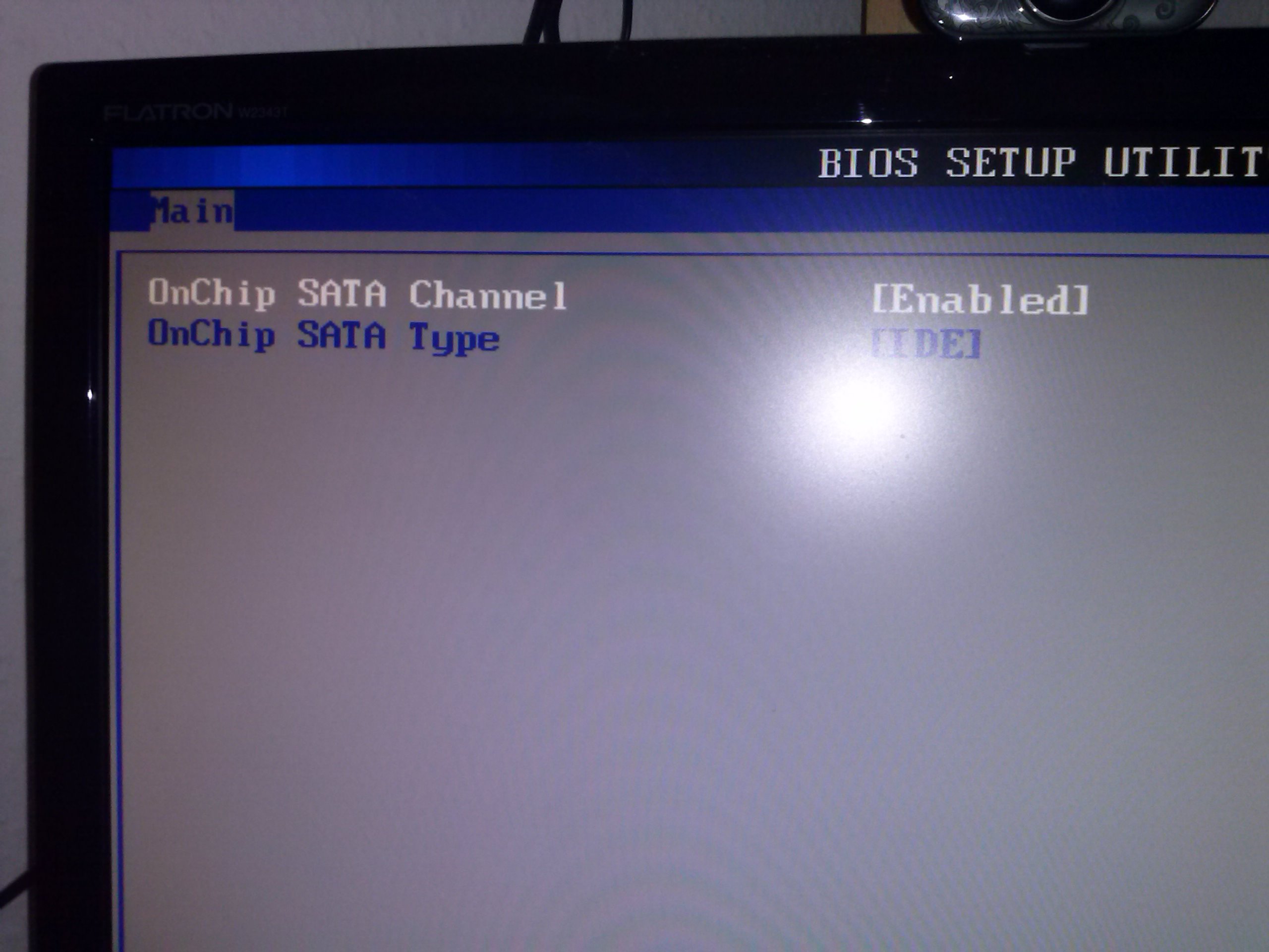

du schreibst UDMA? das dürfte der alte ide standard sein. schau mal nach ob im bios "legacy ide mode" oder so eingestellt ist.
@Raptorchicken: NCQ ist an, das sollte ja nur bei AHCI funktionieren?
@Visceroid
Supported Feature!
Das ist das einzigste, was ich im Bios bzgl der Festplatte gefunden habe ( Ausserhalb der Bootreihenfolge )
Stelle bitte die Einstellung von OnChip SATA TYPE - [IDE] Auf [AHCI] falls möglich.
Die Benchmark werte sind soweit normal, zudem du sagtest, dass bereits defragmentiert sei.
Eine Allgemeine Aussage dazu: Je voller die Platte, desto langsamer läuft sie natürlich, zumal Daten, die aufs Ende, bzw physikalische innenseitige der Platte geschrieben werden, viel langsamer gelesen werden.
Der Abfall der Kurve während des Benchmarks verdeutlicht dieses.
Jetzt erstmal die Bios Einstellung ändern, wenn das nichts hilft, sicherheitshalber den Errorscan von HDTune ausführen, und sollte hier alles Grün sein: die S.M.A.R.T Werte posten, diese könnten Auffschluss über mögliche Fehler wie Badsectors oder fehlerhafte Read-Versuche geben.
wenn er den ide modus auf sata wechselt darf er nicht erschrecken wenn windows nich mehr bootet, muss evtl sogar neu installeiren dann
