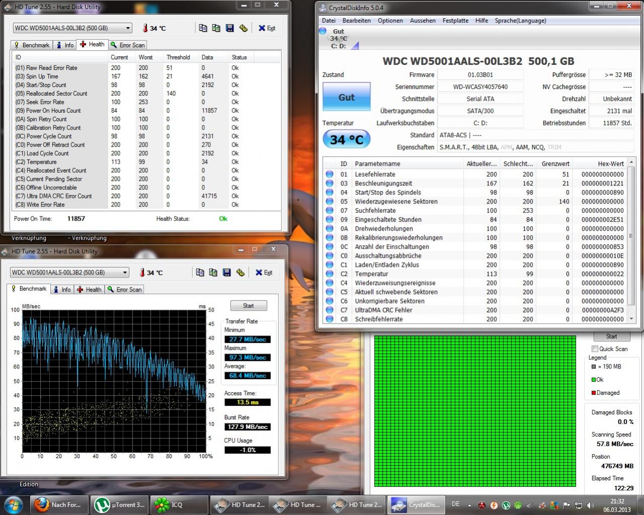

Ich habe, wie besprochen, die Tests/Screenshots durchgeführt und habe sie mal angehangen.
Diesbezüglich sollte also alles "grün" sein - denke ich.

Erneuere mal das SATA-Datenkabel der HDD, denn hier sind viele UDMA-CRC Fehler verzeichnet.
Die scheinen zwar alt zu sein, aber generell kann das auch die Übertragungsrate deutlich verlangsamen.
Dass eine HDD innen erheblich langsamer ist als außen ist auch normal, das erklärt aber nicht, warum sie vor der Neuinstallation schneller war.
Die Festplatte selbst ist laut Smartwerten zumindest fehlerfrei, weder Badsectors noch Seek/write errors.
Ansonsten, wie der Vorschreiber schon meinte, liegt etwas bei der Übertragung im argen. Kabel ab/an, sowohl an MB als auch HDD, und das Entpacken nochmal testen. wirds nicht besser, neues Kabel. Gibts ab 0,50€ - 1€. Wenn du dich nun fragst: Warum noch investieren?
Um eben einen Festplatten Controller Defekt ausschliessen zu können. Denn das wäre doof und mit einer Garantieabwicklung verbunden.

Die UDMA-CRC Fehler sind nicht aktuell sondern älter und die Festplatte läuft mit voller Leistung (die Festplatte ist halt nicht mehr die neuste und zählt daher nicht mehr zu den schnellsten). An der Laufwerks-Hardware kann es also nicht liegen. Das Austauschen des Datenkabels wird hier nichts bringen, da es keine Übertragungsfehler gibt, die dadurch behoben werden können.

Die UDMA-CRC Fehler sind nicht aktuell sondern älter und die Festplatte läuft mit voller Leistung. An der Laufwerks-Hardware kann es also nicht liegen. Das Austauschen des Datenkabels wird hier nichts bringen, da es keine Übertragungsfehler gibt, die dadurch behoben werden können.
Erkläre bitte:
1. Woran siehst du das Alter der UDMA-CRC Fehler?
Nur nebenbei, seine Platte läuft immernoch/lief bis vor kurzem im UDMA-6 Modus
EDIT: falscher Link^^
https://www.computerbase.de/forum/attachments/unbenannt-jpg.327062/
2. Meine 500GB Seagate ist ebenfalls alt. 7700 hours on Time, über 3,5Jahre im Einsatz. UDMA-CRC Errors = 0
Logisch, da im AHCI Modus. Nur dann wieder die Frage, weshalb hat er diese Fehler überhaupt?
Der Benchmark gibt 61MB min /127MB max aus, mit 100MB Durchschnitt. Soviel weiter davon entfernt sind heutige Platten auch nicht.
3. Durch was schliesst du einen Hardwarefehler aus? Gründe? An was sollte dieses sichtbar sein? Auch Smartwerte sind nicht vollkommen zuverlässig, noch registrieren sie jedes mögliche Problem. (Die CRC Errors ignorierst du gerade auch)
4. Jedes Kabel kann defekt sein. Entweder durch Knicke, oxidierte Metallkontakte oder einfach schlechter Qualität.
Dass, das Kabel Schuld ist behauptet niemand felsenfest, aber es ist ein Leichtes dieses Problem auszuschliessen.
Vielleicht liest und überfliegst du den Thread nicht nur, und selbst dann sind die Behauptungen spekulativ oder unhaltbar.
Aber, dass du keine eigenen Vorschläge eingebracht hast, zeigt ja schon wieviel an Gedanken du hierfür aufgewendet hast.
Vielleicht lagen die 35GB vor dem neu installieren am Anfang der Platte frei und jetzt nachdem Windows neu installiert wurde hat es auch gleich mal alles defragmentiert und nun liegen die 30GB am Ende des Laufwerks D:, das sollte schon einen gewaltigen Unterschied machen beim lesen/schreben und somit auch beim Entpacken.

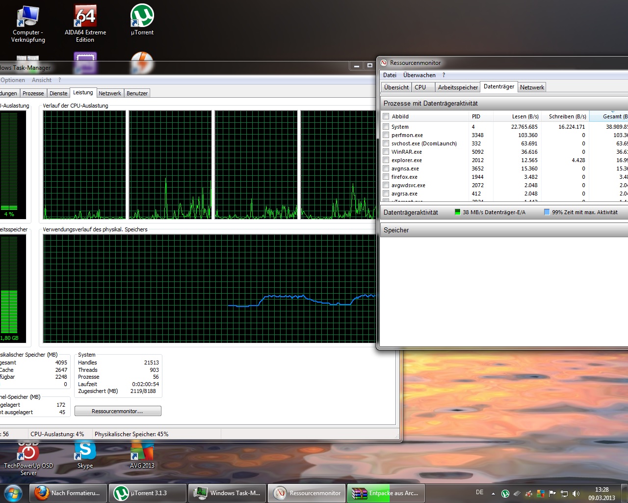

Wenn ich sehe, was im Hintergrund alles rödelt wundert mich das nicht.
Schalte doch mal nach und nach alle Programme aus und teste mit HDTune noch einmal. Dann siehst du an welchem Programm (oder an allen) dein Einbruch liegt. Der Torrent erstellt wenn man ihn falsch einstellt unzählige Verbindungen gleichzeitig, die bei Festplattenzugriffen, welche auf große Bereiche der Festplatte zugreifen immer wieder hin und herpendeln muss. Das bedeutet, dass er z.B. zwar die Dateien nur mit vielleicht 10KB/s lädt, er aber immer wieder hin und her hoppt.
Dazu noch die ganze andere Software die ich sehe, ICQ, Eraser, Deamon, AVG, und das ist nur das, was man auf den ersten Blick sieht...
Das sieht man am aktuellen und am schlechtesten Wert. Ist der aktuelle wieder auf den Ausgangswert zurückgegangen (in diesem Fall 200), sind die Übertragungsfehler schon älter. Ist der schlechteste Wert ebenfalls wieder auf dem Ausgangszustand, sind die Übertragungsfehler uralt.

UDMA-Modi meldet die Festplatte aus Kompatibilitätsgründen dem Betriebssystem und hat nichts mit dem tatsächlichen Übertragungsmodus zu tun.

UDMA CRC Errors sind Übertragungsfehler, die sowohl in einem UDMA- als auch in einen SATA-Modus auftreten können. Das hat nichts mit dem AHCI- oder IDE-Modus zu tun. Dieses Smart-Attribut hat diese Bezeichnung aus historischen Gründen. Dass bei dir dort eine 0 steht, bedeutet nur, dass noch keine Übertragungsfehler aufgetreten sind.
Der Benchmark, bzw. die Transferkurve, lässt deutlich erkennen, dass die Festplatte nicht ausgebremst wird und somit mit voller Leistung läuft.

Richtig. Deshalb habe ich auch "Laufwerks-Hardware" geschrieben. ;) Es kann durchaus sein, dass eine andere Hardware-Komponente diese Probleme verursacht.

Richtig. Aber das würde man zum einen am UDMA CRC Error Attribut (Normalisierte Werte + Rohwert) und zum anderen am Transverkurvenverlauf erkennen. Die Transferrate würde bei massiven Übertragungsfehlern stark einbrechen.
Ohne AHCI bezweifle ich das sowieso. Ausserdem ist der primäre Grund des Threads die Entpackleistung, oder auch das Shreddern von Dateien, das Ewigkeiten braucht.
Es können schon kleine Geschwindigkeitseinbrüche auf Fehler hindeuten.
So müsste der Benchmark im Optimalfall aussehen, da selbe HDD
Hätten wir Glück, wäre das so. Völlig eindeutige Ergebnisse, lehrten mich die ganzen Jahre, hat man leider nicht immer oder gar häufig. Sonst würden wir jetzt nicht suchen.
Oben siehst du ein Bild einer optimalen Transferkurve.
Und ein massiver Einbruch muss nicht sein. Je nach Ursache; Eine getrennte Ader ist schlimmer als leicht oxidierte Kontakte. Diese leiten je nach Temperatur besser oder schlechter durch.

Beispielsweise fehlt in dieser Beschreibung, dass der Rohwert dieses Smart-Attributes kumulativ ist. Dieser kann nur weiter steigen und wird nie zurückgesetzt. Steigen tut er nur dann, wenn Übertragungsfehler auftreten. Das bedeutet wiederum, dass ewig und drei Tage dort Übertragungsfehler angezeigt werden, aber seit Ewigkeiten schon keine mehr aufgetreten sein können. Wie ich bereits erläutert habe, lässt sich bei diesem Attribut recht gut an den normalisierten Werten erkennen, ob die Fehler aktuell sind. Das ist hier nicht der Fall.

HDD Bench Opt.
Wie die Transferkurve einer Festplatte aussieht, ist von Modell zu Modell verschieden. Nicht alle sind so geradlinig wie die Seagate, zu deren Benchmarkergebnis du verlinkt hast. Abgesehen davon bekommt man so ein Ergebnis nur hin, wenn das nicht die Systemplatte ist und nicht während des Benchmarkdurchlaufs auf das Laufwerk zugegriffen wird. Da der Threadersteller etliche Programme im Hintergrund laufen hat und das allem Anschein nach sein Systemlaufwerk ist, sind solche Muster relativ normal (auch für ein absolut gesundes Laufwerk). Die genannten Symptome können auch andere Ursachen haben (einige wurden hier auch schon genannt) und müssen nichts mit der Festplatte zu tun haben.
Cyrionxs schrieb:
Unter "Laufwerks-Hardware" verstehe zumindest ich "HDD", oder meine Assoziationsgabe ist völlig unbrauchbar
Und hierzu zählt eben vom Lesekopf über die Platter zum Controller alles dazu. Ultra-DMA CRC Errors miteingeschlossen.
Mit "Laufwerks-Hardware" war auch HDD gemeint. Ich wollte damit ausdrücken, dass allem Anschien nach (Smart-Werte, Benchmarkergebnis) die Festplatte nicht dir Ursache für die Probleme ist. Wenn die Festplatte Probleme beim Lesen hätte, würde man das auch an den Smart-Werten sehen. Denn so was wird protokolliert. Aber weder bei der Lesefehlerrate, der Suchfehlerrate oder den schwebenden bzw. unkorrigierbaren Sektoren sind irgendwelche Einträge. Da ist alles immer noch auf 0. Gäbe es Probleme beim Lesen, würde man das auch wieder am Transferratenverlauf sehen. Der würde dann nämlich auch wieder massiv einbrechen. Ist er aber nicht.
Bezüglich "optimaler Transferkurve" habe ich mehrfach schon was geschrieben. Zuverlässig können für diagnostische Zwecke solche Benchmarkergebnisse nur genutzt werden, wenn während des Durchlaufs keine Programme/Dienste und kein Betriebssystem auf dieses Laufwerk zugreift. Beides ist hier aber nicht der Fall. Von daher kann man eine "nicht gerade optimal Transferkurve" nicht als Symptom werten. Anders wäre es bei massiven Einbrüchen oder einem Verlauf, der weit unterhalb der Leistungsmöglichkeiten der Festplatte liegt.
Bezüglich getrennte Ader. Du weißt schon wie viele Adern ein SATA-Kabel besitzt und wie das aufgebaut ist? Oder welche "Adern", die getrennt werden können, meinst du?
Seit wann beginnen Seagate platten mit WDC? Im übrigen ist es exakt sein Modell mit der selben Anzahl an Platter, darauf habe ich geachtet.
Sata Kabel
Ich sehe 4 Adern, du?
AHCI bringt, bezüglich der Leistung, nur NCQ. Und NCQ ist bei Festplatten in einem Desktop System eher zweitrangig, hat also kaum Einfluss.
Ach, so 9-10% sind drin.
Übrigens, sofern der Fehler nicht in der Hardware liegt, wird doch trotzdem ein Anderer Treiber unter AHCI genutzt.
Um den Threadsteller nicht weiter zu verwirren und weil es Gefahr läuft abzudriften, besonders da ich das Gefühl habe, dass man es mit der Kontexttreue nicht so genau nimmt:

@Cyrionxs
Ich weiß gar nicht, was du von mir willst. Ich habe lediglich geschrieben, dass das Datenkabel aufgrund der Smart-Werte und des Benchmarkergebnisses nicht defekt sein kann und er sich das Austauschen im Grunde sparen kann. Mehr habe ich nicht gesagt. Dass du daraus jetzt eine so große Sache machst, ist für mich unverständlich. Er kann natürlich das Datenkabel austauschen. Das ist seine Entscheidung. Nur notwendig ist es nicht.
Das mit dem Spoiler ist übrigens eine ganz gute Idee. :)
Ich bin deinem Link gefolgt und musste erst mal etliche Sachen in NoScript freischalten, damit diese Webseite überhaupt was anzeigt. Dann werde ich wohl aus versehen irgendwo drauf geklickt haben, wodurch ich zu einem andren Bild gekommen bin. Auf die Bezeichnungen im Link habe ich nicht weiter geachtet. Soviel nur dazu, dass ich auf die Ergebnisse einer Seagate Festplatte eingegangen bin.
Der Transferkurvenverlauf ist bei der WD ja noch geradliniger als bei der Seagate. Hier gilt das Gleiche, was ich schon zuvor geschrieben haben. So ein Transferkurvenverlauf ist nur möglich, wenn es sich nicht um die Systemplatte handelt und während des Benchmarkdurchlaufs keine weiteren Programme/Dienste auf das Laufwerk zugreifen.
Cyrionxs schrieb:
Sata Kabel
Richtig (mal die Masseleitungen außer Acht gelassen). Was meinst du, was passiert, wenn eines dieser Adern durchgetrennt ist? Funktioniert da noch was?
Cyrionxs schrieb:
Zumal Wiki ebenfalls zu großem Teil auf Quellen basiert.
Die auch nicht alle korrekt sein müssen.
Cyrionxs schrieb:
Wenn du wirklich Kritik anbringen möchtest, dann nicht mit "Wikipedia lügt"
Das habe ich nicht geschrieben! Ich habe lediglich geschrieben, dass Wikipedia bestenfalls eine drittklassige Quelle ist und man sich nicht allzu sehr auf die Informationen darin verlassen kann. Was du aber wieder da hineininterpretierst ist unglaublich.
Cyrionxs schrieb:
aber so ein alter Schuh wie S.M.A.R.T, der vorallem aus technischem Wissen und nicht aus abstraktem/interpretativen Geistesspielchen basiert, kann ruhig als gültiges Argument darstehen.
Gerade Informationen zu S.M.A.R.T. sind höchst interpretativ, da es keine strikte Definition dieser Technik gibt. Quasi jeder Hersteller kocht sein eigenes Süppchen und berechnet das ein oder andere Attribut anders (das kann sich selbst innerhalb verschiedener Modellreihen desselben Herstellers unterscheiden). Auch gibt es herstellerspzifische Attribute, die sonst kein anderer Hersteller benutzt. Da sich die Hersteller nicht oder seltenst in die Karten schauen lassen, muss die Bedeutung und Interpretation der einzelnen Smart-Attribute meistens anhand von Beobachtung und Schlussfolgerung herausgefunden werden. Und hier gibt es viel Spielraum für Fehlinterpretationen, die sich im Internet dann verbreiten und auch auf Webseiten, wie Wikipedia auftauchen. Bei den einen Attributen ist die richtige Interpretation relativ einfach (wie z.B. beim UDMA CRC Error Count), bei anderen ist sie komplizierter. Man muss sich schon längere Zeit mit diesem Thema befassen, um einigermaßen durchzublicken. Und auch nur dann erkennt man eventuelle Fehler auf irgendwelche Webseiten.
In unserem konkreten Fall ist der Abschnitt zum UDMA CRC Error Count auf Wikipedia unvollständig.
Cyrionxs schrieb:
Und ich wundere mich immer noch weshalb du den Zusammenhang zwischen deiner Aussage : "Alte HDD = Langsam", und meinem Widerspruch "Alte HDD = nicht langsam, hier ein Gegenbeispiel" nicht erkennst magst. Weiter konkretisieren kann ich leider nicht.
Und ich wundere mich, weshalb du dich weigerst meinen Text richtig zu lesen und zu verstehen. Ich habe in meinem letzten Beitrag erklärt wie ich es meine. Dass du das noch immer nicht verstanden hast, oder versuchst irgendeine Aussage meinerseits zu konstruieren finde ich durchaus Schade. Denn das schadet dieser doch eigentlich recht unterhaltsamen Diskussion.
Ich werde jedenfalls nicht nochmal darauf eingehen. Du kannst es dir jederzeit oben erneut durchlesen.
Cyrionxs schrieb:
Madnex schrieb:
Das ändert nichts daran, dass die Festplatte dennoch in einem SATA-Übertragungsmodus läuft. Der IDE-Kompatibilitätsmodus, den man im BIOS einstellen kann, bewirkt, bezüglich der Leistungsfähigkeit der Festplatte, lediglich, das NCQ nicht genutzt werden kann. Auf die sequenzielle Transferleistung (die hier mittels HD-Tune gemessen wurde) hat das keinen Einfluss.
Entschuldige, aber was interessiert mich auf einmal die reine Sequentielle Transferleistung in Verbindung mit AHCI? Das ist nichteinmal das Problem des TE.
Noch habe ich irgendwo AHCI mit Transferleistung in Verbindung gebracht, sondern nur bezweifelt, dass die "volle Leistungsfähigkeit" gegeben ist.
Und unter voll verstehe ich eben voll, und nicht "Sequentiell". Das schliesst alle Operationen ein, auch diese, die von NCQ unter AHCI profitieren.
Ich habe es so verstanden, dass du glaubtest, dass durch den IDE-Modus entsprechend des angezeigten UDMA-Modi die Schnittstellenbandbreite reduziert wird. Nur darauf bin ich eingegangen
Abgesehen davon sagt die Angabe in HD-Tune zu dem max. unterstützten und aktiven UDMA-Mode (du hast auf ein Screenshot von HD-Tune verlinkt und damit argumentiert, dass die Platte im UDMA6-Modus läuft) nichts über den tatsächlichen Betriebsmodus des SATA-Controllers aus. Das sind Register, die der Kompatibilität zu älterer Software dienen und haben überhaupt keine Aussagekraft über den aktuellen oder maximal unterstützten Übertragungsmodus einer SATA-Festplatte. Auch kannst du daraus nicht schließen, dass der AHCI- oder der IDE-Modus genutzt wird.
Ansonsten ist der Leistungsunterschied durch NCQ bei Festplatte so gering, dass man ihn nicht merkt, selbst, wenn die Warteschlange von 32 Befehlen voll ausgelastet wird. Aber das ist bei einem Desktop-System quasi nie der Fall.

Nachdem ich hier jetzt herum gedoktort habe, ist meine Platte deutlich schneller beim Entpacken. Ich habe mal, zum testen, Winrar nochmal Deinstalliert und neu Installiert auf eine ältere Version. Da ging es dann schon DEUTLICH zügiger.
Daraufhin bin ich wieder zurück auf die aktuelle Version, und es ist dann gleichschnell geblieben. Schon sehr Spannend, dass es so ist.
Trotzdem bin ich nun nicht 100% sicher, ob die Speed jetzt passt. Darum benötige ich weiterhin eure Hilfe. Und zwar ist das jetzt so, dass Winrar für eine Datei mit einer größe von 1,63 Gb exakt 54 sekunden benötigt.
Kommt das jetzt hin ? Oder ist es immernoch zu langsam? Nur zum Vergleich :
1,49 Gb bis gestern, seit der Formatierung = 2:12 Minuten
1,49 Gb heute = 51 Sekunden
1,63 Gb bis gestern, seit der Formatierung = 2:21 Minuten
1,63 Gb heute = 54 Sekunden
Passt das jetzt so, oder fehlen da noch einige sekunden ? Kommt es beim Entpacken auf die Schreib oder Lesegeschwindigkeit an ? Denn : Laut Ressourcenmonitor liegt die Leserate beim Entpacken DEUTLICH unter dem, was im Bench via HD Tune Zustande kommt. Aber wie sich das zusammensetzt, weis ich ja nicht. Daher kann ich auch schlecht ableiten, ob die 54 Sek @ 1,63Gb nun passen ?
Hier mal ein Screenshot vom Ressourcenmonitor , während ich Die 1,63Gb Entpacke ( Das war so die max Speed, beim lesen und Schreiben, als ich den Screenshot schoss) :
