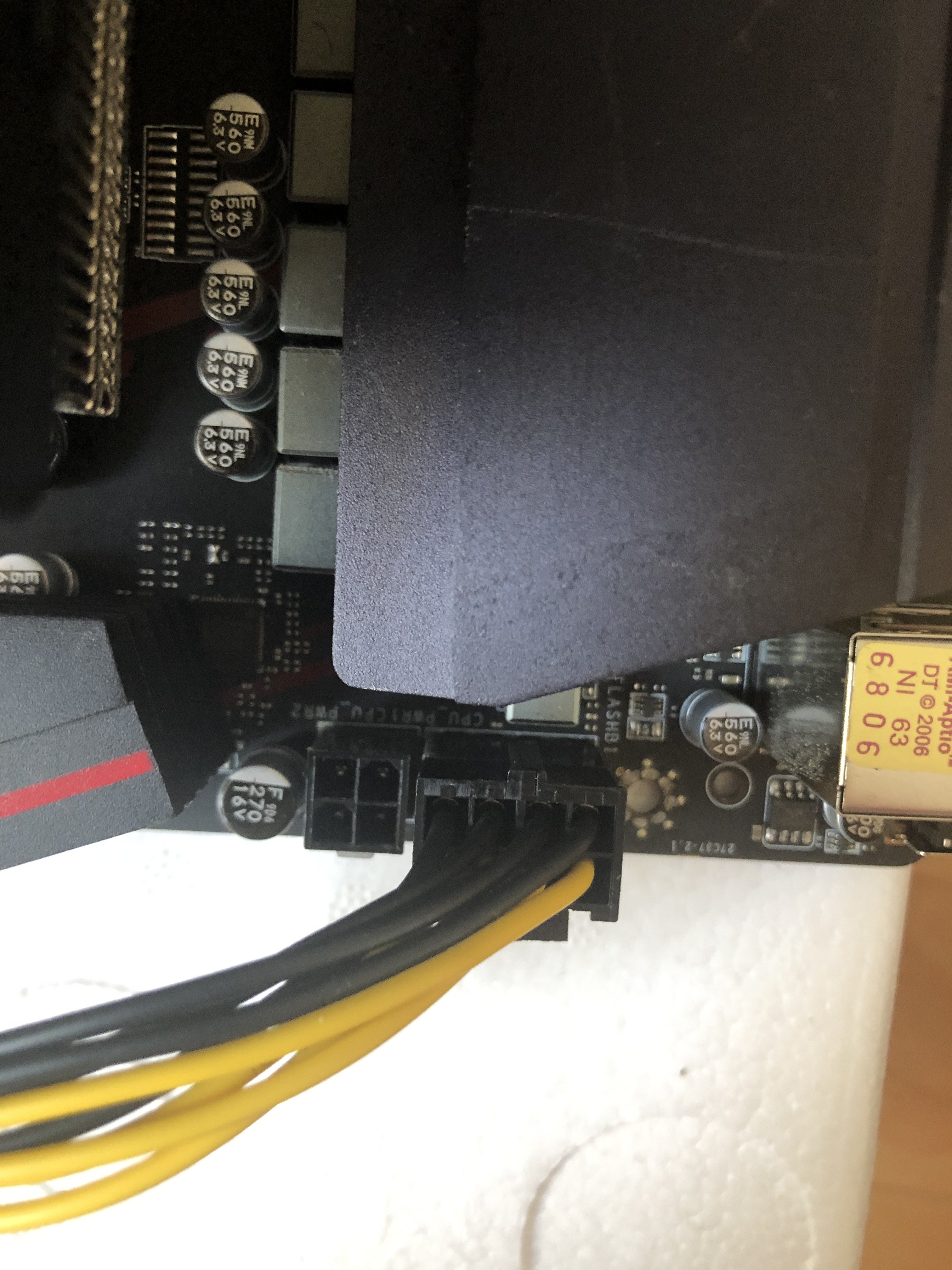

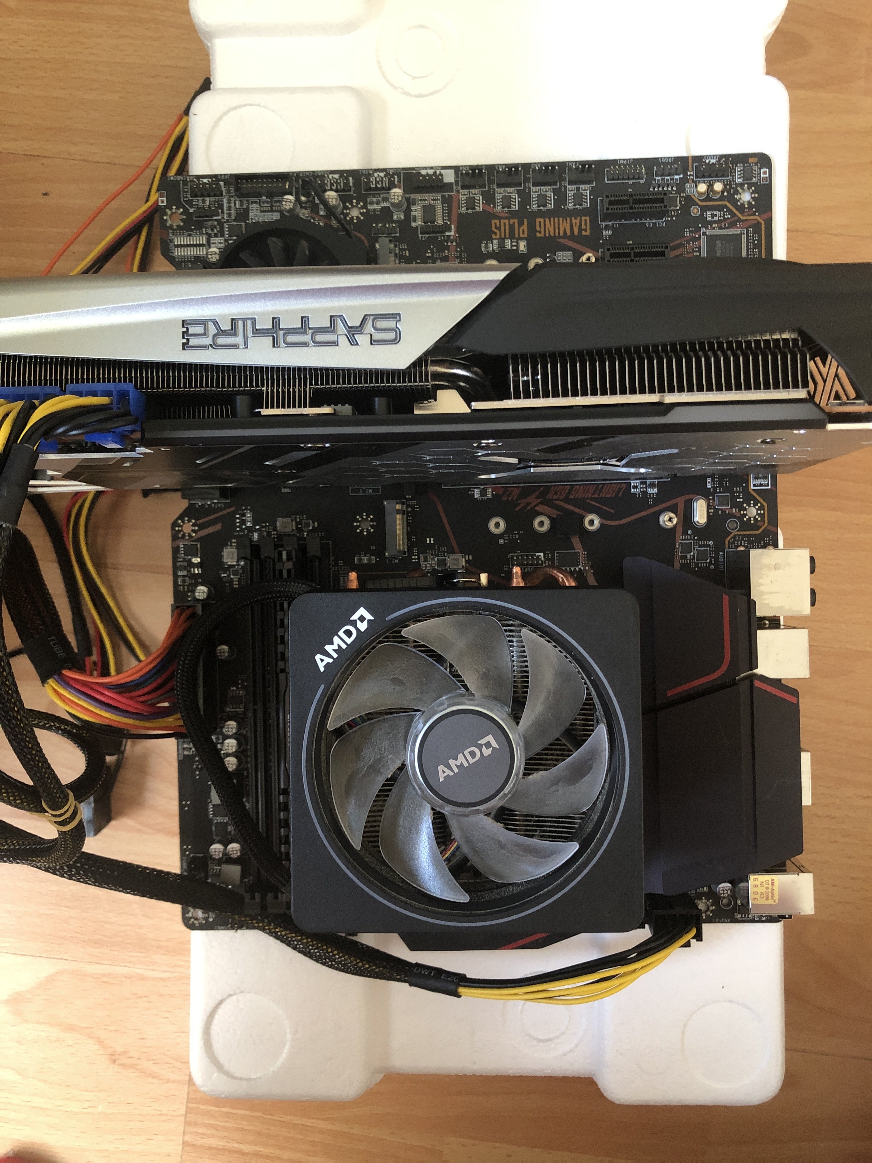

Ich wette auf die Stromversorgung der CPU, die garantiert für den Umbau abgesteckt werden musste. Bilder wären aber viel einfacher, dann müssten wir nicht mehr raten...
Das alles hat vorher alles funktioniert bis ich dann umgebaut hab
