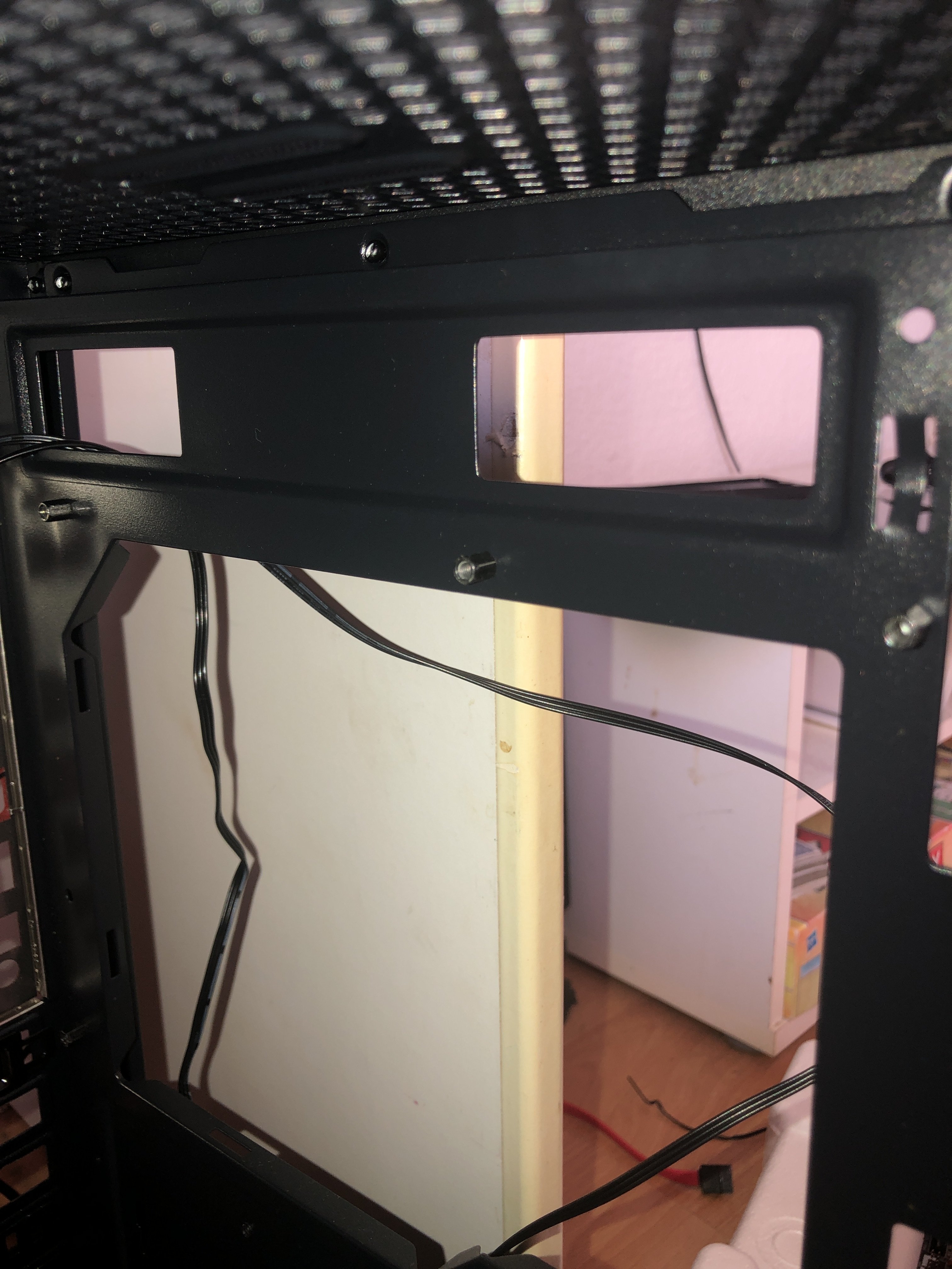

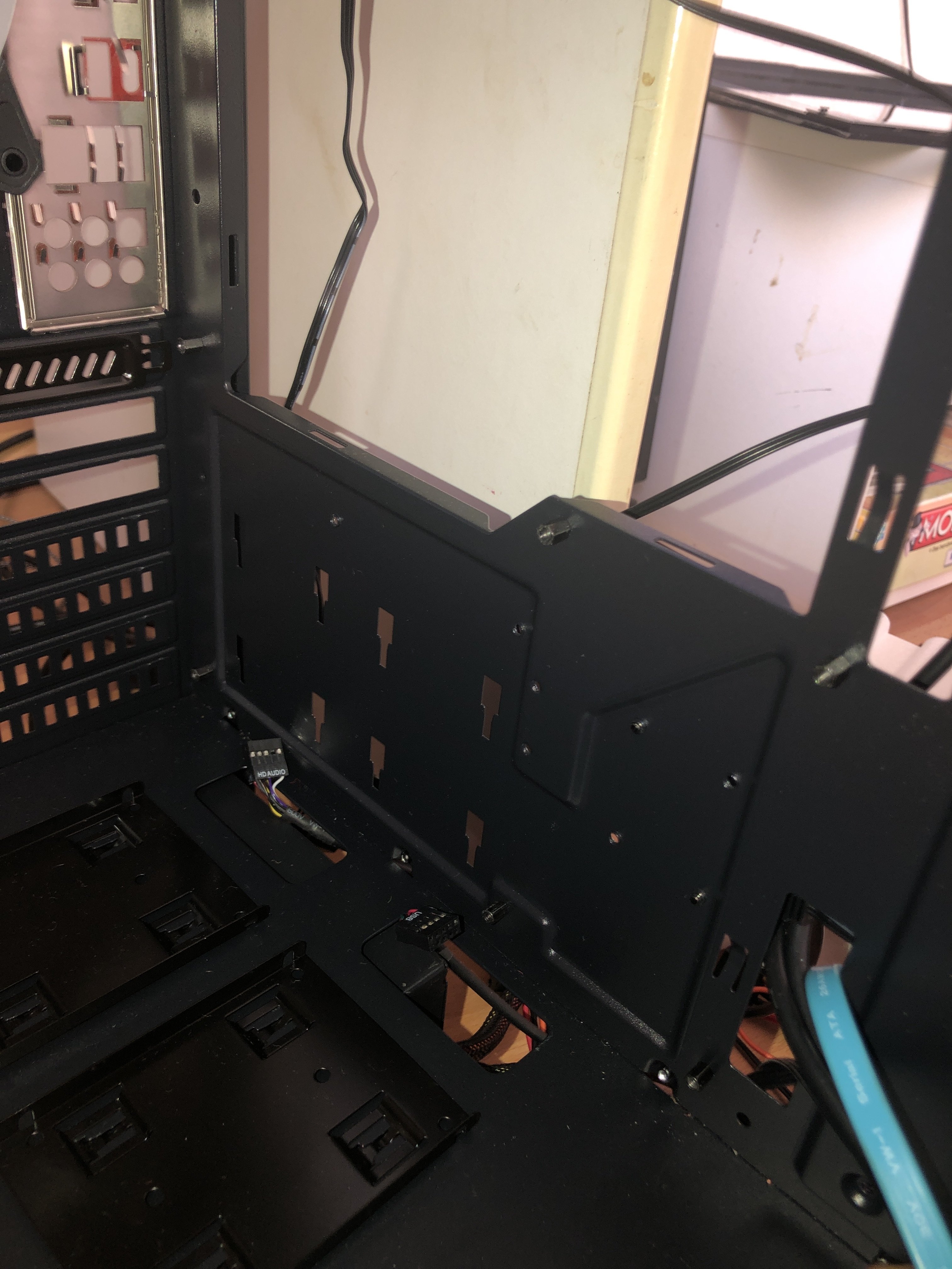

Ich hatte den schon ausgebaut
Abstandhalter

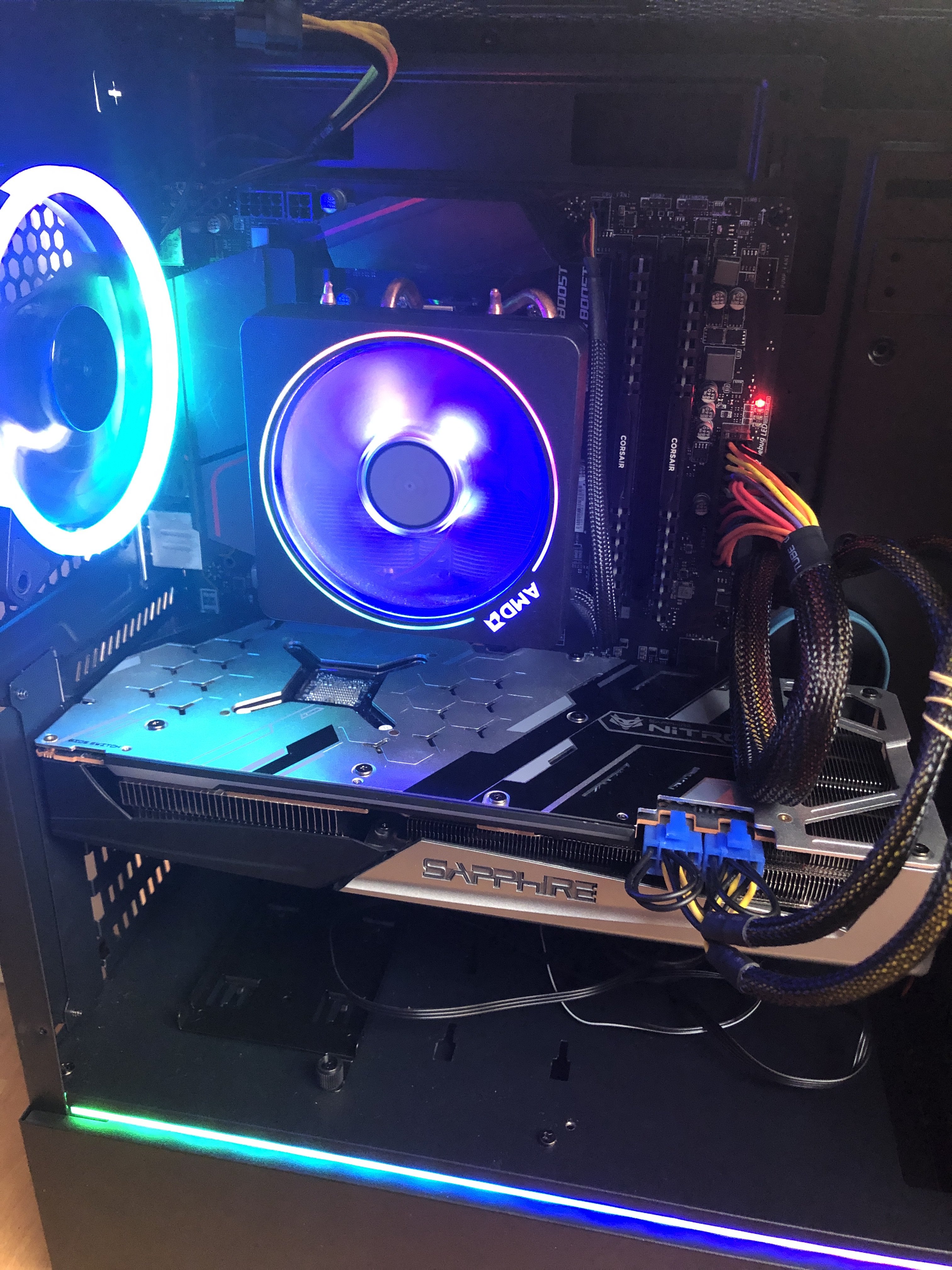

Beim bild steckt der Stromanschluss für cpu nicht drinnen
Im letzten Bild fehlt der Stromanschluss für die CPU (oben links).
Hast du den Mal reingesteckt?
Läuft der PC jetzt außerhalb des Gehäuses?
Der pc lief genauso außerhalb und es ist immer noch das selbe netzteil
Ich hab noch nie so ESD Zeugs benutzt :-) und schon an vielen Rechnern rumgebaut (meist der Eigene). Aber zumindest schaue ich, dass ich am Schutzkontakt der Steckdose ab und zu Erde :-) ob das aber wirklich was verhindert kann ich nicht sagen, zumindest scheinen mir noch keine Teile dadurch kaputt gegangen zu sein.
Also Das ESD zeugs wird wohl auch kein problem sein.
Na der Stecker, der da auf dem Bild da so nutzlos herumhängt, der muss aber schon drauf. selbst wenns ansonsten schon leuchtet.
Da leuchtet ja ne Debug LED, ich schau mal ins Handbuch was die sagen will. ich nehme an die leuchtet so jetzt immer.
Die oberste leuchtet was "CPU - indicates CPU is not detected or fail." nheißt laut Handbuch. aber mit nicht steckendem Stromstecker halte ich das für normal! also wenn der drin steckt geht die LED nicht an? diese Rote da rechts, wo auch am Mainboard Debug dabei steht?
cpu failed oder nicht vorhanden also das problem hab ich schon mal gefunden. Die frage ich wieso?😃 wenn der stecker drin ist geht der rechner für eine halbe sekunde an

Kontrolliere bitte mit Hilfe deines Handbuchs die Abstandshalter und schließe im Notfall Mal keine Stecker zum Frontpanel an.
Den PC kann man trotzdem mit einem Schraubenzieher starten.
Der Stromstecker steckt nicht! auf dem Bild das hab ich doch geschrieben
Und ich würde bei dem starttest jetzt auch mal nur einen Ram Riegel einsetzen/stecken lassen.
Was ich mich da vorhin gefragt hatte, du hast ja anscheinend da schon die Nullmethode angewendet so wie es aussieht, ich hoffe du hast das aber nicht alles im fliegenden wechsel mit dauernd anliegender Spannung gemacht?
Waren die Schrauben auch bei allen Abstandshaltern gesetzt? Also festgeschraubt?
