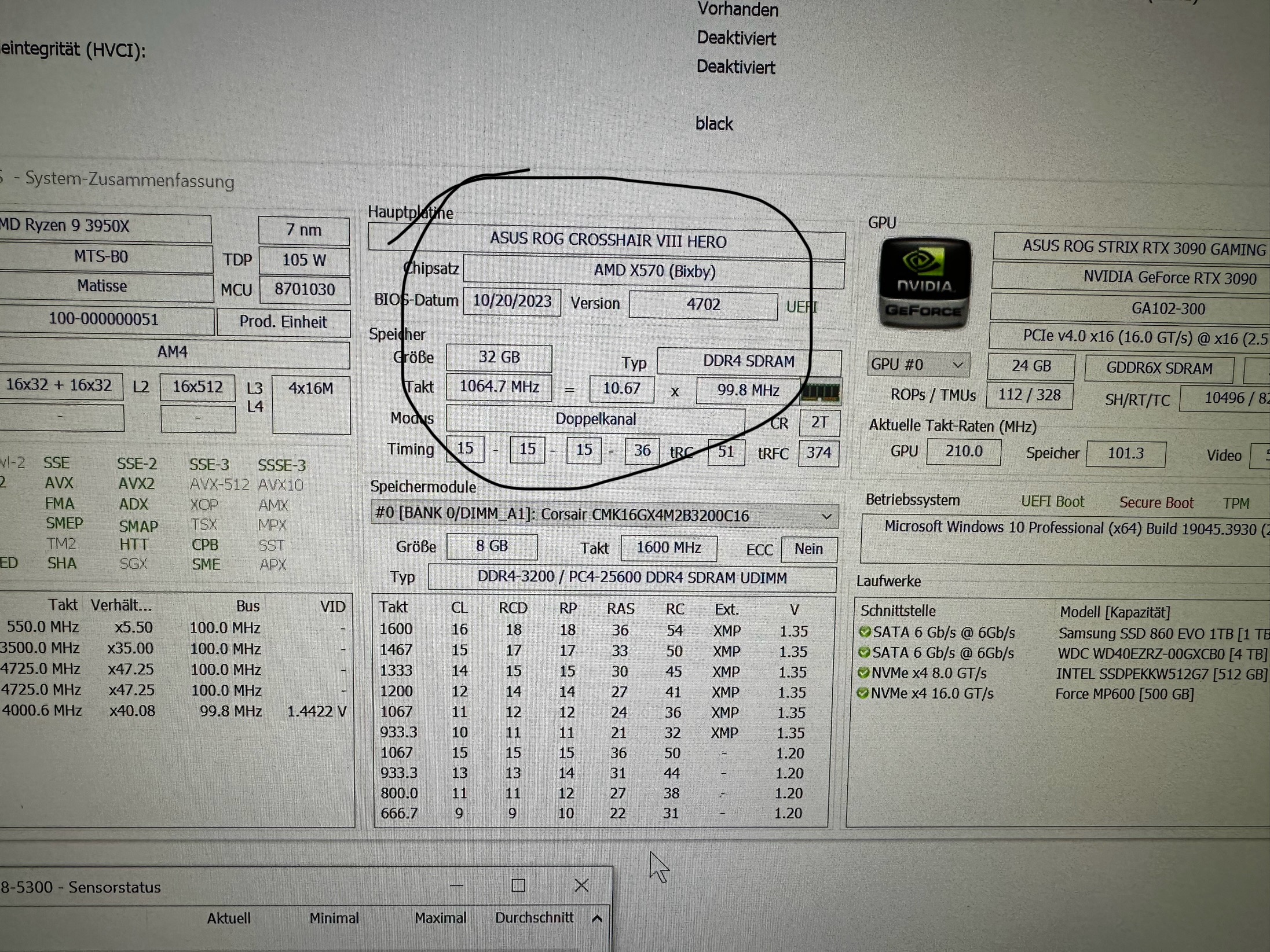

Ich habe die Datei nun heruntergeladen. Dort sind 2 Dateien enthalten. Was genau muss ich machen?

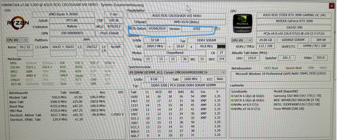

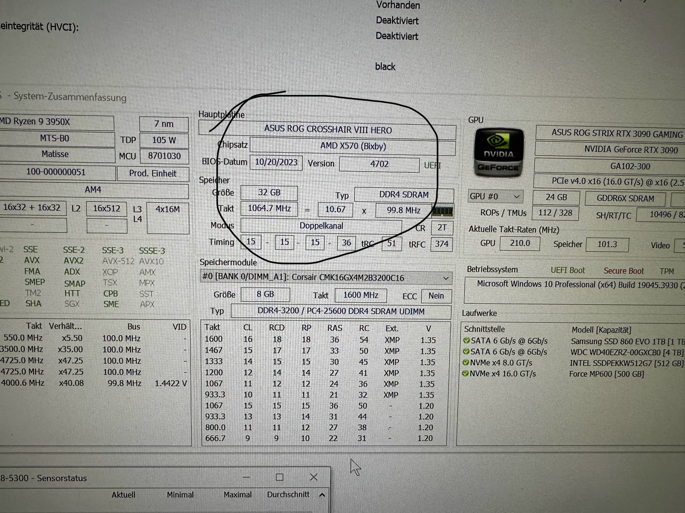

Dein Prozessor 3950x wird auf deinem Mainboard erst mit bios version 0901 unterstützt, du hast version 0702 und die ist älter. Daher hat wuselsurfer recht, du musst definitiv mal dein BIOS updaten. Nehm einfach die neueste Version: ROG CROSSHAIR VIII HERO BIOS 4702 20.83 MB 2023/11/01
Reaktionen: LucaL
Ja ich habe das heruntergeladen aber das steht was von umbenennen und USB Port. Wie genau funktioniert das? Ich entschuldige mich, da es wahrscheinlich recht einfach ist.
LucaL schrieb:
Ja ich habe das heruntergeladen aber das steht was von umbenennen und USB Port. Wie genau funktioniert das? Ich entschuldige mich, da es wahrscheinlich recht einfach ist, ich aber wie ihr sehen könnt noch nicht einmal gemacht habe
Hier zum nachlesen : https://www.asus.com/de/support/faq/1012815/
Hier als Video :
Ich würde es wie im Video machen mit dem Button hinten am Mainboard, weil dein prozessor mit der BIOS version nicht unterstützt wird. Das mit der Flashbacktaste steht eigentlich auch im Hanbuch vom Mainboard.
Reaktionen: LucaL
auf jeden Fall sollte das aktuellste Bios überspielt werden, da ist eine riesieg Liste an Verbesserungen die seit deiner Version hinzugekommen sind

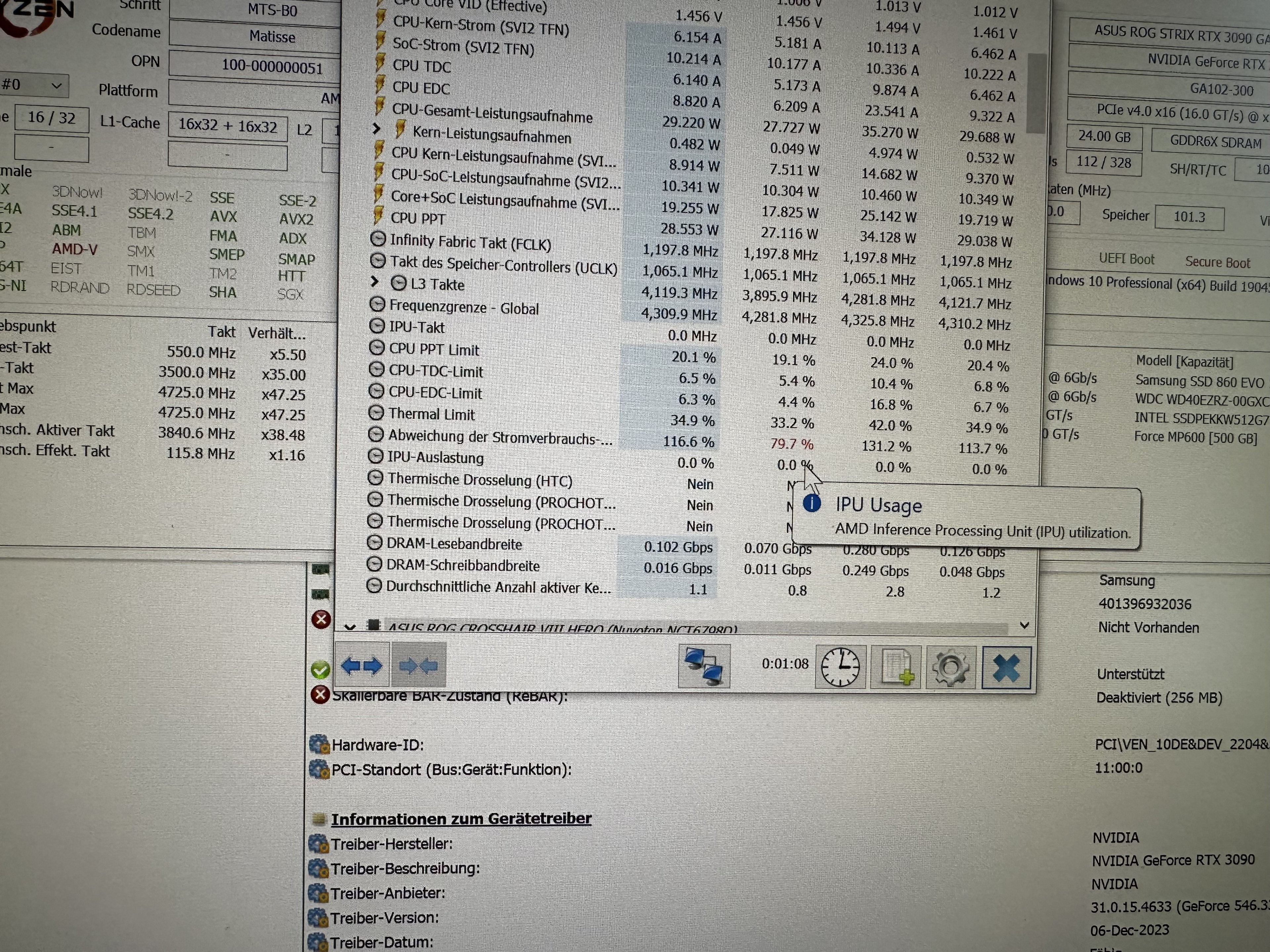

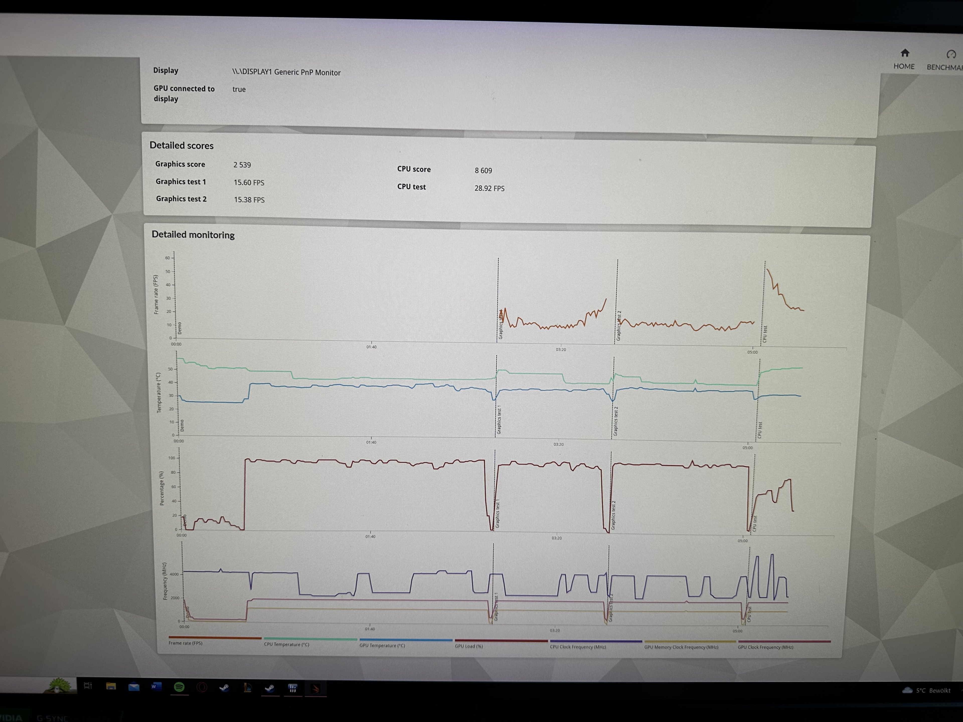

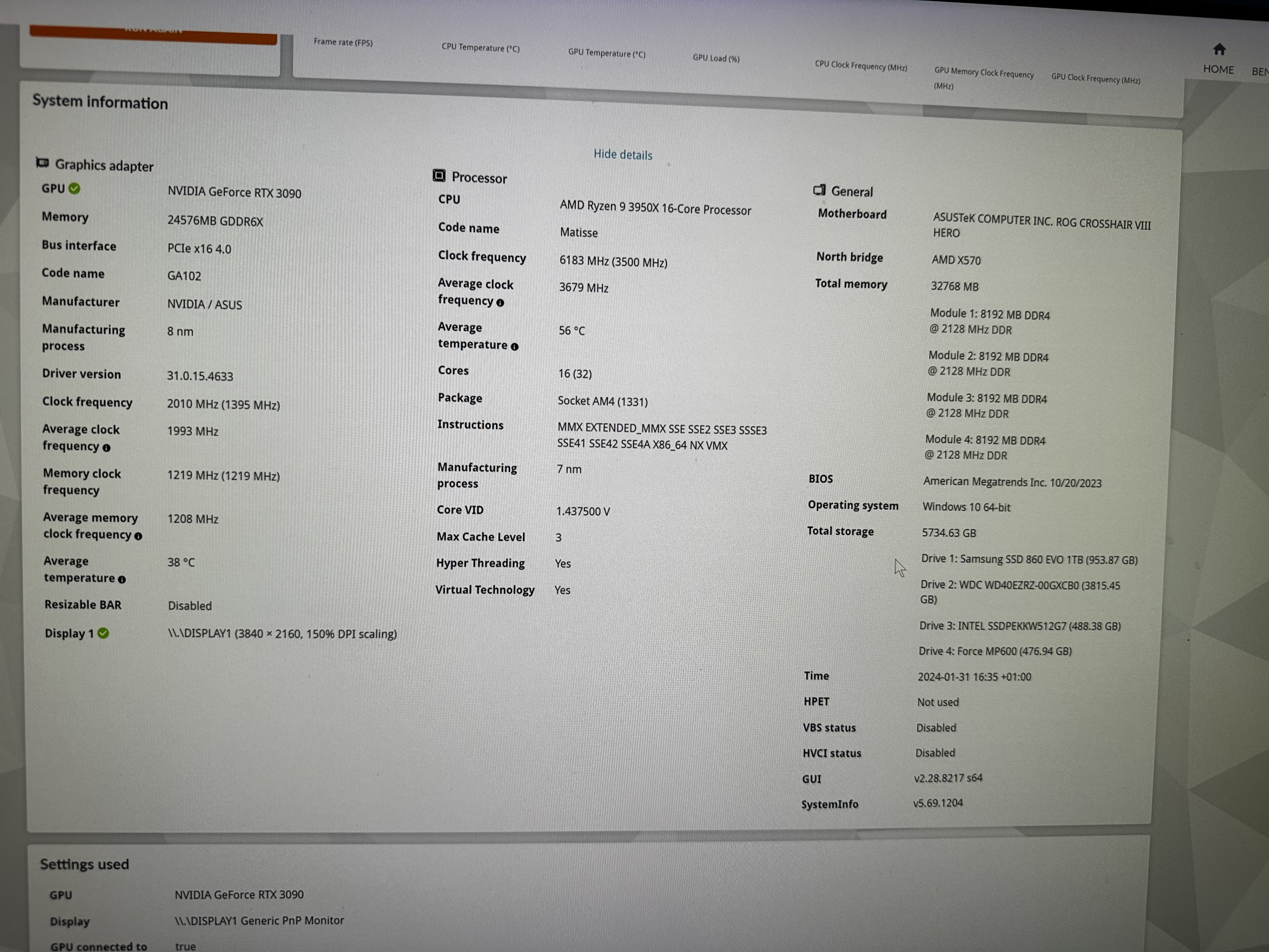

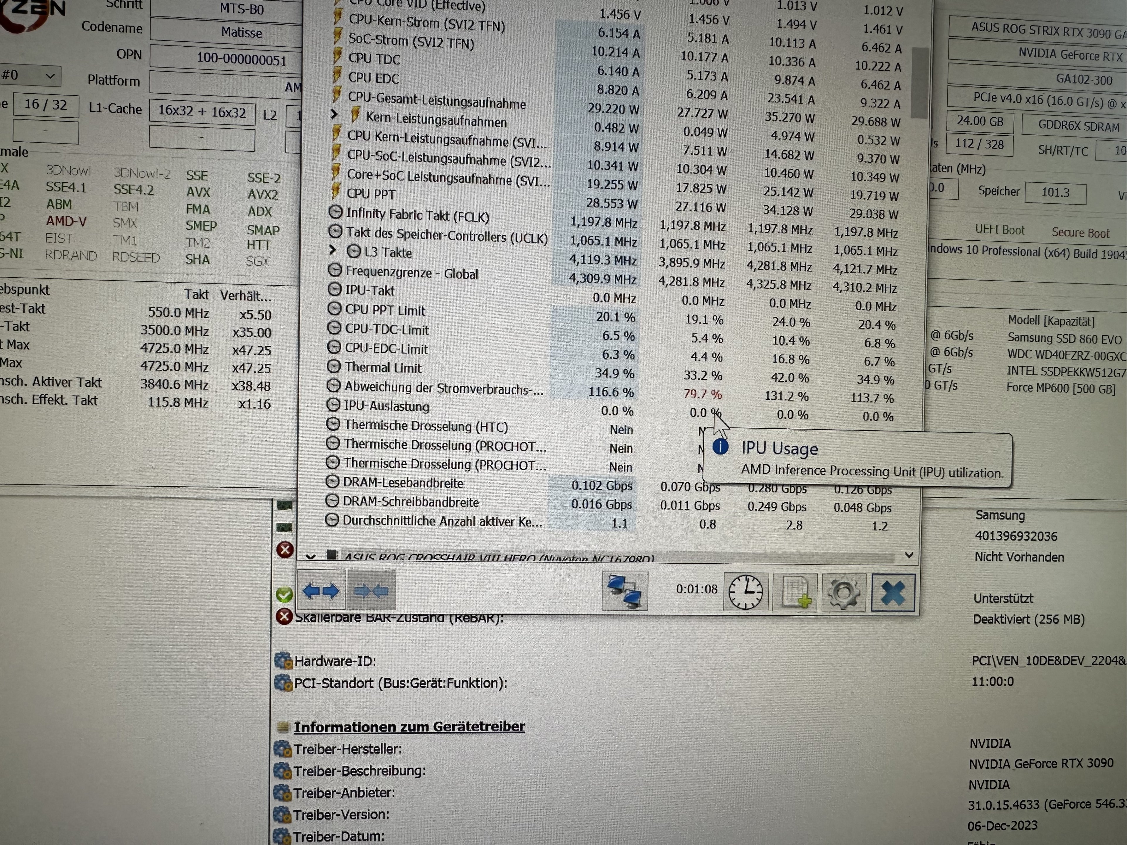

Mir ist diese eine rote Zahl aufgefallen. Ist das schlecht oder egal?
Auch hat das Update leider nicht das Problem behandelt. Habe einen Black Screen nach dem starten. Kann man mit den Programmen irgendwie es etwas eingrenzen? Das heißt zum Beispiel sagen, dass das Netzteil nicht zu schwach ist?
wuselsurfer schrieb:
Kann ich irgendwo nachschauen, ob das auch funktioniert hat mit der Installation?

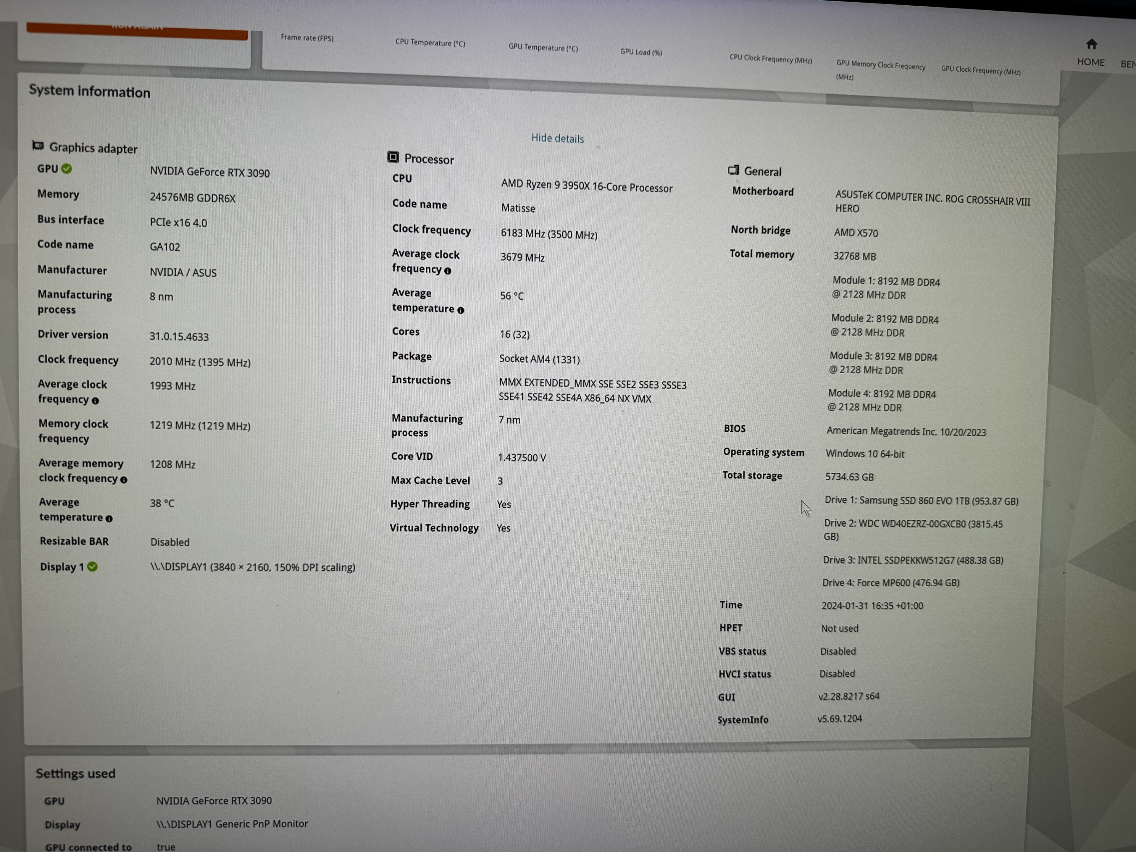

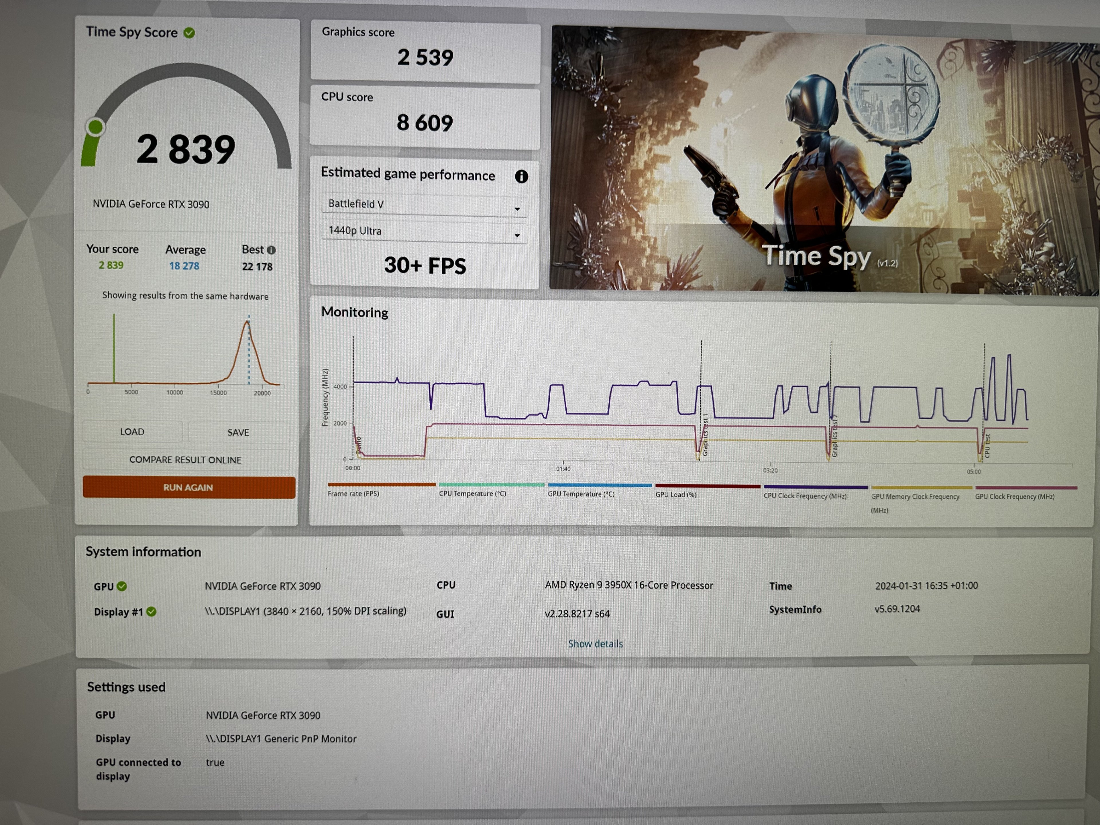

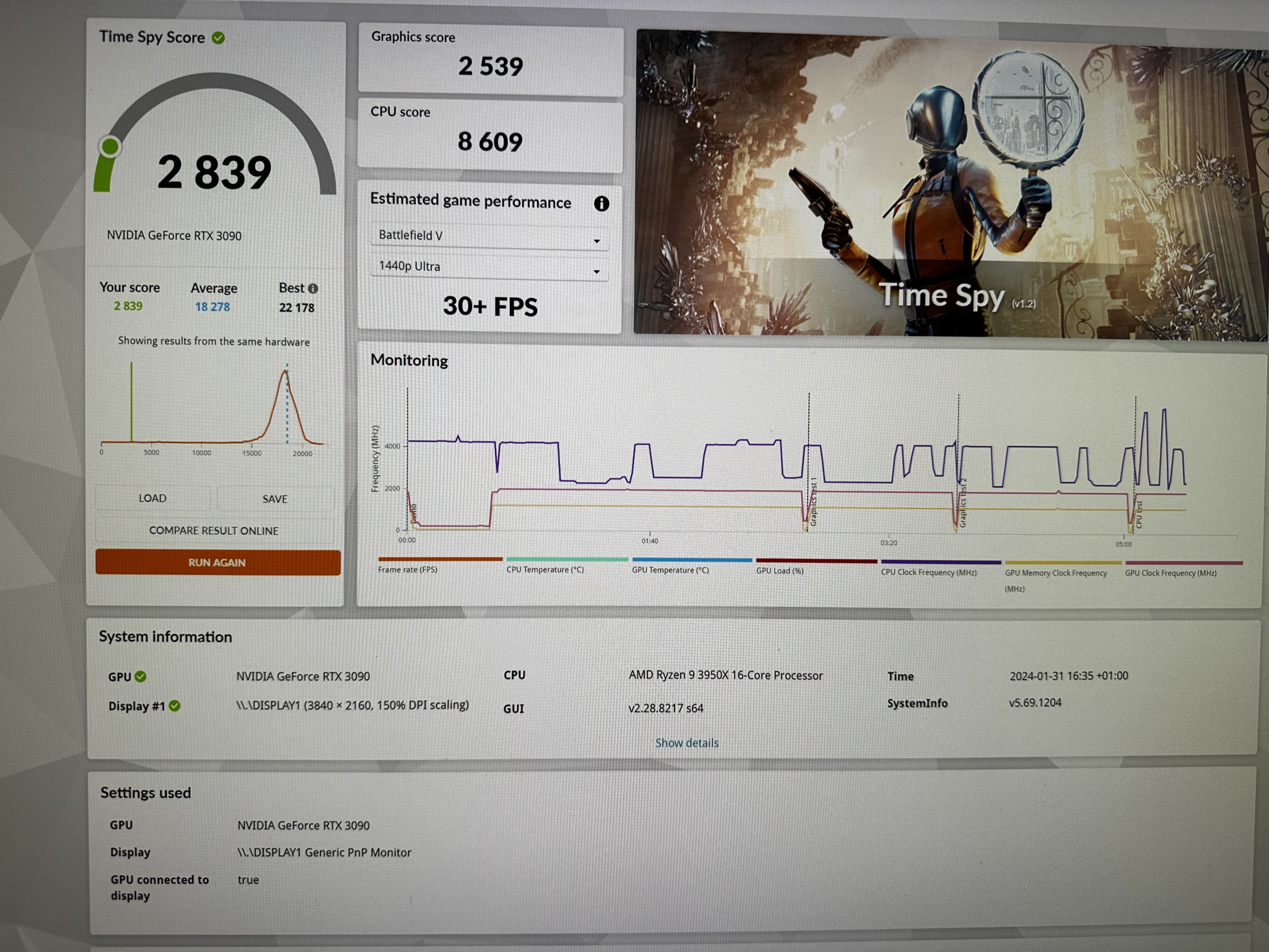

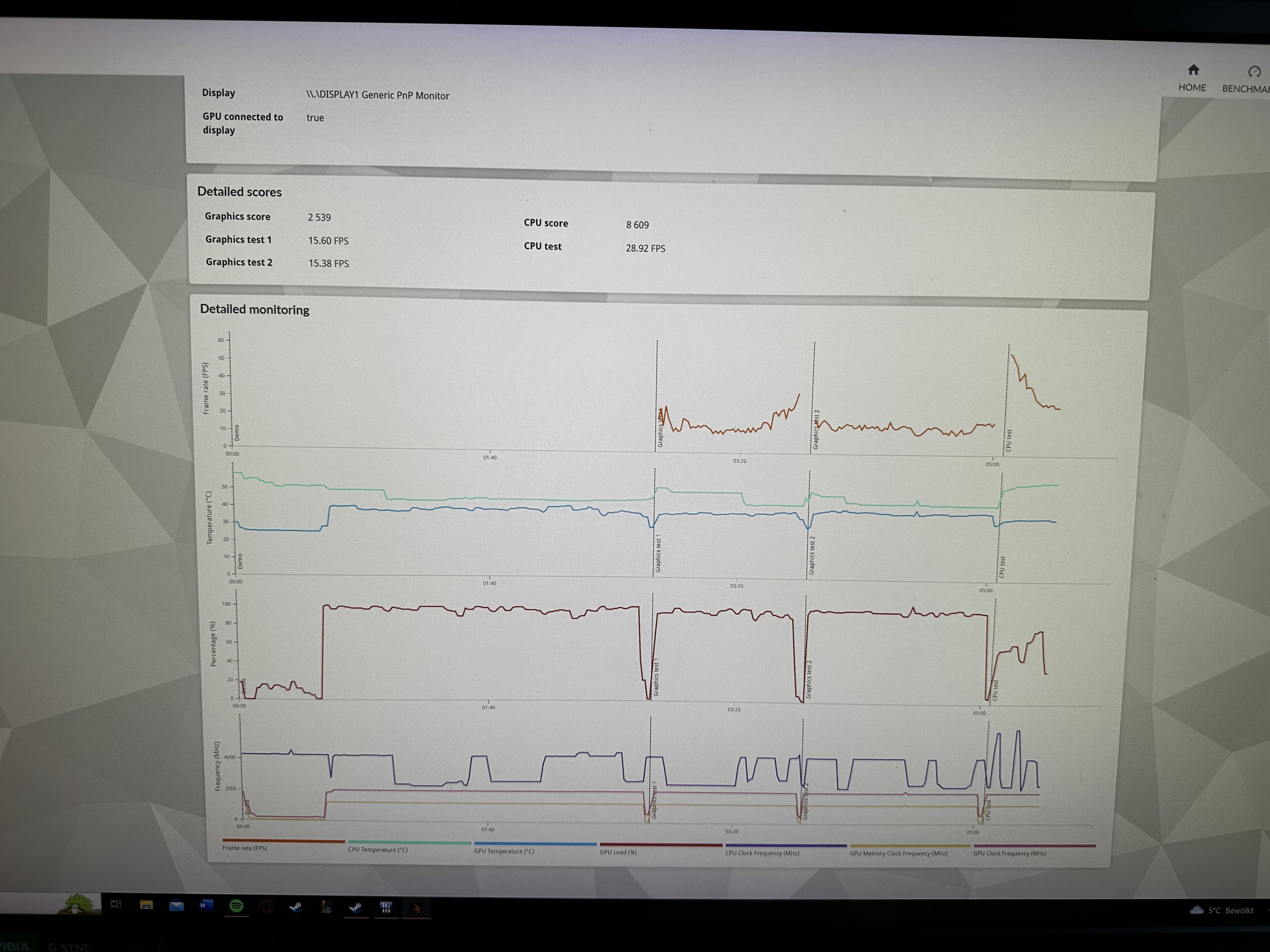

Habe nun das Time Spy Benchmark von 3Dmark verwendet und Kerl war das Laggy °_°
Kresserich schrieb:
Einfach mal hier auf CB die genannten Benchmark Programme runter laden (Cinebench für CPU, 3D Mark für GPU) und dann mal laufen lassen, während HW Info offen ist und dann schaust du mal ob irgendwo eine Temperatur abhaut.
Sonst vielleicht mal den Anpressdruck des CPU Kühlers prüfen und wie gesagt das ganze mal ohne Riserkabel ausprobieren, und natürlich mal das default Bios laden, damit nichts übertaktet ist
Kann man an den Benchmarks irgendwas erkennen?
siCk66 schrieb:
Da steht deine Bios Version die aktuell drauf ist.
Hat funktioniert!
Aber es ist ohne Crash durchgelaufen, was vorher nicht möglich war, richtig?
Reaktionen: LucaL

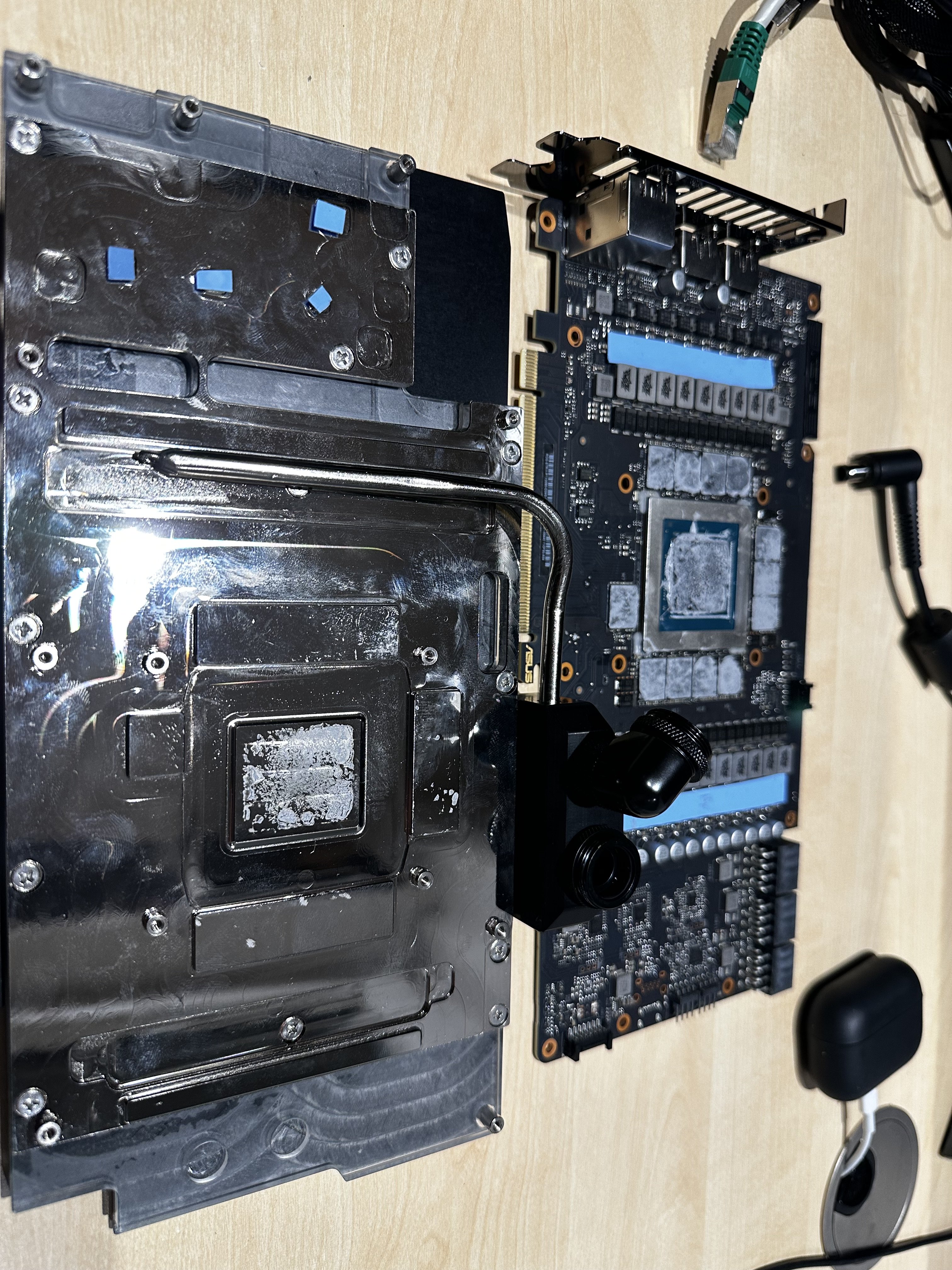

Das BIOS Update hat vermutlich nichts verbessert was die Leistung angeht.
Gemessen an den Scores ist die Grafikkarte das Problem. Die CPU ist im Rahmen.

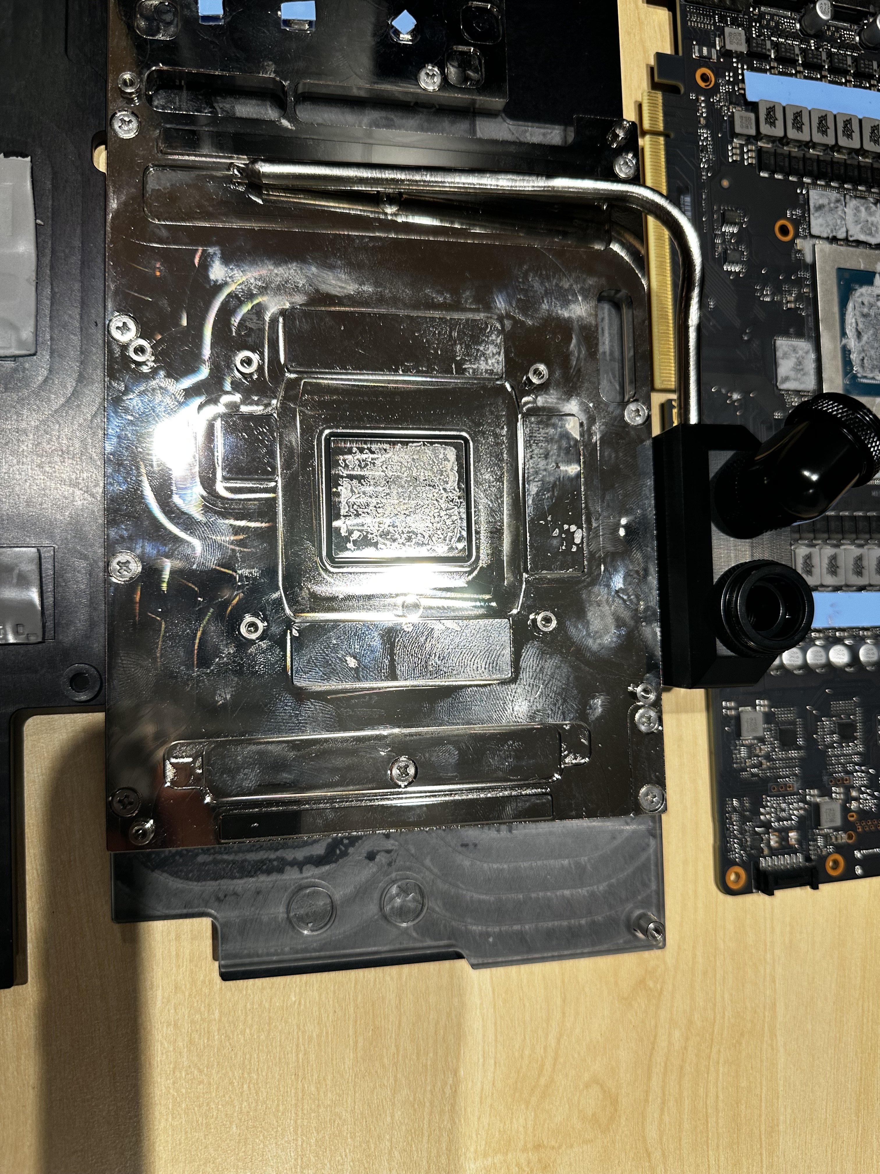

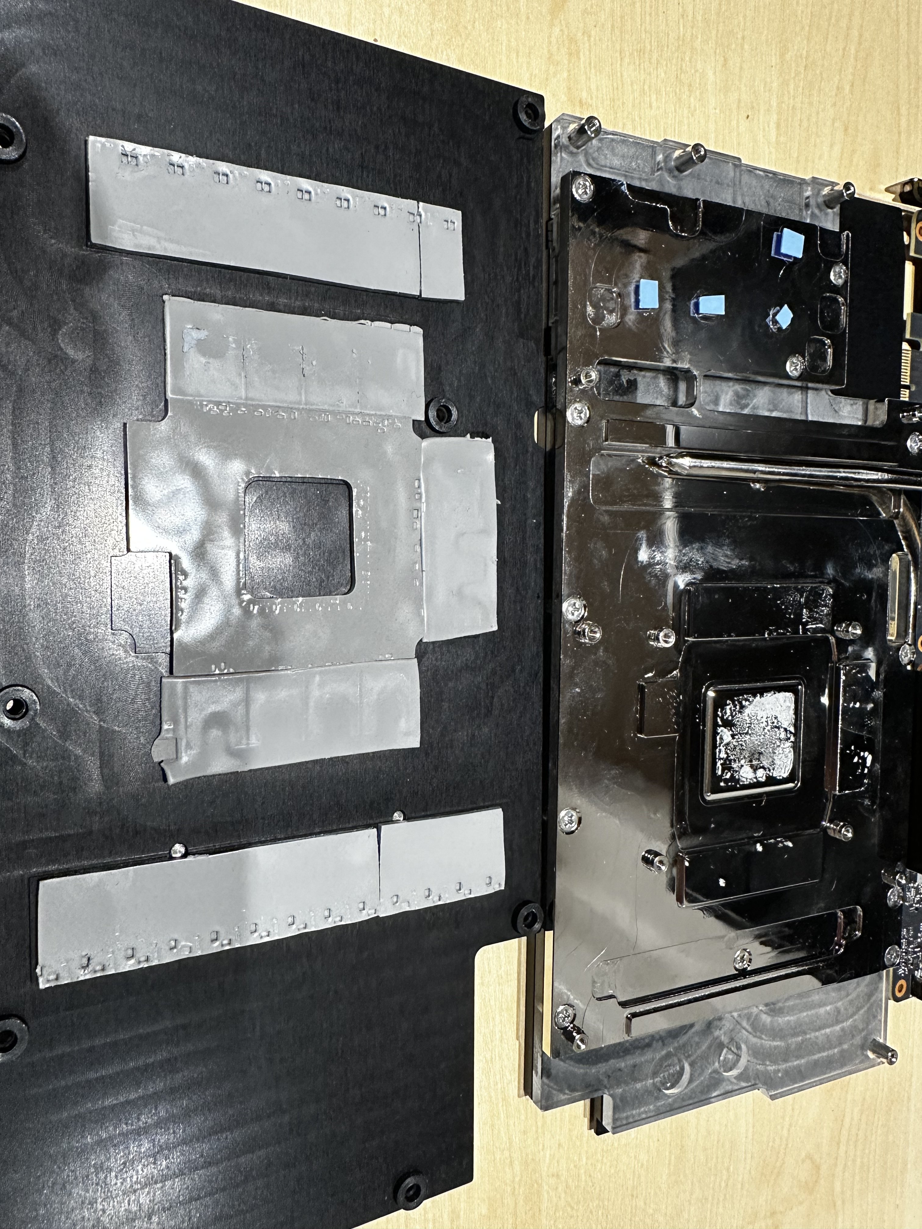

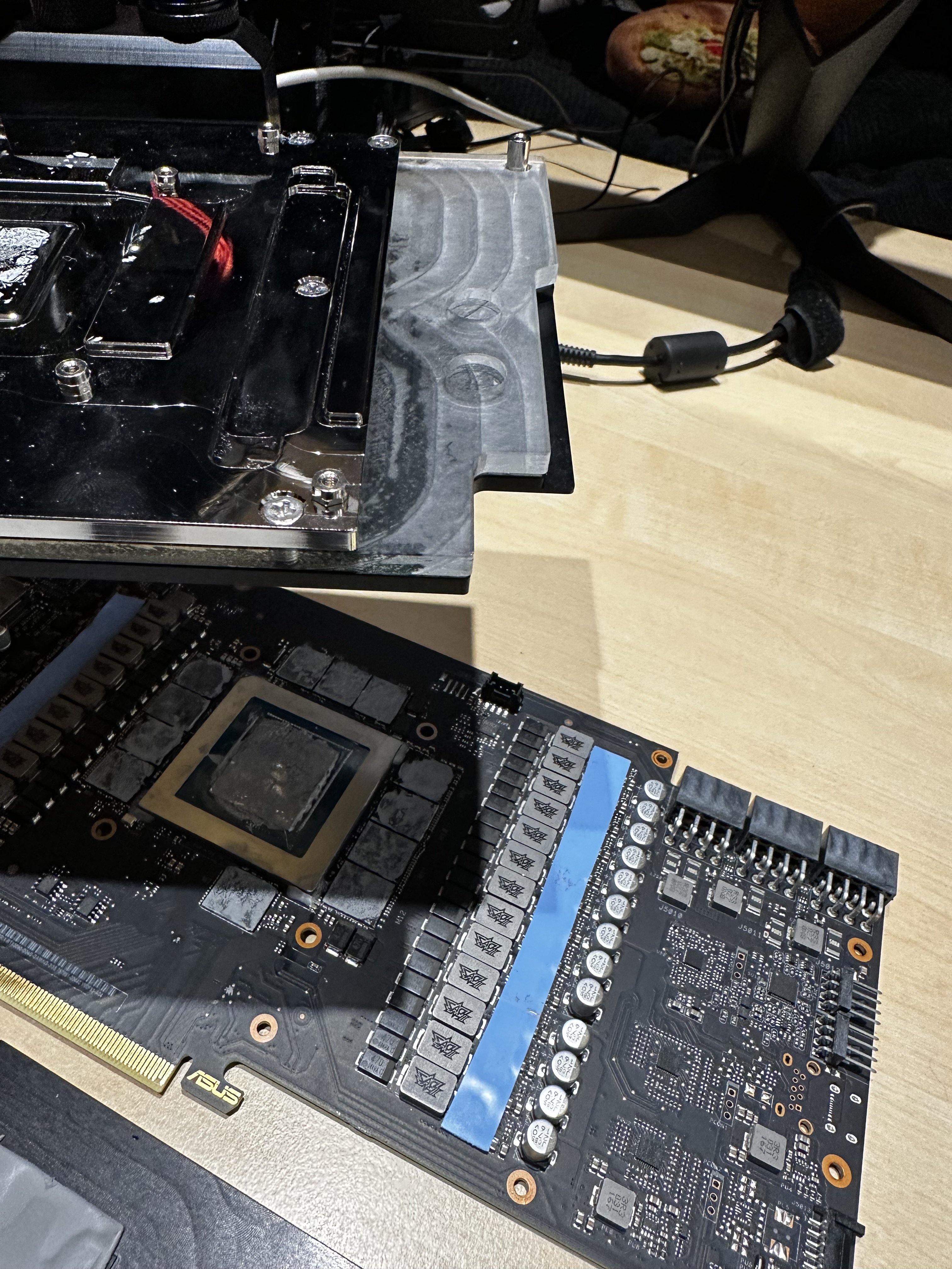

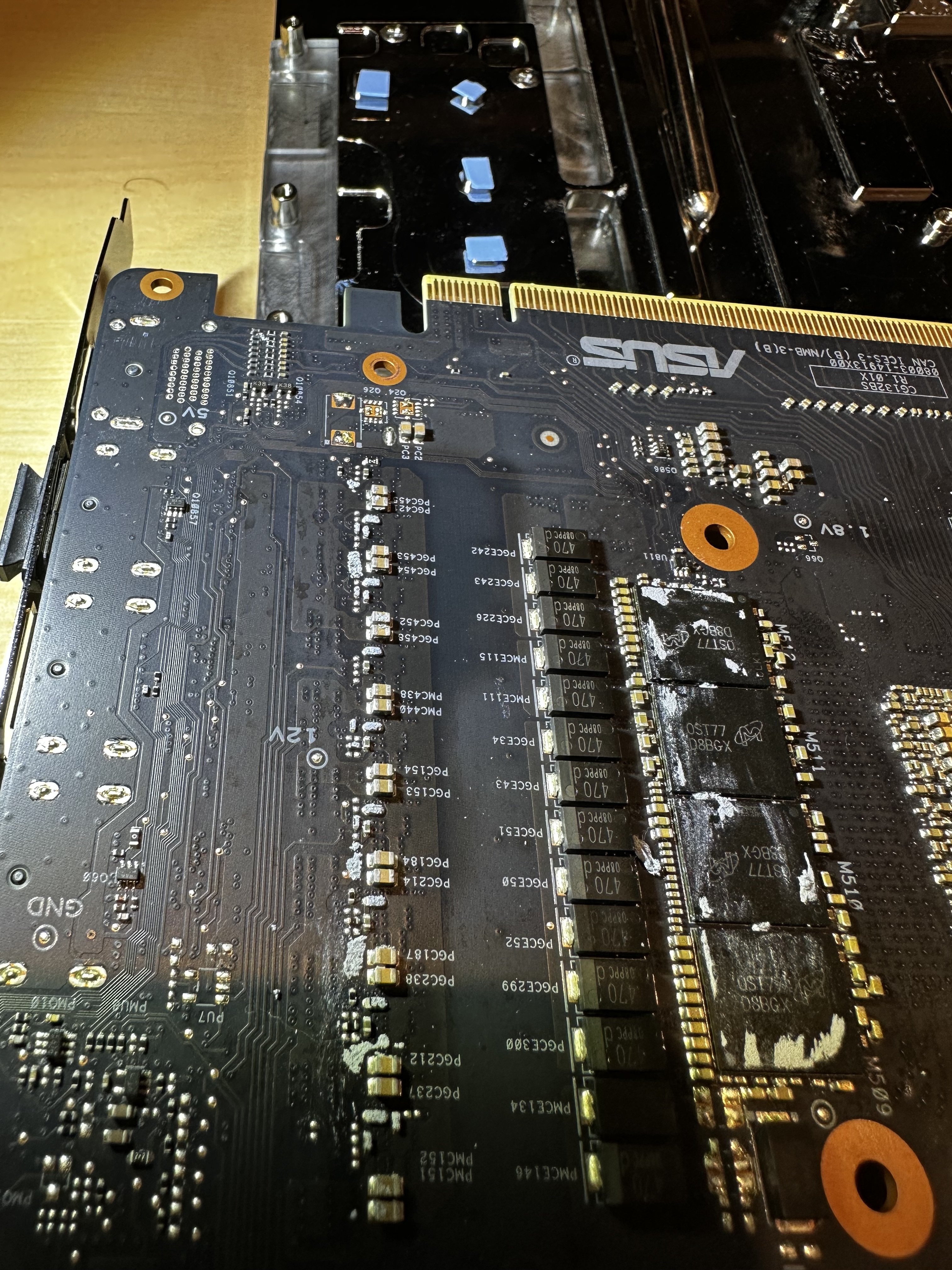

Möglicherweise wird ihr durch den Wasserschaden ein zu niedriges Powerlimit aufgezwungen, ähnlich wie bei einem Shuntmod, nur eben andersrum.

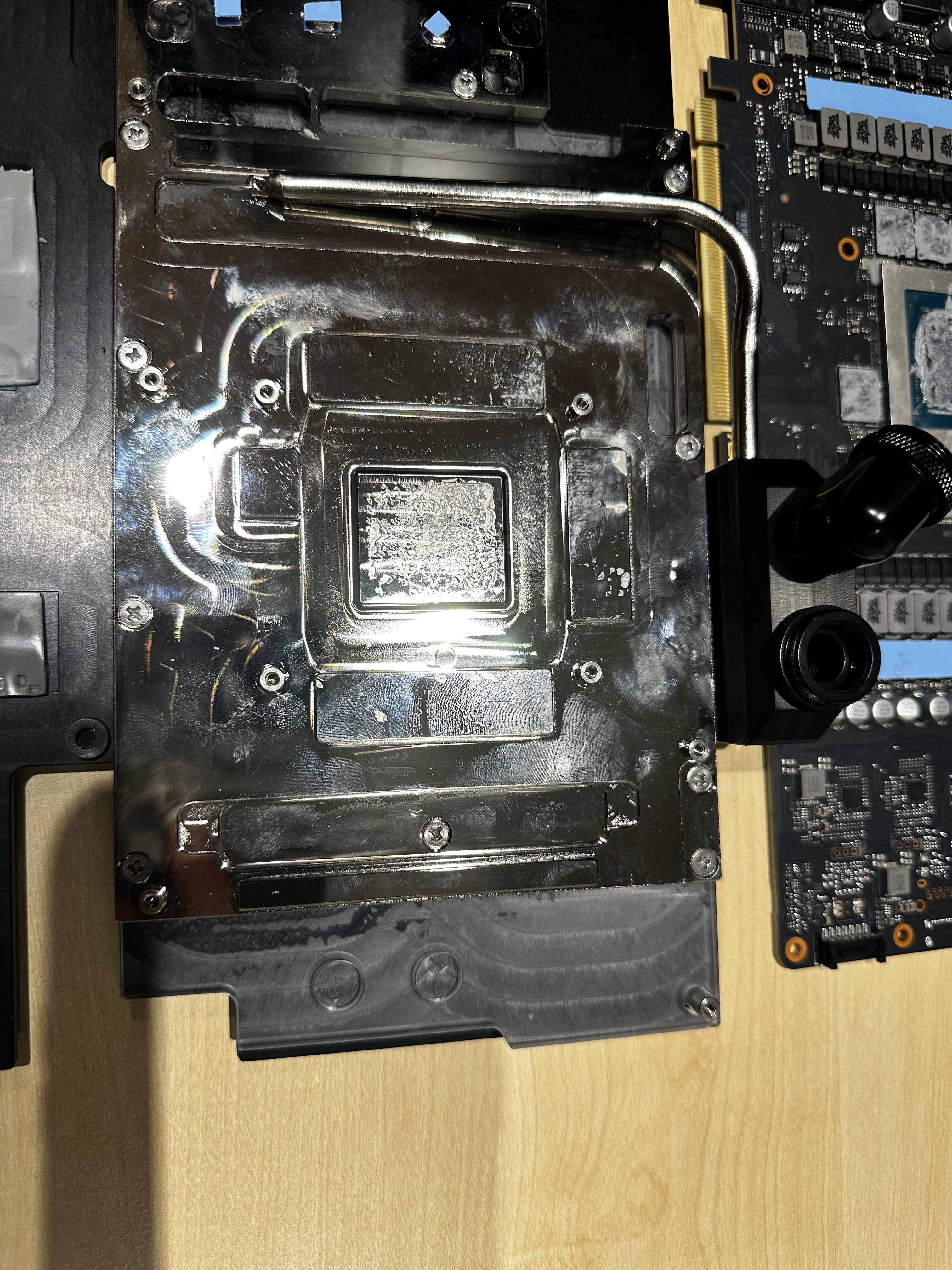

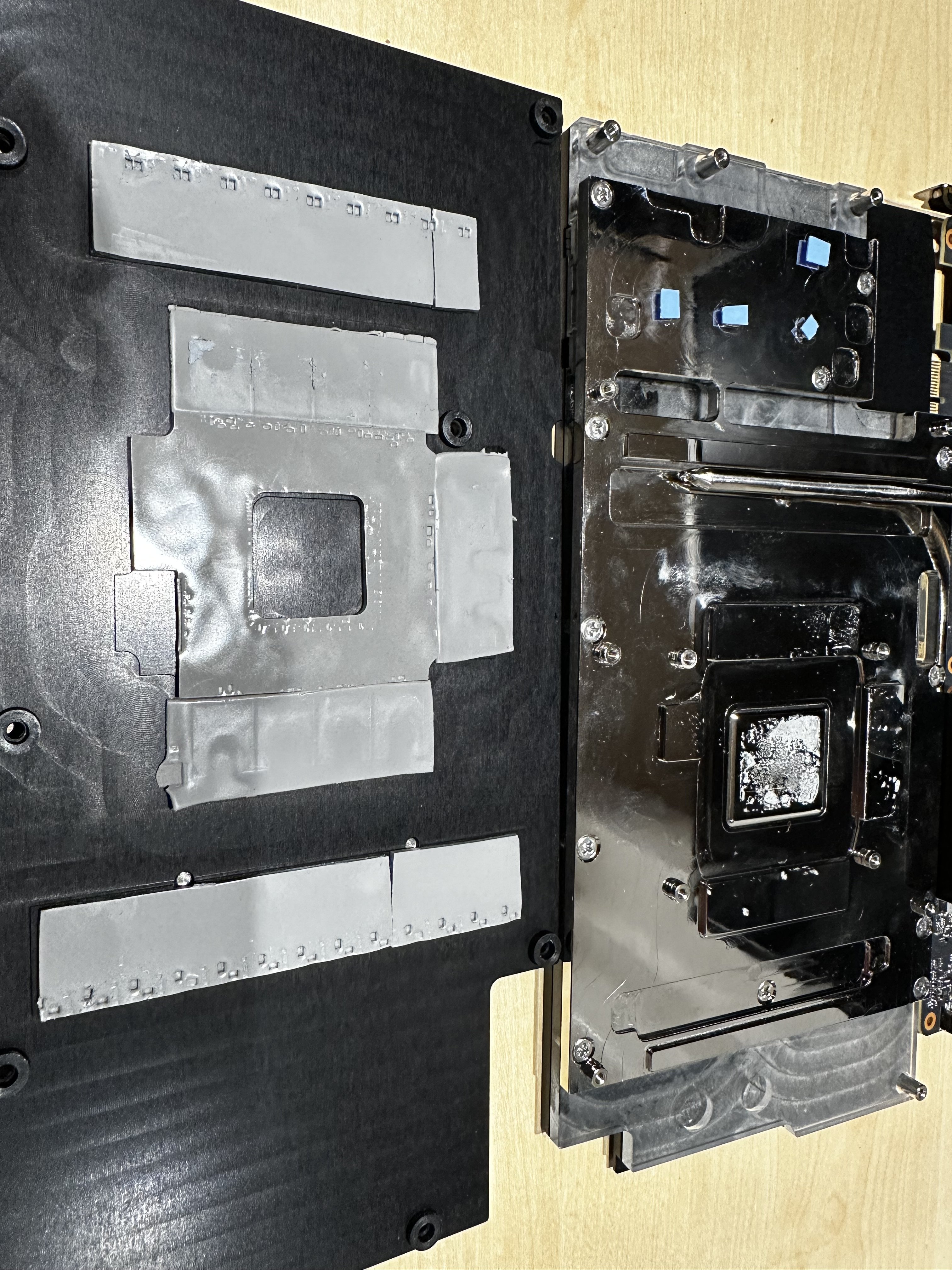

Alternativ ist der Kühler der falsche oder falsch montiert und irgendwas läuft heiß weis nicht direkt ausgelesen werden kann, z.B. die VRMs.
Ums demontieren und ggf. Testen mit Ersatzhardware wirst du wohl nicht drum rum kommen.

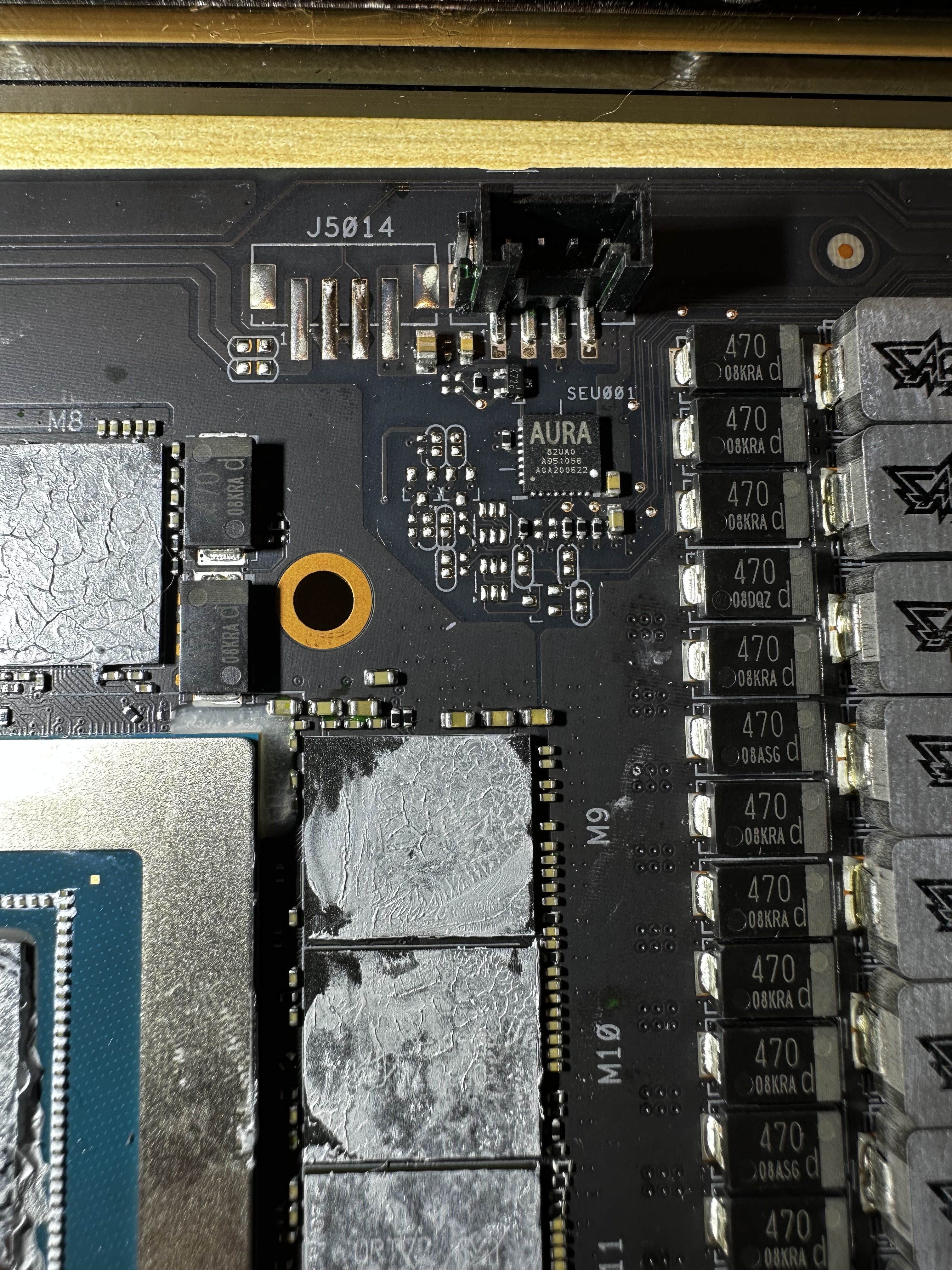

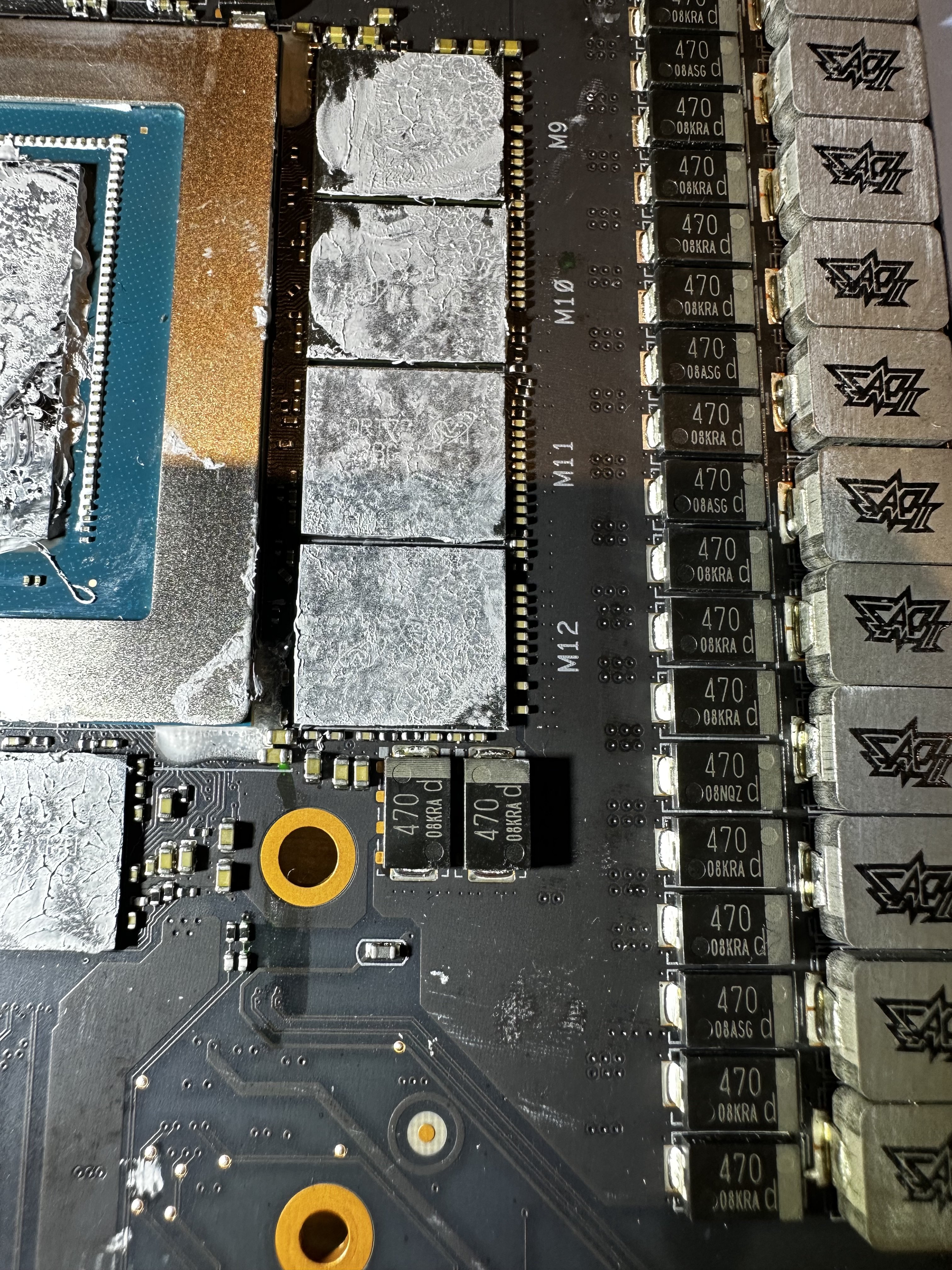

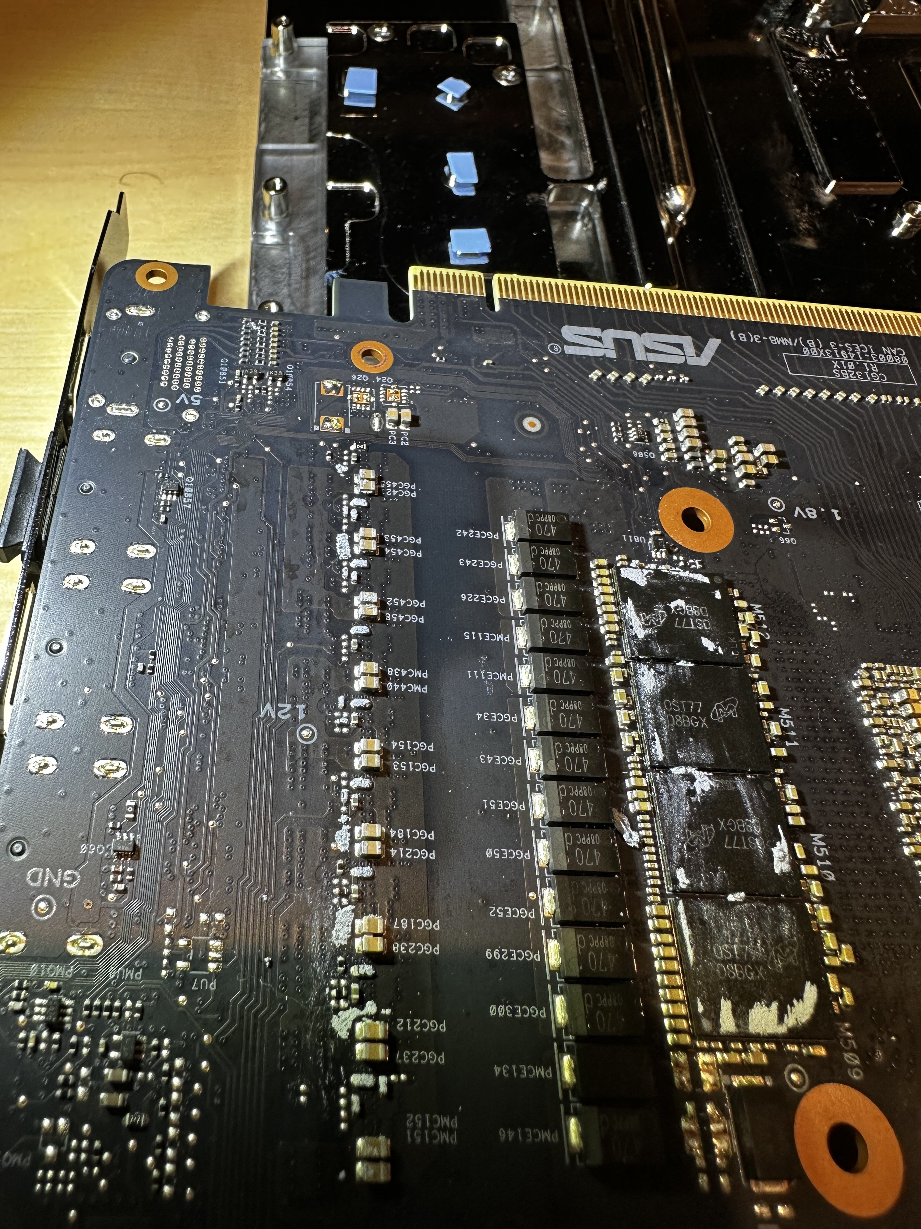

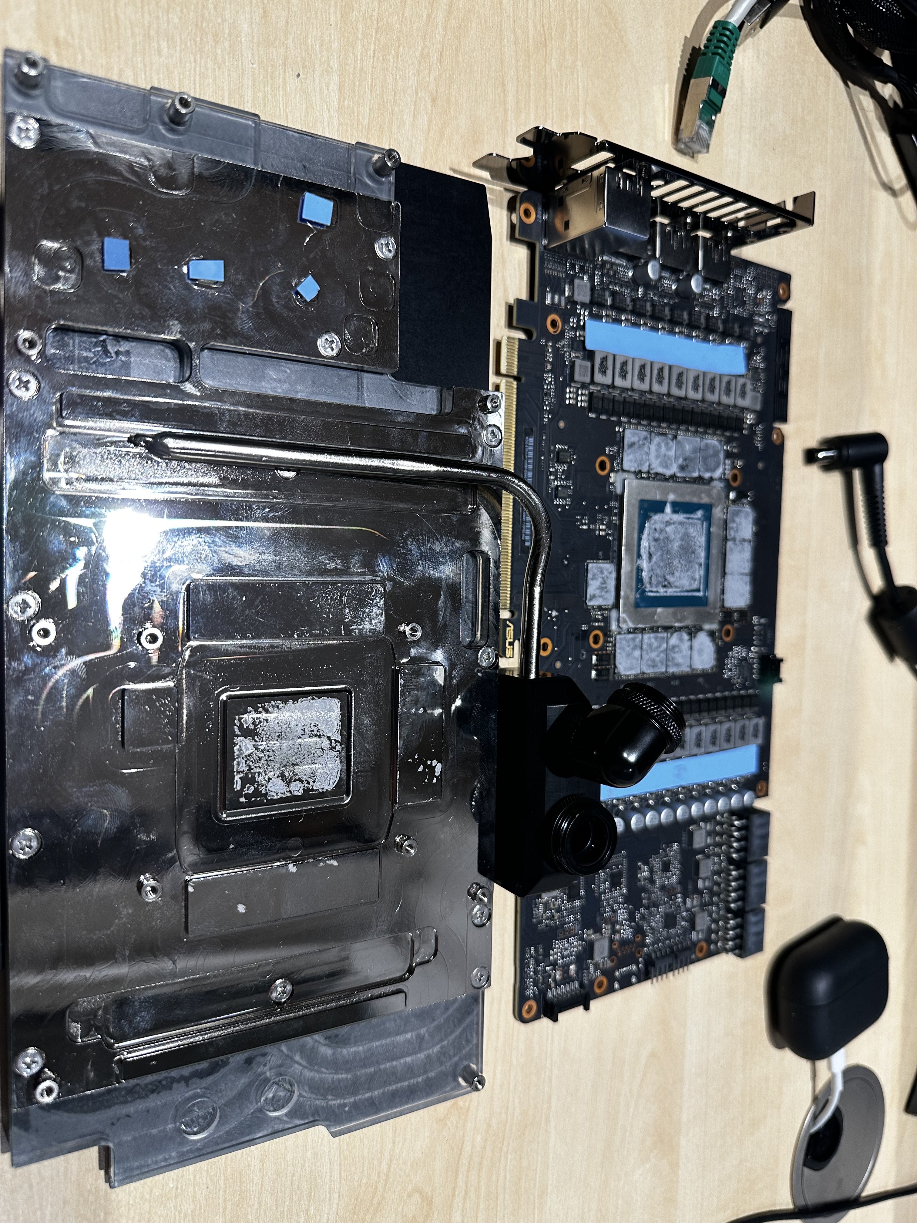

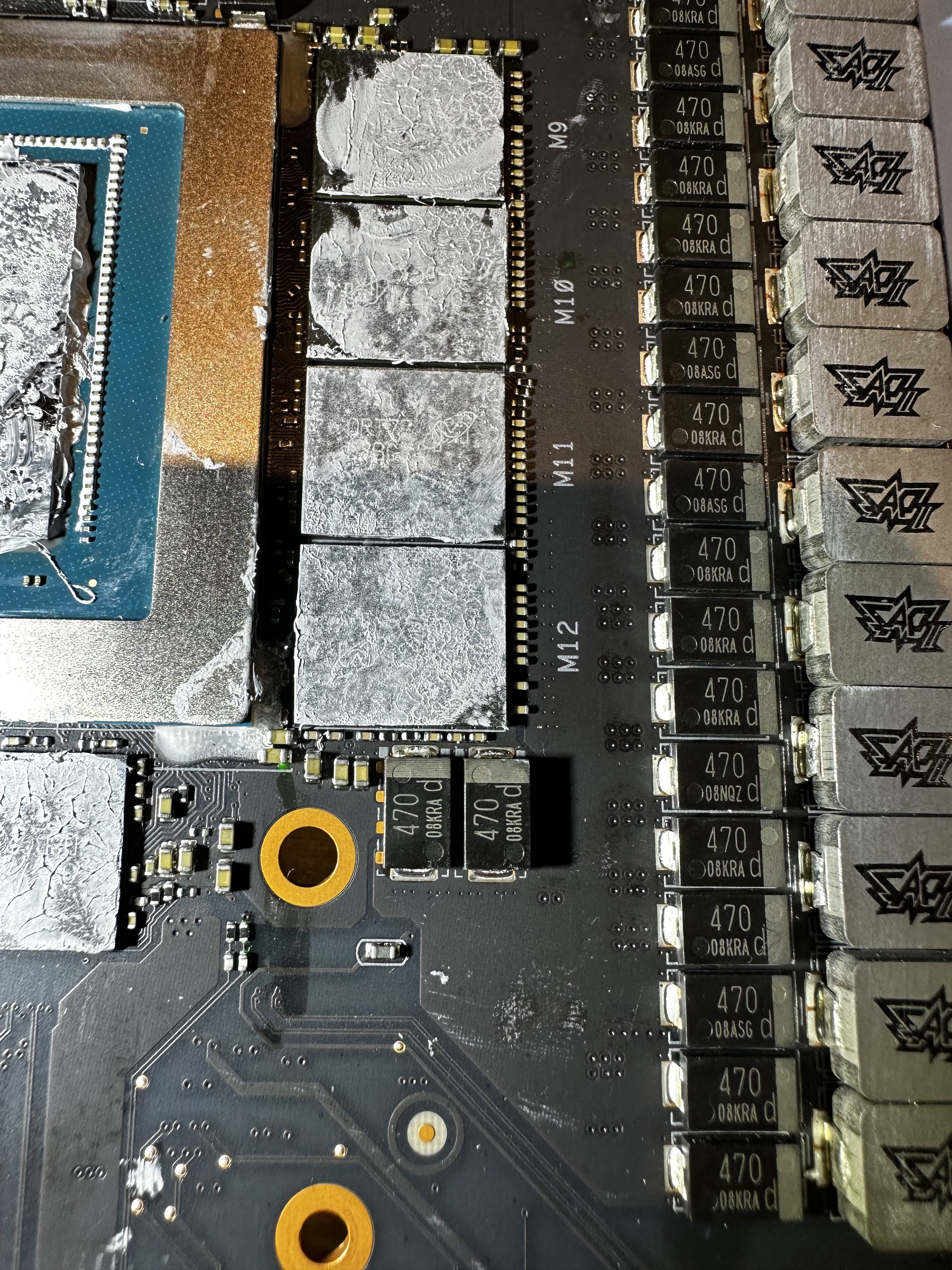

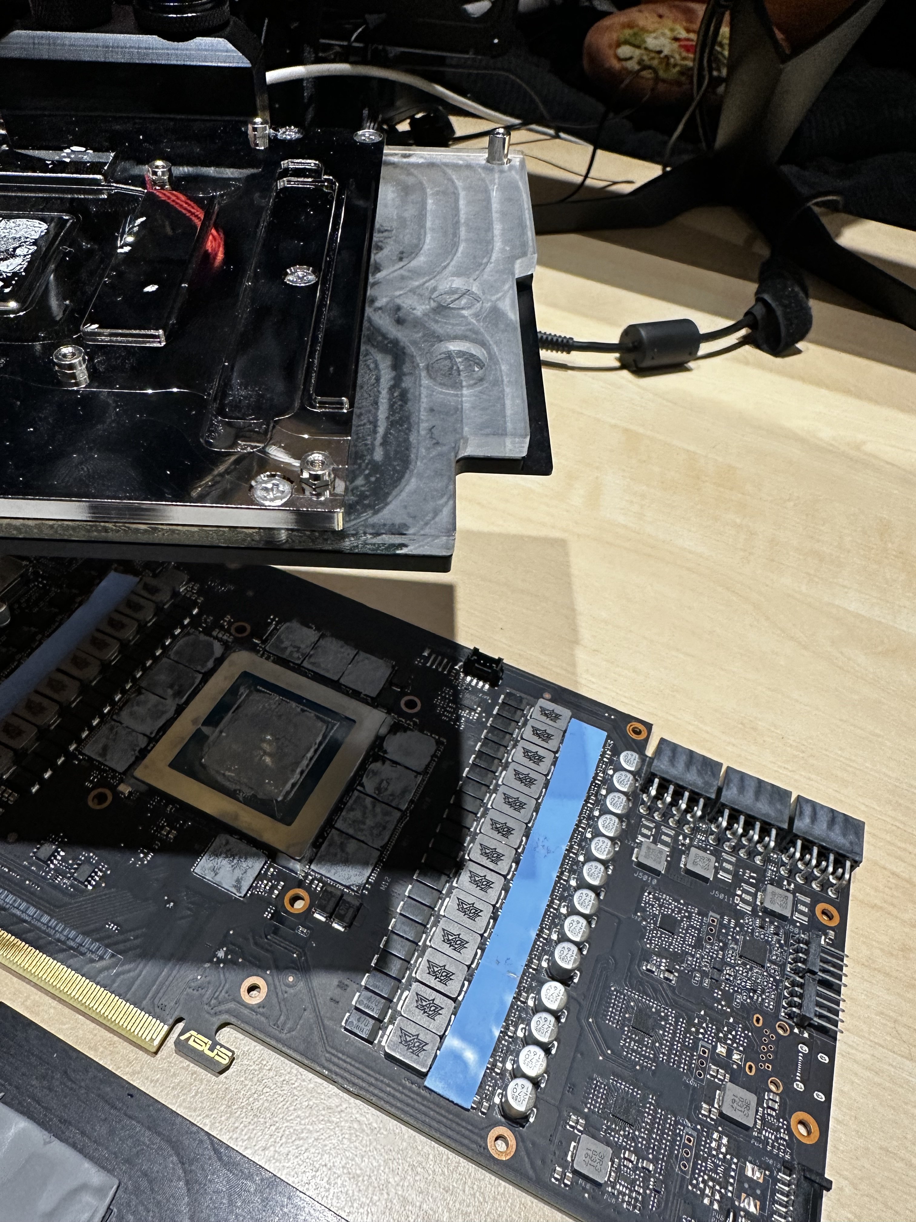

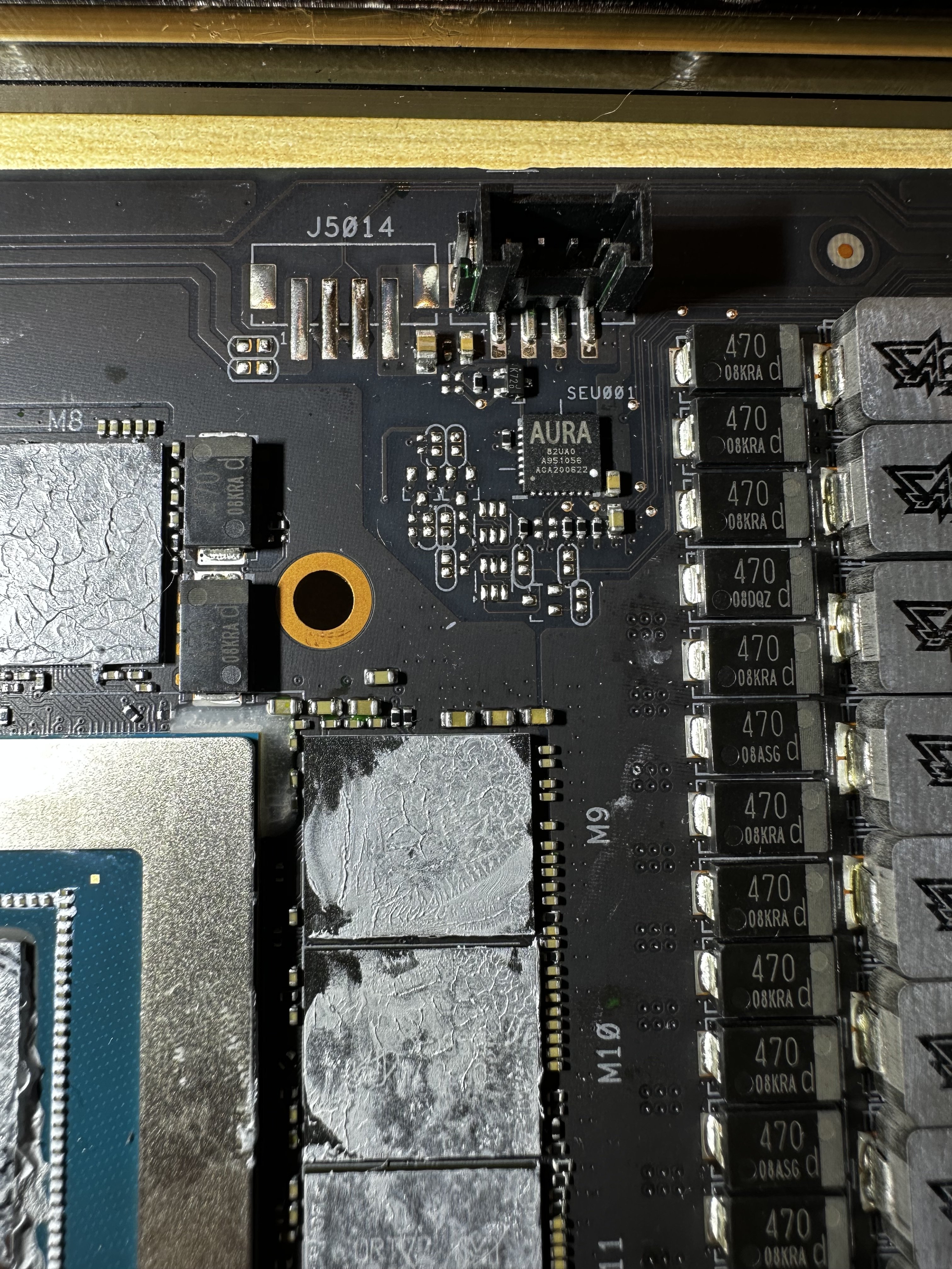

Gehen wir mal vom schlimmsten aus. Kann ich meine Karte irgendwo reparieren lassen?
Kannst du angeben, welches Riser-Kabel du hast? Ich hatte ein ähnliches Problem, ich hatte ein PCIe Gen 3 Riserkabel und dann musste ich im BIOS auch den PCIe Slot auf Gen 3 stellen, mit Gen 4 gabs nur crashes und Performance-Probleme.
Moin, klar :
Corsair Premium-PCIe 4.0 x16-Verlängerungskabel, 300 mm​
Ein Test ohne Riser Kabel würde ich auch durchführen, die machen in der Tat gerne mal seltsame Probleme. Das ist zumindest mit wenig Aufwand machbar.
Könnte mir auch vorstellen, dass die Spannungswandler (oder zumindest einer) zu heiß wird. Man kennt das ja auch von Mainboards - werden die Spannungswandler zu heiß, wird auch die CPU gedrosselt. So zieht sie weniger Strom und die Spannungswandler laufen nicht zu heiß.
Die Spannungswandler sollten mit deinem Block mit Wärmeleitpads entwärmt werden. Nimm doch nochmal den Kühlblock herunter und poste ein Paar Bilder von der Grafikkarte und vom Kühlblock. Dann kann man kurz checken ob alle notwendigen Pads drauf sind und ob sie mit den Komponenten in Kontakt waren (man müsste einen Abdruck im Pad sehen). Hast du die mitgelieferten Wärmeleitpads verwendet? Bei denen ist es ja auch wichtig, dass sie die richtige Dicke haben
Edit: kannst du nochmal nen Timespy laufen lassen und HWInfo dabei im Hintergrund offen haben? Darin sollte man dann sehen, wieviel Watt die GPU maximal und im Durchschnitt gezogen hat. Vermutlich wird das deutlich unter Spec liegen.
Reaktionen: LucaL
Das mit dem Hwinfo Programm habe ich nicht ganz verstanden. Muss ich das ganze dann nur offen lassen oder auch aufnehmen?
Bezüglich der Grafikkarte habe ich mich schon dran gemacht. In der Tat war noch etwas Kühlflüssigkeit auf dem Board. Entweder neues oder altes. Ich glaub ich mach was falsch beim verschrauben von dem Kühlkörper. Aber mal unter uns. Das kann doch nicht richtig sein. Ich hatte bislang 2 Stück davon und der erste war undicht und der 2 (siehe Bild) ist auch nicht meiner Meinung nach sicher.
Bei den Bildern handelt es sich um die Backplatte, den Kühlkörper und der Grafikkarte. Bei der Grafikkarte meine ich das grünliche Zeug, was man hoffentlich sehen kann. Des Weiteren habe ich auf de Rückseite eine etwas dunklere stelle gesehen. Und vielleicht seht ihr das am Kühlblock und könnt mir sagen, ob das normal ist, dass es unten so feucht ist am Rand. Denn der Bereich für die Flüssigkeit ist ja eigentlich zentralisiert in der Mitte und nicht am Rand des Blockes.
