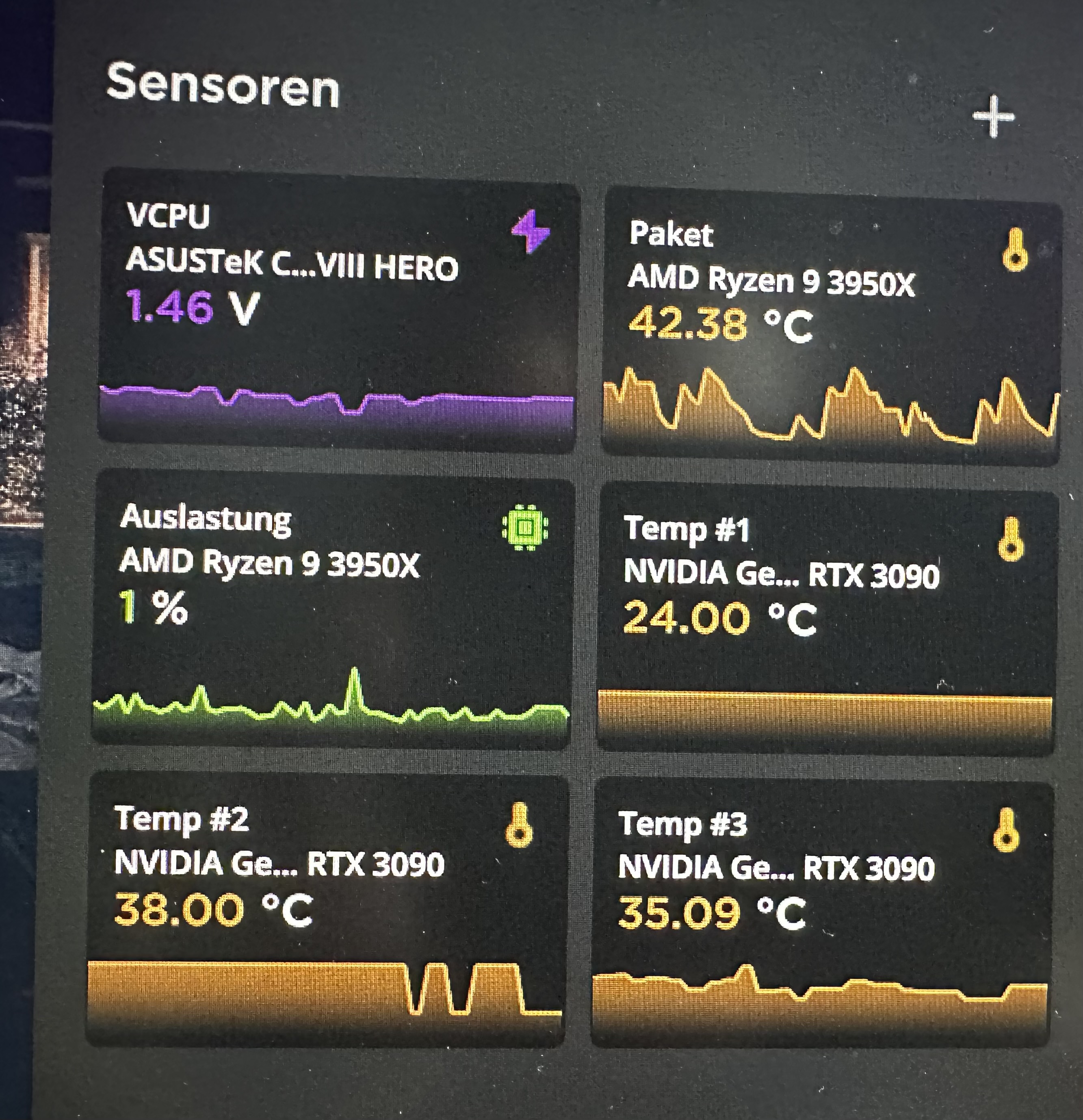

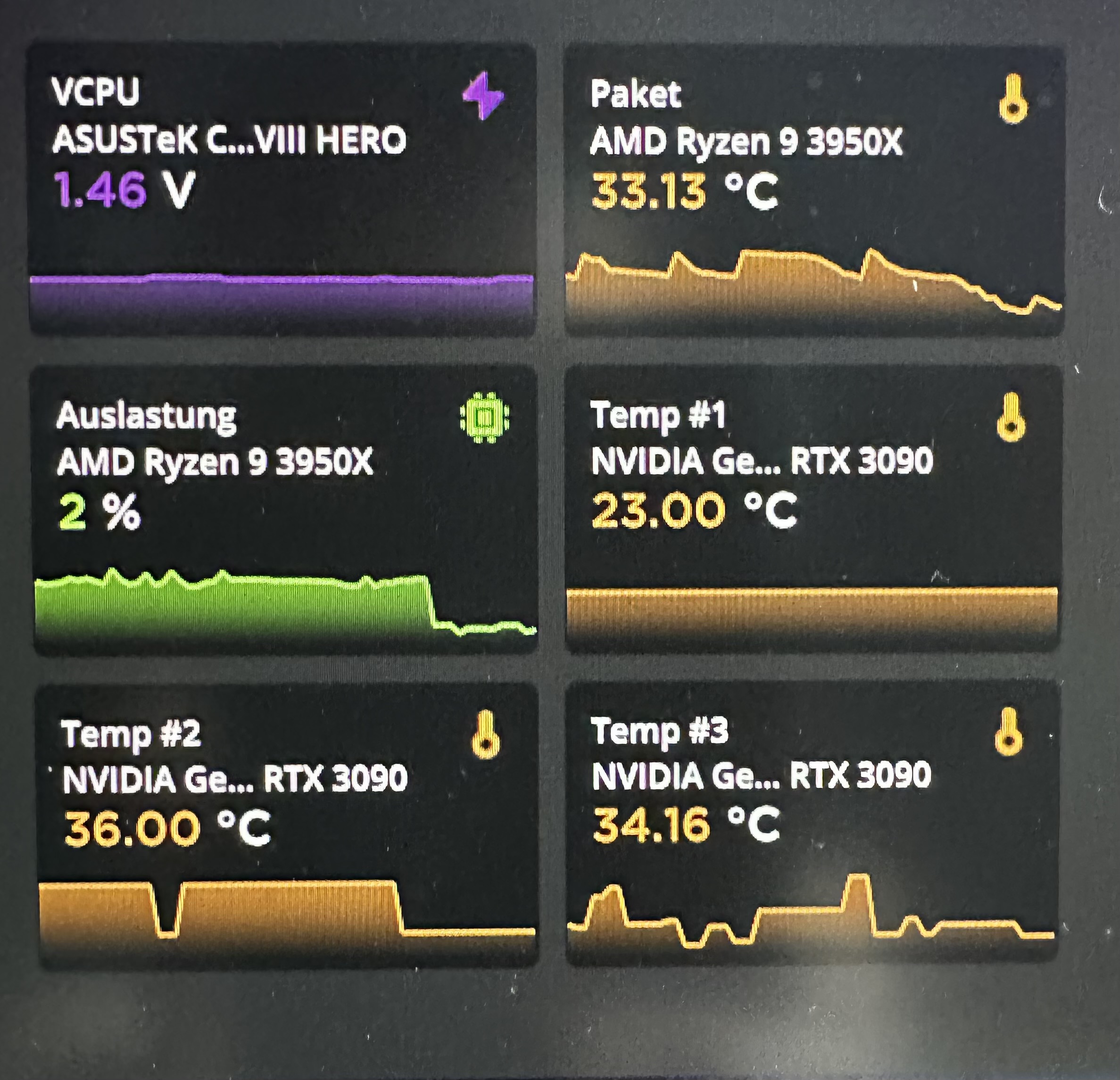

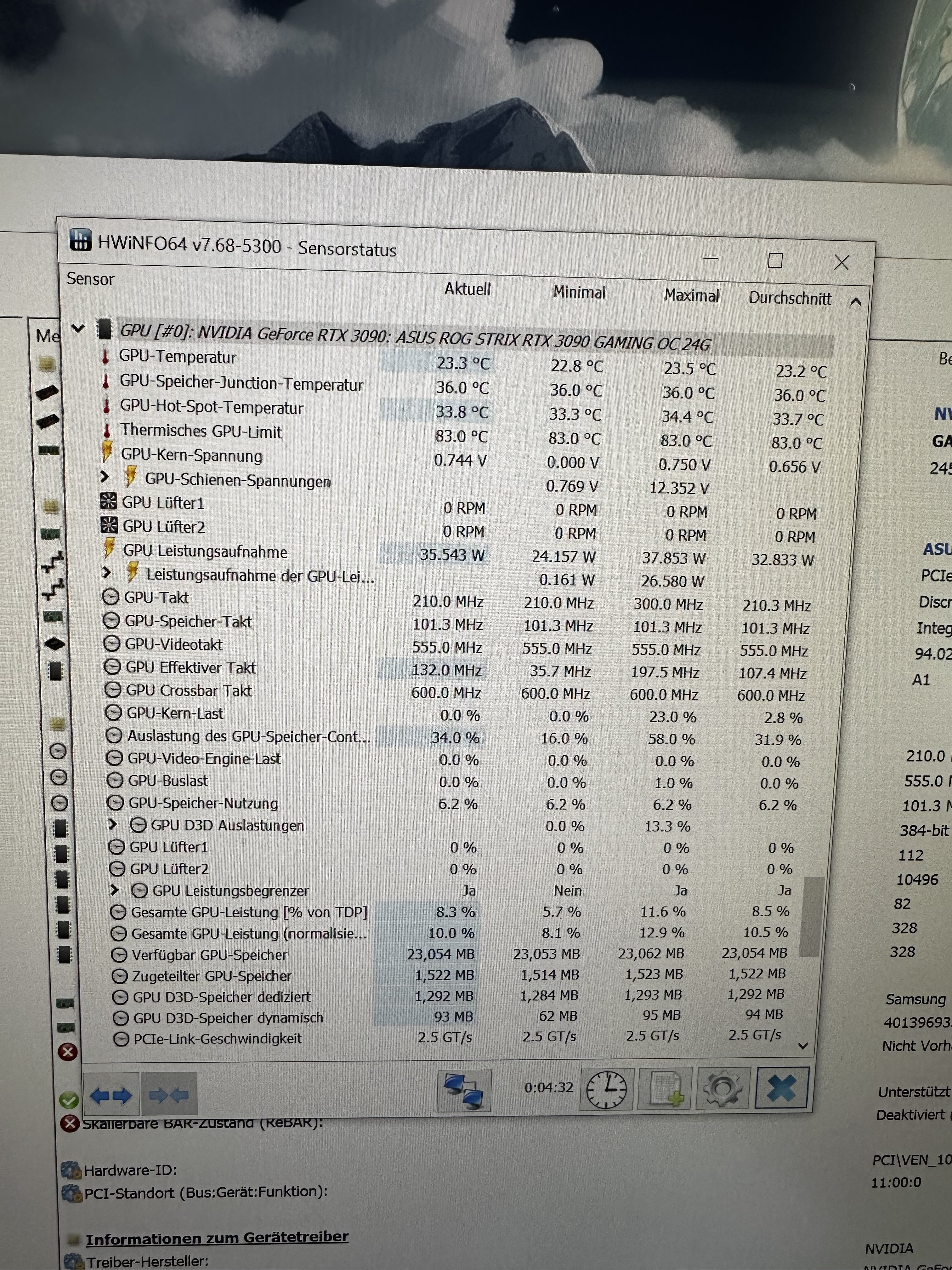

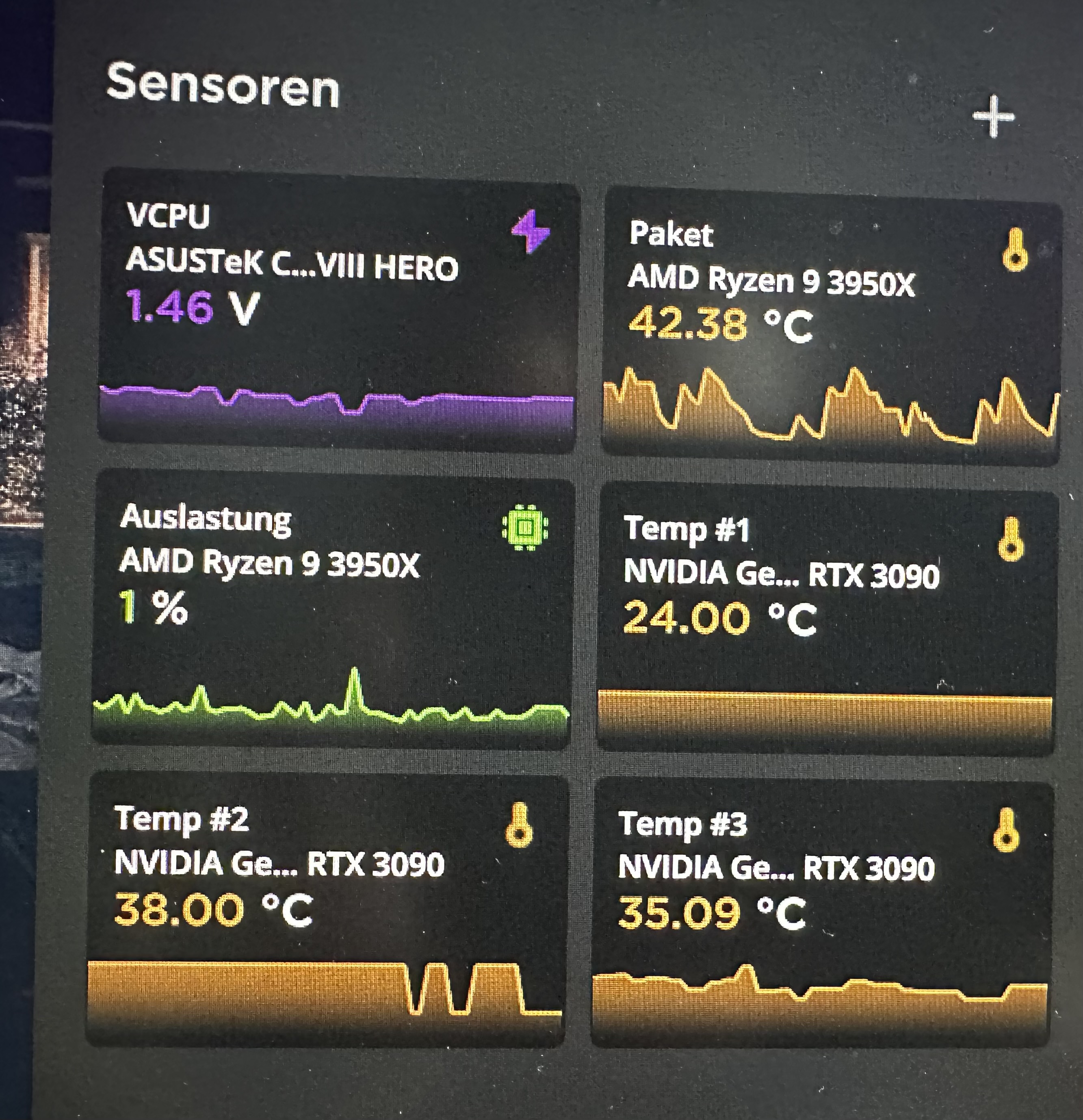

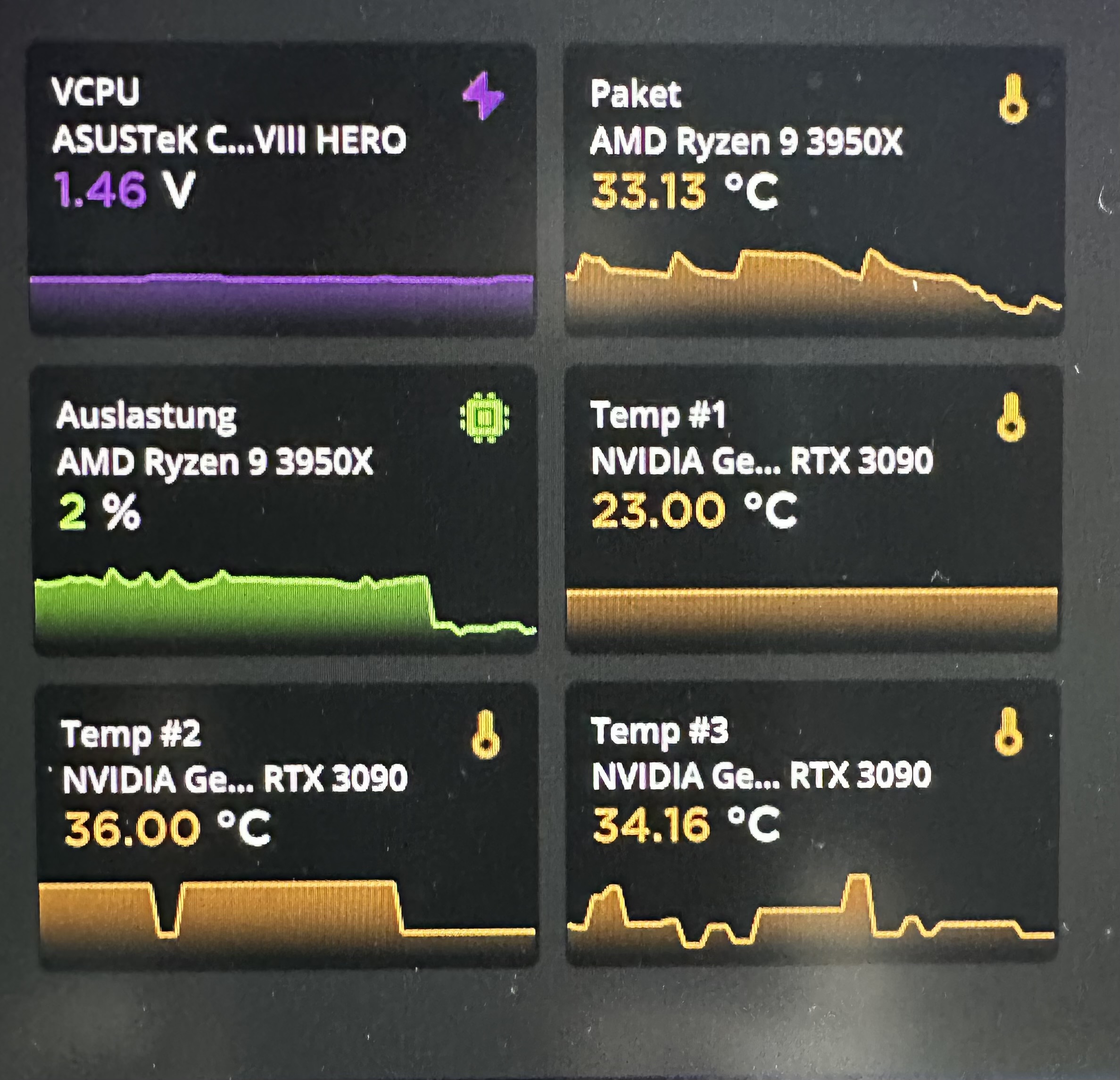

Das sind die Temperaturen im Moment, ohne irgendwas geöffnet zu haben. Dort siehst du auch den einen Tropfen, der auf der Grafikkarte war. Den habe ich vor einer Woche entfernt und logischerweise trocknen lassen. Entfernt ohne Alkohol und mit einem Feuchten Tuch!
Kann man das Problem so schlecht eingrenzen? Dachte an der Grafikkarte kann es nicht liegen. Oder ist das trotzdem in Betracht zu ziehen?
Die Temperaturen schwanken ein wenig beim Prozessor.

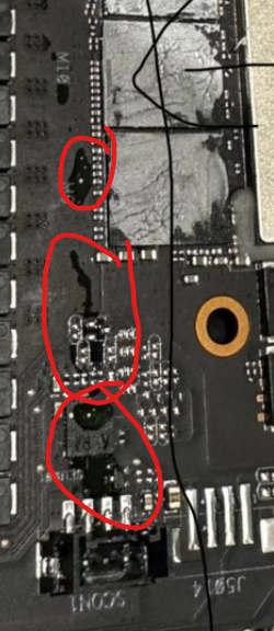

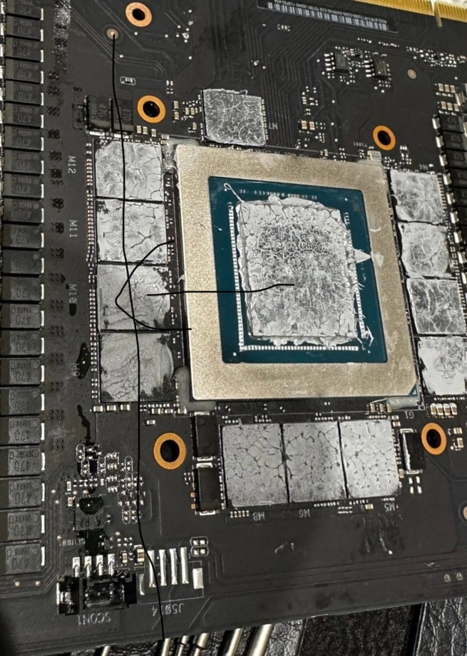

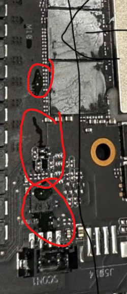

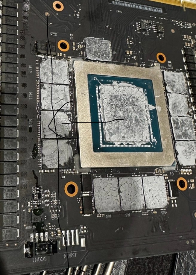

und was ist mit der Schmiere unten links im Bild von der GPU? Ist das auch noch Flüssigkeit?
Temperaturen und Taktraten bitte unter Belastung aufnehmen! Für GPU zB Furmark
Edit: welcher Wasserblock ist denn auf der GPU? Ist für mich neu, dass der VRAM mittels Wärmeleitpaste anstatt Pads entwärmt wird. Und nur GPU selbst und VRAM Chips, sonst nichts?
Edit2: WLP auf Ram und GPU passt bei dem Block laut Anleuitung

Die Temperaturen unter Last sind wichtiger.

#25 Bild 2: Du hattest also bereits mal den Kühlkörper von der Grafikkarte abgenommen und diese dann wie wieder zusammengebaut? Einfach wieder so darauf auf die noch vorhandene Wärmeleitpaste oder wurde die erneuert, wurden die Kühlklebepads erneuert? Wie fest wurden die Schrauben angezogen?
Oder wurde die Grafikkarte in die Wasserkühlung einbezogen? Und dann wie?
Reaktionen: seyfhor

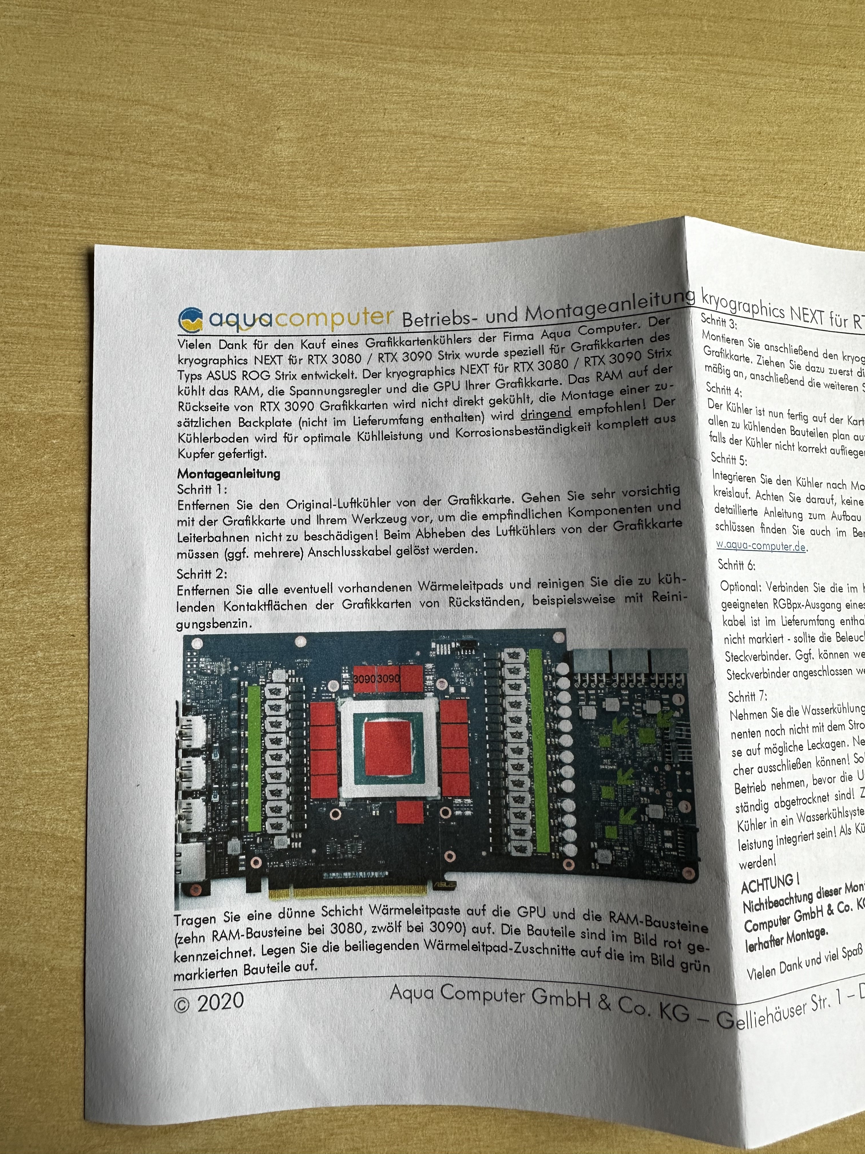

Erstmal Danke für deine Hilfe und ich habe den Kühlkörper von Aquacomputer Kyrographics RTX 3090 mit der dazugehörigen Backplatte. Manche schreiben hier etwas von HWInfo etc. wo muss diese eingeben? Bin nicht so in der Systematischen Ebene erfahren.
Und genau die Flüssigkeit, die du markiert hast war die Kühlflüssigkeit, die ich entfernt habe. Das ist die Anleitung von dem GPU Kühlkörper.

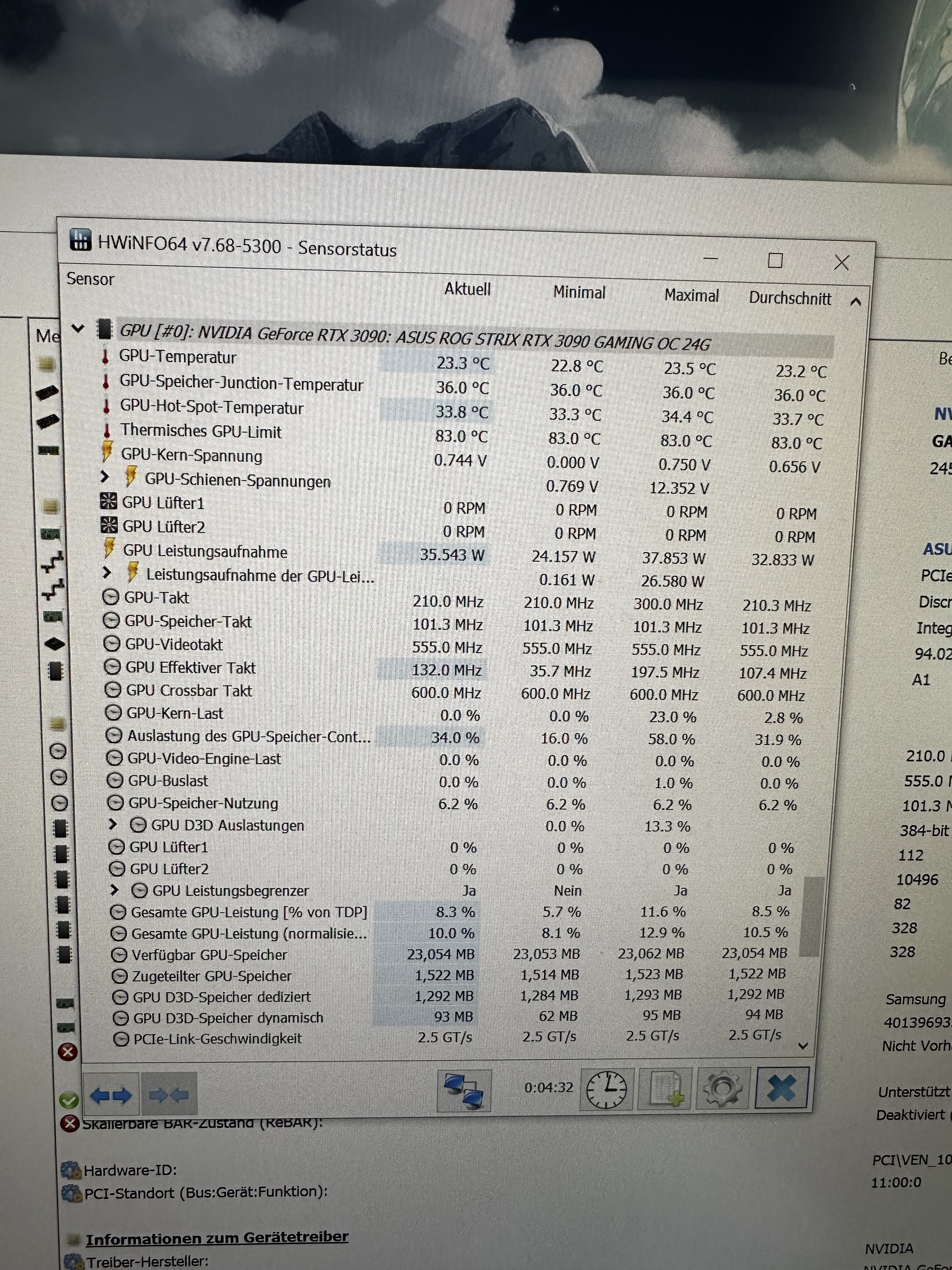

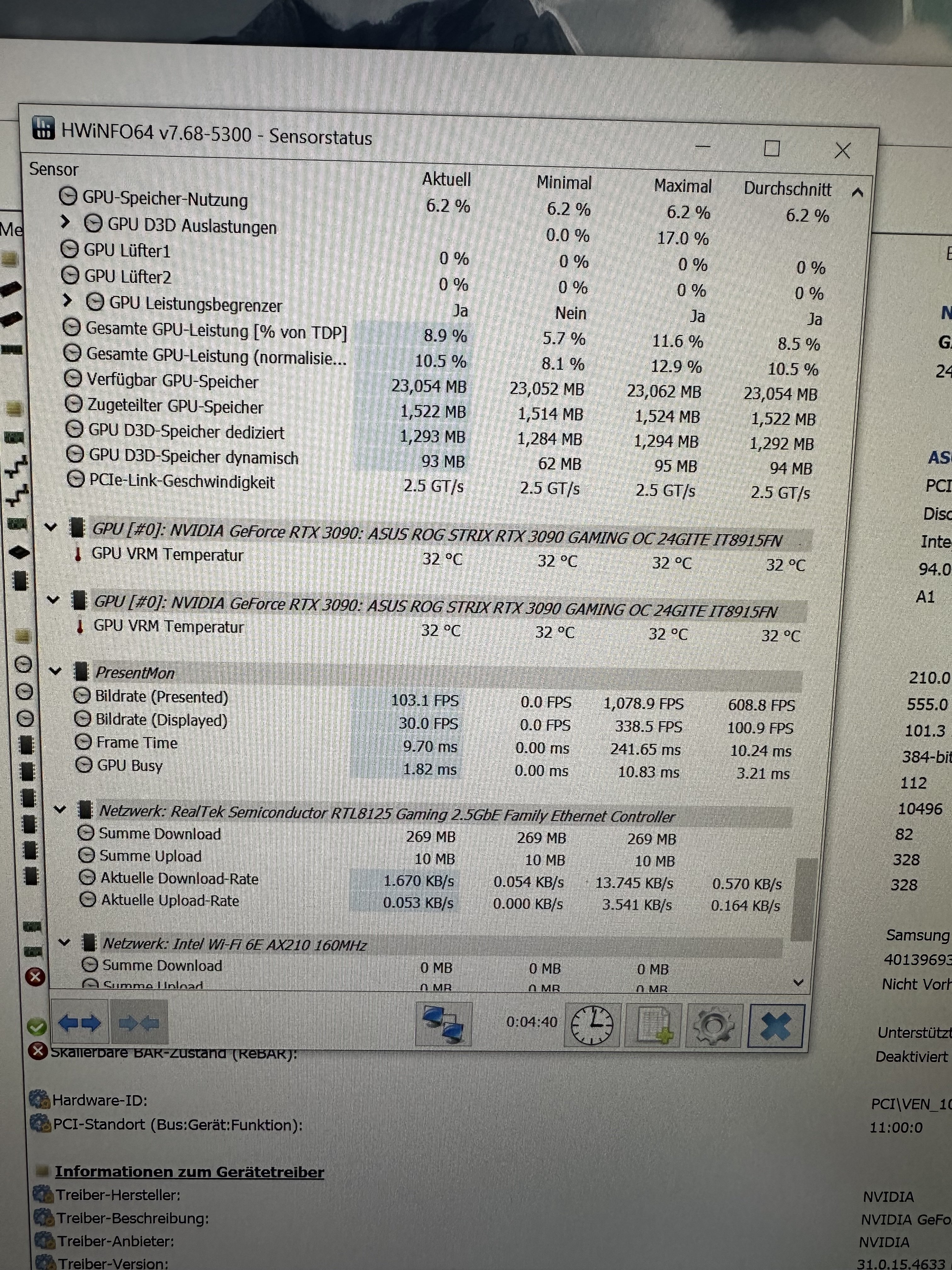

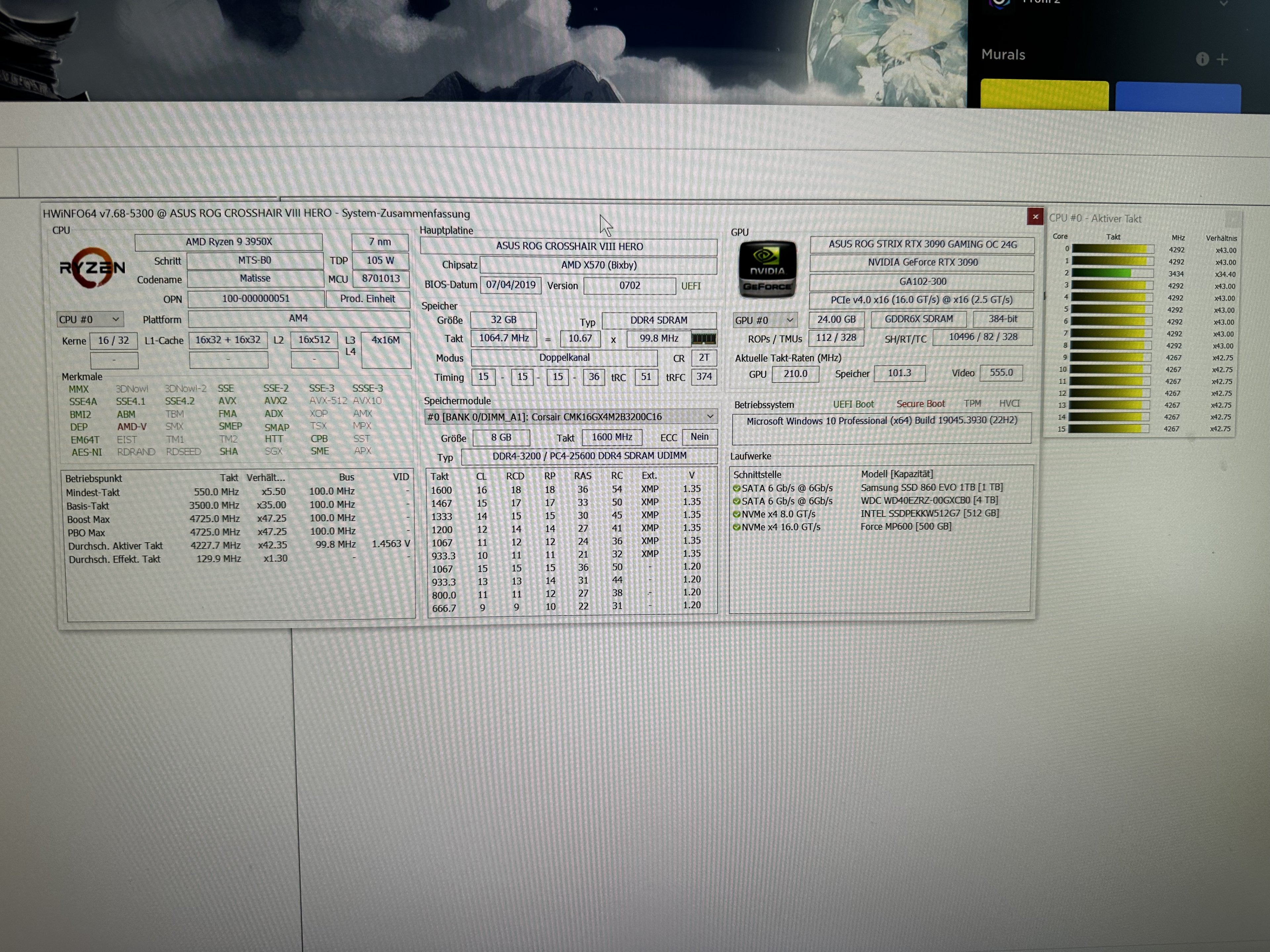

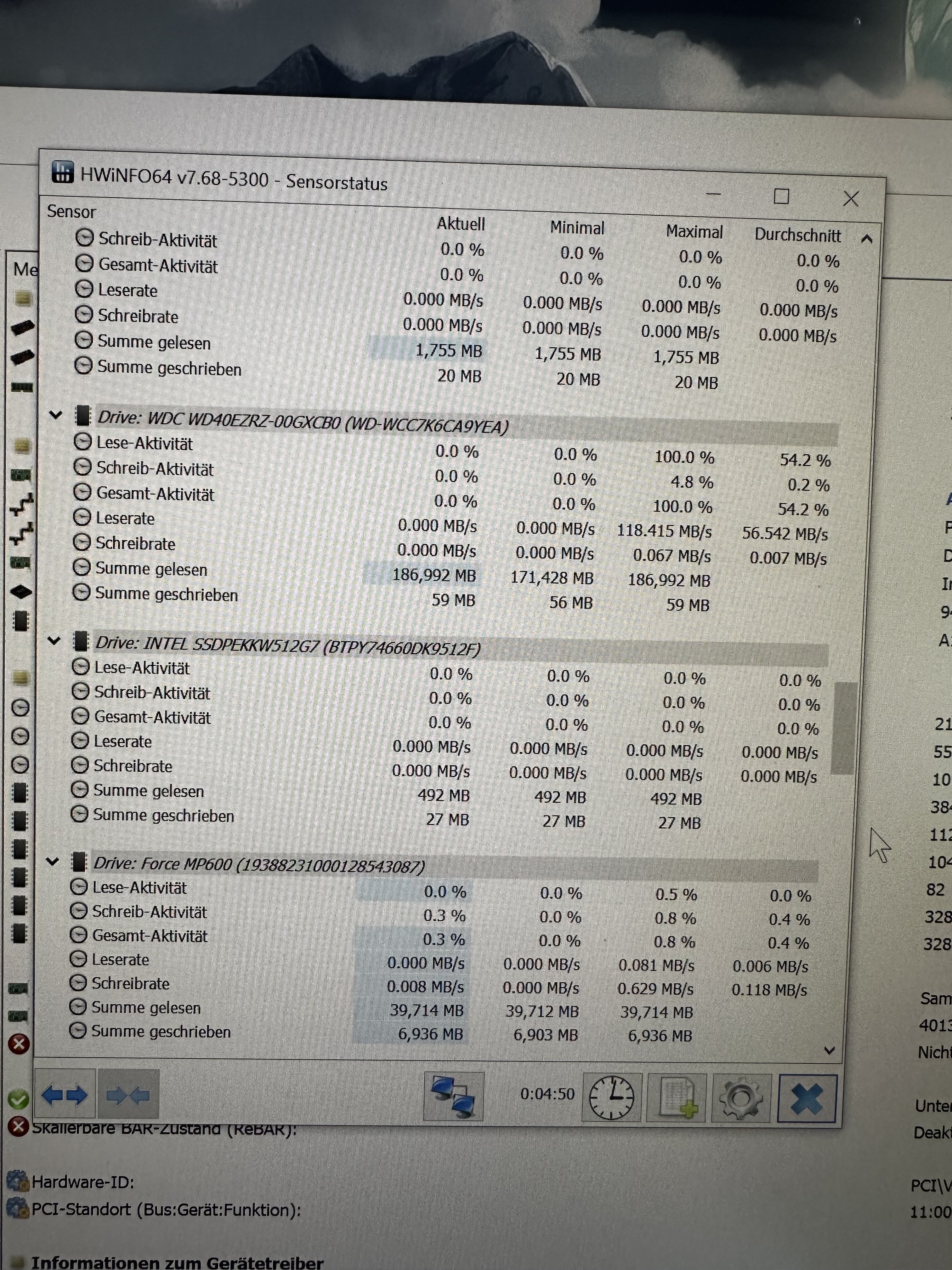

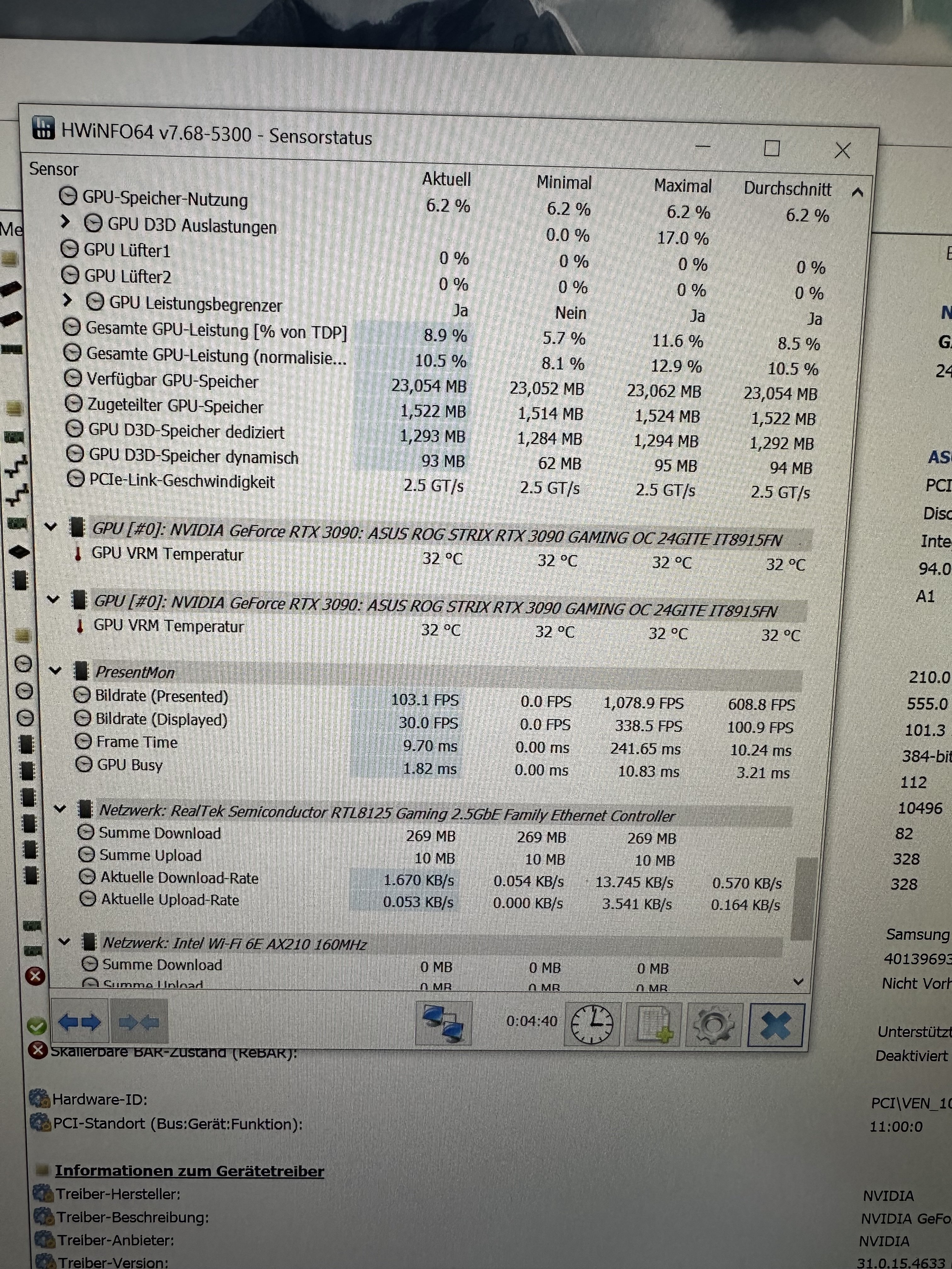

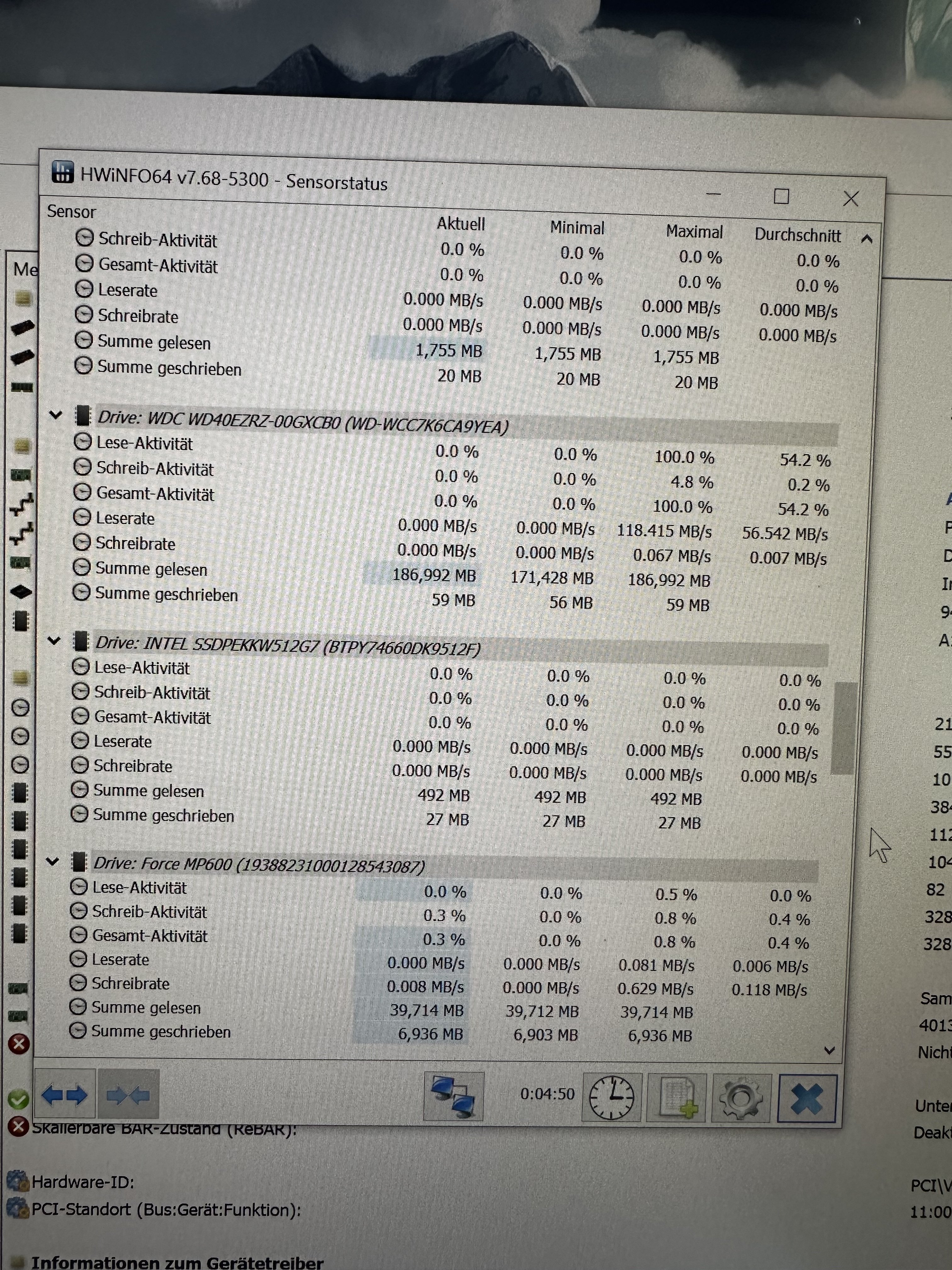

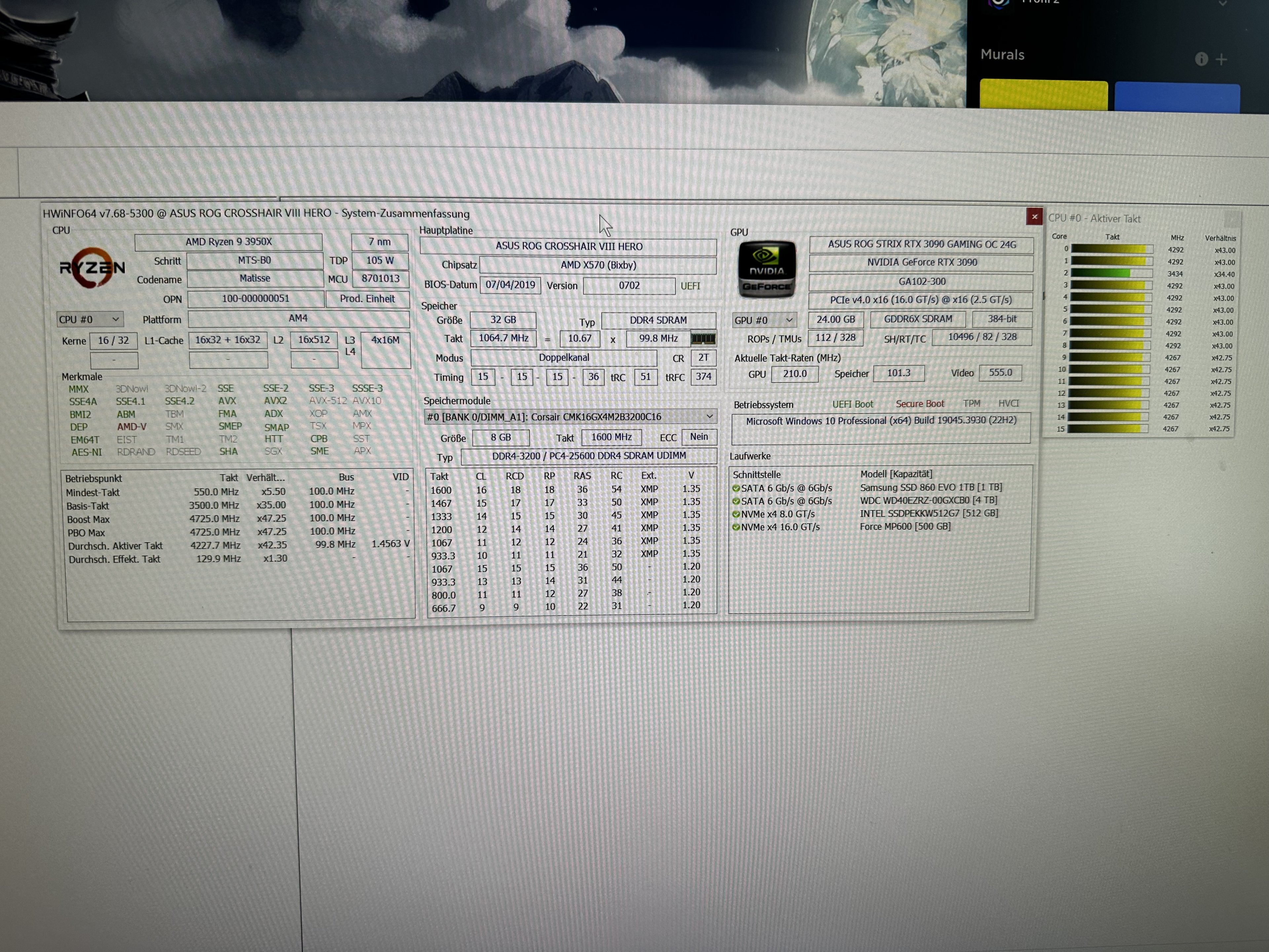

Das sind die Bilder von dem HWInfo. Braucht ihr andere Anzeigen davon oder ist das hier schon ausreichen, um zu bestimmen, ob etwas defekt ist?
Also die Grafikkarte habe ich tatsächlich mehrfach aus ein wieder einbauen müssen. Alleine schon weil der erste Kühlkörper undicht war. Ich habe neue Kühlklebepads verwendet aber die Paste von vor einer Woche drauf gelassen. Ich hatte Sie ja erst komplett neu aufgetragen.
Quiek! Heißt das, dass die Karte mehr als nur einmal mit Flüssigkeit in Kontakt geraten ist?
Ne, nur dieses eine Mal. Es tropfte quasi (Glücklicherweise) nur an der einen Stelle. Danach habe ich Sie direkt ausgebaut gereinigt und zu Seite gepackt, bis ich den neuen Kühlkörper hatte.
