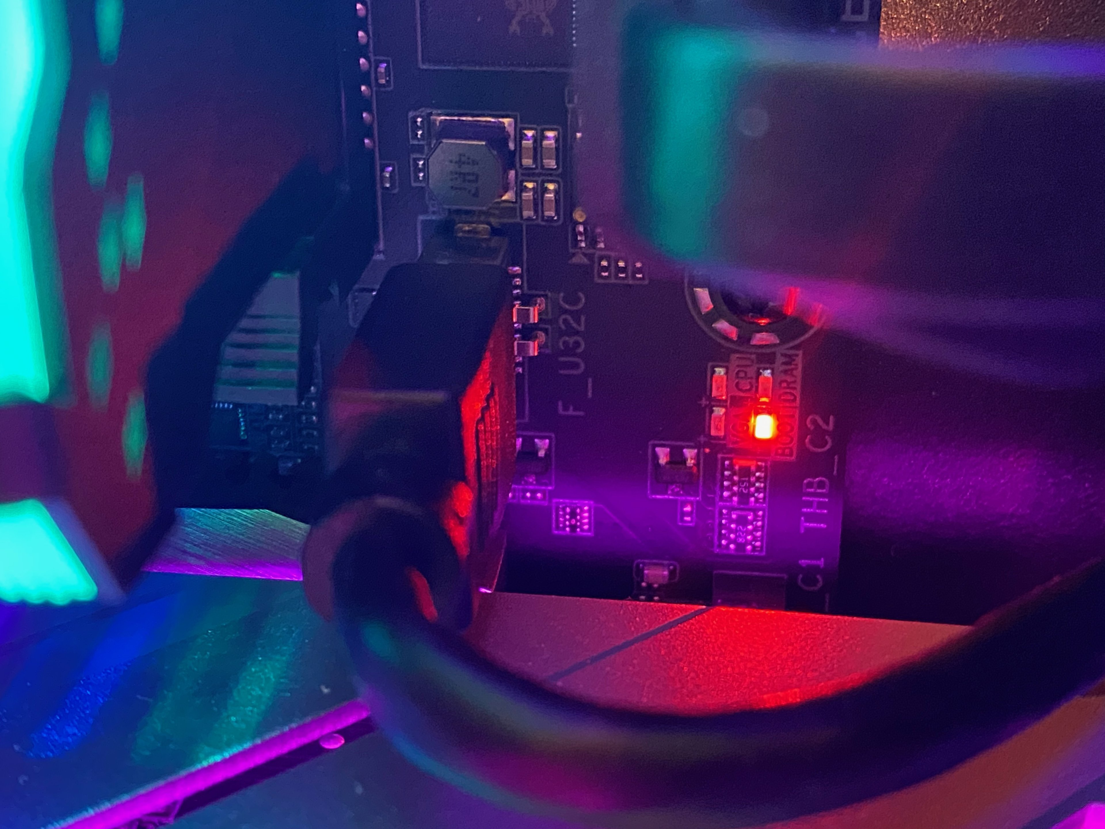

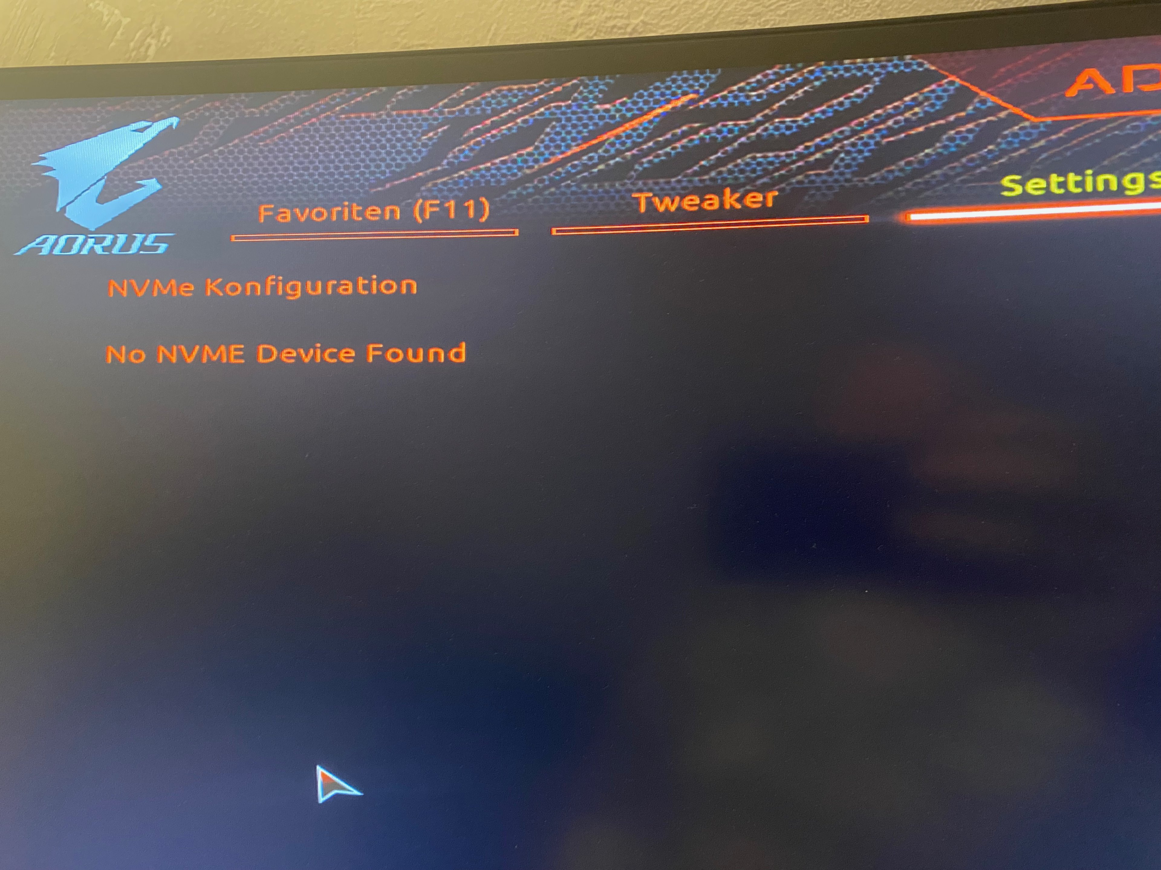

Ich deinstalliere den Gigabyte Mist und starte neu. Anschließend das gleiche Problem wie vorher. Ein erneuter Reset und auch ein Q-Flash bringen kein neues Ergebnis. Die Platte wird einfach nicht vom System erkannt. Dies signalisiert auch eine LED auf dem Mainboard (siehe Bilder).

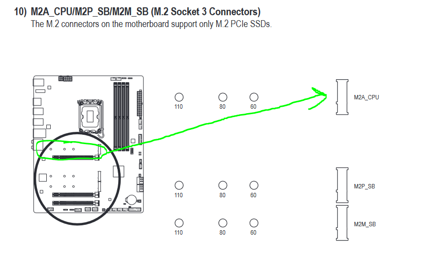

Im welchen Slot steckt den die NVME, im obersten, über der Grafikkarte?
Und nebenbei noch, steckt auch der RAM wie empfohlen in Slot "A2" und "B2"?

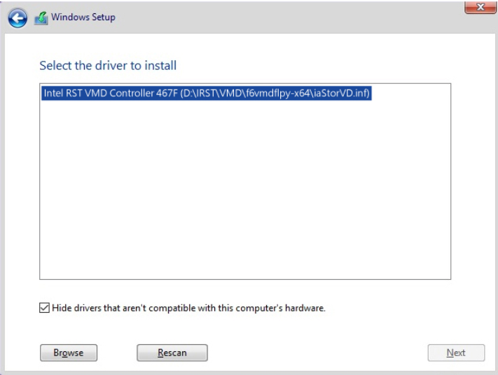

Im Handbuch wird übrigens auch der Treiber genannt den man wählen soll, nämlich den:
Intel RST VMD Controller 467F.
Insert the USB thumb drive and then browse to the location of the driver. When a screen as shown below
appears, select Intel RST VMD Controller 467F and click Next to load the driver and continue the OS installation
Aber hierfür muss erst mal die NVMe erkannt werden und auch bleiben.

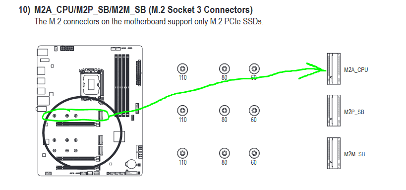

und die M.2 steckt im Slot direkt unter der Grafikkkarte im M2A_CPU Pos
Die NVMe sollte in den obersten, der hängt auch an der CPU.
Bei beiden Mainboards, welches auch immer nun das richtige ist,
also über der Grafikkarte.
Installiere sie dort.
Wir hatten das letzte Woche schon mal,
keine NVMe erkannt bei der Windows Installation und auch nicht im BIOS.
Slot gewechselt wie auch hier - Problem gelöst.
NVME wurde erkannt und Windows konnte mit einbinden des Treibers dann installiert werden.

Entschuldigung, ich habe das Master B660. Sorry für die Verwirrung.
Die M.2 sitzt auch über der Grafikkarte, richtig.

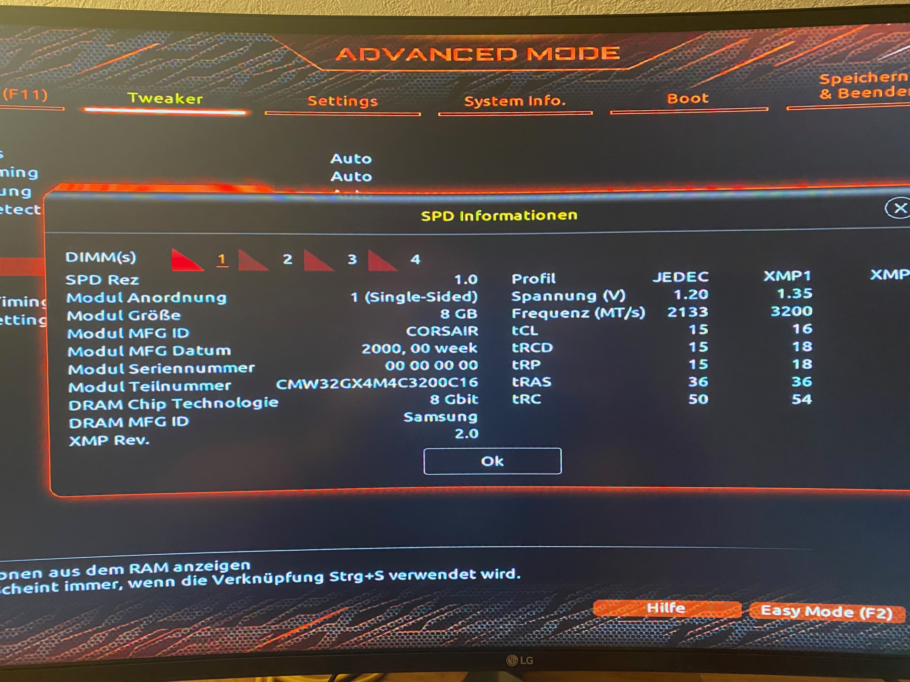

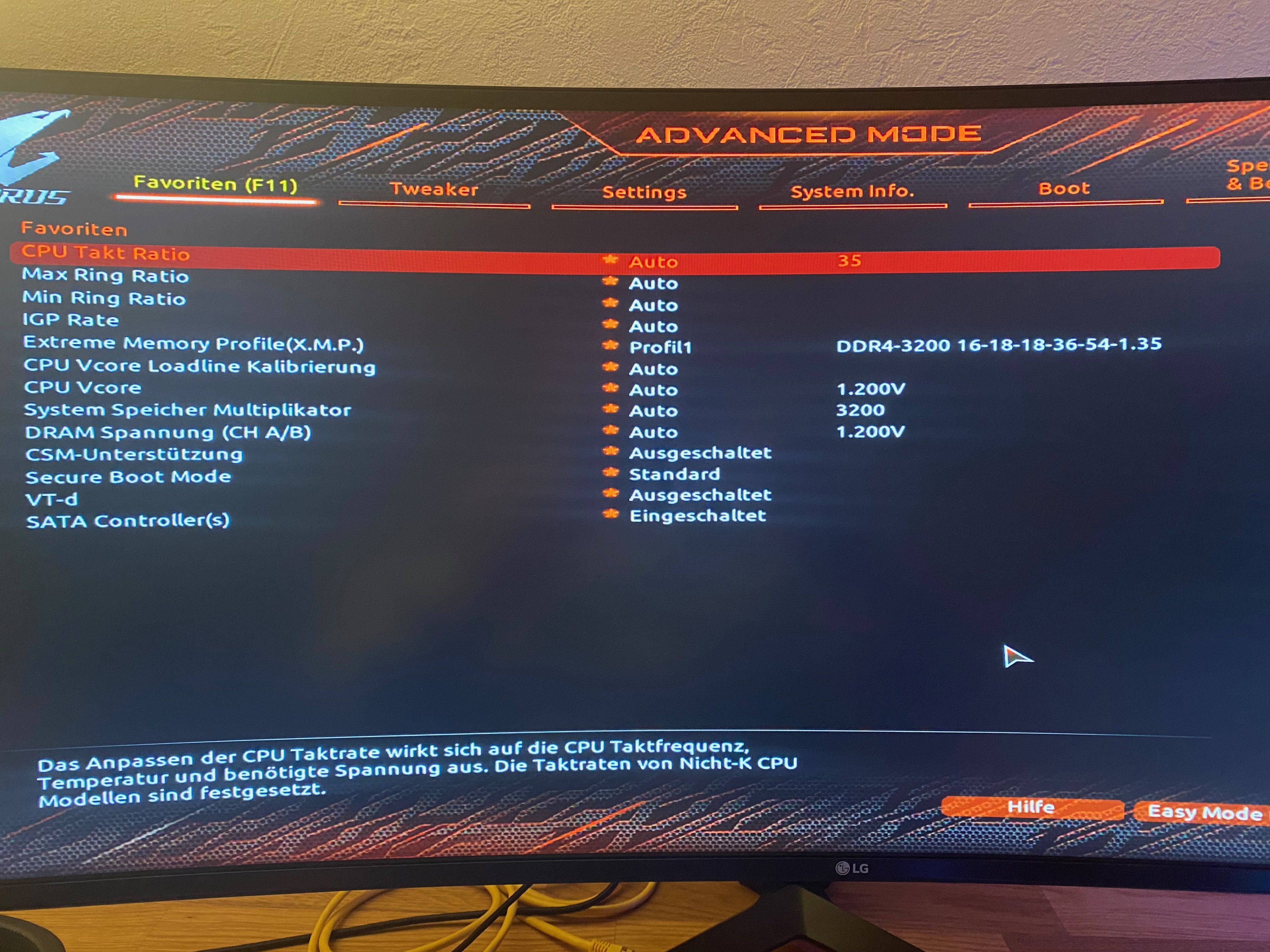

Schau auch ob die RAM Spannung passt, 1,2V bei aktivem XMP mit DDR3200 sind entweder falsch gesetzt, oder vom Bios falsch angezeigt.
Ist mir auch aufgefallen aber mit 1.2V würde das nicht laufen, 3200MHz mit diesen Timings
Die Anzeige 1.2V gehört hier wohl nicht zum aktiven XMP.

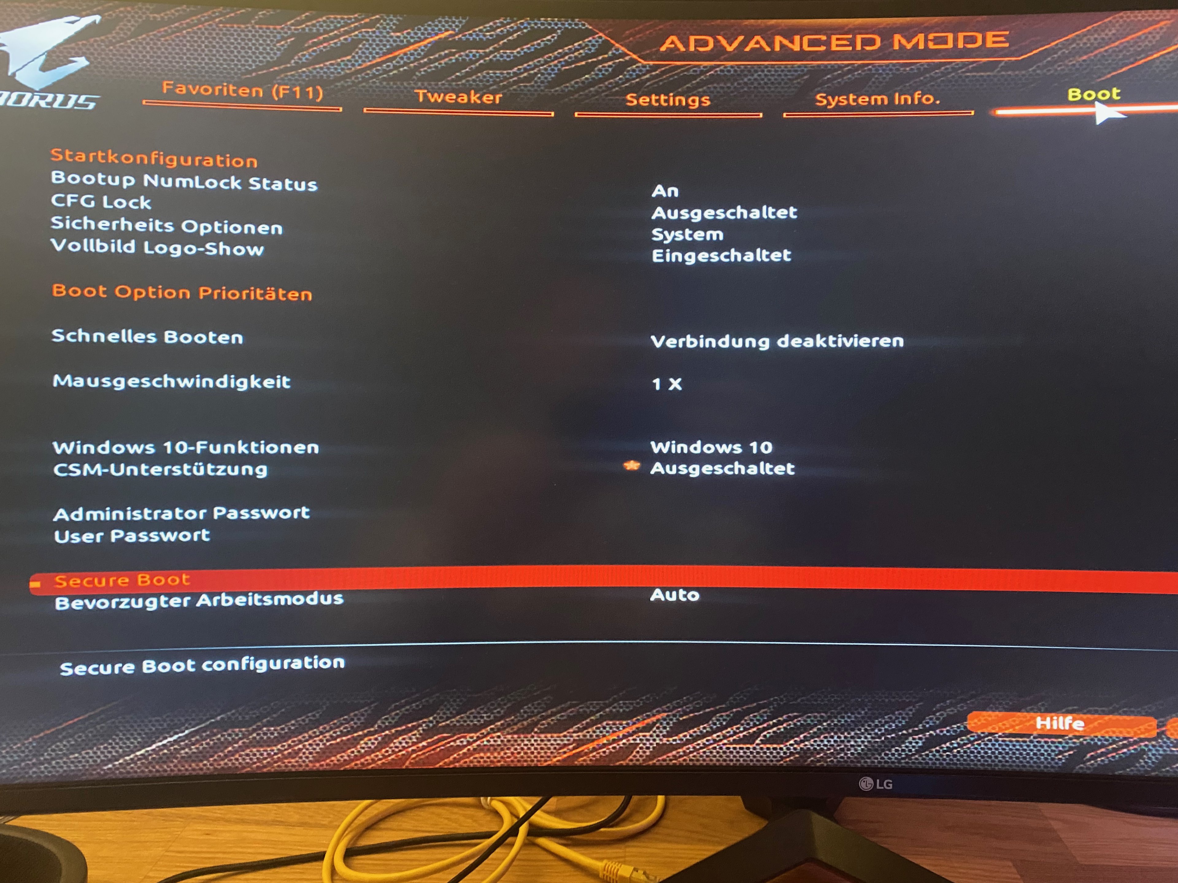

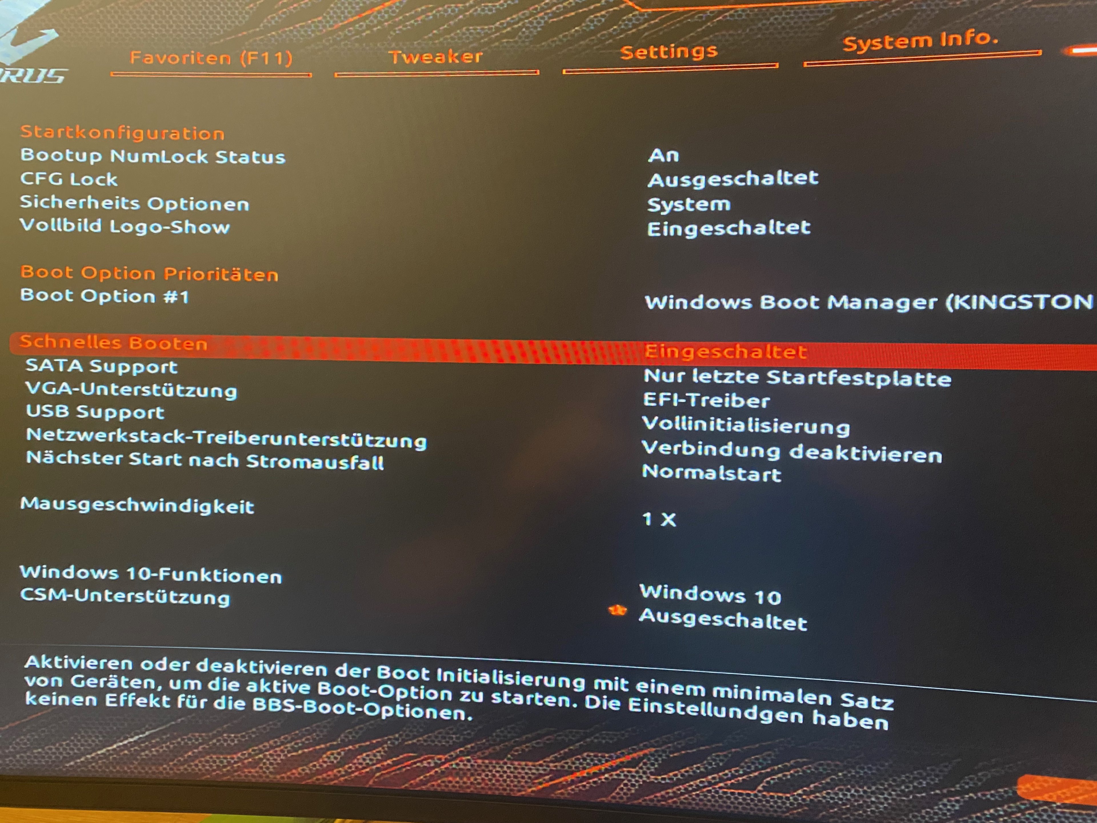

Aktiviere mal den UEFI-Fastboot, sodass du wirklich im UEFIonly bist.
Nennt sich bei dir "Schnelles Booten"
Schlimm, deutsches BIOS..

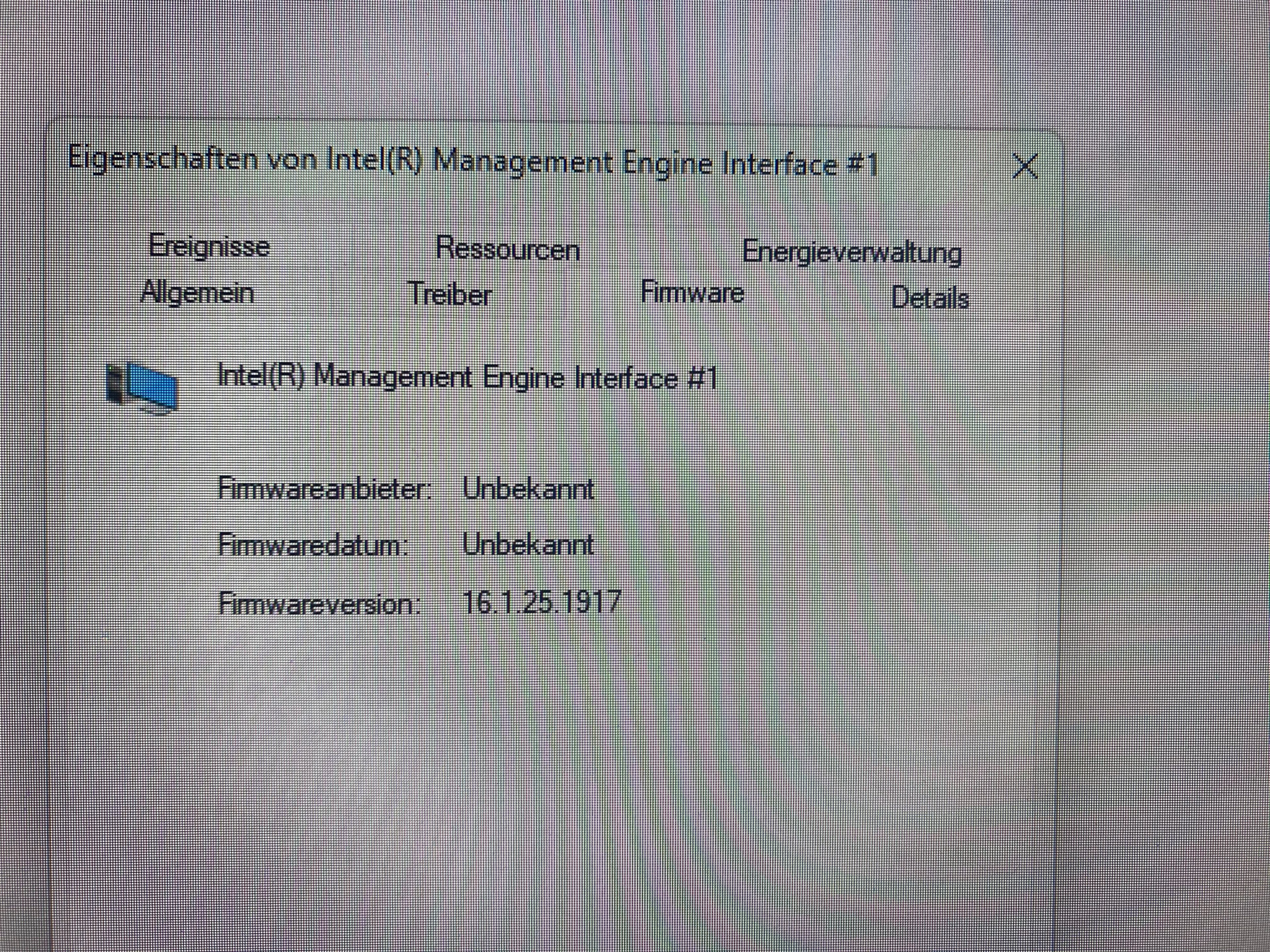

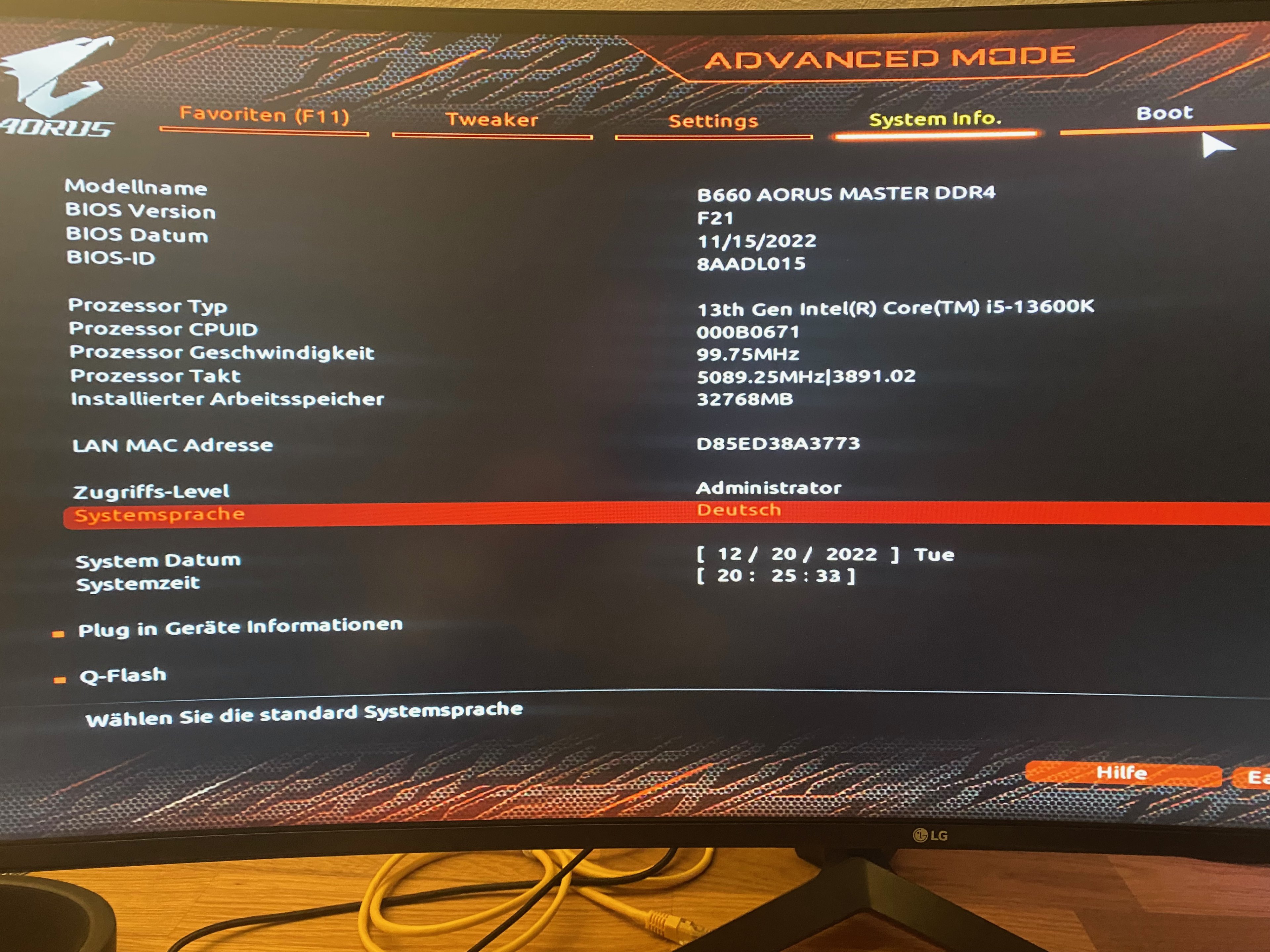

Moin. Prüfe ggf. mal welche Intel Management Engine Firmware dein Gigabyte mit dem BIOS aus November nutzt. Zumindest bei Asus Z690 und Gigabyte kam es in Verwendung mit Raptor Lake CPUs anfangs zu Problemen, z. B. M.2 SSDs im ersten Slot (direkt an CPU angebunden) wurden nicht zuverlässig erkannt. Abhilfe war hier ein notwendiges Update der ME FW auf Version > 16.1.25.1917. Aktuell gibt es 16.1.25.2020 meine ich und diese Version wird auch empfohlen bei Raptor Lake (das Asus ROG Forum mit brauchbarer Anleitung ist leider schon lange down). Ich weiß nicht ob es bei deren B660 Boards ähnliche Probleme gibt, aber hier zumindest mal zu prüfen schadet ja auch nicht.
https://www.hardwareluxx.de/index.p...byte-deaktiviert-somit-primären-m-2-slot.html

  • Fastboot ist nun aktiviert
  • die aktuellen RAM-Einstellungen sind im Anhang

  • ME-Engine ist 16.1.25.1917, welche es gestern vielleicht mal war ist unbekannt
