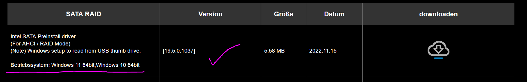

Ja, du brauchst je nach BIOS Einstellung den Intel RST (VMD) Treiber,
den musst du nun hier einbinden.
Diesen Treiber (Bild).
Diesen entpacken und im Ordner VMD, den Ordner "f6vmdflpy-x64"
auf einen USB-Stick packen. Zu diesem Ordner navigierst am Anfang
der Installation - Treiber hinzufügen/auswählen.
Kannst sie auch alle (Ordner) auf den Stick packen.

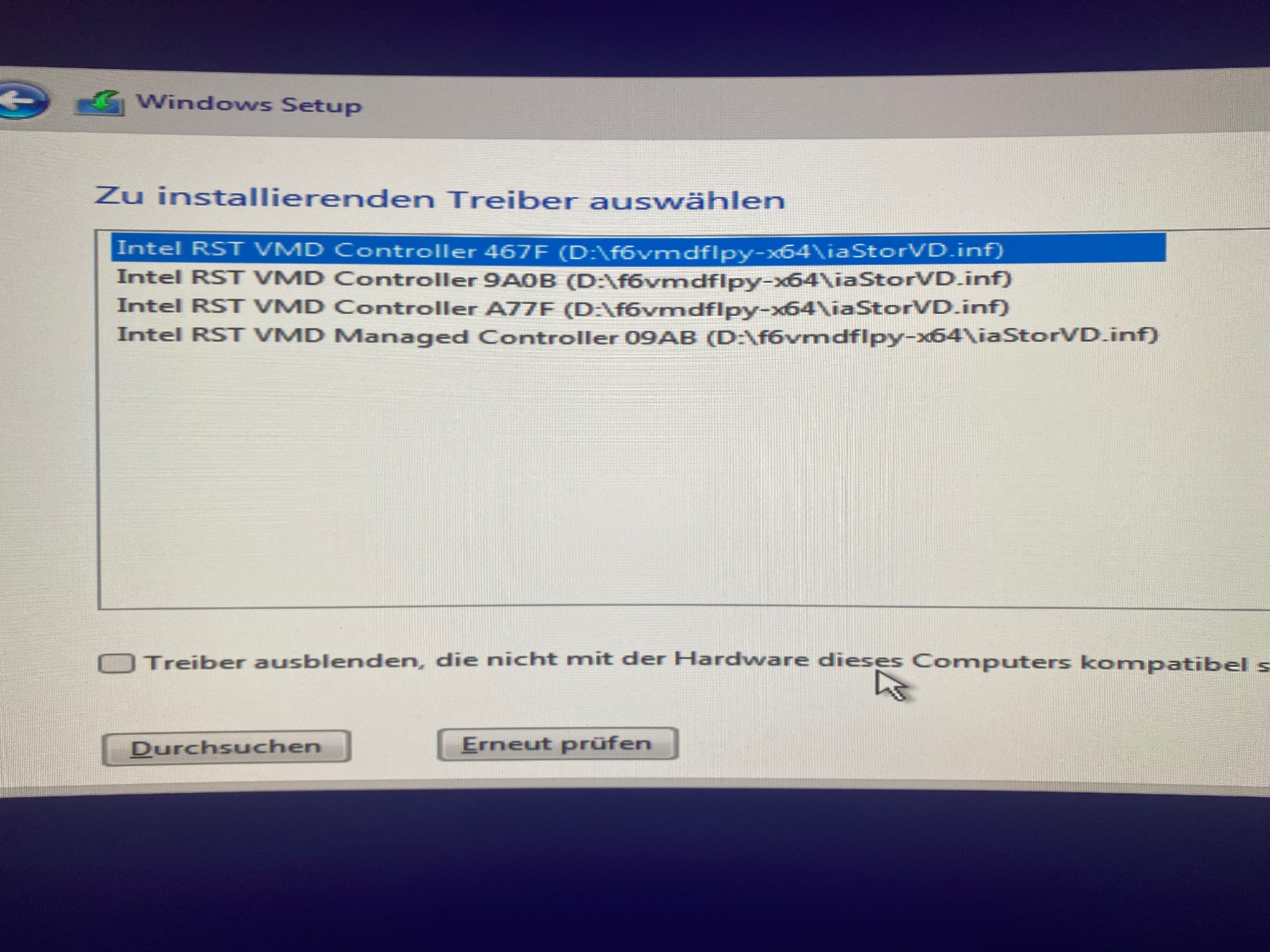

Welchen nehme ich? Einen kompatibeler wird mir nicht angezeigt...
Gute Frage.
Welchen Ordner hast du den gewählt, den "f6vmdflpy-x64" im "VMD" Ordner?
Hier sollte dann eigentlich nur einer zur Auswahl stehen.
Ich glaube "9A0B" sollte der Richtige sein.
Versuchs einfach, es wird nur der passende funktionieren.

ich habe es genau nach Deiner Beschreibung gemacht
Welcher das nun genau ist weiß ich nicht, aber nur der richige wird funktionieren.
Fang einfach oben an.
Das sind ja erst mal nur Inf-Datein, passt die INF nicht zum benötigten Treiber,
wird dieser nicht installiert.
Keiner funzt, die Platte wird nicht erkannt.
Vielleicht ist der Treiber zwar aktuell, aber irgendetwas andereres führt zu Problemen.

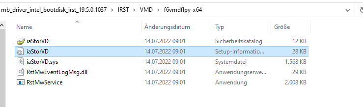

Der Ordner "f6vmdflpy-x64" im "VMD" Ordner hat nur eine INF Datei,
sieht mir so aus als wäre das nicht der richtige Ordner oder falschen Treiber
heruntergeladen und entpackt.
