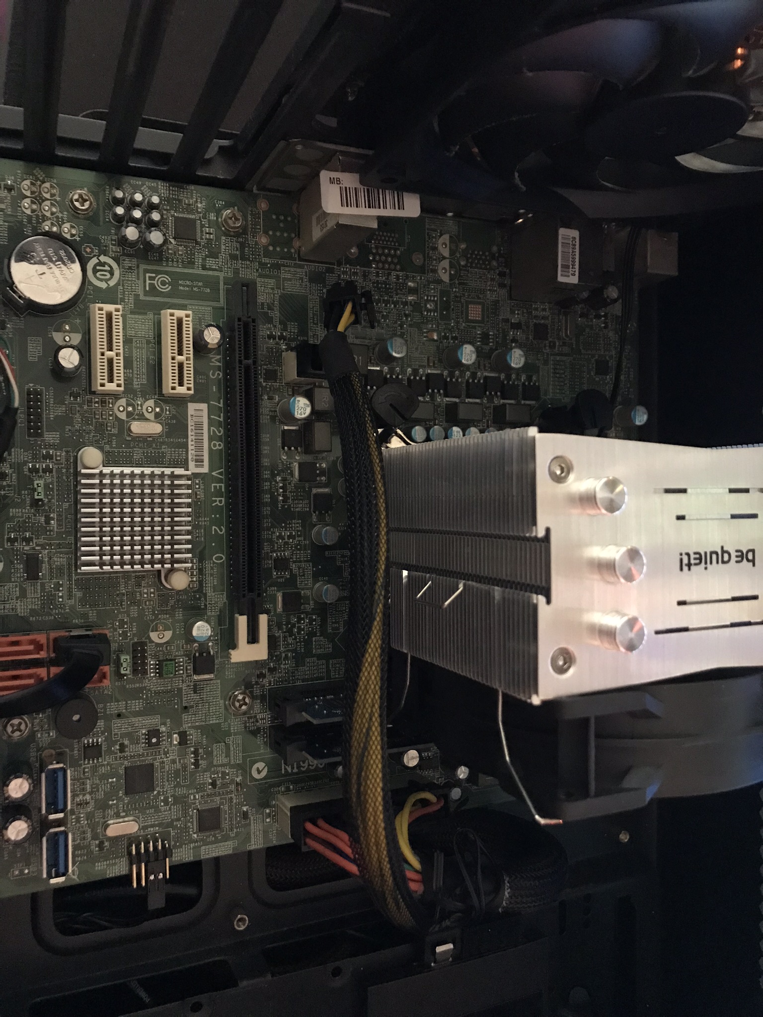

Welches Mainboard ist verbaut? Falls es z.B. aus einem HP Rechner stammt, sind die Chancen eher schlecht...

Edit: Das Board ist ein MSI MS-7728 2.0
Aus einem Medion E2305 PC.
Ich hoffe, das hilft irgendwie weiter :)

Was heisst hier PCIE 16x freigeben? Wieso hat die vorherige GPU funktioniert?
Weil diese PCs auf bestimmte GPUs BIOSseitig limitiert wurden. Ist bei fertig PCs üblich.
Es ist üblich bzw kommt häufig vor, dass mein bei so alten Brettern ein neues Bios braucht. Vor allem bei Pascal war/ist das der Fall, aber halt teilweise auch bei AMD. Wenn man MS 7728 googelt, bekommt man direkt eine medion-seite mit nem bios update angeboten, das würde ich auf jeden fall mal probieren. wenns dann auch nicht klappt, muss ein neues brett her. aber das wird beim sandy nicht günstig, da würde ich wohl eher alles verhökern und ein neues system hinstellen...

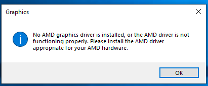

die Karte läuft aber bekomme diesen Fehler, Win10 neu installiert... geht trotzdem nicht.
Intel treiber installiert jetzt kommt das -.-
