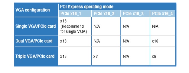

Da musst du ins Handbuch schauen, dort ist beschrieben welche Abhängigkeiten zwischen den einzelnen PCIe-Steckplätzen bestehen - einstellen kann du das gar nicht. GEN3 bedeute PCI-Express 3.0.
Wenn ich aber nur die Karte tausche. Dann hat das doch nichts mit den Einstellungen im Bios zu tun.
Schau dir das Bild an, das ich angehängt habe, da siehst du dass für 2* x16 die Grafikkarten in PCIe x16_1 und PCIe x16_4 gesteckt werden sollen.
Das gibt's öfters dass die Belegung eines PCIe dazu führt, dass ein anderer PCIe weniger Lanes zugewiesen bekommt. Außerdem müssen nicht alle Steckplätze, die mechanisch x16 sind auch elektrisch voll beschaltet sein.
