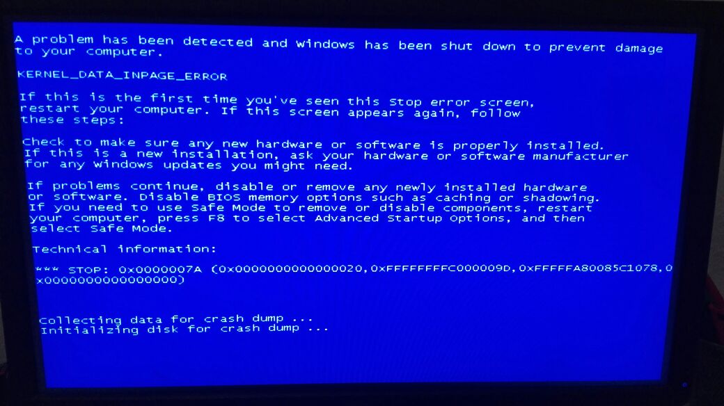

Kurze Zusammenfassung wie es dazu kam. Nachdem meine Sapphire Radeon HD 7870 den Geist aufgegeben hatte, nutzte ich die letzten Wochen eine NVIDIA Geforce GTX 580. Vor ein paar Tagen bekam ich eine AMD RADEON R9 390 und baute sie in meinen Rechner ein, dummerweise vergaß ich die alten Treiber vorher zu deinstallieren, die Karte wurde nicht erkannt. Auf der Verpackung steht zwar das 750 Watt oder mehr an Stromversorgung empfohlen werden, aber wenn ich die Komponenten zusammen zähle (R9 TDP 275 Watt; i5 3470 TDP von 77 Watt; der Rest um die 50 Watt) komme ich auf ca. 400 Watt. Somit sollte das Netzteil mit 500 Watt ja nicht das Problem darstellen. Zurück zum Hergang. Da die Karte nicht erkannt wurde, habe ich die alte GTX nochmal reingepackt und ab da begannen die Probleme. Zuerst wurde der PC langsam, manchmal wurde die Festplatte nicht gefunden und es kam desöfteren ein Bluescreen (siehe Anhang), wenn ich normal auf dem Desktop war. Die Kabel hatte ich geprüft gehabt, ob sie auch richtig drin waren. Dann hatte ich die Festplatte defragmentiert gehabt und daraufhin lief der PC wieder recht normal, nur kein Spiel hat mehr funktioniert (cs go, aoe3). Bei cs kam zuerst eine Fehlermeldung, die ich beheben konnte, aber ingame reagierte das Spiel nicht mehr. Danach habe ich nochmals einen Versuch unternommen gehabt die "neue" GraKa einzubauen, nachdem ich die Treiber deinstalliert hatte. Als ich daraufhin die neuen Treiber runtergeladen habe, blieb der PC bei ca. 95% hängen und danach ging garnichts mehr. Weder mit der "alten" noch der "neuen" schaffte ich den PC zu starten. Es kam als Fehlermeldung:

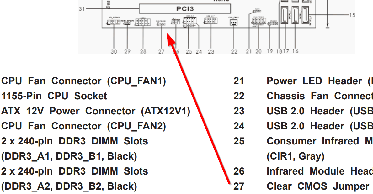

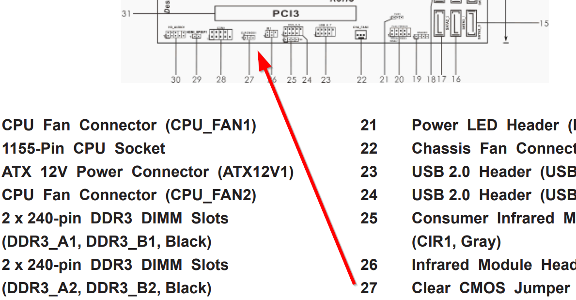

Setze mal das BIOS auf Default und nimm mal die GTX und die R9 raus aus dem PC. Bau eine neue Batterie (CR2032) ein.
Einen Monitor kannst Du ja an Board anschliessen, hat ja VGA und DVI. Dann schau mal ob Du das W10 zum Laufen bzw. neu installiert bekommst.
Klappt das nicht, ist vermutlich das passiert was ich am Anfang schon geschrieben habe. Obwohl das Netzteil eigentlich nicht so empfindlich sein sollte.
