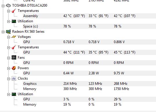

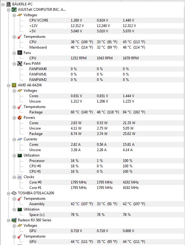

Support meinte, ich soll HWMonitor laden. Ergebnis: Da wird was zu heiß. Ich hab davon keine Ahnung, würde aber vom Lesen her auf die GraKa tippen. Sollte Lüfter ausblasen. Gesagt, getan. Am Lüfter der GraKa war eigentlich gar nix dran. Aber keine Besserung. Weggeschickt und nun nach einer Woche kam die Meldung, dass er wieder kommt ohne das ein Fehler gefunden wurde. Wie kann das sein? Das einzigste was wir ausgetauscht haben, war die Maus. Ist die Logitech G502. Ich dachte schon, dass das Netzteil überlastet ist. Da kenne ich mich null aus. Was anderes kann ich mir nicht erklären. Wie können so allerdings auch nicht weiter machen. Mir sind schon Daten verloren gegangen so und wir machen unsere Buchführung auf dem PC. Das ist so nix. Hat hier noch jemand eine Idee? PC kommt erst in den nächsten Tagen wieder.

Ich hab die Screenshots gefunden. Angehängt...

Die CPU hat (wenn es stimmt) bei 25W 84°C was schon etwas zu viel ist, allerdings waren deine Probleme eher im Idle. Davon abgesehen, sollte der Kühler bei dieser Temperatur auch schon etwas schneller drehen...
Ich würde erstmal die Kühlung, die CPU Spannung und die restliche Konfiguration im Bios überprüfen.
