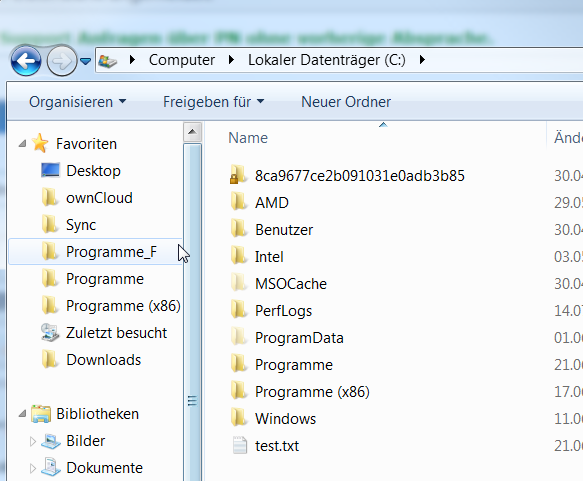

Windows 2008 ist nicht Windows 7. Mit einem Standard User, der ADMIN Rechte hat, und das hat er, wenn man Windows neu installiert und einen User einrichtet, dann kann man unter Windows 7/8 auf das Rootverzeichnis von C: Daten schreiben.
Windows 2008 R2 "ist" ein Windows 7 und nein kann man nicht, außer du spielst selbst an den Rechten herum. Du sagst es bereits selbst: Mit einem Standarduser, der Adminrechte hat. Der Explorer lässt sich aber nur im Userkontext starten und dieser macht einen Invoke nach erhöhten Rechten immer dynamisch und je nach Sachlage. Ergo, wenn du Dateien in C:\ ablegen willst, kommt immer die UAC-Abfrage und kannst diese nicht so einfach dort reinschmeißen.

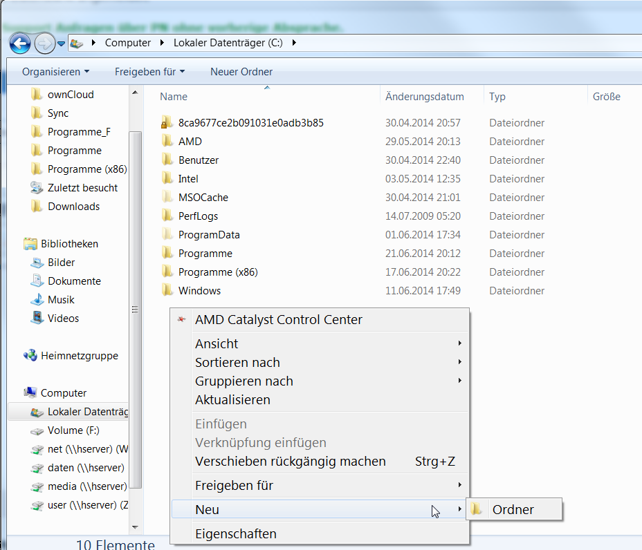

Zeig mal bitte den Screenshot, wo du unter Rechtsklick innerhalb des Rootverzeichnis "C:\" und dem Kontextmenü-Eintrag "Neu" ein Textdokument mit einem "Standard User, der ADMIN Rechte hat" direkt erstellen kannst.
Dateien in geschütztenden Bereichen erstellen ≠ Dateien (nach einer Bestätigung) in geschützten Bereichen reinkopieren.

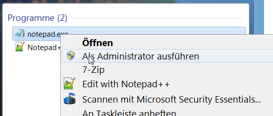

Für ersteres braucht man in solchen Ordnern explizite Adminrechten. Das geht entweder durch einen Pfusch oder wenn man wie schon in #2 hingewiesen worden ist, das zu schreibende Programm (hier: Notepad.exe) explizit als Administrator ausführt.

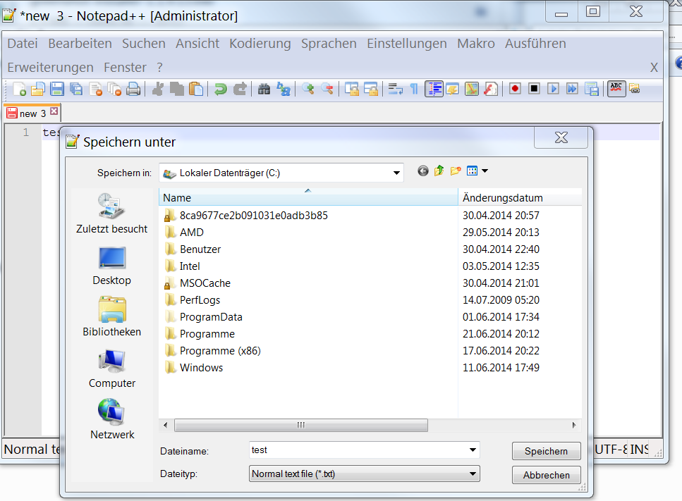

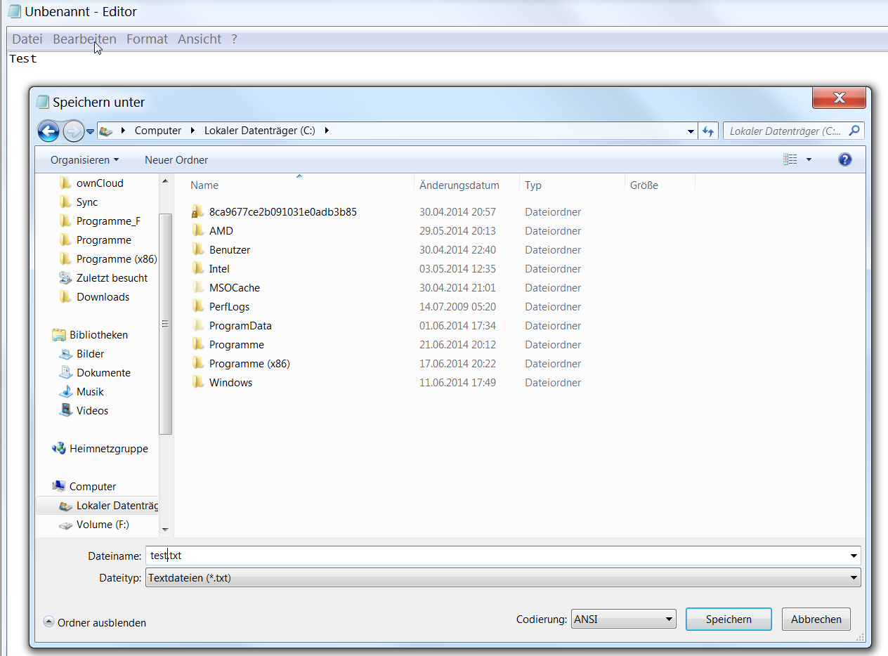

Man kann unter C: nicht direkt eine Textdatei erstellen.
Das liegt aber wohl am eingebauten Notepad.
Wenn ich das mit Notepad++ mache funktionierst einwandfrei:
(Notepad natürlich mit Rechklicks Admin starten inkl. UAC abfrage)
und das sollte doch reichen?
Nein, nur daran, dass Benutzer bzw. Authentifizierte Benutzer eben keine Schreibrechte per Default besitzen.
Die Aussage ist überflüssig, denn als Admin hab ich dort Schreibrechte. ;) Der Explorer läuft aber eben nur im Userkontext und deswegen kann dort nur per UAC-Prompt reingeschrieben werden bzw. wenn die Rechte eben stimmen.
