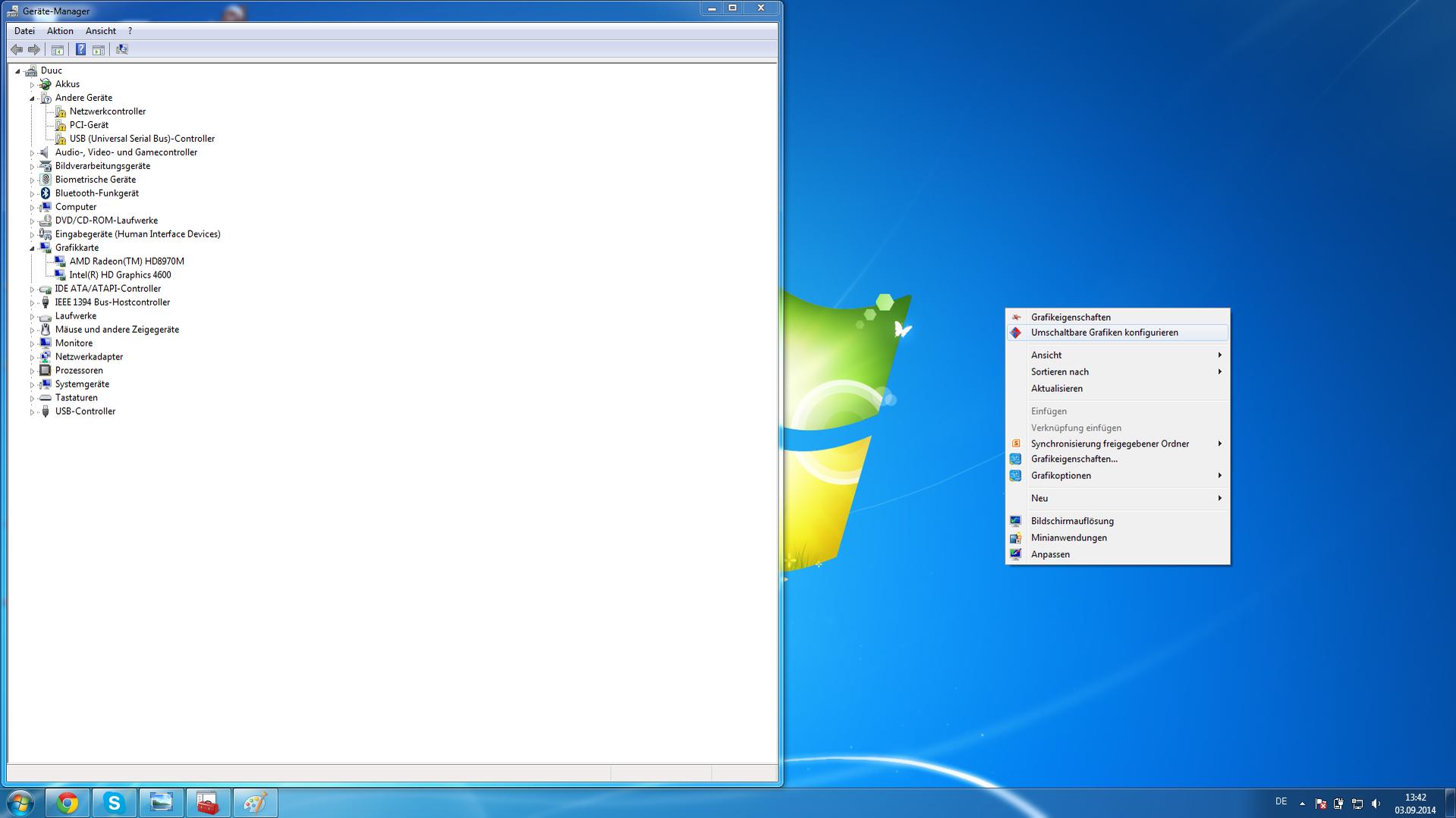

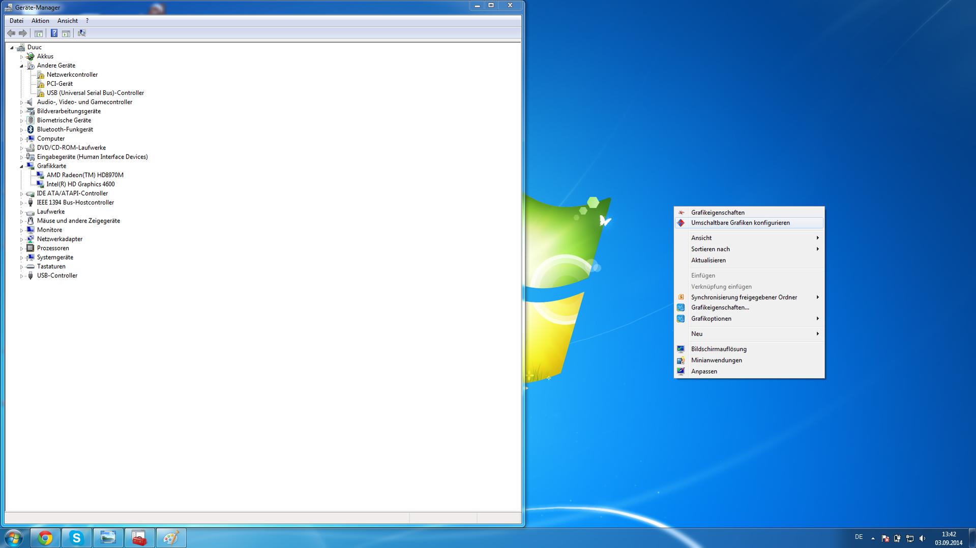

Screen 1: Idealfall
So sieht es aus, wenn ich nach einem Kaltstart neustarte. Im Gerätemanager werden die 2 Grafikkarten ohne Probleme angezeigt. Beim Rechtsklick auf dem Desktop kann ich die Möglichkeit die umschaltbare Grafik für mein Gerät zu konfigurieren. So sollte es eigentlich immer aussehen!!!

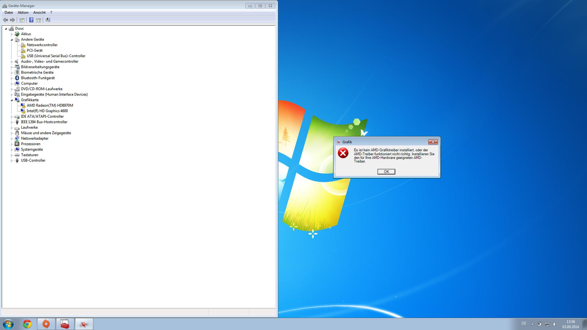

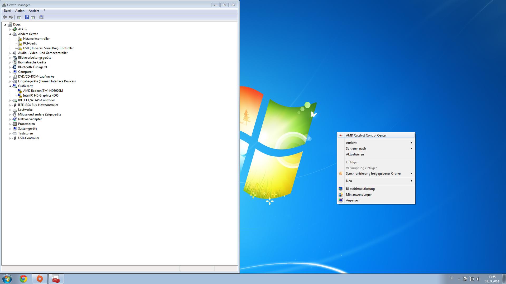

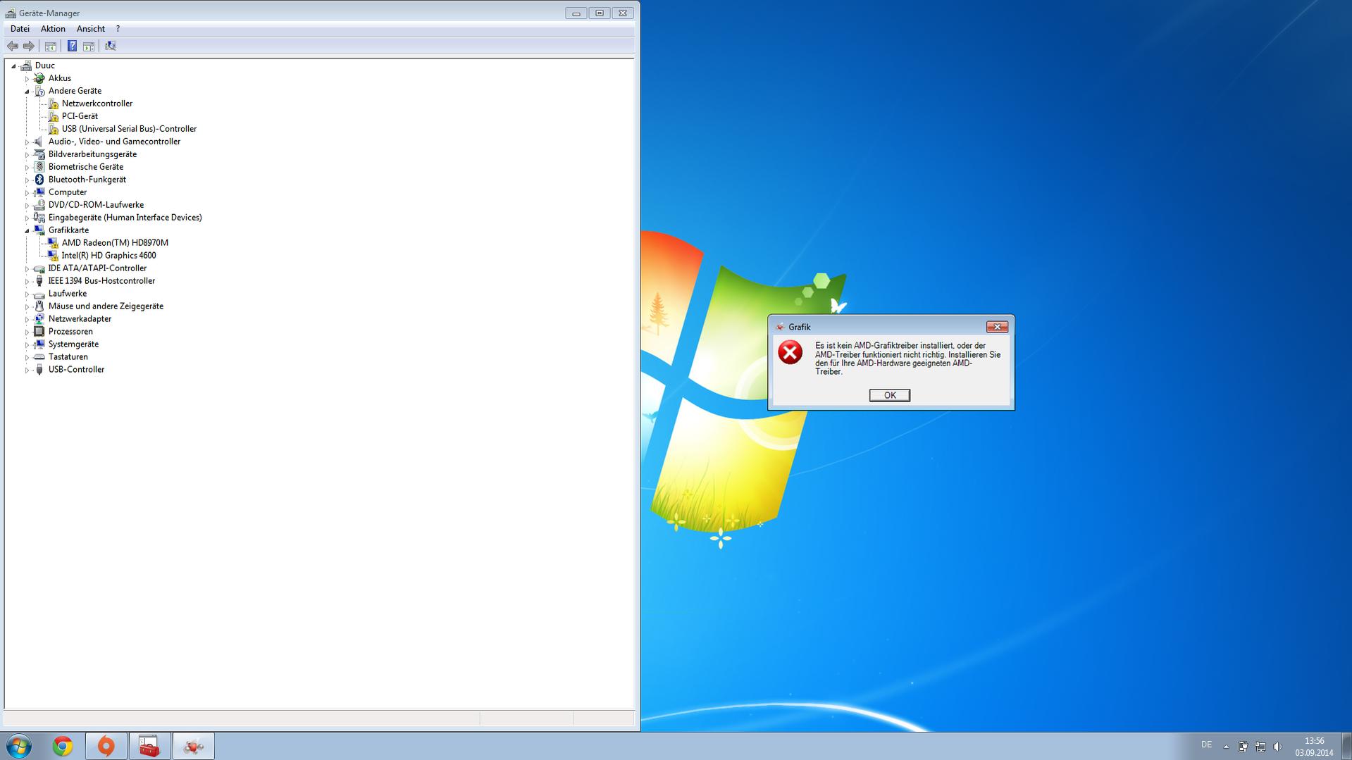

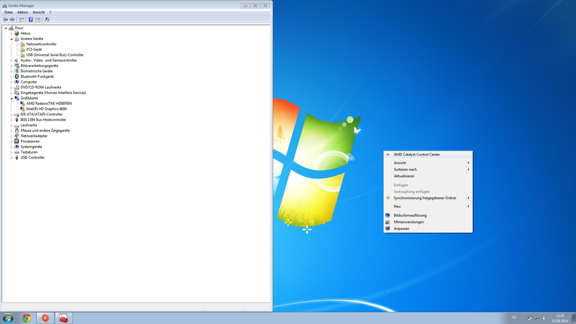

Screen 2: Das Problem direkt nach einem Kaltstart
Nach einem Kaltstart sind die Fehler zu sehen: Im Gerätemanager werden bei den 2 Grafikkarten Probleme (die gelben Warnzeichen) angezeigt. Ein Rechtsklick auf dem Desktop zeigt mir auch nicht mehr die Möglichkeit an, umschaltbare Grafik zu konfigurieren. Die Möglichkeit ist komplett verschwunden. Statt Grafikeingenschaften (siehe Screen 1) ist diesesmal nur das AMD Catalyst Control Center zusehen.
Klicke ich darauf kommt eine Fehlermeldung (Screen 3)
