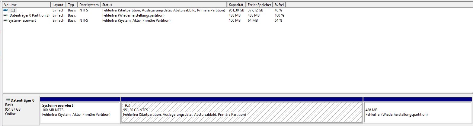

Screen von der Datenträgerverwaltung würde ich gerne mal sehen.
Nun Win 7 lies sich ohne weiteres clean installieren.
Upgrade auf Win 10 ging.
Ab 1709 ging es nicht mehr ohne Probleme. Weder Upgrade noch Clean, daher meiner Vermutung 1709
Hier das Bild der Datenträgerverwaltung

das ist eine MBR Installation und noch nie richtig clean installiert worden seit Windows 7
Windows 10 hat einen 500 bis 549MB Partition Systemreserviert für die Bootdateien am Anfang der Platte und dann C:
Du hast da immer noch die alte 100MB Win7 Partition die von Windows 10 mitverwendet wird und normal zu klein ist.
Eine 450Mb oder 850MB Wiederherstellungspartition wird später mal nach einem Upgarde auf eine neue Windows 10 version hinter C: von Windows update eingefügt.
Ob das mit der kleinen Systemreservierten Partition was mit deinem Problem zu tun hat?

Ich würde neu clean installieren und na klar auch immer im uefi Modus wenn ich das hätte.
Bei Uefi hat man eine 450MB Wiederherstellungs Partition am Anfang dann die 100MB Uefi Fat 32 Partition und dann C:
Booten vom Installationsmedium!
Alles an Paritionen löschen im Windows Setup und nicht selbst formatiern.
Windows einfach in den ganzen Nichtzugewiesenen Platz installieren.

Das muss funktionieren, da ist nichts auf der Platte, keine alte Bootpartition keine Wiederherstellung und auch kein Windows update.

Richtig clean muss funktioniern wenn die Hardware OK ist und kompatiebel.
Im Augenblick kannst du höchsten Fast boot im Bios und noch den Schnellstart in Windows abstellen und schauen ob das was bringt.
