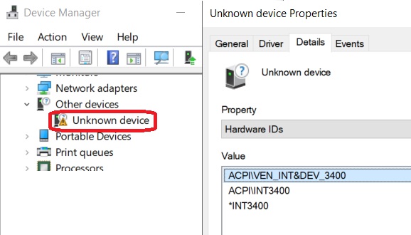

Unter "Geräte Manager (jeweiliger Treiber)/Eigenschaften/Details/Eigenschaft: HardwareIDs" konnte folgendes herausgefunden werden: (siehe Bild 3)
"VEN": Int, und
Geräte-ID: 3400
Auf PCILOOKUP.com, unter der Angabe, Vendor: "Int" und Device:"3400":
Intel Corporation, Beschreibung: 5520/5500/X58 I/O Hub to ESI Port
Offizieller Download noch unbekannt. (edit: gelöschte Links zu nicht zielführenden Seiten)
Update3 - Lösung von Update2 :daumen:

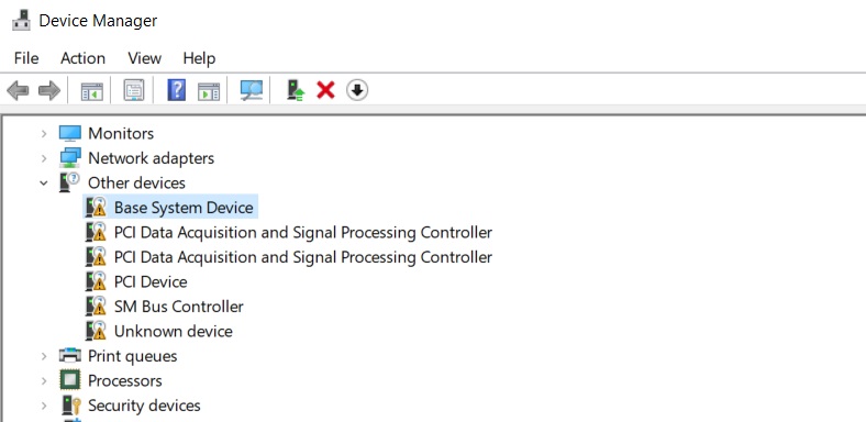

Original Thema: Fehlende Treiber bei "? Andere Geräte"
Ich habe nach der Windows Neuinstall bereits die meisten Treiber installiert.
Leider sind noch 6 übrig bei denen ich nicht weiter weiß
Problem im Detail, siehe Bilder im Anhang.
Bild 1 zeigt an welchen Bereich ich im meine
Alle weiteren Bilder zeigen die Eigenschaften je des letzten fehlenden Treibers an (in der gleichen Reihenfolge wie auf der Übersicht) [Edit: Eigenschaften-Bilder von den ersten 5 Geräten sind rausgenommen]
Wie gehe ich jetzt vor?

Bild1, dann die weiteren:

Edit, neues Bild von dem übrigen 6. unbekannten Gerät, zu Hardware IDs:
Ergänzung: Bei Property/Eigenschaft: "Device instance path", steht Wert:
ACPI\INT3400\2&DABA3FF&0 - damit habe ich zumindest einen Treiber in einem HP Forum gefunden:
Int3400 Treiber, allerdings für einen HP Laptop [Edit/Upd3: Das wäre nicht der richtige, da Prozessor von anderer Gruppe, z.B. Sky Lake, Coffee Lake. Ich lass es trotzdem mal stehen, als Beispiel was man finden kann]

Da hat das tool wohl nicht funktioniert. in den specs steht ja auf welche seiten du musst um dir die treiber zu ziehen...
intel und nvidia mindestens schonmal, vielleicht noch realtek, asmedia...
SM Bus Controller ist doch eigentlich bei WIndows 10 dabei, ist halt Intel.
Reaktionen: Alexon88

Hast du bei Windows Update auch unter den optionalen Updates geschaut? Da sind in der Regel die Treiber mit dabei.
@Tatortreiniger Das soll nur eine Einleitung sein. Damit meine ich, wie in Bild1 zu erkennen, dass es nur noch 6 Treiber gibt die offen sind. Asus hat mir wiegesagt nicht geholfen. [Edit 16. Sep, 1 Uhr 4 Nachts: Also auch das im Link nicht, da war ich schon, aber danke] Ob es irgendwelche ganz anderen Namen sind, kann ich niciht einschätzen. Ich habe es ca. 10x angeschaut und aus unterschiedlichen Optionen heraus, also einmal mit Model-Name oder Seriennummer, es ist immer dasgleiche. Ich habe aus meiner Perspektive da alles richtig gemacht.
Ja, das habe ich wie nochmals gesagt alles shcon gemacht, und bei Windows Updates jedes Fenster und jede Option angeschaut und angeklickt und downgeloaded und ausgeführt.
Danke! Jetzt mal offiziel. Denn das hat mir echt geholfen.
Also der Hinweis auf den 5. Treiber (der fehlt) und dass der von Intel ist.
Für Leser mit selbem Problem: Intel Chipset Software Installation Tool
Tatsache: Nach einigem Rumprobieren hat das nun magischerweise die ersten 5 Treiber gelöst.

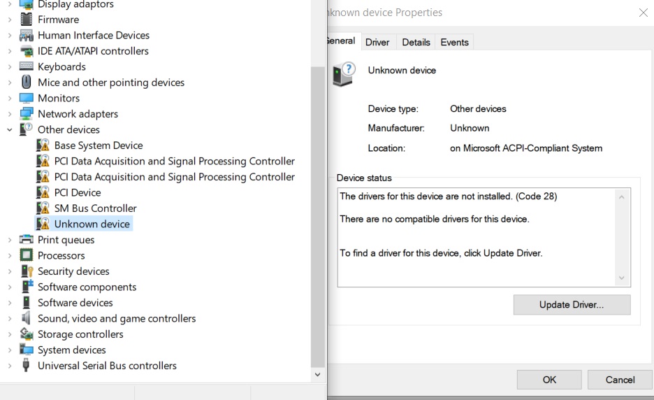

Es geht jetzt nur noch um "Unbekanntes Gerät". Also Bild6.

Im Gerätemanager findest du bei jedem Gerät im Details-Tab eine Hardware-ID.
Etwas wie PCI\VEN_1234&DEV5678...
Das sind die Hersteller und Geräte-ID. Nach dieser Kombination kannst du googeln, und solltest dann passende Treiber finden. Oder zumindest eine Bezeichnung.
Pass nur etwas auf, dass du nichts aus einer zu unseriösen Quelle lädst.
Aber probier es erst mal mit dem Link aus #7! :)

So jetzt wollte ich gleich mal über das Unbekannte Gerät (jetzt Bild2) Details posten, wenn ich darf.
Vielen Dank
Also bei dem 6. "Anderen" Unbekannte Gerät, welches jetzt noch übrig ist, habe ich das gemacht was du gesagt hast:
"VEN": Int, und
Geräte-ID: 3400
Dazu habe ich jetzt mehreres gefunden:
  • - auf PCILOOKUP.com, unter der Angabe, Vendor: "Int" und Device:"3400":
  • - auf CATALOG.UPDATE.MICROSOFT.COM, gleiche Angabe
Intel - Storage - Intel(R) 5 Series/3400 Series SATA AHCI Controller
Das steht hier 5x, Unter Produkten steht etwas leicht anderes. Etwas näheres kann ich nicht finden
Welches ist der richtige?
Zuletzt bearbeitet: (Die 2. Angabe von Microsoft hat nichts mit dem Gesuchten zu tun, daher durchgestrichen)

Mr. Robot schrieb:
Ausprobieren. Wie bei Aschenputtel und dem Schuh. :D
Puh. Das ist nicht mein Ding. Aber mal schauen :D
Wer noch was hinzufügen möchte, ich wiederhol nochmal die Angaben zum Unbekannten Gerät:
"VEN": Int, und
Geräte-ID: 3400
Wie wäre es mit Intel Rapid Storage Technology driver V16.8.0.1000?
Der ist von der Asus Website, mit dem ich vorher nichts anfangen konnte.
Der Name ähnelt dem in #12 angegebenen: "Intel - Storage - Intel(R) 5 Series/3400 Series SATA AHCI Controller"
[Edit: Beim Versuch kommt die Angabe "Windows was unable to install your Unknown Device", Ich habe es über den "Update Treiber" Button im Geräte Manager gemacht, dann den Pfad ausgewählt, wo ich den Intel Rapid S...T entzippt habe. (weiter ging es nicht) Ich wollte erstmal das versuchen, da ja von Asus für den Laptop bereitgestellt. Jetzt muss ich wohl die anderen beiden probieren.
Oder ich habe evtl. etwas falsch gemacht?]
[Edit2: Intel - Storage AHCI Controller geht auch nicht. Jetzt nochmal geschaut, unterstützt auch garkein Win10, da war ich also auf dem falschen Dampfer]
[Edit3: Für den
bzw die anderen unterschiedlichen Angaben (siehe Bild3) wie ACPI\Int3400 habe ich bisher keine offiziellen Downloads gefunden.
Dann gab es noch die Angabe "Dynamic Tuning Manager", allerdings auf einer unseriösen Seite.
Trotzdem möchte ich den Intel Link nennen: Dynamic Tuning Technology (leider scheint es dediziert für einen bestimmten Laptop zu sein, und die Geräte-ID ist anders...)
[Edit4: In einem Forum fand ich noch einen Link zum Int3400 Treiber, allerdings für einen HP Laptop (Kaby Lake Refresh Prozessor/Ich habe einen Coffee Lake)... Herauszuheben ist, dass es um "Intel Dynamic Platform" und Thermal Framework firmware" geht, also wohl etwas wichtiges für die Kühlung oder Erfassung der Daten. Vielleicht kann damit jemand einen offiziellen Treiber für mich finden, ich schau schon die ganze Zeit.]
Übrigens gibt es hier etwas dazu, warum es nicht mit dem Intel chipset driver installiert wird: - https://h30434.www3.hp.com/t5/Noteb...fast-and-often-ACPI-INT3400-2-amp/m-p/8289122
Leider scheint es nicht für mein Gerät zu sein, da ein Kaby Lake Processor erwähnt ist, ich habe soweit ich weiß einen "Coffee Lake". Bin dann woanders auch noch auf Links für den Int3400 für einen "SkyLake" Prozessor gestoßen, nichts für mich...
[Edit5: Es ist zum Verzweifeln. Ich bin jetzt endlich darauf gestoßen, aus den Links von HP und einem anderen Asus Thread im Internet, dass es sich um Intel Dynamic Platform and Thermal Framework Driver handelt, den man auch von der Asus Website bekommt... Leider, wenn ich ihn installieren möchte, bekomme ich die Nachricht, dass schon ein neuerer Vorhanden sei! Es ist genau der Int3400.
Und er ist (sogar) auf der Asus Webseite.
Warum also ist es nicht der Treiber den ich benötige?
Ich hab auf der Asus webseite übrigens alle Downloads im Chipset probiert, keiner installiert etwas neues oder ist ein "Update" für das unbekannte Gerät. Ich habe übrigens auch kein anderes Gerät drinnen stecken. Wenn ich genau überlege nur die neue SSD SATA EVO von Samsung. Aber die benötigt soweit ich recherchiert habe keinen weiteren Treiber.]
Thema ist gelöst.
Kurz:
Ich hatte vorher und nach Fund des "Int3400" nochmal mehrmals "Dynamic Platform and Thermal Framework" von der Asus Webseite probiert. (auch nochmal von der App)
Jedesmal Anzeige:
"Ein neuerer Treiber ist bereits installiert"
Daher habe ich als Holzweg abgetan.
Lösung: Der Treiber musste manuell über den Geräte Manager installiert werden, nicht über die Setup.Exe im Ordner 🙄, dies hat schlussendlich magischerweise das Problem des "unbekannten Gerätes" gelöst und es kam kein weiterer Hinweis. :daumen:Wohlgemerkt, Nach vielem Rumprobieren der einzelnen IntelTreiber, des Erlesens über Int3400... als 10. Ergebnis letztendlich in einem Asusforum über den DPTF, und letztendlichem einzelnem Manuellen 'Update Treiber' im richtigen Unterordner. (da ggf rumprobieren!)
