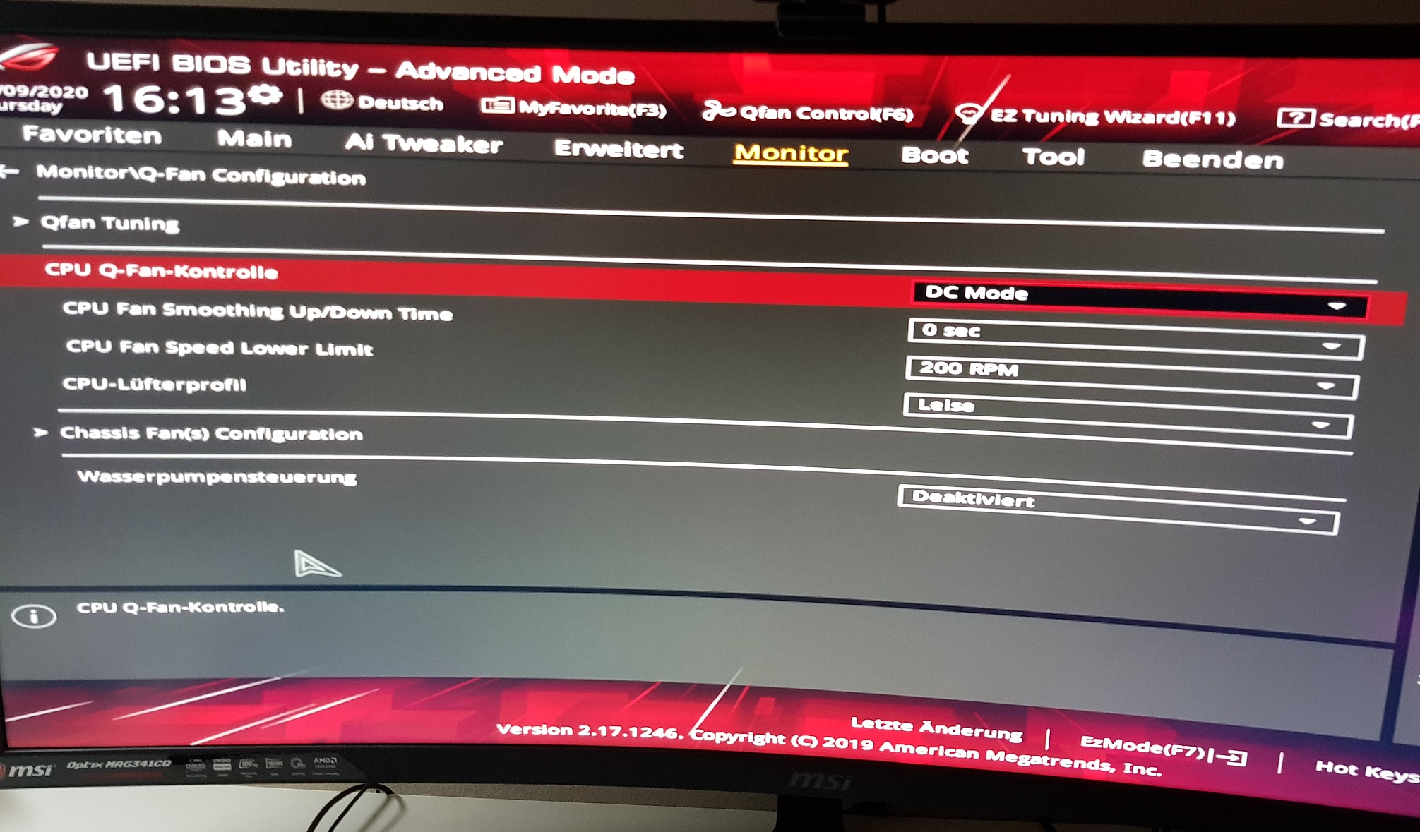

Habe im Bios mal bisschen rumgespielt und die Lüfter auf "Lautlos" gestellt. Alle Lüfter laufen im DC Mode.
Man hört die Lüfter halt „arbeiten“. Wobei es jetzt nicht laut ist oder so. Ich dachte, es geht auch flüsterleise... oder ist das Wunschdenken?
Richtig Silent – also STILL – bekomme ich das System wohl nicht oder? Oder muss ich da tiefer in die Materie und die Lüfterkurven selber erstellen?

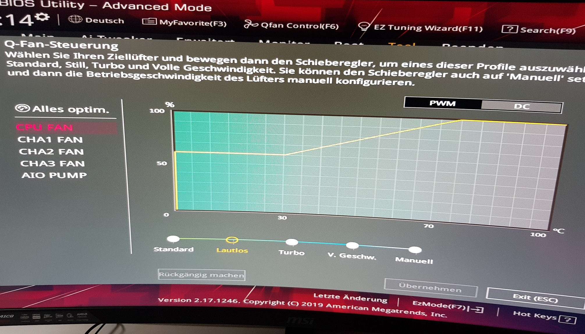

Anbei noch 3 Screenshots aus dem Bios
Lüfterkurve, CPU und die beiden CHA2 Fans sind auf Lautlos gestellt
Fan Confi
Temperaturen

Am Board sind es aber 4Pin Anschlüsse, die Kabel der Lüfter haben 3Pin.
Dann musst du im BIOS auf DC umstellen, da man ansonsten 3 PIN Lüfter nicht regeln kann.

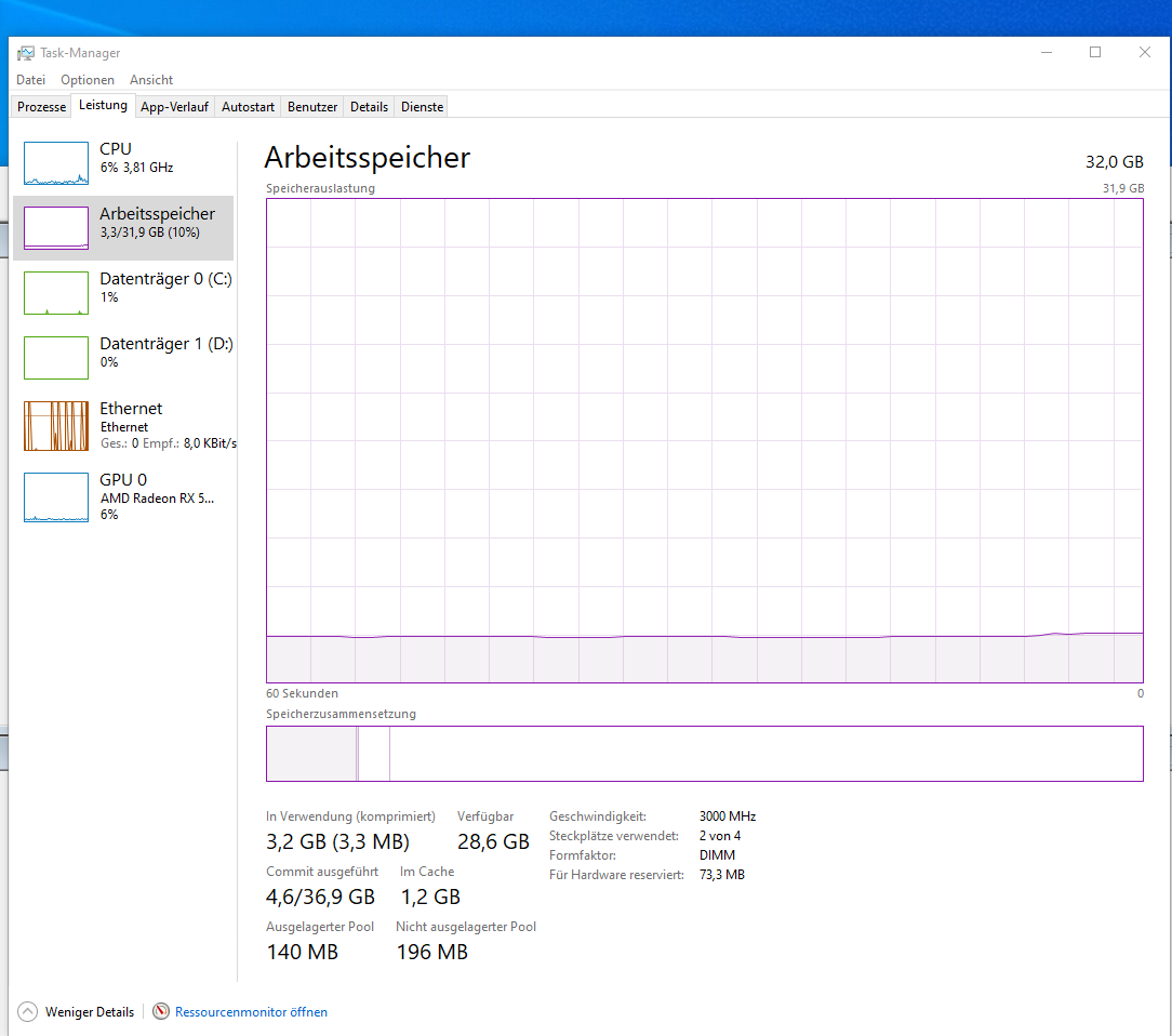

Hatte über Google irgendetwas über Probleme beim Ram-Takt gelesen. Mein Ram läuft auf 3200mhz (Habe den 3000er - siehe Signatur), das konnte ich einfach so im Bios einstellen.
edit:
  • Das Ruckeln bezieht sich aufs ganze System - nicht nur Anno
  • Treiber sind alle aktuell
Hast du mal mit Prime95 RAM & CPU (oder Memtest nur für Ram) getestet und geschaut ob alles stabil bleibt? "Einfach so" auf 3200mhz stellen geht, du kannst den Ram auch "einfach so" noch höher stellen, dass heißt aber nicht das alles stabil läuft. Stell ihn doch mal auf die Standardeinstellungen und schau ob das Problem weg ist. Bzw. mach mit den oben genannten Programmen einen Belastungstest.

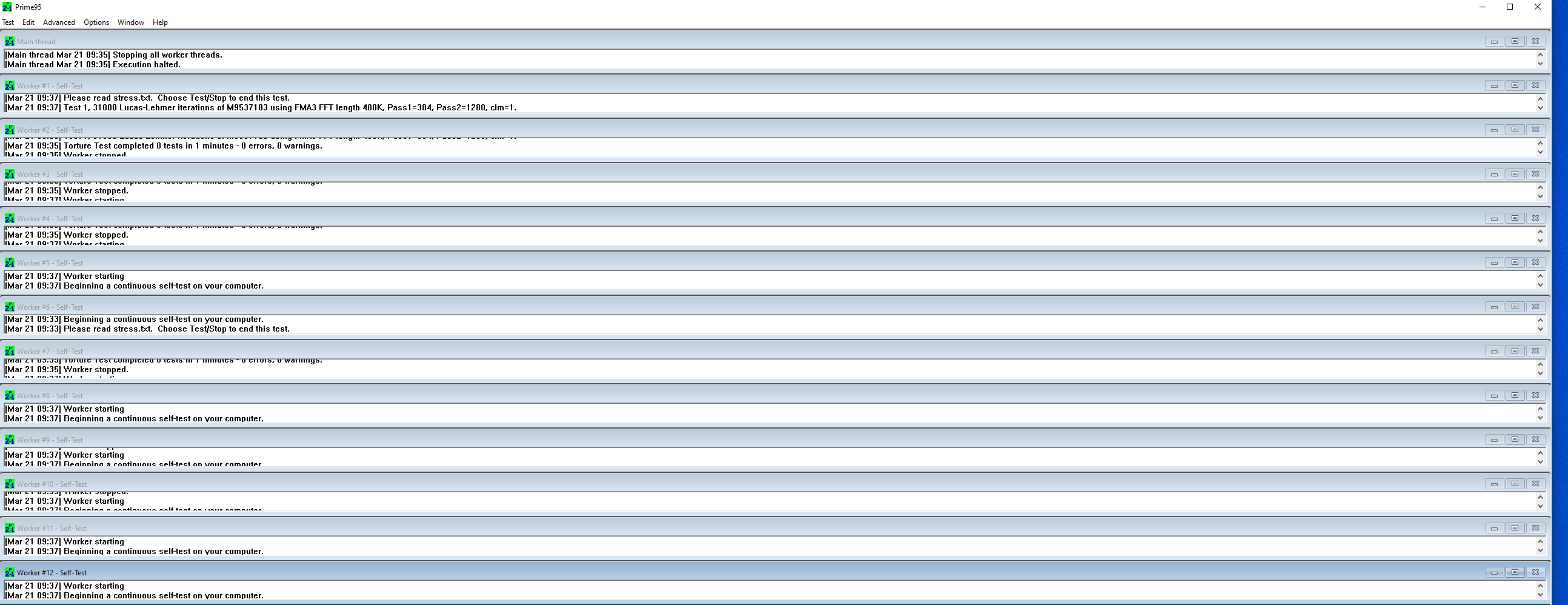

Prime95 (so wie @robinjoooh geschrieben hatte) habe ich runtergeladen. Aber keine Ahnung was ich da machen soll, bzw. wie. Habe auf Youtube mal nachgeschaut: starten -> torture test -> large FFts -> starten... und dann?!
Ein Fenster hat sich geöffnet, welches jetzt so aussieht:

Prime strapaziert einfach deine CPU und du kannst sehen, ob das System abstürzt oder nicht.
