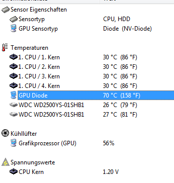

hab gestern ein neues mainboard verbaut inkl neuer cpu und neuem ram. im zuge des umbaus hab ich die grafikkarte mit luftdruck gereinigt. direkt nach dem einbau lief alles ohne probleme, auch unter last, aber heute ging es los, kurze runde gezockt, zack absturz. also hab ich mit everest ultimate mal die temps ausgelesen, und siehe da, css geöfnet, innerhalb von 10 sek auf über 100 °c und selbst ohne last im normalen screen 70 °c. vorher hatte ich 50 und unter last 80-85.

im anhang noch nen everest screenshot der temps im normalen desktopbetrieb ohne jegliche belastung der gpu:

hey, grade hab ich die karte in einem anderen rechner getestet und hatte 47 °c, unter last 70^c.
dann grade wieder bei mir eingebaut und die temps sind wieder in ordnung. WTF???
edit: jetzt sind sie wieder erhöht. werde mal den nvidida treiber neu laden sowie den mb treiber.
treiber neu hat nichts gebracht, problem bleibt bestehen. evtl. bios problem?
