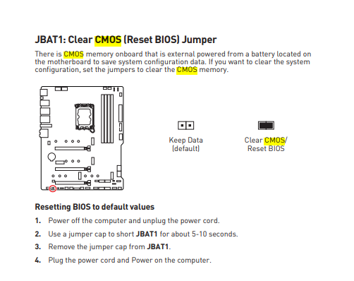

Notfalls die CPU noch mal raus nehmen und neu Einsetzen, gegebenenfalls auch mal die Memory Module einzeln testen oder A2 und B2 vertauschen.
Hast du inzwischen den CMOS Clear mit JBAT1 ausgeführt?
Reaktionen: Plugboii
Ja mit einem Schraubenzieher und Batterie auch raus genommen, leider hat das nicht geholfen.
