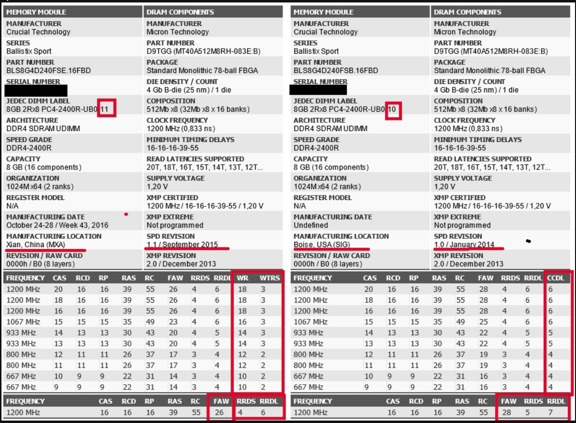

Hier hatte ich mal verschiedenen RAM zusammen getestet, da sieht man worauf man achten sollte.
Mal als Beispiel, das sind 2 einzelne Riegel.
Die sehen von außen gleich aus haben die selben Timings aber wenn man die Daten ausliest gibt es doch unterschiede.
Das machte sich in den maximalen MHz bemerkbar, in welchen Slot die verbaut waren.
Also wer Probleme mit z.B.4 Riegeln hat sollte die auch mal untereinander tauschen ob sich was ändert und auch mal die ausgelesenen Daten Vergleichen.
https://www.computerbase.de/forum/threads/ram-mix-speichertest-dr-sr.1874312/

crystax schrieb:
Ich werde vermutlich nur den einen kauptten 8gb Riegel austauschen, so komme ich am günstigsten davon…
Na ja mit günstig stimmt schon aber wenn da andere Chips verbaut sind kann es schon zu Problemen kommen.
Da kann es dann passieren das du nur die Jedec Norm schaffst also 2400 MHz oder auch nur 2133 MHz.
