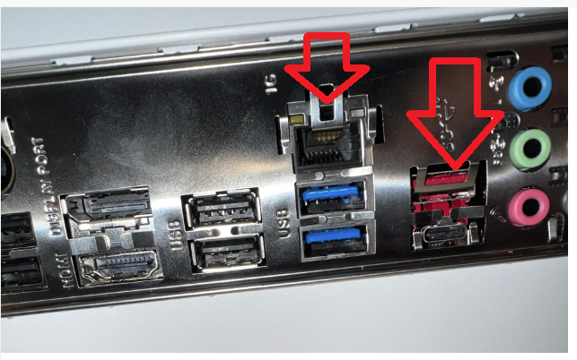

Kontrolle des IO Shields ob keine Klammer versehentlich beim Einbau in einen der Anschlüsse gerutscht ist:

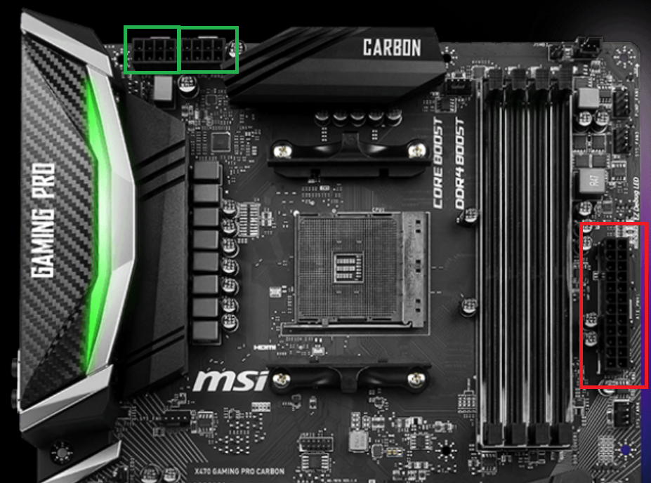

Also ich habe jetzt den Ram raus und wieder rein gesteckt, das Mainboard nackig aufm Tisch liegen wo ich nur Cpu und das Atx hauptkabel angesteckt habe und es funktioniert leider immer noch nicht mit dem schraubenzieher start.

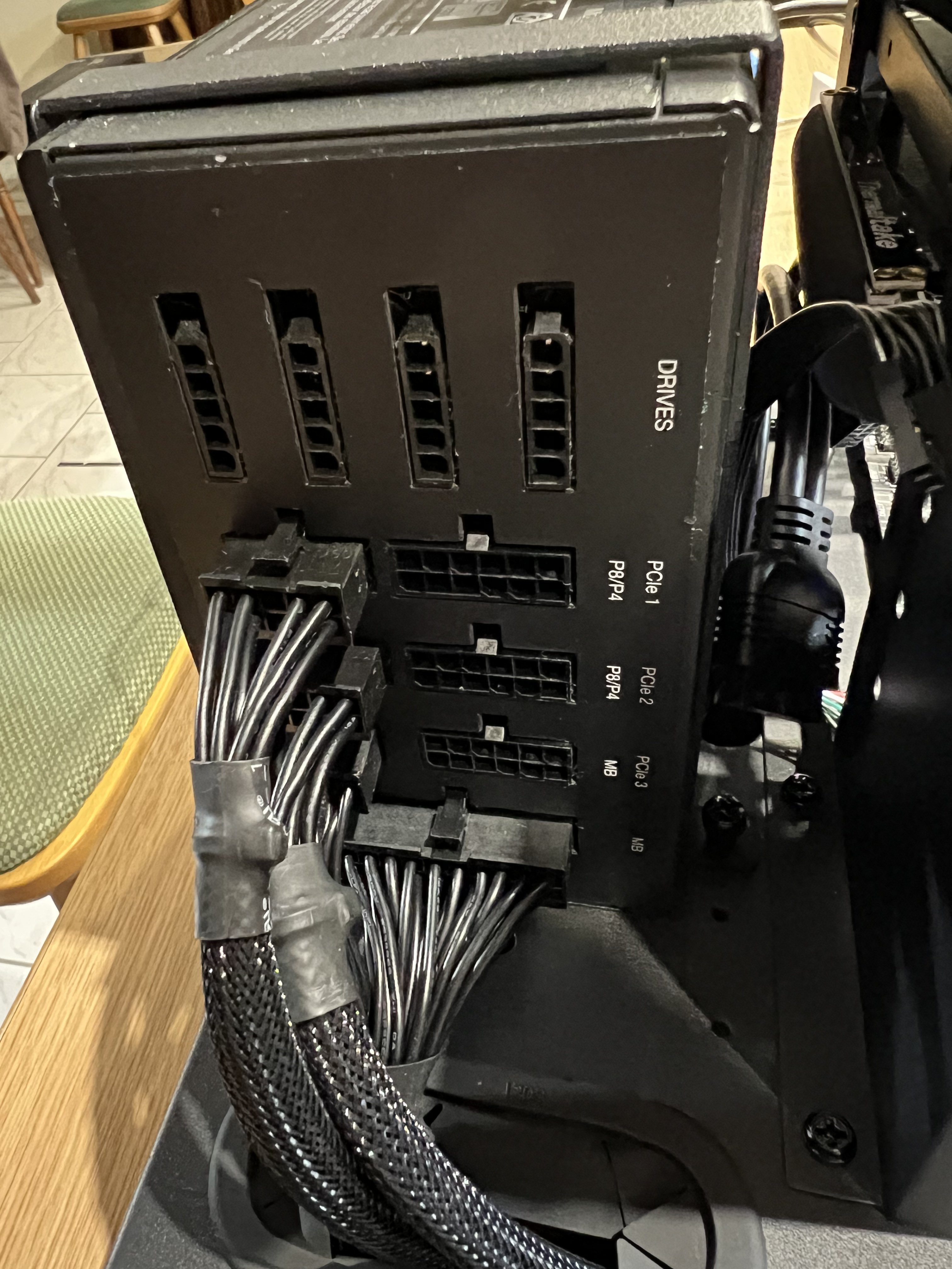

Am Netzteil stecken auch alle stecker drin so wie sie gehören, hab ich auch nochmal alles neu gemacht…
Also hat sonst noch wer Lösungsvorschläge? Cpu raus? Ram weg? Oder einfach mal auf Amazon ein neues Mainboard bestellen und dann sehen was sich damit tut und ggf zurück schicken..?

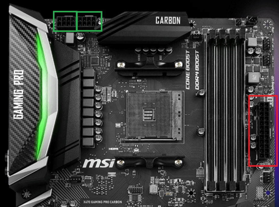

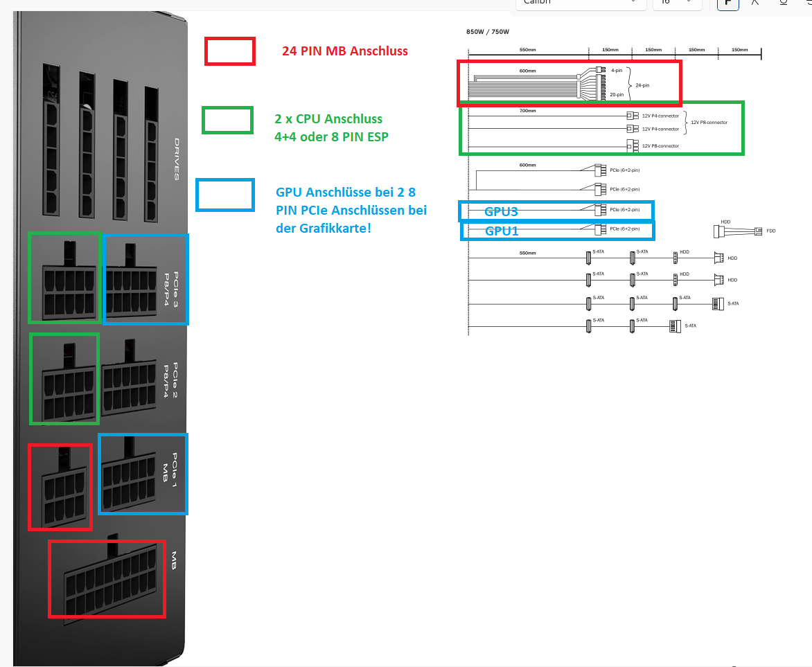

Das kann leider nicht sein, laut Handbuch, das ja wohl gelesen wurde, sind bei deiner Anschlusskonfiguration nur die Anschlüsse für das MB belegt.
Wenn die GPU 3x 8 PIN PCIe Anschlüsse hat dann den PCIe 2 auch dazunehmen.
Dann habe ich das übersehen, entschuldigt dies bitte. Bin mit AMD nicht mehr so vertraut.
Müritzer schrieb:
Ja genauso hab ichs angesteckt, sieht man ja am Foto, die pcie stecker sind alle 3 leer weil ja keine gpu angeschlossen ist aber ich habe es natürlich auch mit gpu vorher versucht weil mir eben bekannt ist das amd keine onboard grafik mehr hat und da die restlichen 3 pcie stecker verwendet weil die 3090 auch 3 stecker hat = jeder stecker ein eigenes Kabel
Dann ist das korrekt angeschlossen. Kannst ja einen CMOS Clear machen so wie ich beschrieben habe.
