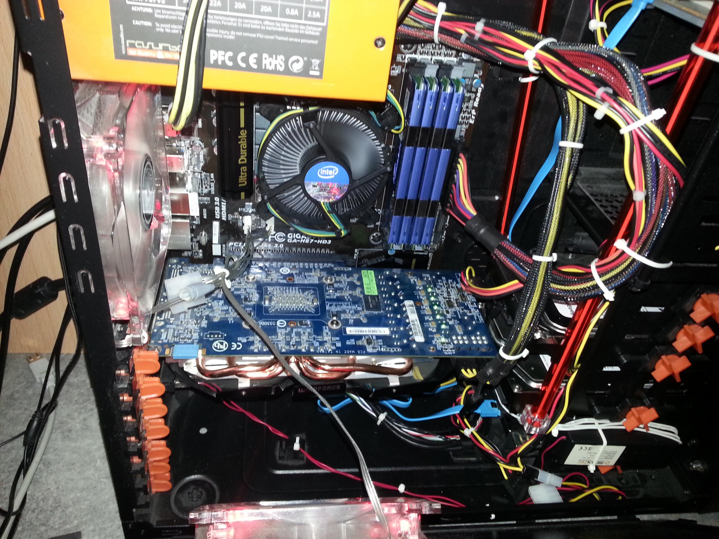

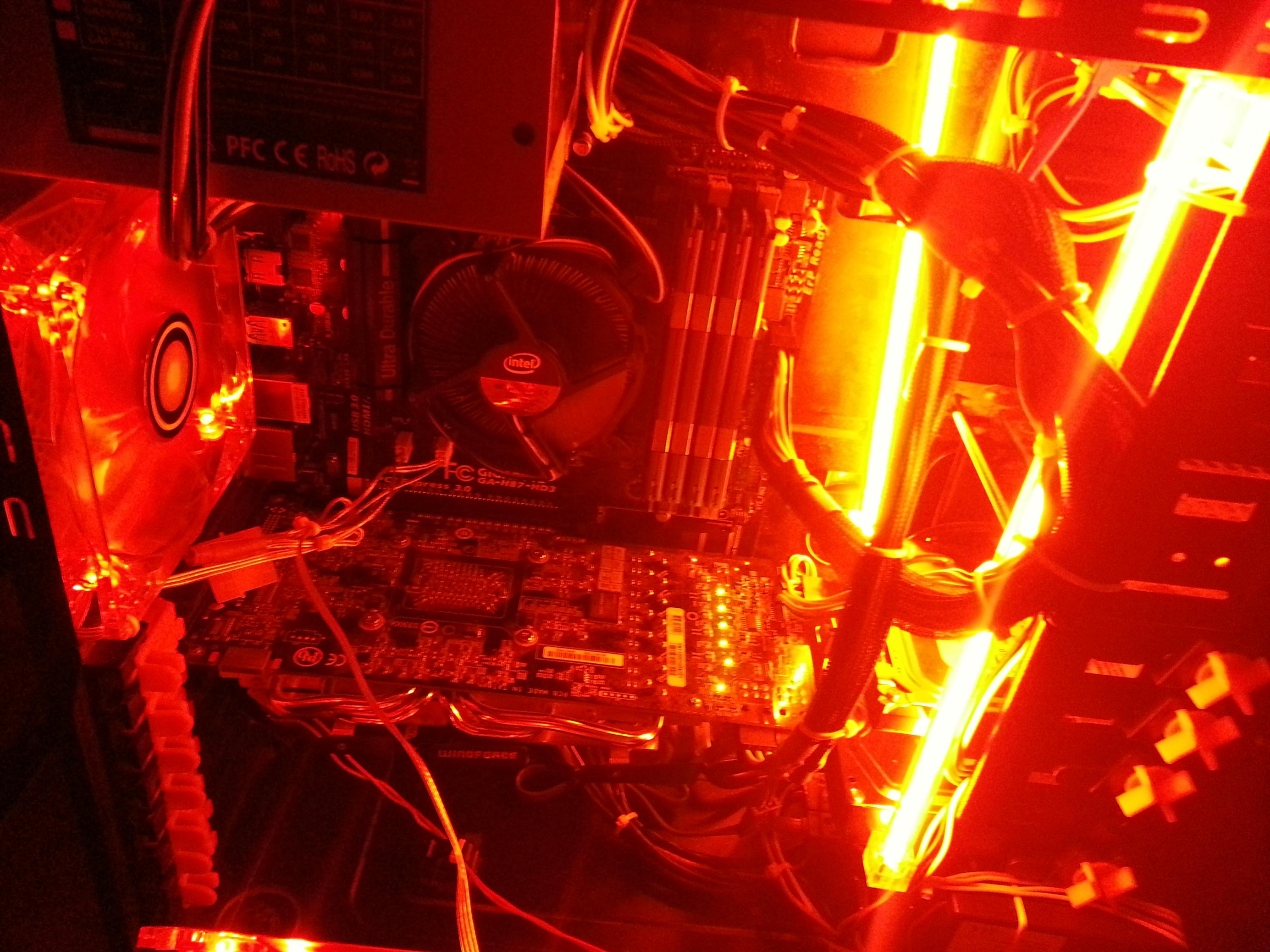

bilder mache ich. moment...

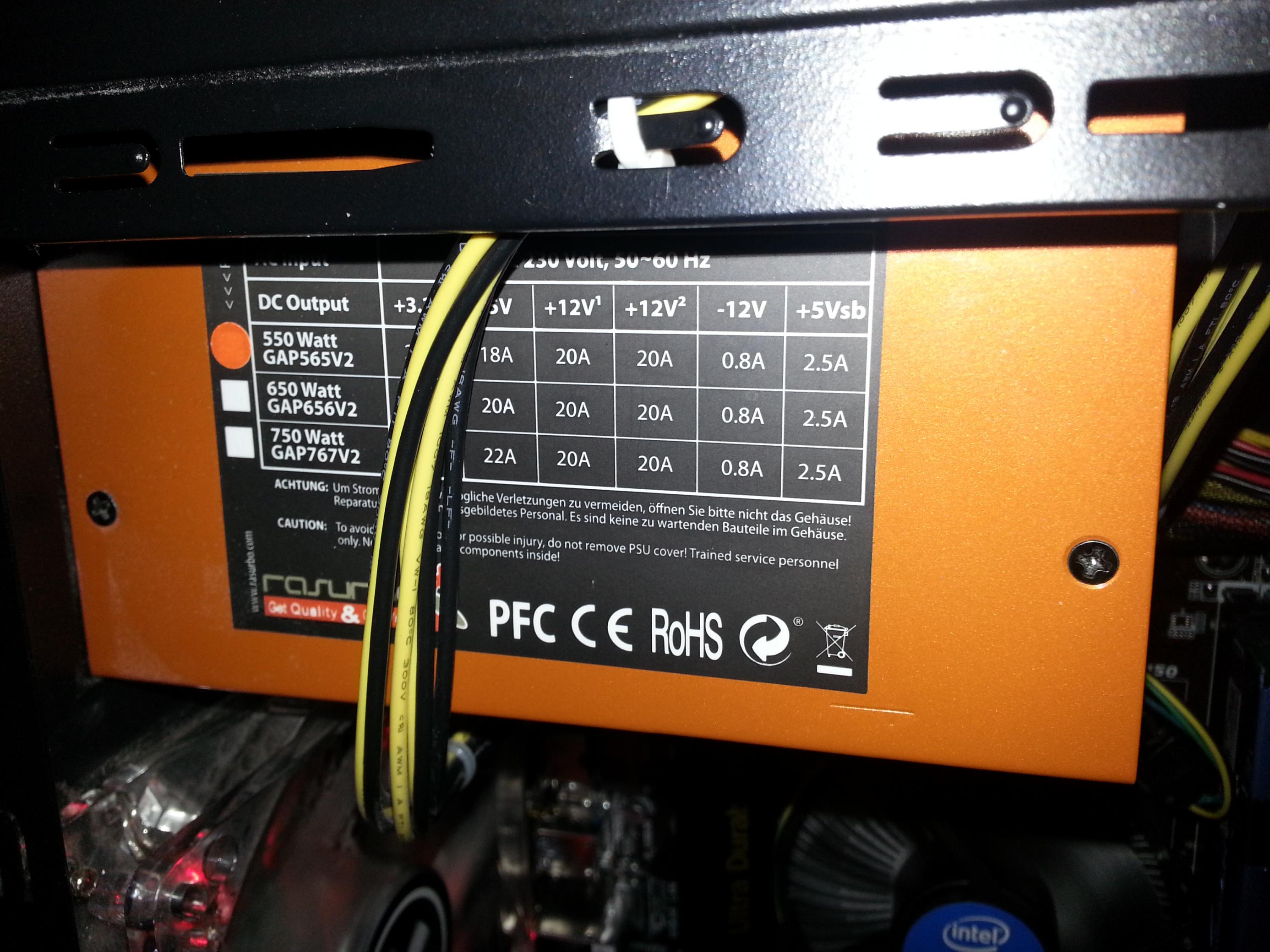

rasurbo das sagt schon alles es ist ein billiger crap was die power für die graka nicht bringt
frag mal bei freunden nach ob du ein anderes nt zum testen kriegen kannst und teste mal ob die graka erkannt wird wenn ja dan hast du den täter gefunden
wie der test au asugehen mag das nt ist schrott würde es sofort rausbauen und gegen be quiet e9 mit echten 480 watt nehmen
ist es das dein nt http://www.amazon.de/GaminXPower-GAP565-V2-Designgehaeuse-Silentluefter/dp/B002ZBUWQ4 und dan auch noch passiv pfc was fürn schrott nt unfassbar das es noch verkauft wird und es hat 20a auf 12volt schiene
oje, könnte tatsächlich am Netzteil liegen-Rasurbo - Netzteile haben leider allgemein eine sehr schlechte Qualität und sind somit nicht für moderne Hardware (eigentlich für gar keine) geeignet (musste ich selbst schon öfters feststellen)
Sehr cool sieht das erste Bild aus ;)
Dein Netzteil hat außer der leider schlechten Qualität dank Rasurbo auch keine "Combined 12V"-Anzeige. Daraus muss ich schließen, dass deine 12V - Schienen nicht zusammen arbeiten, was noch stärker auf das Netzteil schließen lässt.
Für dein System würde so eines ausreichen:
http://geizhals.at/be-quiet-pure-power-l8-500w-atx-2-4-bn223-a960675.html
