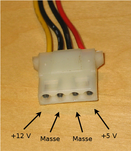

nein, es gibt molex auf pcie adapter, aber einfach aus einem 2 machen geht nicht, da sonst die Schiene zu stark belastet werden würde bzw gibt es gar keinen adapter dafür.
welchen stecker brauchst du denn noch? auf dem bild sind die halt nicht so gut zu sehen, weil sie schön zusammen sind ;)
ich brauche:
min 4 stecker für laufwerk, festplatten etc
dann logisch das fürs mainboard und die beiden 4pol. für den prozessor
die beiden 4pol. dings fü die graka.
und dann noch min 2 zusatzansaschlüsse für leds etc
led und leuchtstoffröhren direkt am netzteil.
die haben einen eigenen kleinen trafo ;)
ich fahr da jetzt hin und gucks mir and. mal schauen
Haben tut es 3 mal diese breiten für festplatten und laufwerke und jeweils den für die cpu, gpu und das mainboard.
brauchen tue ich min 4 mal diese breiten für festplatten und laufwerke, jeweils den für die cpu, gpu und das mainboardund min 2 mal diesen molex_stecker_anleitung.png wobei da egal ist ob´s mama oder papa ster sind :D
aber nicht das was der typ hatte :/
muss ich mal gucken ob ich wo anders eins güstig schießen kann
