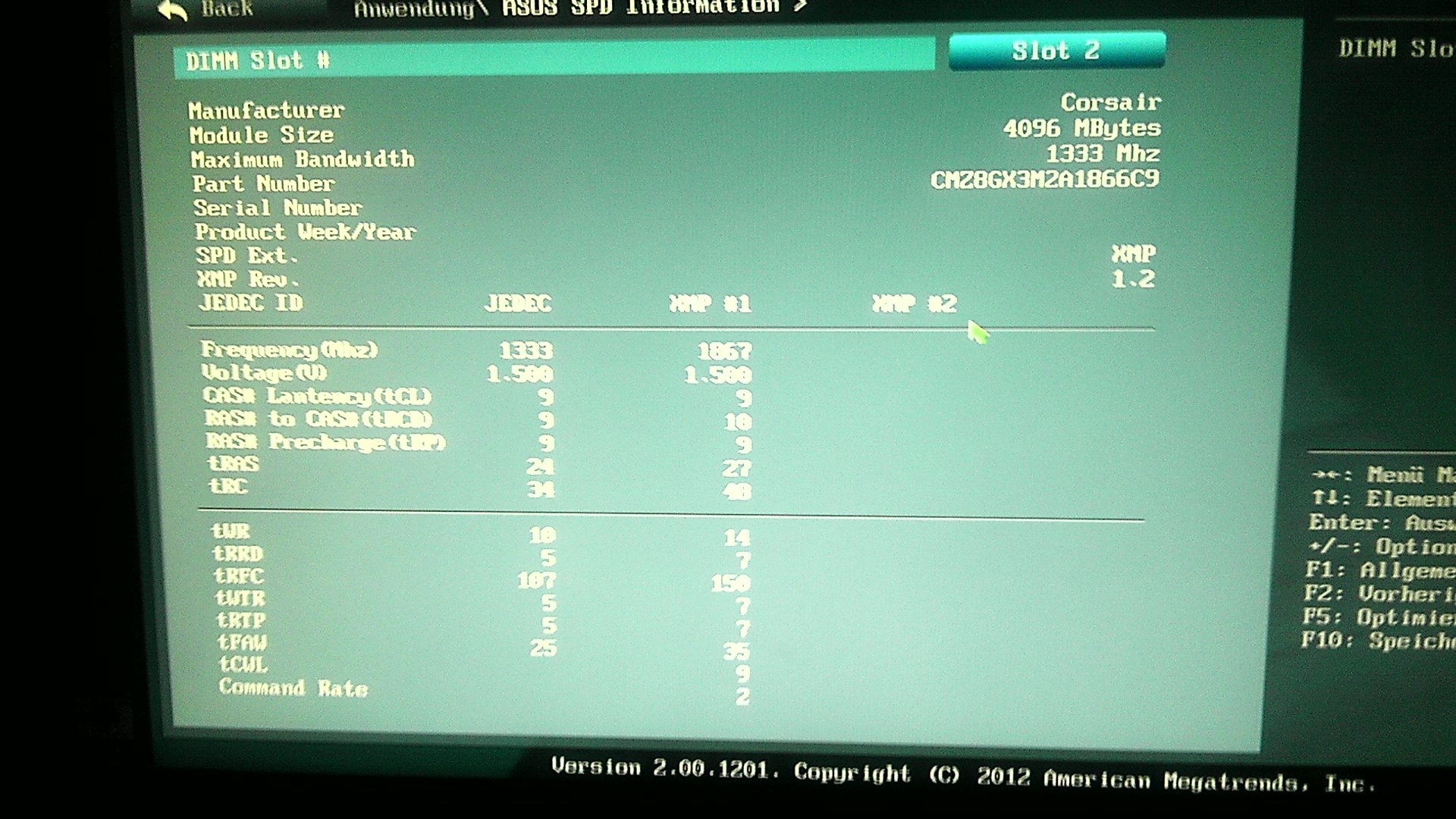

Hat leider auch nichts gebracht, habe aber im Bios folgendes gesehen (siehe Anhang).
Soll ich einfach mal manuel die Daten eingeben ?
Hab aber noch nicht alle Parameter im Bios gefunden.
Bei Lösungsvorschlägen wäre ich sehr dankbar aber bitte erklärt es das ich es als Laie verstehen kann, Pc Zusammenbau ist nicht Fehleruche
Wie gesagt bin Laie und möchte nicht einfach auf gut Verdacht irgendwas umstellen, deshalb warte ich lieber auf Antwort ab :).
Viele Grüße Flo

Stelle das BIOS - neue Version ist aufgespielt - per Jumper / Schalter auf "default" - anschließend SOFORT nach dem Start des MBs "MEMOK!" drücken - es werden sicherlich "1333" eingestellt - jetzt stell bitte im BIOS NUR "Memory Frequency" auf "1866" - Command Rate = 2T - alles andere der Einstellungen auf "auto" belassen - MB starten - TESTEN - die beiden RAM-MODULE müssen in "A2 & B2" eingesetzt sein -
überprüfe, ob die "Command Rate" im BIOS auf "2T" steht -
@Hanne
Das habe ich bereits gemacht als der Ram heute Morgen angekommen ist. Habe es dennoch nocheinmal gemacht diesmal kam folgende Meldung
STOP: 0x000000001A (0x0000000000041287, 0x000000003DBEE000, 0x0000000000000000, 0x0000000000000000)
Aber zum Bild (ein Post vorher), mich juckt es in den Fingern die Parameter (haben alle den Wert von der linken Seite) so umzustellen das sie der rechten Seite entsprechen :/.
Weiß aber nicht ob dies zu Empfehlen ist.

Versuche es - wird allerdings kaum funktionieren - bei "1600" evtl.
die genaue Bezeichnung der "NEUEN" ist ? "cmz8gx3m2a1866c9" ?
"9-9-9-27 / TRC 40 / TRFC 160 / CR = 2T / 1866 / 1,60V" könnte klappen
auf der Kompatibilität-Liste - ganz rechts - ist gekennzeichnet, ob die RAM-Module überhaupt und mit dieser Frequenz "1866" funktionieren - die neue gilt, nicht die im Handbuch - sie ist nicht immer / kaum aussagekräftig, aber ein Anhaltspunkt - mit "1600" sollte es aber ohne Probleme funktionieren -
