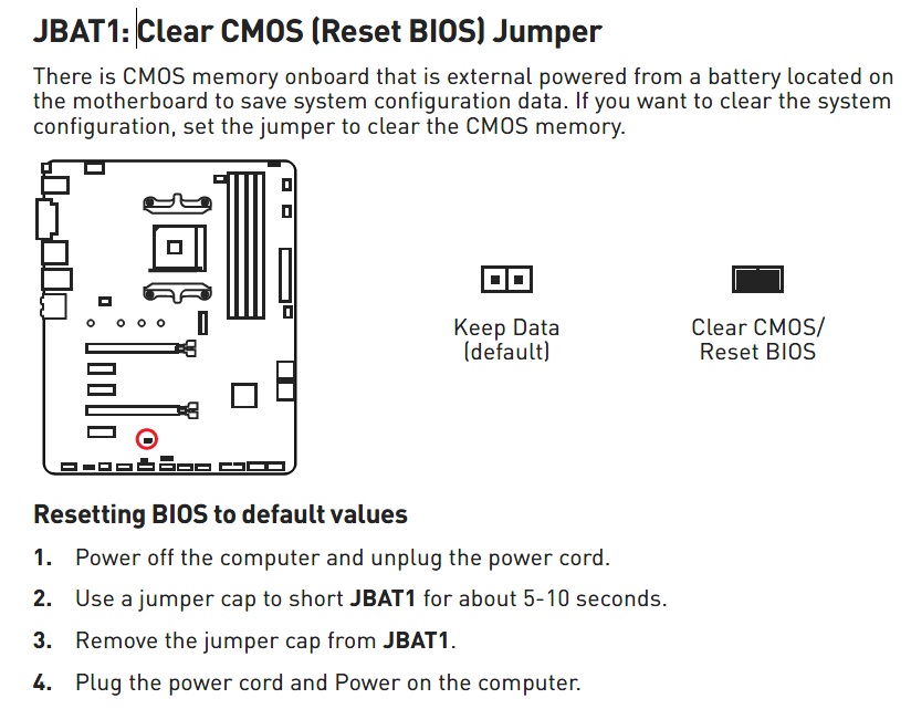

Dann mach doch mal ein Clear CMOS per Jumper auf dem Board.
Reaktionen: Avarent und petepow

CMOS resetted und wieder ins XMP Profil geladen, leider wieder dasselbe ergebnis.
Reaktionen: GuSchLa
