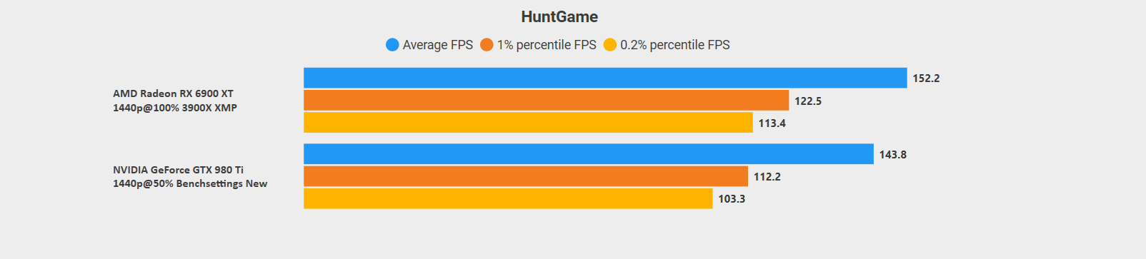

So meine Freunde der Sonne, also der 3900X ist heute morgen angekommen. Zuerst haben wir die 980TI wieder verpflanzt um irgendwelche Macken in Windows auszuschließen und siehe da. der 2700X liefert wieder sein volles Potential ab. Glatte Frametimes und höhere Avg. FPS.
Anschließend haben wir die CPU und GPU getauscht und den gleichen Benchmark erneut durchgeführt.
Die Ergebnisse könnt ihr hier sehen. Man sieht also, wenn der 2700X nicht durch irgendwelche komischen AMD Treiber oder was auch immer limitiert wird zeigt er immer noch eine ziemlich ordentliche Performance. Allerdings ist der Leistungsunterschied auch in Avg. FPS in Spielen wie Battlefield V deutlich merkbar.
Wir haben jetzt leider nicht noch einmal eine genauere Fehlersuche begonnen weils mit dem 3900X auf Anhieb gut geklappt hat.
Es wäre also klasse falls es hier noch jemanden gibt der ein ähnliches Setup besitzt (also 2700X/6900XT) wenn diese Person einen Erfahrungsbericht abgeben könnte. Denn bei einem solchen Performance Einbruch wäre es verwunderlich wenn dies, sollte es kein Systemspezifischer Einzelfall gewesen sein, nicht auch anderweitig Reaktionen hervorrufen würde.
Der 3900X performed soweit sehr gut und im Moment misse ich jetzt auch keine 5000er CPU aufgrund fehlender FPS. Es scheint also, dass zumindest aus meiner Sicht das ganze hier ein stimmiges System für 1440P Gaming geworden ist.
