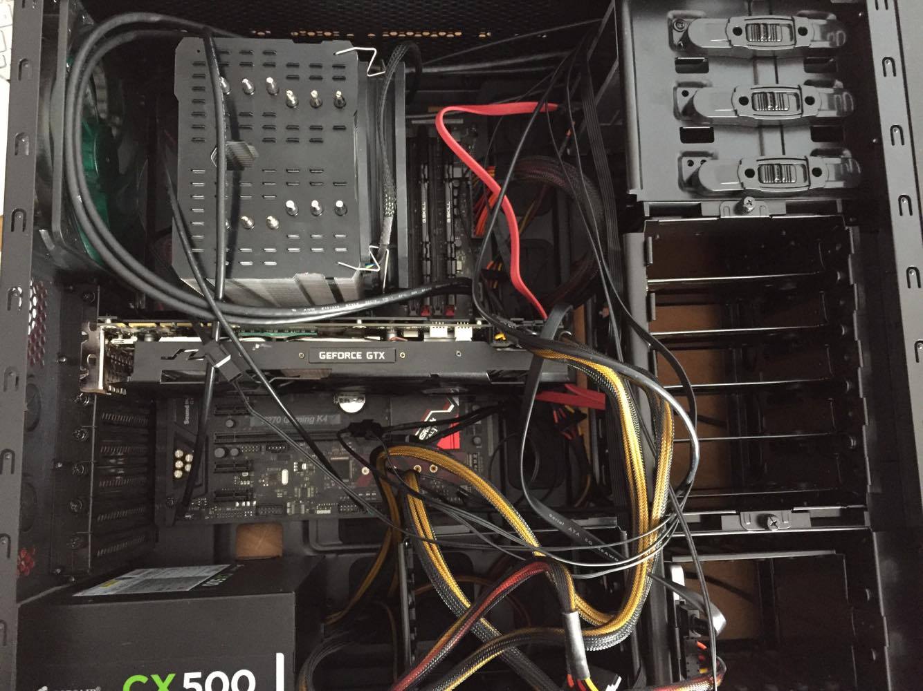

Nach PC Zusammenbau: Grafikkarten Kühler und zwei Tower Kühler laufen nicht
@psy187
Auf dem PC ist noch kein OS installiert. Das HDMI Kabel an die Graka zu schließen ist korrekt, oder? Denn einen HDMI Anschluss habe ich ebenfalls am Mainboard.
Hi,
das Kabel kommt an die Grafikkarte. Würde aber trotzdem ein Bios Reset per Jumper machen.
Deine Grafikkarte hat (braucht) aber 1x 8Pin PCIe Stromanschluss + 1x 6 Pin PCIe Stromanschluss -> dein Netzteil hat aber nur 2x 6Pin PCIe Stromanschlüsse. Ob daher kein Bild kommt kann ich dir nicht sagen.
Den zusätzlichen 1x 4/​8-Pin ATX12V Stromanschluss vom Netzteil hast du auch auf dem Mainboard angeschlossen?
psy187 schrieb:
Hi,
Ich hatte gerade mal das HDMI an das Mainboard angeschlossen, auch hier wird mir "No Cable Connected" vom Monitor angezeigt.
Die Grafikkarte habe ich angeschlossen über: 1x6 Pin und 1x8 Pin (es sind zwei zusätzliche Pins an den 6 Pinnern, damit man sie zu 8 Pin transformieren kann) Der "GEFORCE GTX" Schriftzug auf der Grafikkarte vorne leuchtet auch in LED Rot, also scheint sie mit Strom versorgt zu werden. :)
Wichtiger Nachtrag:
Ich habe jetzt mal die restlichen Knöpfe auf dem Monitor gedrückt. Zuerst steht ja "No Cable Connected" auf dem Bildschirm. Nachdem ich dann einen anderen Knopf an dem Monitor gedrückt habe, kam ich zu der Auswahl zwischen HDMI, DVI usw... habe HDMI angeklickt und daraufhin stand "NO SIGNAL DETECTED!" auf dem Bildschirm....:confused_alt:

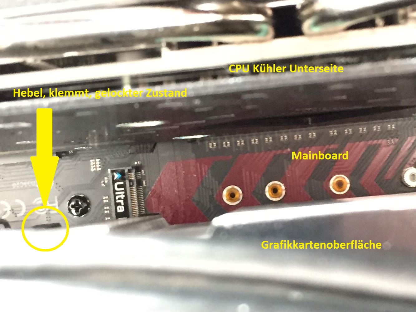

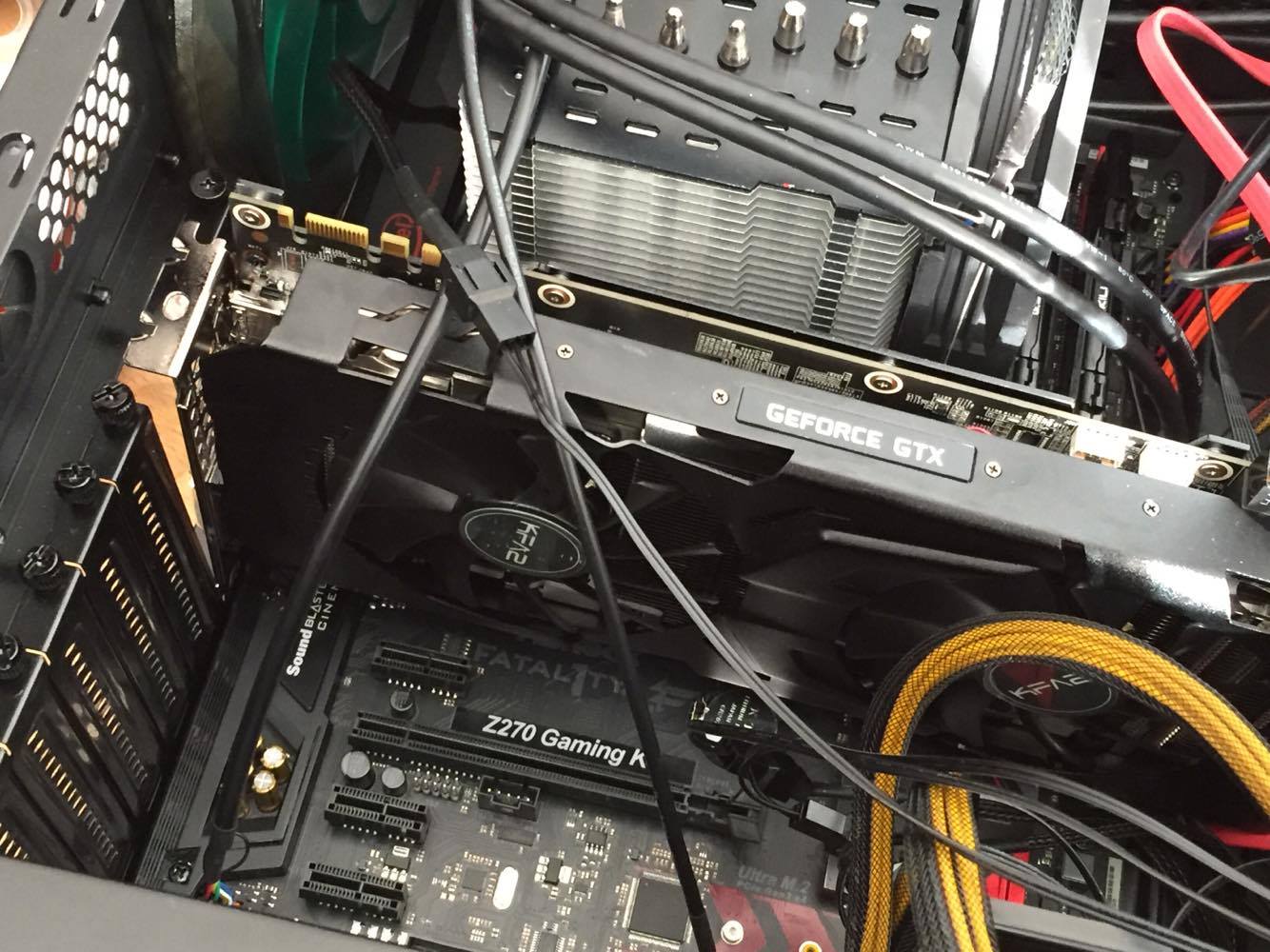

Neinnnnnn ich habe jetzt die Grafikkarte halb herausgezogen und mich die ganze Zeit gewundert, warum es so schwerfällig ist... weil der Schalter hinten immer noch gelockt war.... Jetzt hängt meine Graka halb draußen und der Schalter hakt.. :( :(
Zu meiner Verteidigung: Den Locker sieht man nur oben ganz winzig.. die Graka verdeckt fast alles :(

ICh werde die BAtterie nehmen :) Aber erstmal muss ich die Graka herausbekommen... Glaubst du dass ich das schaffen kann ohne sie zu zerstören? Das Ding hängt wie gesagt halb draußen und der Hebel blockiert... hatte die Karte mehr oder weniger mit roher Gewalt halb rausgezogen weil der Hebel noch gelockt war und ist. Hättest du einen Tipp wie ich sie morgen früh am besten herausbekomme?
Versuche sie etwas zurück zu drücken und dabei den Hebel zu betätigen und dann ganz heraus ziehen.

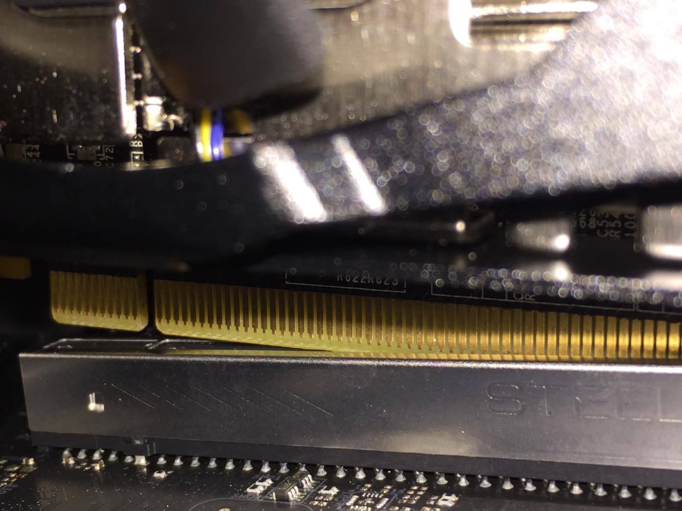

Keine Chance den Hebel auch nur einen mm zu bewegen. Ich habe mich mit meinen über 90kg und einem flachen Kochlöffel in der Hand auf den (oberen) Hebel gestützt und es ist genau nichts passiert. :D
Ergänzung: Ich komme auch nur an den oberen Hebel, der untere ist komplett von der Grafikkarte verdeckt!
