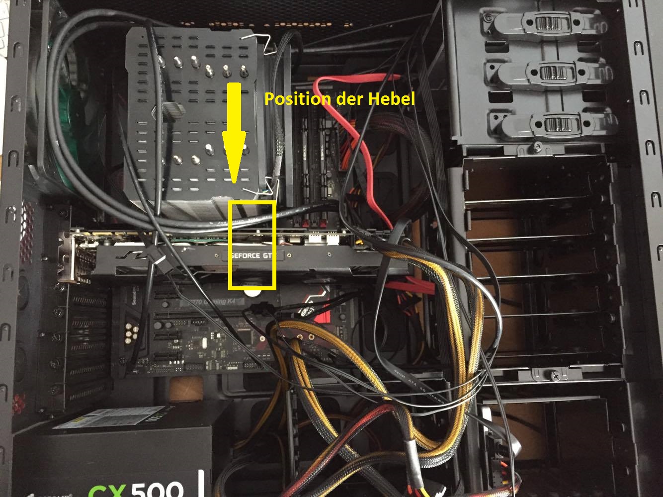

Weder Reindrücken noch Rausziehen geht. Das Teil klemmt, so wie der Hebel
Die Laufwerkschächte sind rechts von der Grafikkarte, der Hebel des Graka Slots befindet sich aber in mittiger Position der Graka, also macht es glaube ich keinen Unterschied, ob ich ganz rechts mehr Platz habe, weil ich sowieso durch den schmalen Spalt in mittiger Position zwischen Graka und CPU Lüfter muss, um an den oberen Hebel zu kommen.
Auf dem Bild kannst Du auch sehen, dass ich an den unteren Heben überhaupt nicht herankomme.

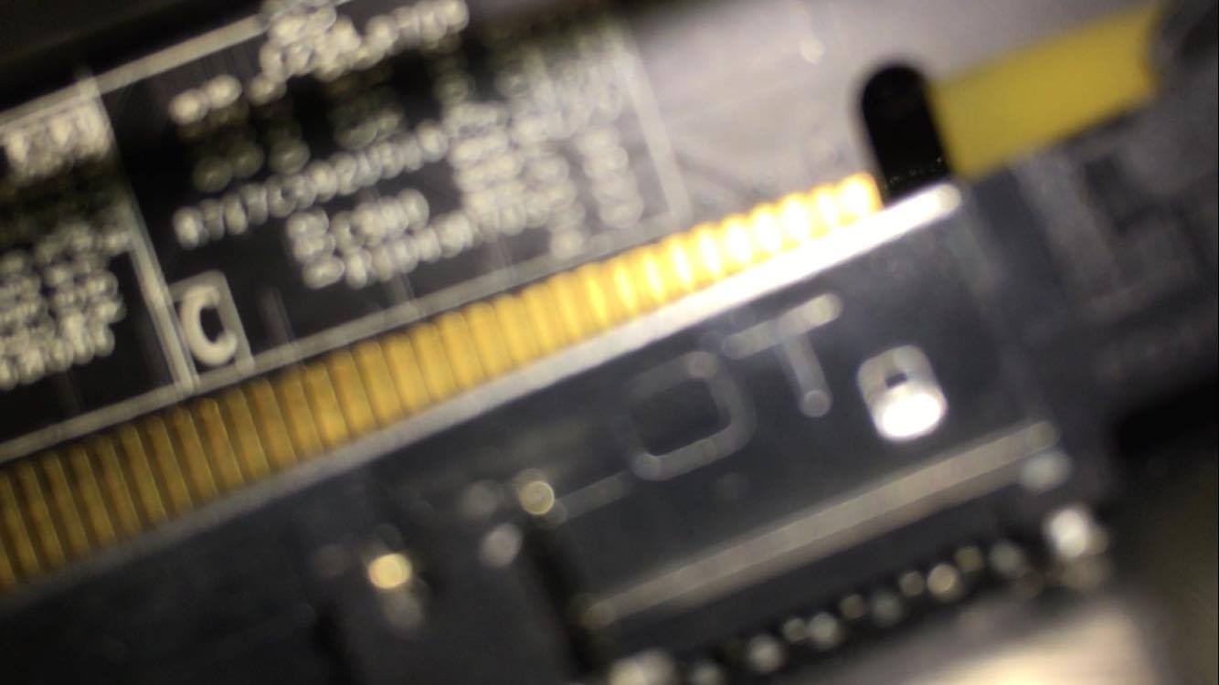

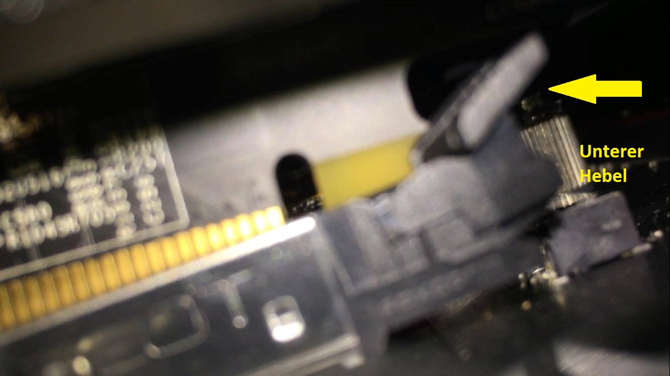

Ich habe es geschafft von unten ein Foto zu machen. Hier seht ihr jetzt wie weit die Graka aus dem Slot herausragt. Aber ab da geht es wie gesagt weder weiter raus, noch zurück.
Der untere Hebel ist ebenfalls sichtbar von unten, aber ich musste mein dünnes Handy schon in den Schlitz schieben um überhaupt ein Foto machen zu können. Mit meiner Hand bzw. einem Gegenstand komme ich auf keinen Fall an den unteren Hebel.
Wärmeleitpaste habe ich! Dann werde ich mal den CPU Kühler wieder auseinander bauen....
Aber das ändert nichts am unteren Hebel und den oberen kann ich aktuell ja bereits jetzt "erreichen" mit Kochlöffel

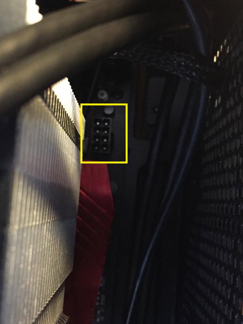

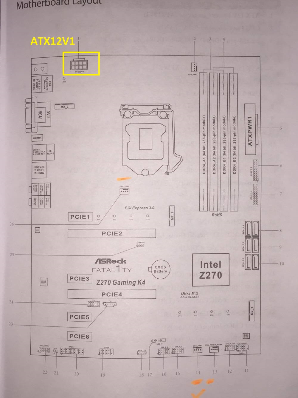

Bild Post #42 , kann mich irren, aber wo ist denn das 2x4Pin oder 8Pin EATX12V Kabel für die CPU Stromversorgung geblieben, hab mal geschaut, konnte nur die Stromversorgungen für die Graka auf dem Bild entdecken !?
- Aug. 2015
- 244
@emeraldmine
Da war noch nichts angeschlossen, evtl. hat mein Mainboard deswegen vorher rot geblinkt?!
Bilder zur Orientierung im Anhang, der Stecker sowohl in der Skizze als auch auf dem Foto GELB markiert!
LOL
In der Tat hängt vom Netzteil aus ein 8 Pin Stecker mit der Bezeichnung CPU noch unangeschlossen im Gehäuse, die ganze Zeit.
Auch als ich den Rechner gestern laufen hatte...
LOL
