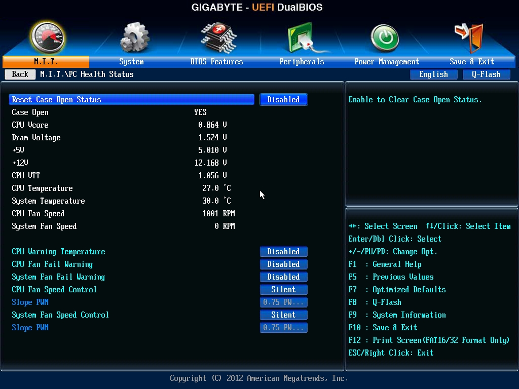

also die 12V+ ist auch hier zu niederig und die VBAT Auch
sind denn die von Easy Tune 6 ok ? wenn ich nochmals frage
oder hat das einfach damit zu tun weil ich ein Mikro ATX und ein SFX Netzteil habe ?

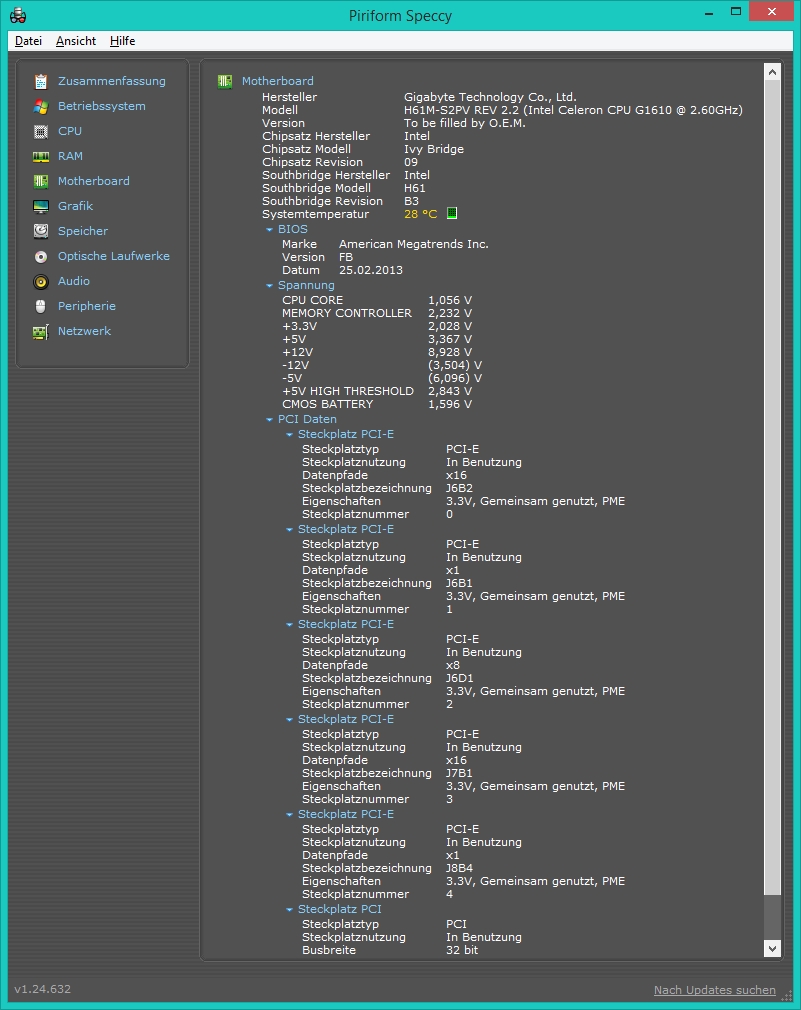

In Speedfan 4.49 werden gar keine Spannungen unten angezeigt

Dann muss das Tool aber sehr schlecht sein, bei allen Boards von mir liest es die gleichen Werte aus, die auch im Bios angezeigt werden. Es wird ja nicht das Netzteil ausgelesen sondern das was am Board anliegt oder sehe ich das falsch?

es werden doch Spannungen im Bios Angezeigt , nur nicht die von der VBAT
Sind denn diese Werte ok ?
mfg. TP555
Es sind doch die gleichen Werte die auch bei den Programmen gezeigt werden.

das Stimmt nicht ganz in HW Monitor und in Speccy werden aber sehr Niedrige Werte angezeigt
Ausser Easy Tune 6 zeigt die an die auch im Bios Angezeigt werden

meine Frage war ganz einfach nur ob diese Werte vom Bios im Grünen Bereich liegen
und ob ich nicht damit Rechnen das mir das Board , NT oder irgend etwas anderes am A.... Geht

also habe eben nochmal Sisoft Sandra 2014 Lite 20.10 und PC Wizard 2013 ausprobiert beide zeigen überhaupt keine Spannungen an
sehr viele Tools zeigen überhaupt nix oder völlig unrealistisch nur Easy Tune 6 zeigt auch das An was im Bios Angezeigt wird
da viele Tools Rum Spinnen glaube ich das mit der Bios Battarie das die nur 1,5V anzeigt auch nicht wirklich
der PC zeigt auch sonnst keine Fehler wie Abstürze auch Memtest 86+ und auch Spiele keine Probleme da
ich gehe mal davon aus da Viele Tools ausser Easy Tune 6 dieses Board nicht richtig oder überhaupt nich auslesen können

ok Danke für den Link dann sollte ja bei mir mit 12,10V alles ok sein , wenn der höchst zulässige Wert 12,60V beträgt
schade das die Meisten Tools mein Board nicht richtig auslesen können
kennt ihr noch andere Tools die auch die VBAT anzeigen ?

HW Monitor hat öfters mal Probleme das richtige auszulesen ... oft hilft eine neuere Version vom Tool .. ähnliches ist bei Speedfan auch oft zu sehen . Wirklich sicher gehen kann man daher eh nur wenn man im BIOS schaut .
