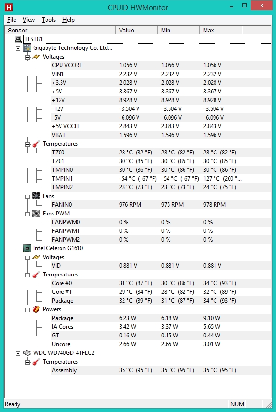

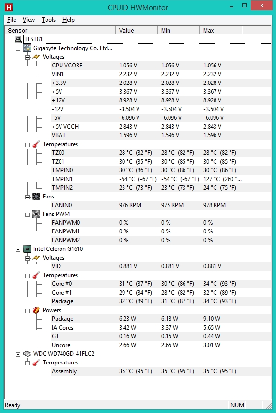

habe aber auch Rausgefunden das meine Battarie nur mit 1,596V Arbeitet CPUID HW Monitor zeigt mir das so an Also Value Min and Max immer Gleich , müsste die Nicht mit 3,3V angezeigt werden
und VBAT ist doch die Bios Battarie oder ?
Mfg. TP555

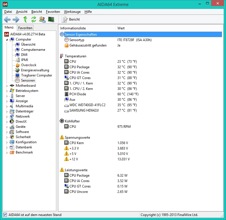

ich sehe aber auch gerade das mir sämtliche Spannungen falsch angezeigt werden

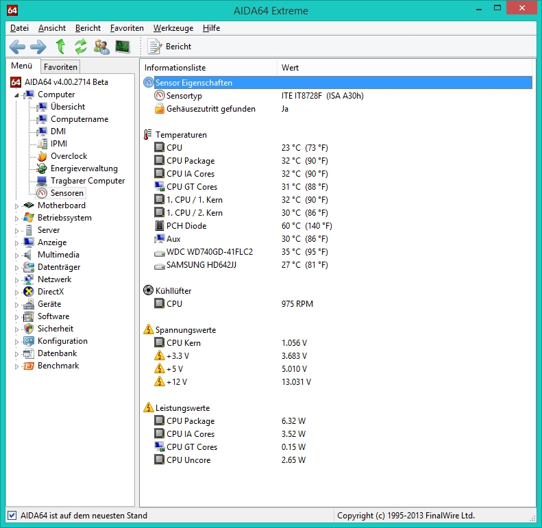

in Aida 64 sieht es besser aus
Sind meine Spannungswerte ok oder zum teil etwas zu hoch ?

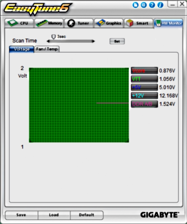

RE
Sind die Spanungswerte in Easy Tune 6 inordung als in HW Monitor und Aida64 ???????

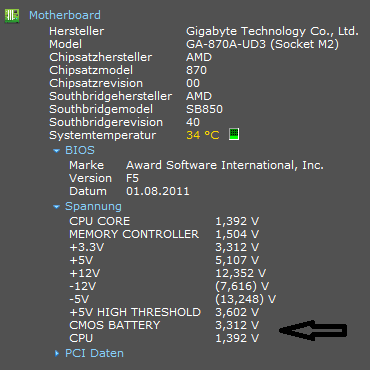

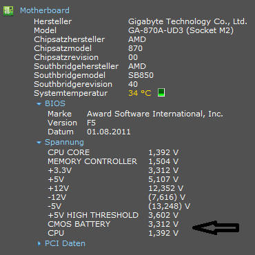

Versuch es mal mittels Speccy auszulesen, die Werte sehen eigentlich ganz gut aus bei meinem Board von Gigabyte.
