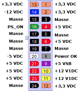

Steck mal das Netzteil von allem ab und brücke den PIN 16 mit Masse und schau ob das Netzteil alleine anläuft mit einer Büroklammer oder Pinzette.
Ich weiß nicht ob ich das einen Newbie machen lassen würde, lieber nen Netzteil von jemanden ausleihen und es damit probieren.

Ich werde gleich mal versuchen den ATX Stecker zu brücken, wie @Goozilla es beschrieben hat. Dann weiß ich ob das Netzteil hin ist oder nicht.

Der Lüfter im Netzteil läuft zumindest schon mal an, wenn ich das Überbrücke.
