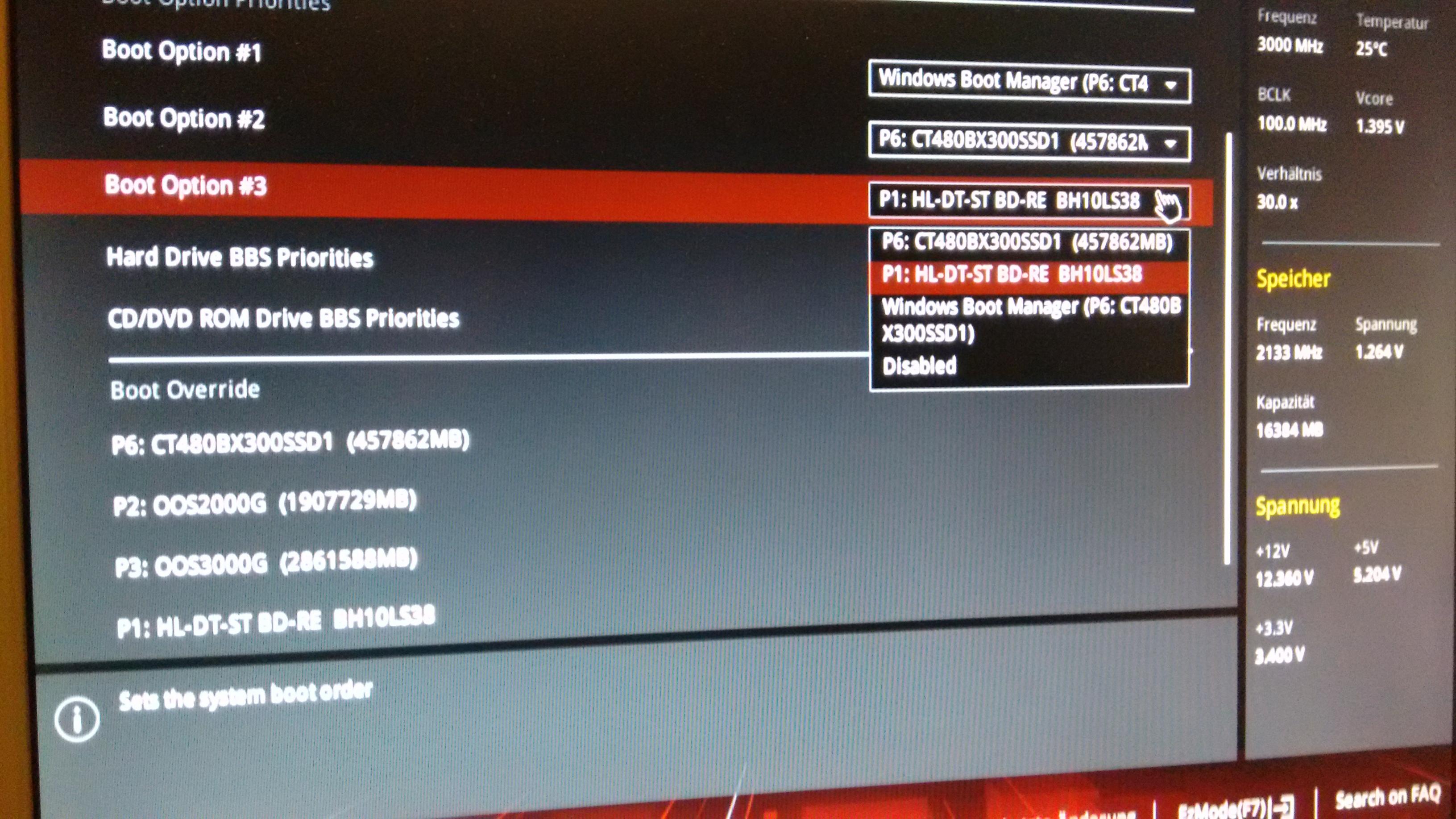

Hallo, ich habe das Asus ROG Crosshair VI Hero und hatte dort eine HDD verbaut, auf der Win 10 drauf ist. Jetzt habe ich nachgerüstet mit einer SSD und dort ebenfalls Win10 drauf gespielt und nun wollte ich wieder mal die HDD booten (weil dort noch einige Projekte sind, die ich jetzt erledigen wollte), aber ich kann diese nicht mehr booten. Wieso? Mir wird in der Bootreihenfolge im BIOS auch nicht die HDD angeboten. Hier ein Bild:
Kann mir da einer helfen?
kannst du nicht einfach bei boot override die festplatte auswählen von der du booten möchtest? das ist dann eine von p2 oder p3 denke ich.
was heißt denn das genau? dieses Boot Override? ... kann man da einfach drauf drücken oder mach ich dann was kaputt bzw. überschreibe was?
Nimm mal den nächsten Menüpunkt, Hard Drive BBS Priority.
Dort sollte man die Reihenfolge der HardDrive Laufwerke einstellen können.

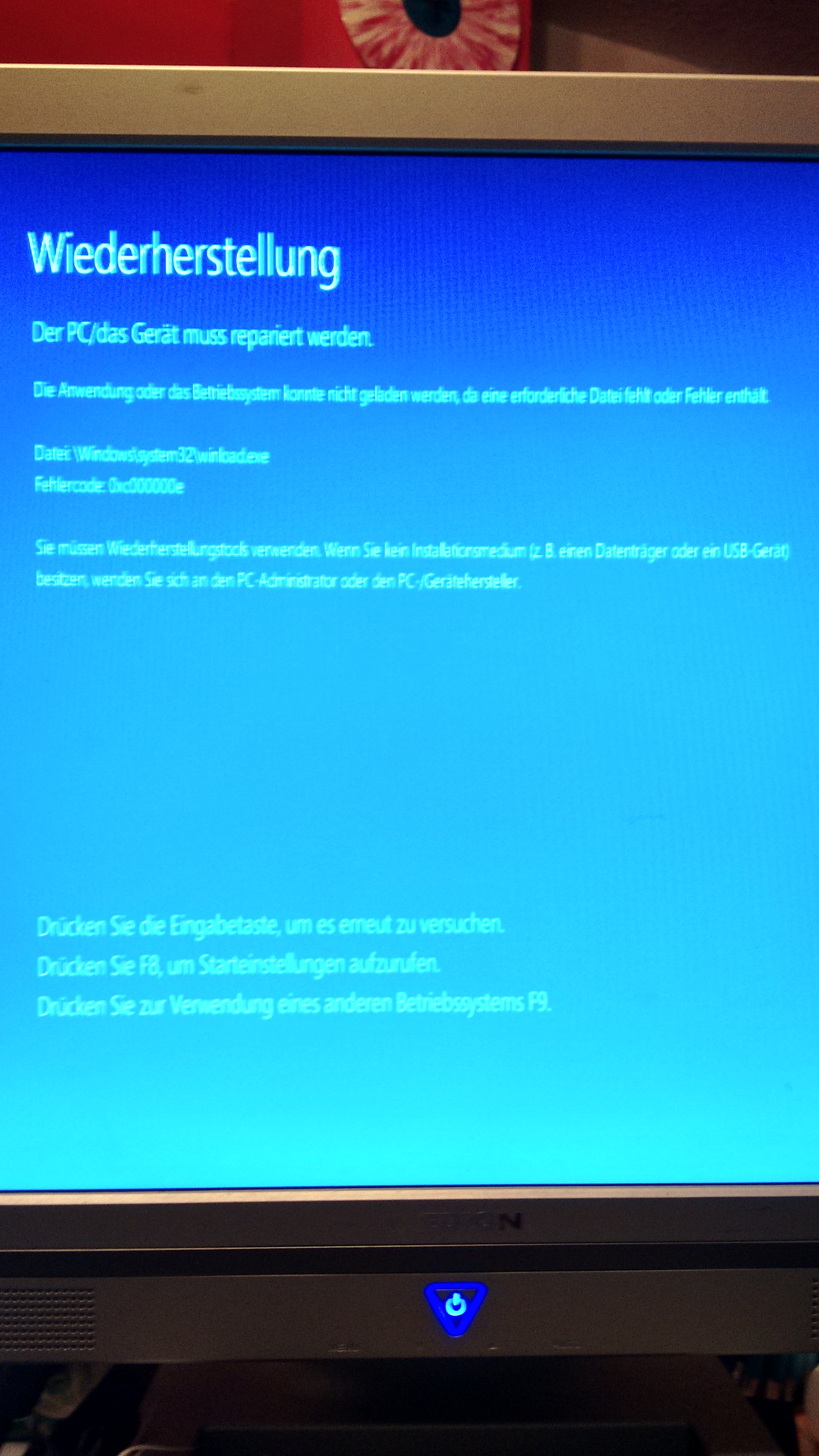

So, ich habs jetzt mal über diesen BBS gedöns gemacht und die P2 an die erste Stelle gesetzt. Dann kam erstmal das:
Enter gedrückt - nix passiert
F8 gedrückt - nix passiert
und mit F9 kam dann ne Auswahl zwischen Windows auf Volume 1 und Windows auf Volume 2 ... hab das zweite genommen und jetzt hats von der HDD gestartet.

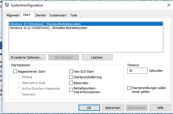

"msconfig" in die Suchleiste eingeben und starten . Wenn da jetzt zweimal Windows aufgeführt wird kannst auswählen welche starten soll . Wenn nicht ; ist es wohl erstmal einfacher die jeweilige HDD abzuklemmen .
So sieht das jetzt aus:
Genau das habe ich gemeint . Hier kannst du entscheiden welches starten soll . Wenn du alles geklärt hast kannst du dann einen Eintrag löschen .
