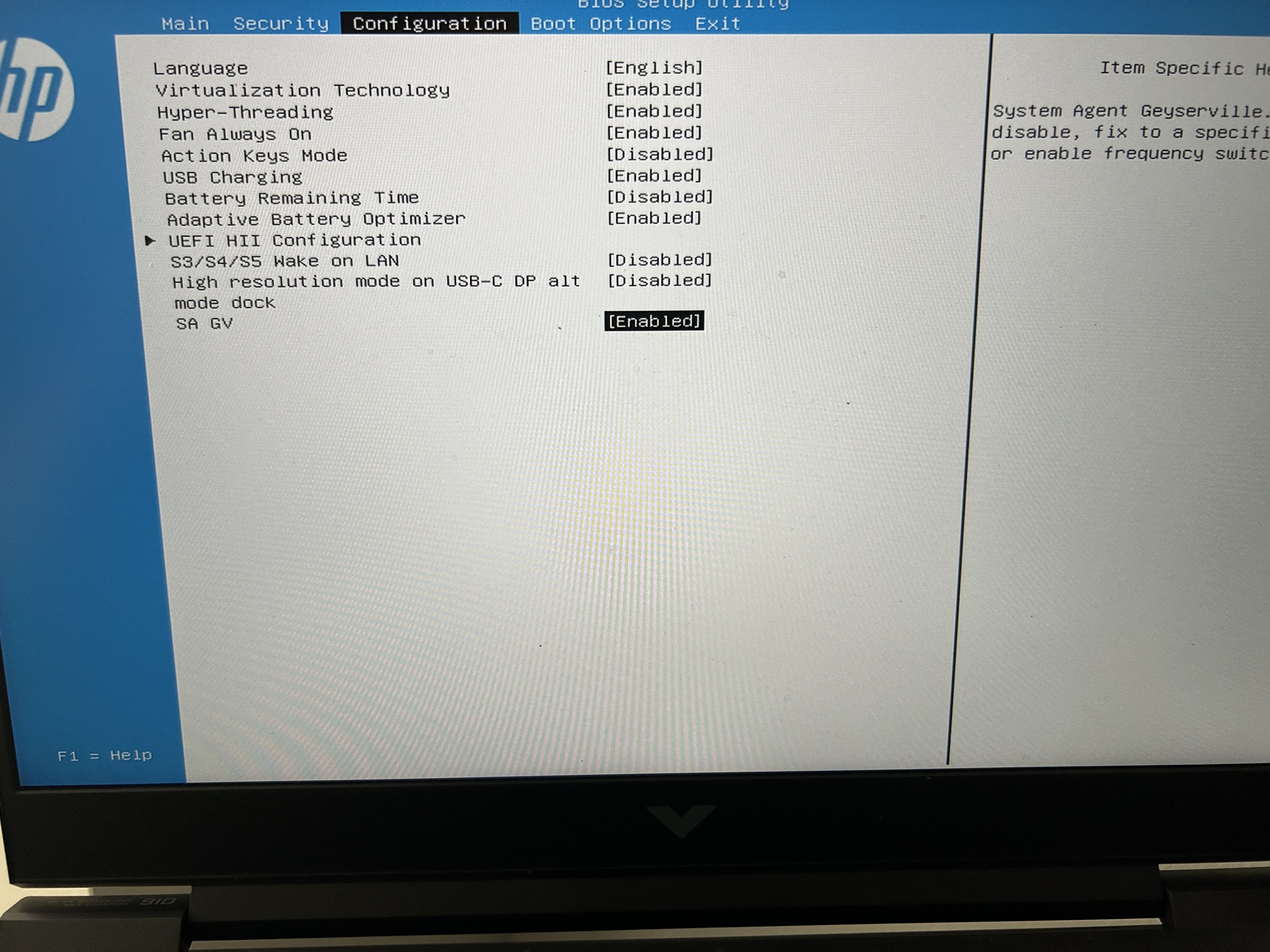

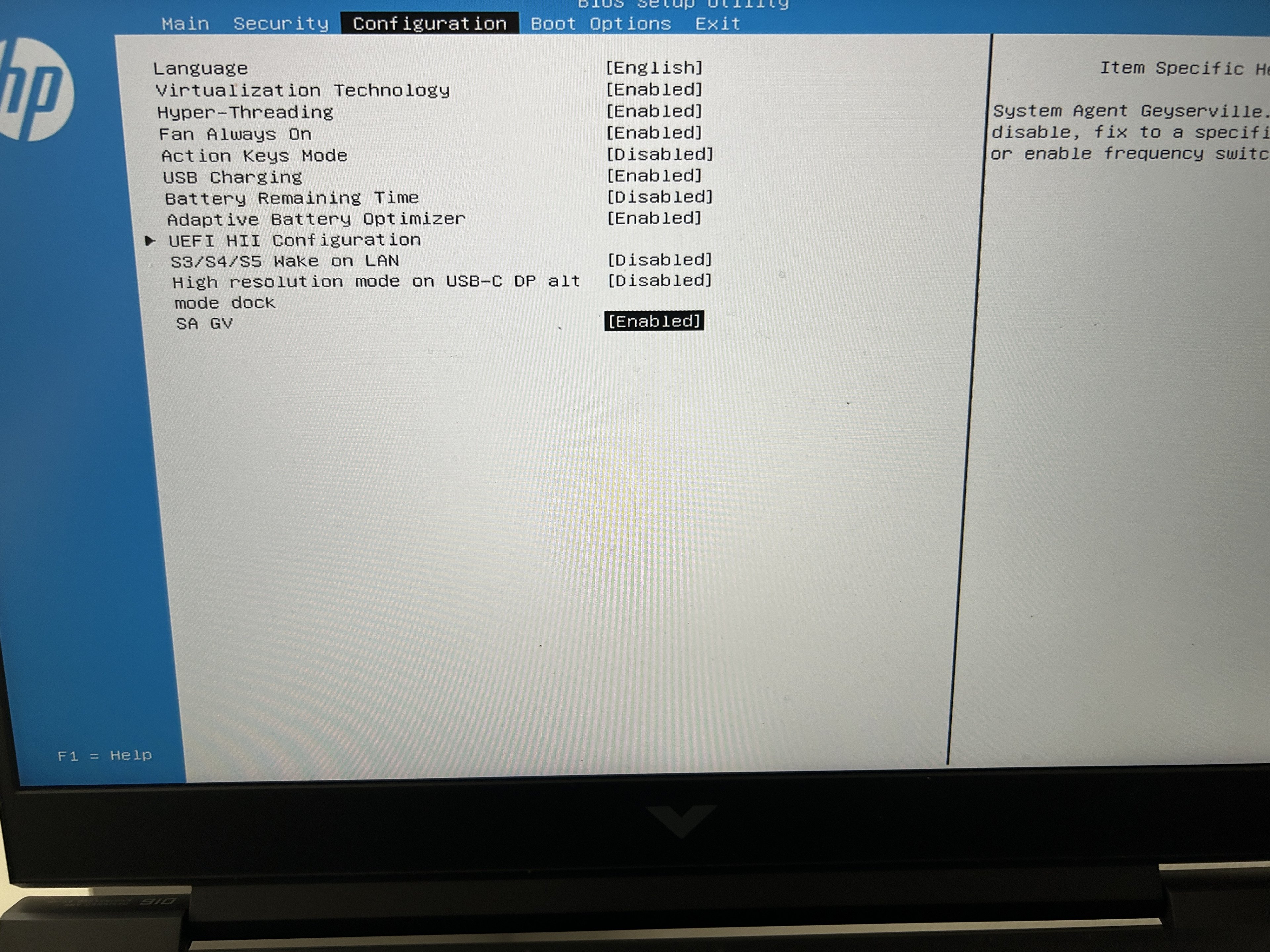

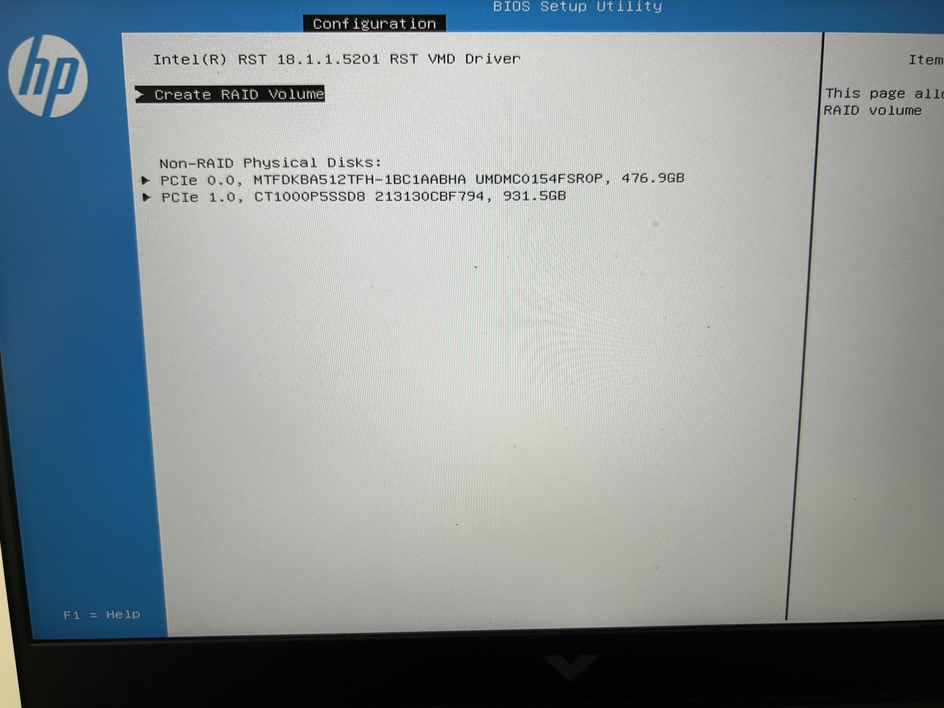

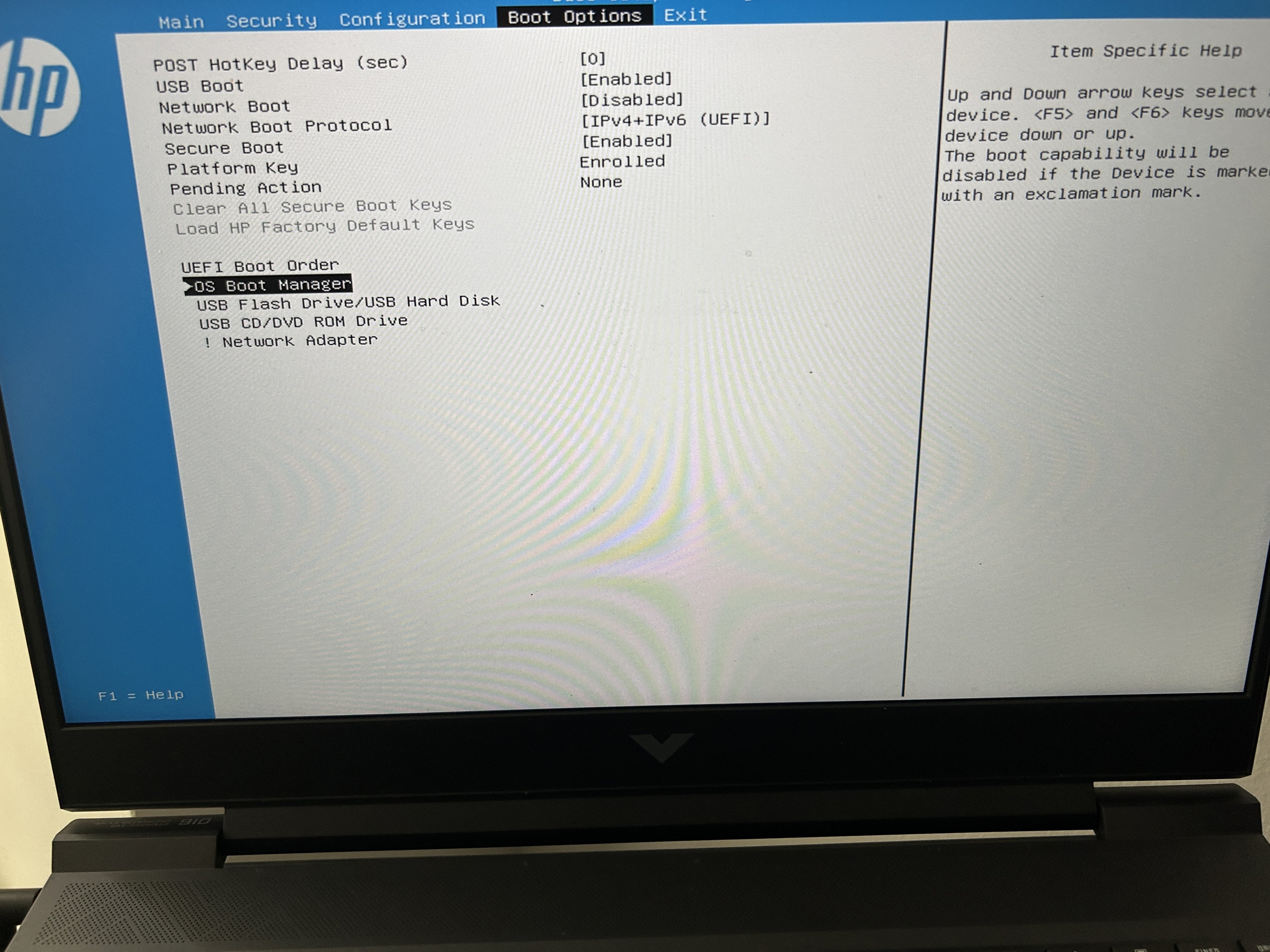

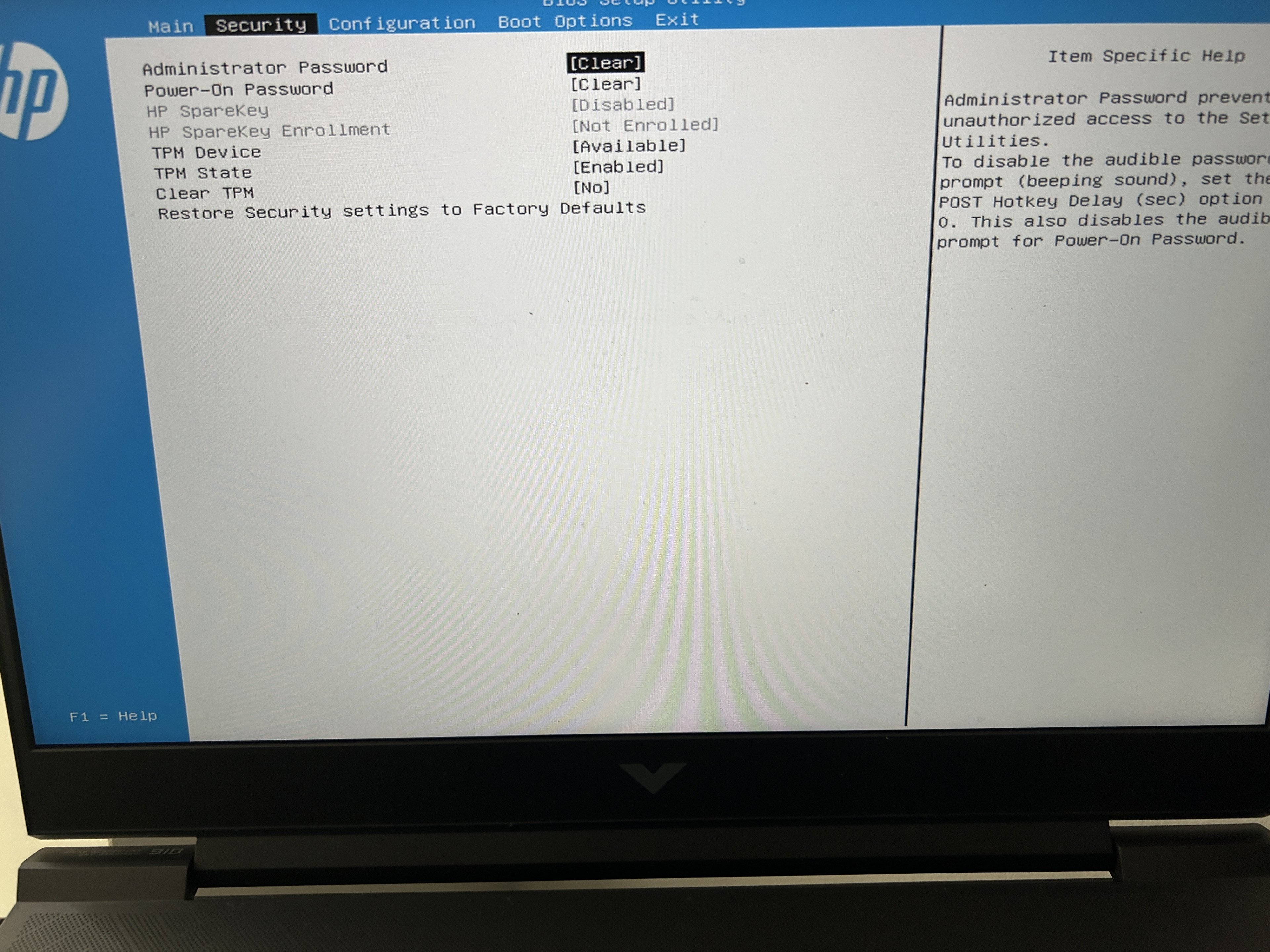

2. Nach einer Exkursion zu linux mint will ich auf dem Notebook wieder zu Win10 wechseln. Vor Linux war auch schon Win10 drauf. Beide SSDs werden im Bios erkannt (siehe Bild).
Bei der installation von win10 zeigt er bei der Festplatten auswahl keine der ssds an :(
Win 10 stick wurde per media creation tool erstellt.
3. die 1TB ssd per Linux mit ntfs formatiert und boot mode gpt —> wieder immer noch nicht erkannt
Anbei alle screens aus dem bios. Viel kann man nicht einstellen
Habt ihr rat ?
Danke !!!

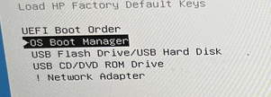

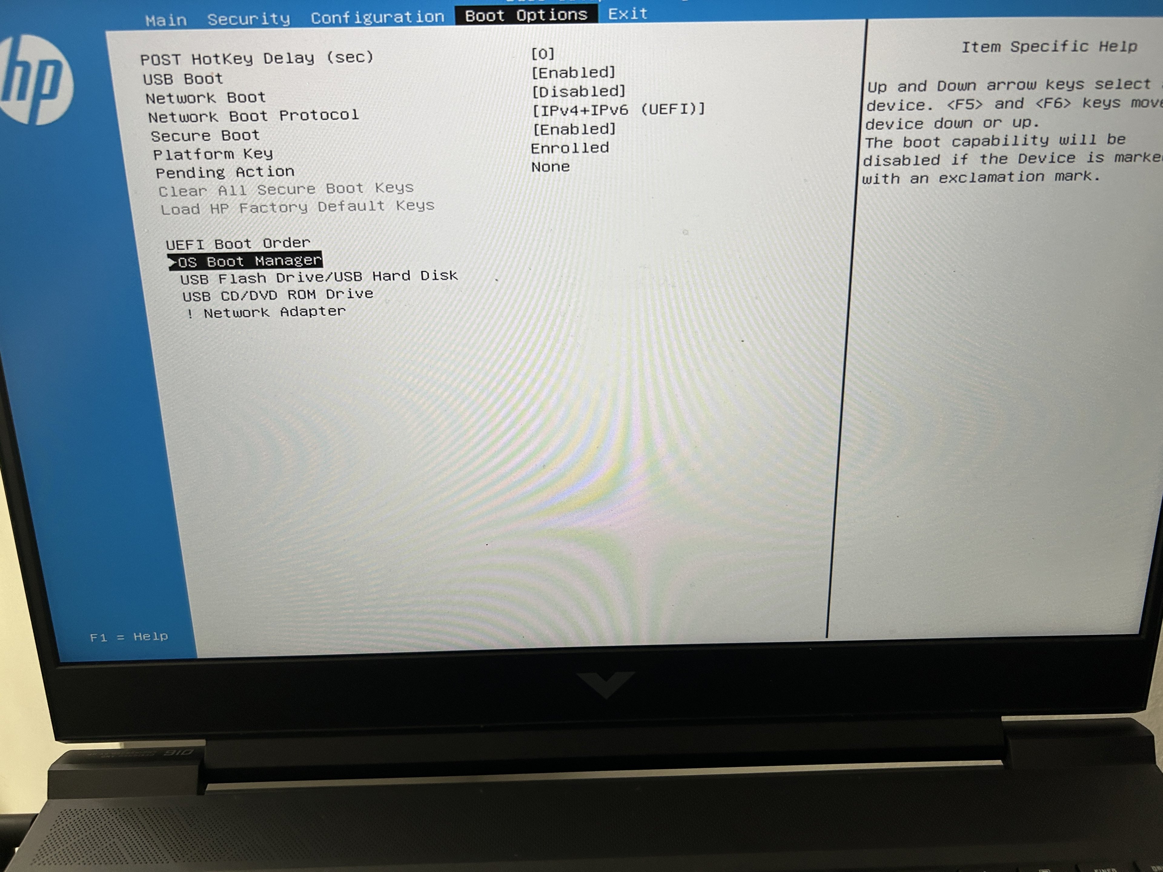

Du musst über USB Flashdrive / USB Harddisk starten.
Eventuell auch USB CD/DVD Rom.
Ich denke aber eher das erste.
Und Secure Boot ausstellen.

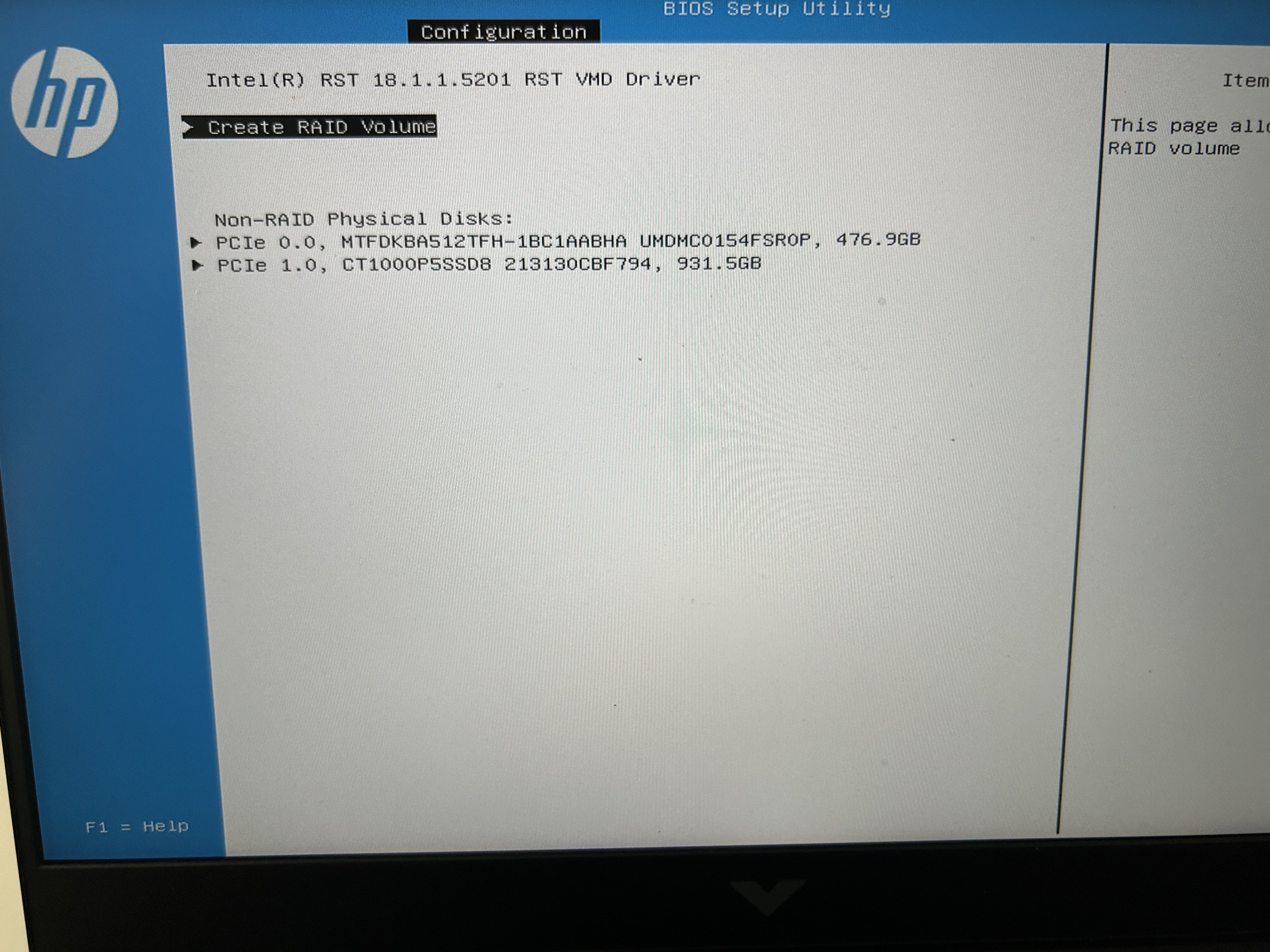

treiber laden, beim setup, an der stelle, wo er dir keine ssds zeigt.
das, was man "früher" "F6 floppy" nannte.
gottseidank braucht man seit vista keine floppy mehr.
aber der treiber muß entpackt auf einem usb stick vorliegen. treiberdatei(en) plus eine zugehörige *.inf datei.
entpackt, d.h. ned eine exe, die zu installieren unter windows da ist.
du findest diesen treiber im supportbereich deines notebooks oder bei intel.
nein, genauer gehts ned, weil du dein modell ned angegeben hast.
du findest trotzdem aus historischen gründen unglaublich viel mit dem suchbegriff "f6 treiber floppy"
btw: ich empfehle, wenn man selbst istalliert, sich mit diesen basics einmal zu beschäftigen. weil dann hat man das prob nie wieder.
Reaktionen: IICARUS und Hanna.B
Einfach nur VMD / RST deaktivieren und AHCI nutzen, wenn möglich, ansonsten RST Treiber bei der Installation einbinden.
Reaktionen: Hanna.B und redjack1000
Ich teste eure Vorschläge alle und gebe Feedback! Treiber bekomme ich selbst raus
VMD kann nicht desktiviert werden im bios
Jetzt klappt es !
Lösung war das Treiberpaket:
https://www.asus.com/ch-de/support/FAQ/1044458/
Alle anderen Quellen wie HP oder Intel bieten nur .exe an und keine .rar Dateien. Ganz schöner Mist
Kann ich secure boot aus lassen ?
Nö, sollte schon an sein, bei Linux klappt das mit älteren Versionen nicht, da macht man es teilweise aus, aber bei Win nicht.
