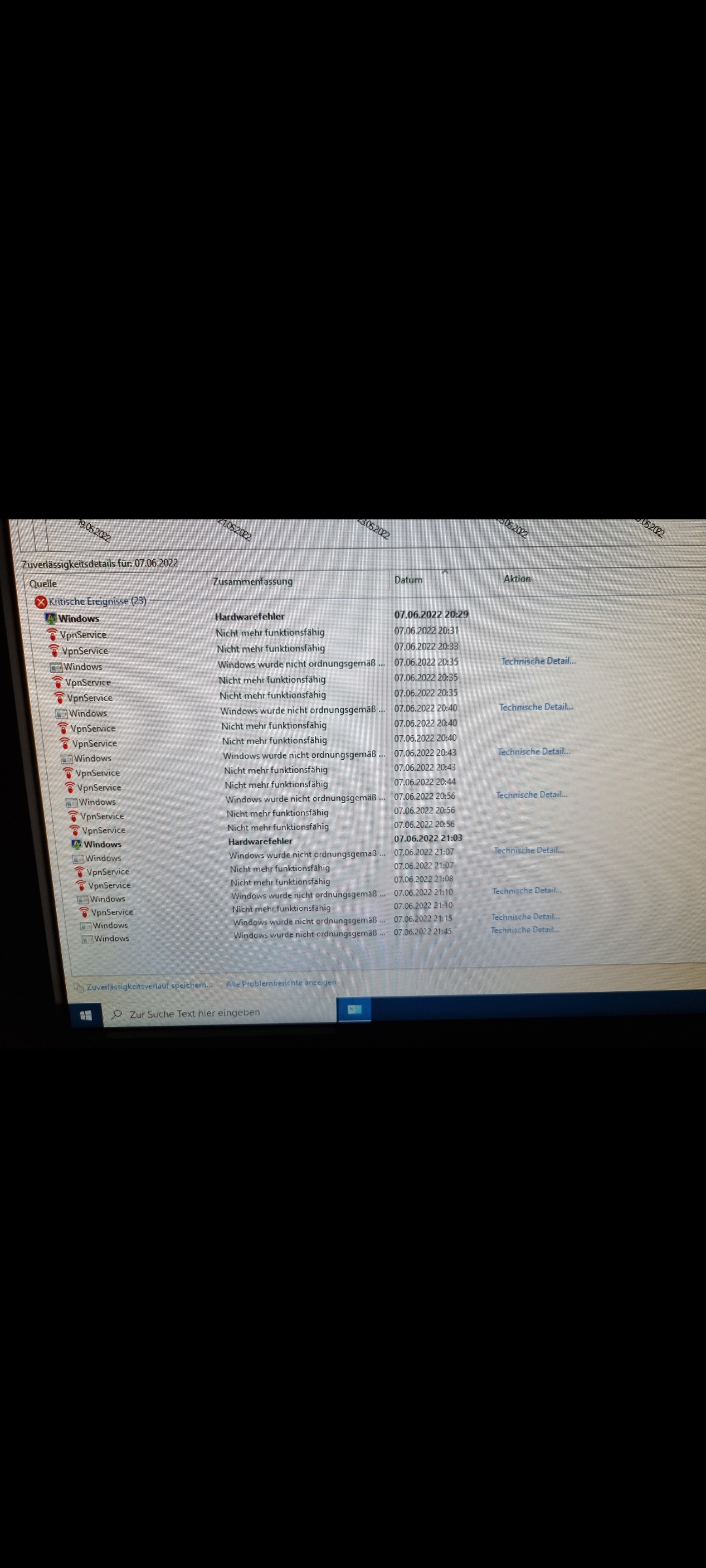

Was sagt der zuverlässigkeitsverlauf?

Zuverlässigkeitsverlauf ?
Wo find ich das oder wie ?
Danke

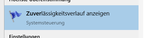

WindowsTaste -> Zuverlässigkeitsverlauf anzeigen
CU
redjack

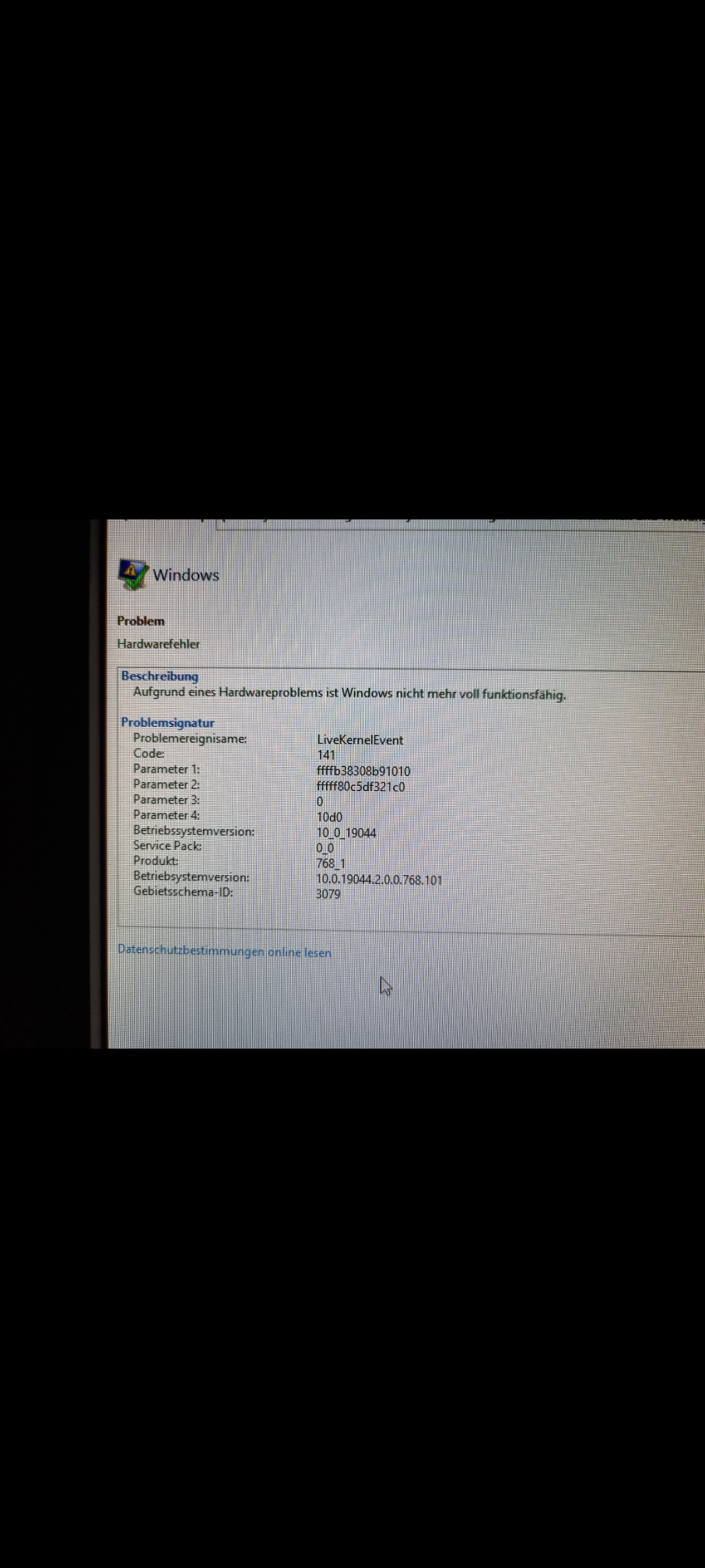

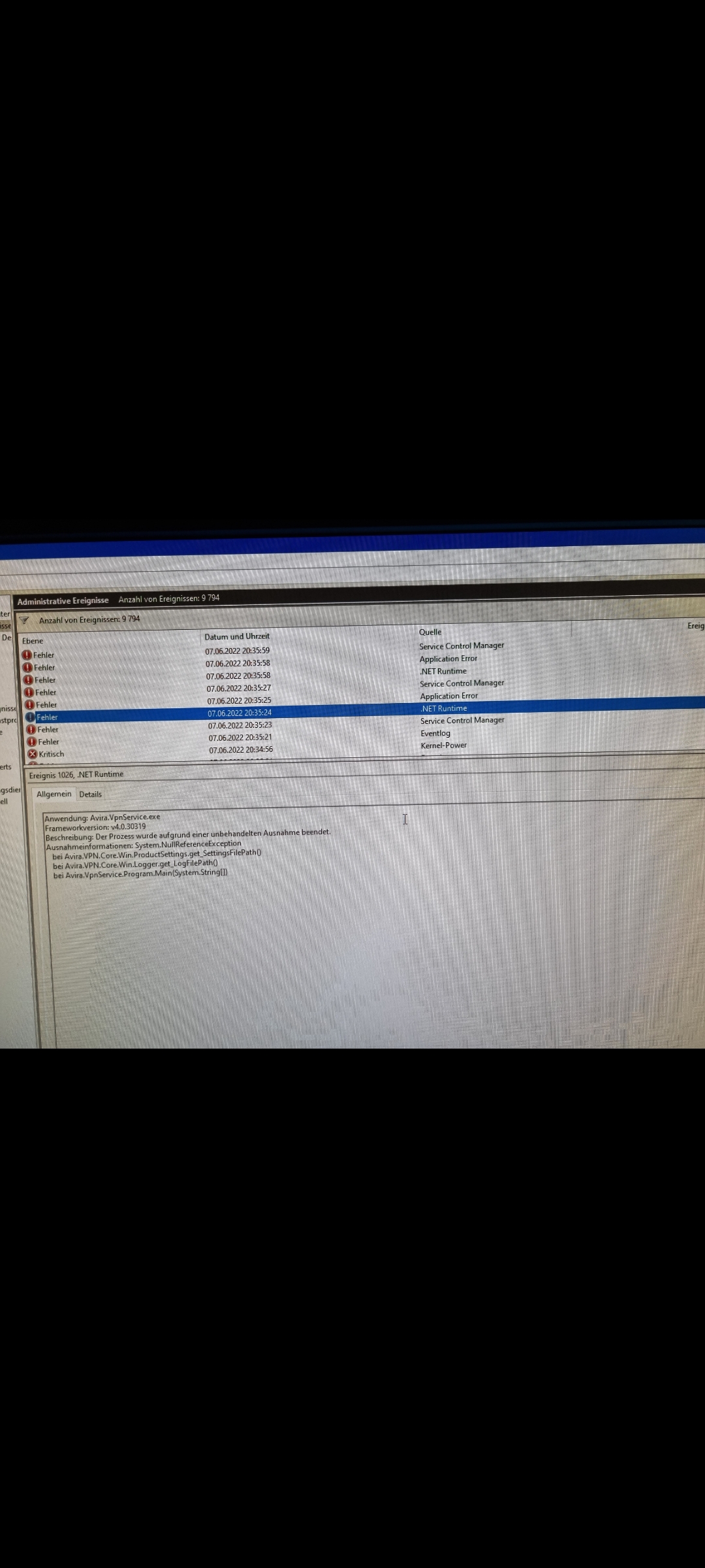

Hoffe das ist das richtige
Hardware mal genau auflisten.
Auf welchem stand ist denn Windows?
Lauter kritische Ereignisse, da läuft grds was schief

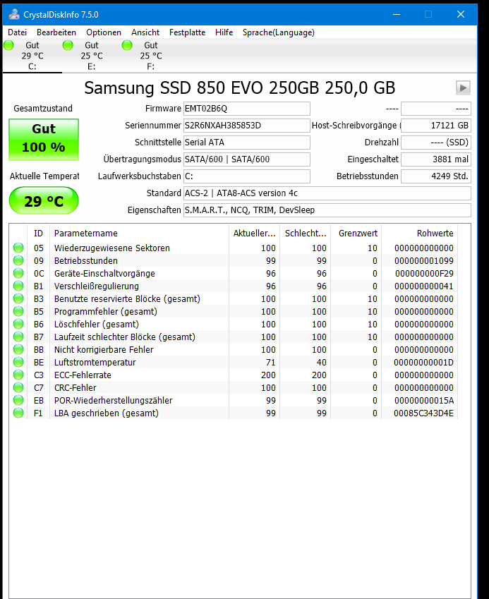

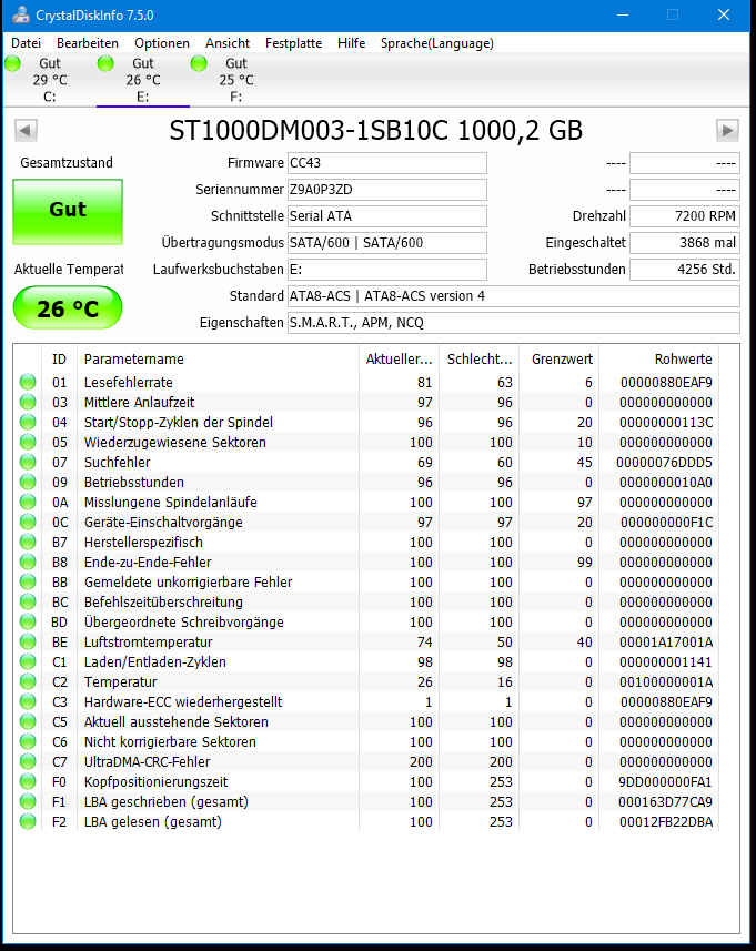

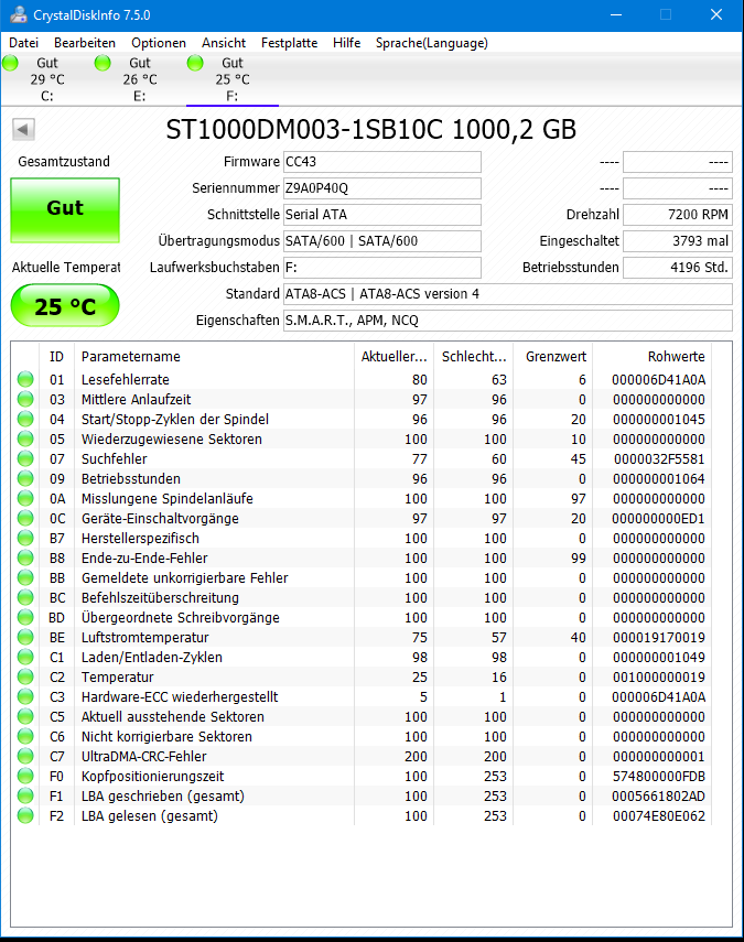

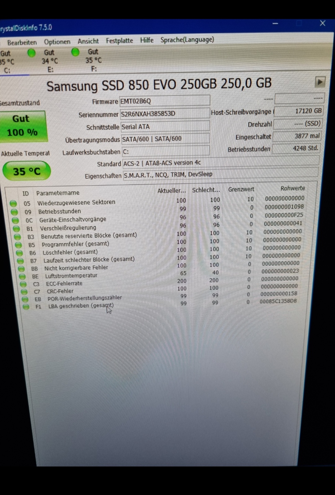

Mit crystal disk mal die SSD und HDD checken, Screenshots hier hochladen (bitte Screenshots machen, keine unscharfen handy Bilder)

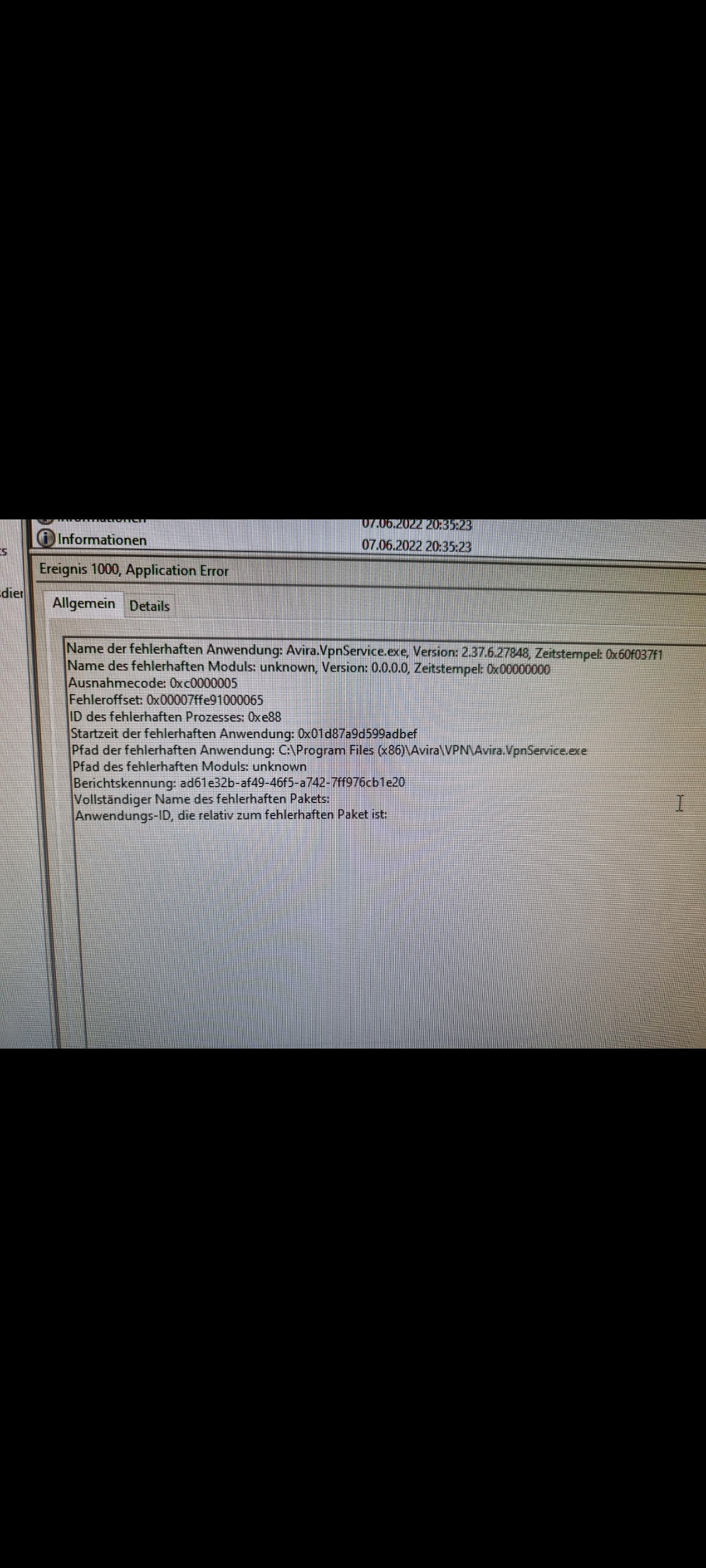

Deinstalliere bitte avira , der Windows eigene defender reicht vollkommen

Mit dem komm ich nicht weiter.
Entweder gehts im abgesicherten Modus nicht oder es zeigt keine Fehler an.
Avira deinstalliert, Grafikkartentreiber deinstalliert.

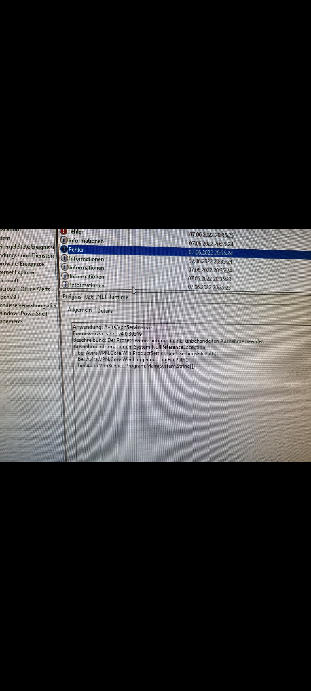

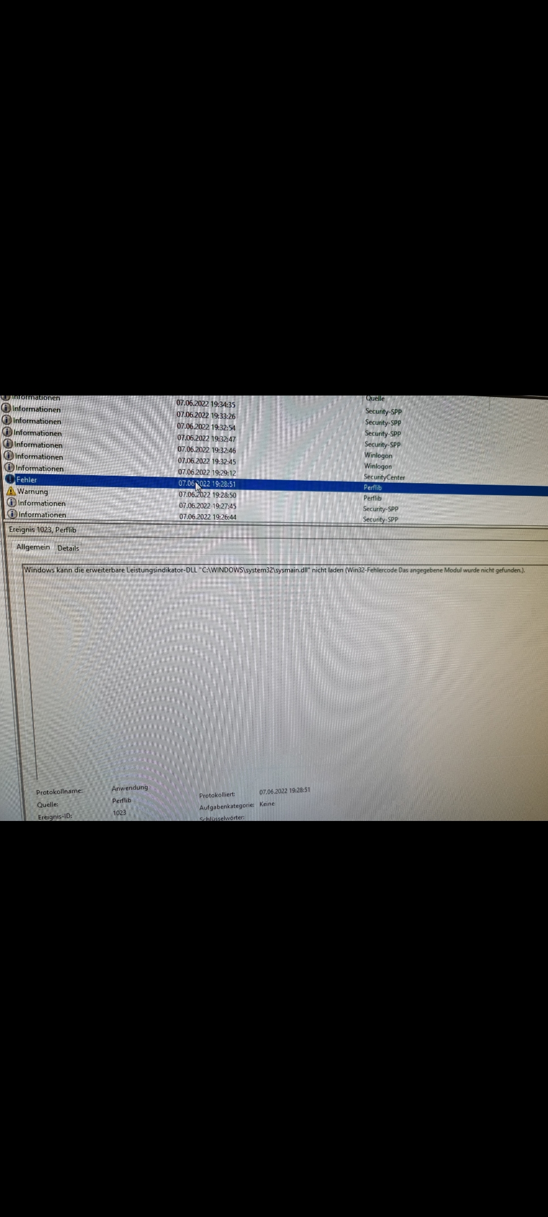

Ich finde folgende Fehler in den Textdateien
Kritisch 07.06.2022 21:45:09 Microsoft-Windows-Kernel-Power 41 (63) Das System wurde neu gestartet, ohne dass es zuvor ordnungsgemäß heruntergefahren wurde. Dieser Fehler kann auftreten, wenn das System nicht mehr reagiert hat oder abgestürzt ist oder die Stromzufuhr unerwartet unterbrochen wurde.
Warnung 07.06.2022 21:45:09 Microsoft-Windows-Kernel-PnP 219 (212) Fehler beim Laden des Treibers \Driver\IntcAzAudAddService für das Gerät HDAUDIO\FUNC_01&VEN_10EC&DEV_0892&SUBSYS_1458A182&REV_1003\4&11d6fe01&0&0001.
Warnung 07.06.2022 21:45:09 Microsoft-Windows-Kernel-PnP 219 (212) Fehler beim Laden des Treibers \Driver\AtiHDAudioService für das Gerät HDAUDIO\FUNC_01&VEN_1002&DEV_AA01&SUBSYS_00AA0100&REV_1005\5&c262f33&19&0001.
Fehler 07.06.2022 21:45:12 EventLog 6008 Keine Das System wurde zuvor am ‎07.‎06.‎2022 um 21:26:26 unerwartet heruntergefahren.
