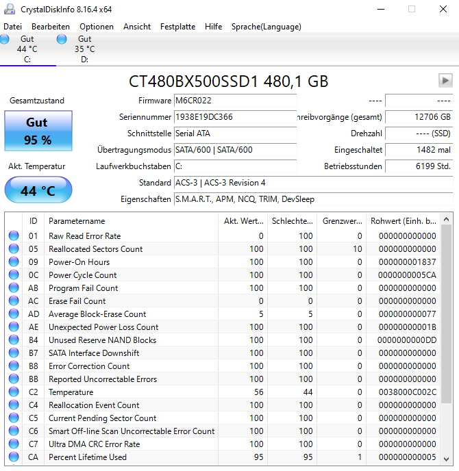

bin neu hier, dachte evtl. kann jemand helfen.
Neulich ist mein PC umgekippt, es gab also eine stärkere Erschütterung der Hardware.
Seitdem ist er langsam, sowohl Spiele laufen langsamer als vorher, als auch der normale Desktop Betrieb.
Habe direkt auf Speicher getippt. Habe jedoch eine SSD drin, im Netz heißt es, die seien sehr unempfindlich gehen äußere Einwirkungen.

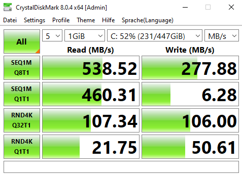

Habe mal Crystalmark und Crystalinfo ausgeführt, Ergebnisse im Anhang. (Wenn ich es richtig verstehe sagt Crystalinfo in diesem Fall nicht viel aus, da Crucial (fast) alle Grenzwerte auf 0 gesetzt hat)
Mir kommt die zweite Schreibgeschwindigkeit sehr langsam vor. Oder ist das normal?
Schaden an Grafikkarte oder Prozessor sind doch eher unwahrscheinlich oder ? Denke dann würde der PC gar kein Bild ausgeben/ gar nicht erst angehen.

Drarlor schrieb:
dass auch eine HDD verbaut ist.
Genau. Der Screen von CDI ist ja leider nur von der SSD. Dabei wäre auch mal einer der HDD interessant.
Wenn der PC umgefallen ist, dann würde ich auch mal die SATA Kabel der SSD und HDD auf richtigen Sitz kontrollieren.
Reaktionen: joonas1997
